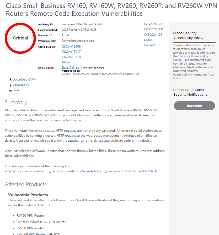

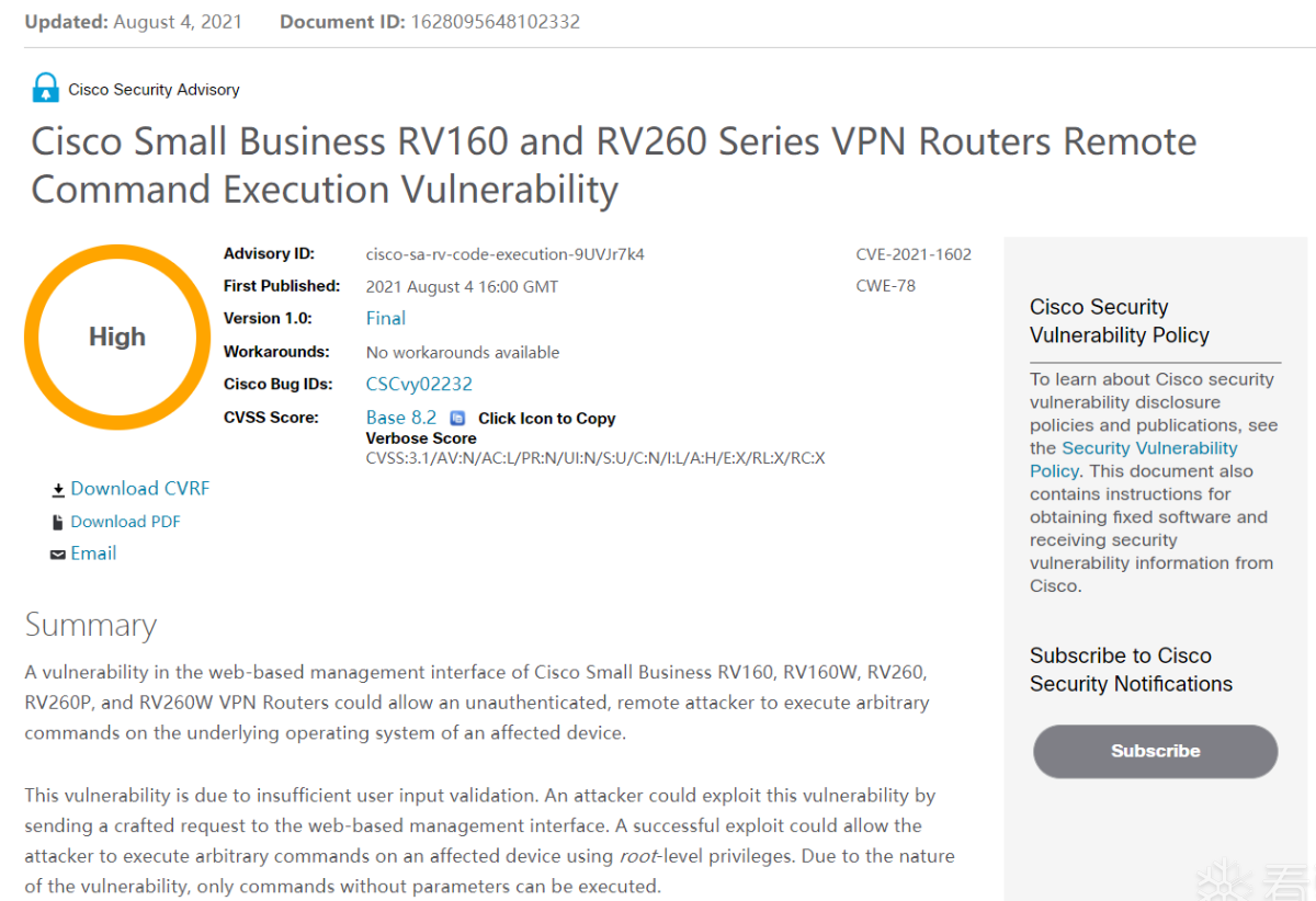

(本文写于几个月前,由于官方还没公开推送补丁,就迟迟没发布) 本来只是打算分析思科RV160W这款路由器最近的无条件RCE漏洞。我diff固件查看变动代码,结果有了一些新发现
c0bK9s2c8@1M7s2y4Q4x3@1q4Q4x3V1k6Q4x3V1k6%4N6%4N6Q4x3X3g2U0K9i4y4U0L8#2)9J5k6h3y4G2L8g2)9J5c8X3y4Q4x3V1k6W2L8W2)9J5c8Y4g2K6i4K6u0r3M7%4g2H3M7r3!0J5N6q4)9J5c8X3c8G2j5%4y4Q4x3V1k6U0M7$3q4Q4x3V1k6U0K9i4y4U0L8#2)9J5k6s2y4S2i4K6u0V1M7Y4j5I4y4U0m8Q4x3X3b7J5y4U0m8Q4x3X3c8J5j5$3g2Q4x3X3c8j5h3X3g2r3K9@1&6t1k6W2)9J5k6h3S2@1L8h3H3`.

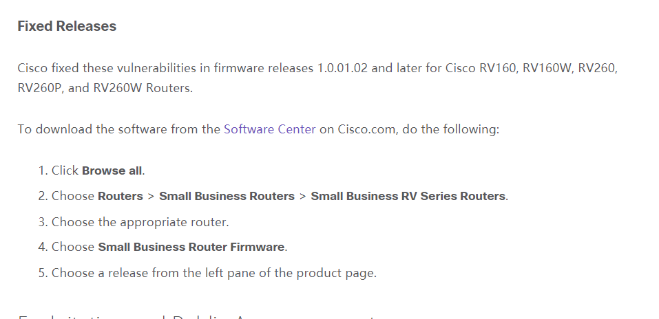

根据官方的通告,Cisco Small Business RV160、RV160W、RV260、RV260P 和 RV260W VPN 路由器基于 Web 的管理界面中存在多个漏洞,可能允许未经身份验证的远程攻击者以root用户身份在受影响的设备上执行任意代码。这些漏洞在固件v1.0.01.02版本被修复

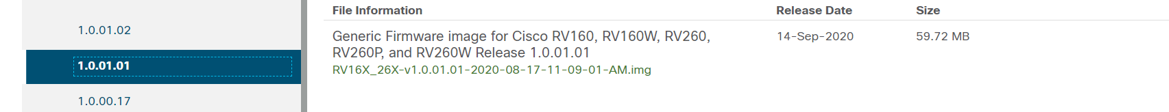

我去Cisco Software Center下载了两个版本固件
版本v1.0.01.01就是存在漏洞的固件

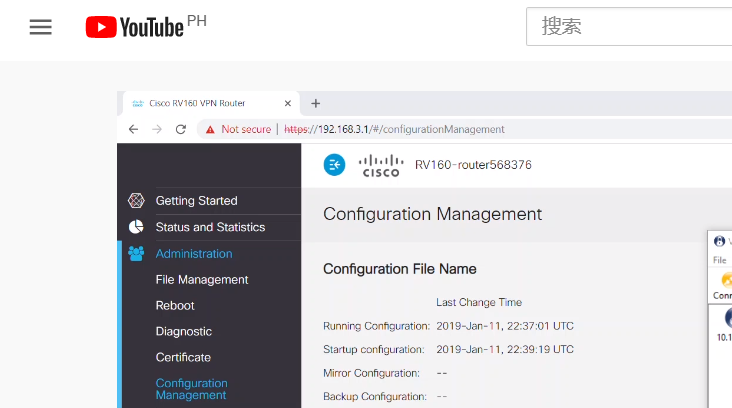

由于手中没有现成设备,firmadyne有点鸡肋,于是我在油管上找了个RV160W的配置教程,观察浏览器上方的url,根据关键字符“configurationManagement”定位到admin.cgi,进而定位到web组件是mini_httpd(32位arm小端程序)。

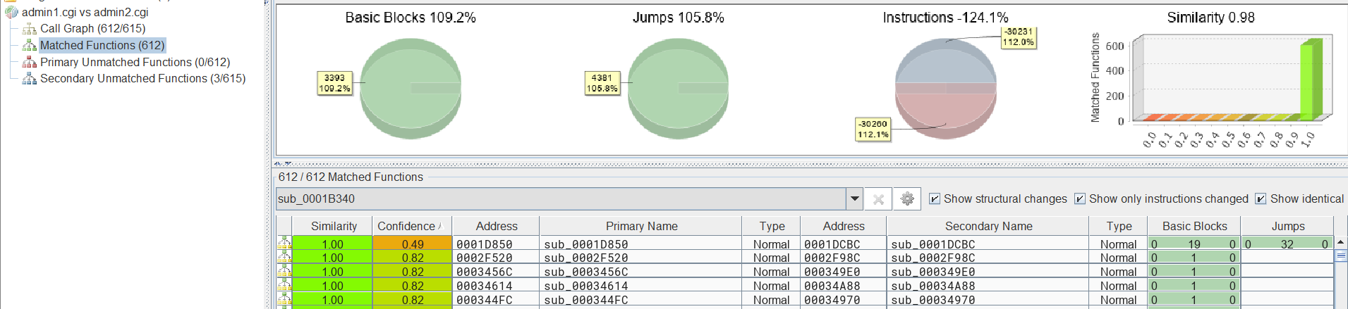

定位到web服务程序后,我们对两个版本固件的mini_httpd程序进行二进制代码对比(当然也有对 admin.cgi 进行对比,也存在不少改动代码,但这次我只关注mini_httpd组件部分)

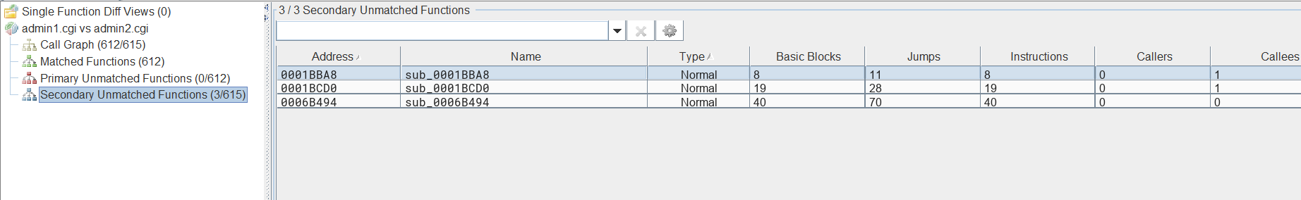

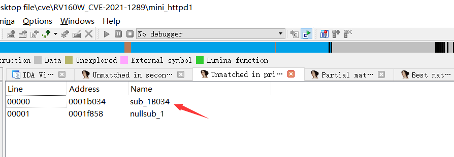

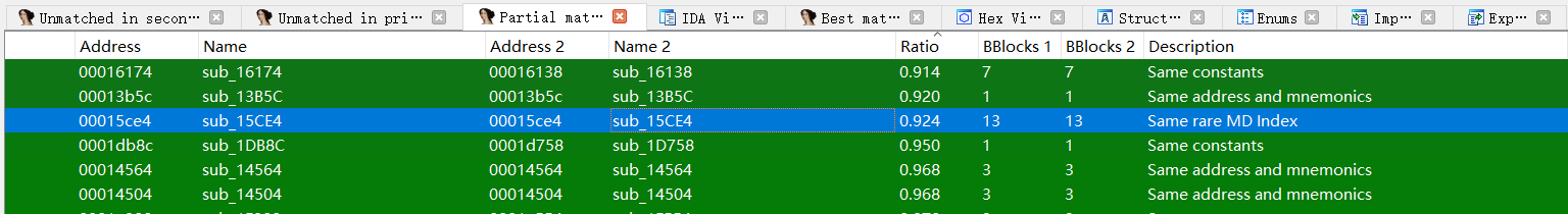

最经典的是bindiff这款工具,但是我用它并没有找到关键代码改动部分
之后又使用了一款IDA插件diaphora,导出sqlite数据库后进行对比,发现 mini_httpd2 的 sub_1B034 函数(对应mini_httpd1的sub_1AF58函数)和sub_15CE4函数(对应mini_httpd1的sub_15CE4函数)改动较明显。
mini_httpd1
分析sub_1AF58函数改动部分

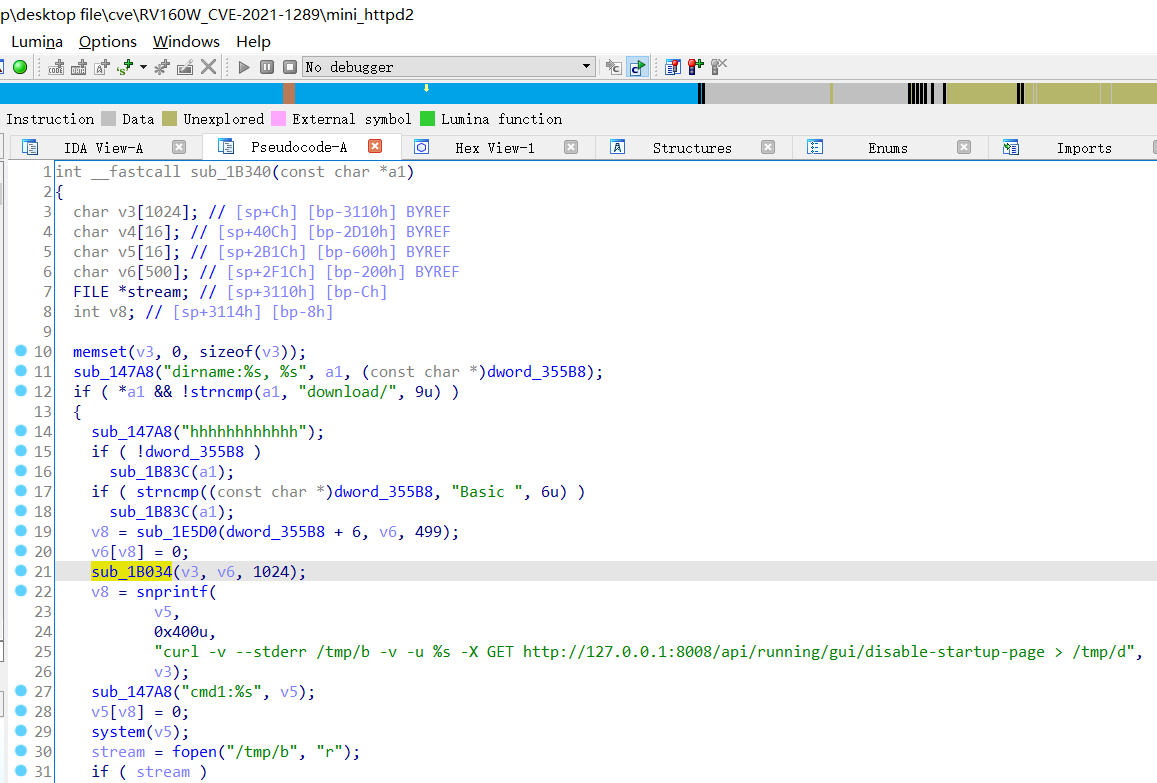

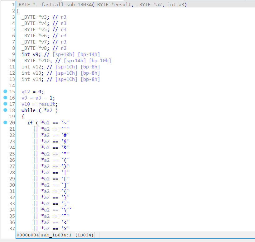

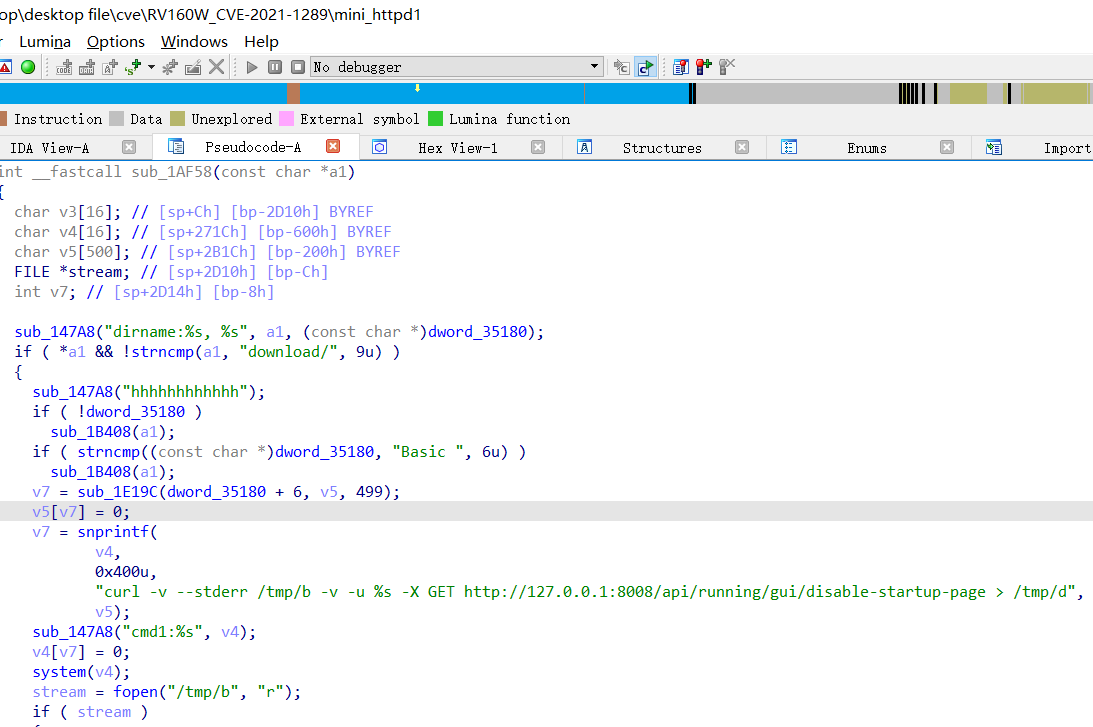

在新版本的sub_1B340中,将格式化后的v3作为参数传递给system,在这之前v3经过了一次sub_1B034函数
sub_1b034函数是新加入的,里面大概是过滤字符的功能
这里已经不能再明显了,system函数处存在命令注入,于是mini_httpd2用过滤危险字符的方式修复了这个漏洞。

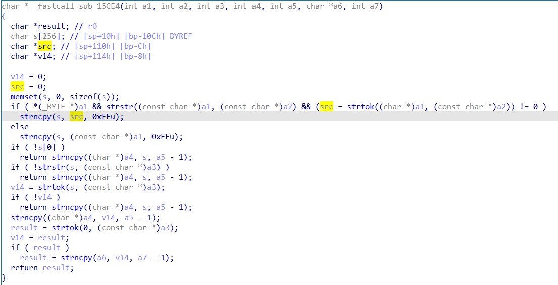

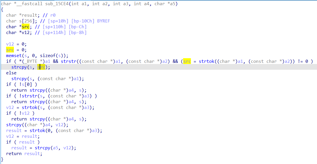

分析sub_15CE4函数改动部分
mini_httpd1
mini_httpd1
mini_httpd2
mini_httpd1
将strcpy函数替换成了strncpy函数。断定此处strcpy存在栈溢出漏洞。
对固件的初步逆向分析后,基本判定老版本固件至少存在命令注入和栈溢出这两个漏洞。

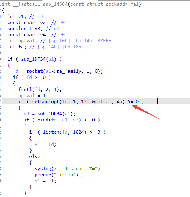

错误原因是setsockopt函数在调用时协议参数不合法,经过一番尝试后无果;最后想到这种设置套接字属性的函数,其实hook掉对连接的影响也不是很大,关键服务能起来就行。
定位到程序报错点,是setsockopt失败返回负值导致的错误。
我索性将setsockopt函数hook全返回1

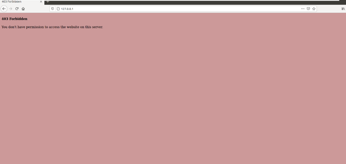

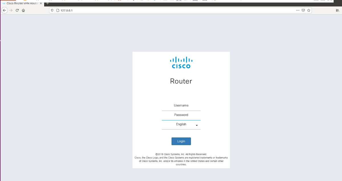

可以看到服务跑起来了,访问试试

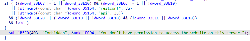

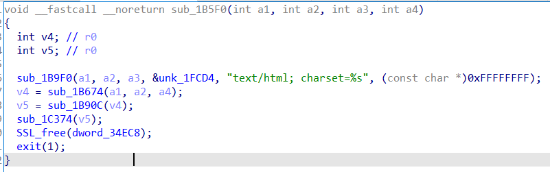

根据403字符定位到程序中
执行sub_1b5f0函数后就退出了,猜测是某些环境变量的问题,这里为了不改变代码逻辑,我直接patch mini_httpd程序代码块,把跳转 sub_1B5F0的地方nop掉
before_nop
nop
再次执行程序后访问web

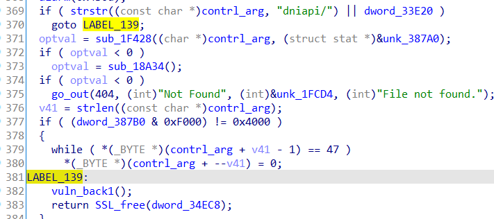

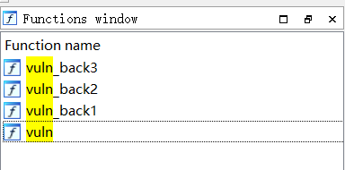

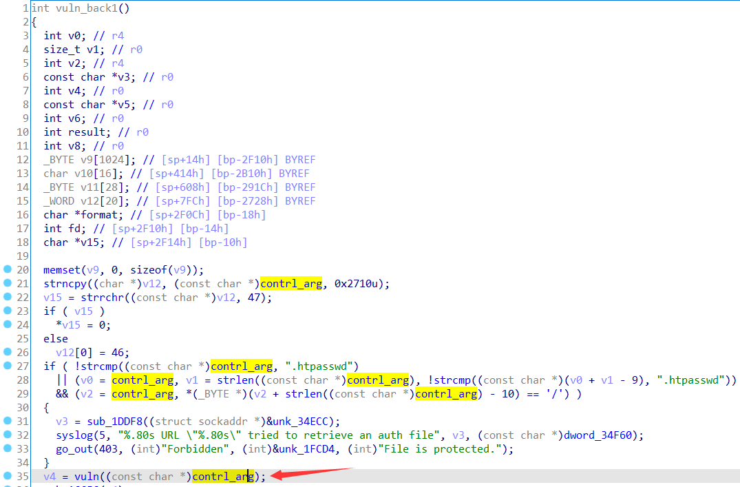

我把漏洞触发函数改成了vuln,以及调用vuln的上层函数vuln_back1,上上层函数vuln_back2........
在vuln_back2中看出,我们只需要contrl_arg字符串里面包含"dniapi/"即可进入vuln_back1
vuln_back2

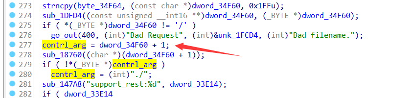

在往上看,contrl_arg被赋值成dword_34F60 + 1,并且dword_34F60第一个字符必须为'/',这里可以猜测contrl_arg是一个请求行的URL
vuln_back2

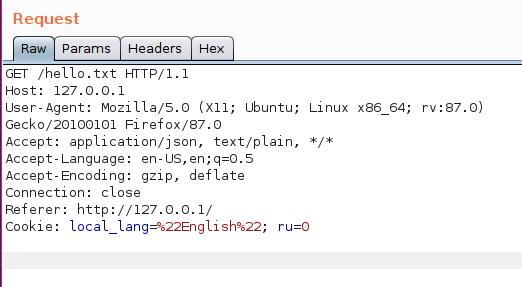

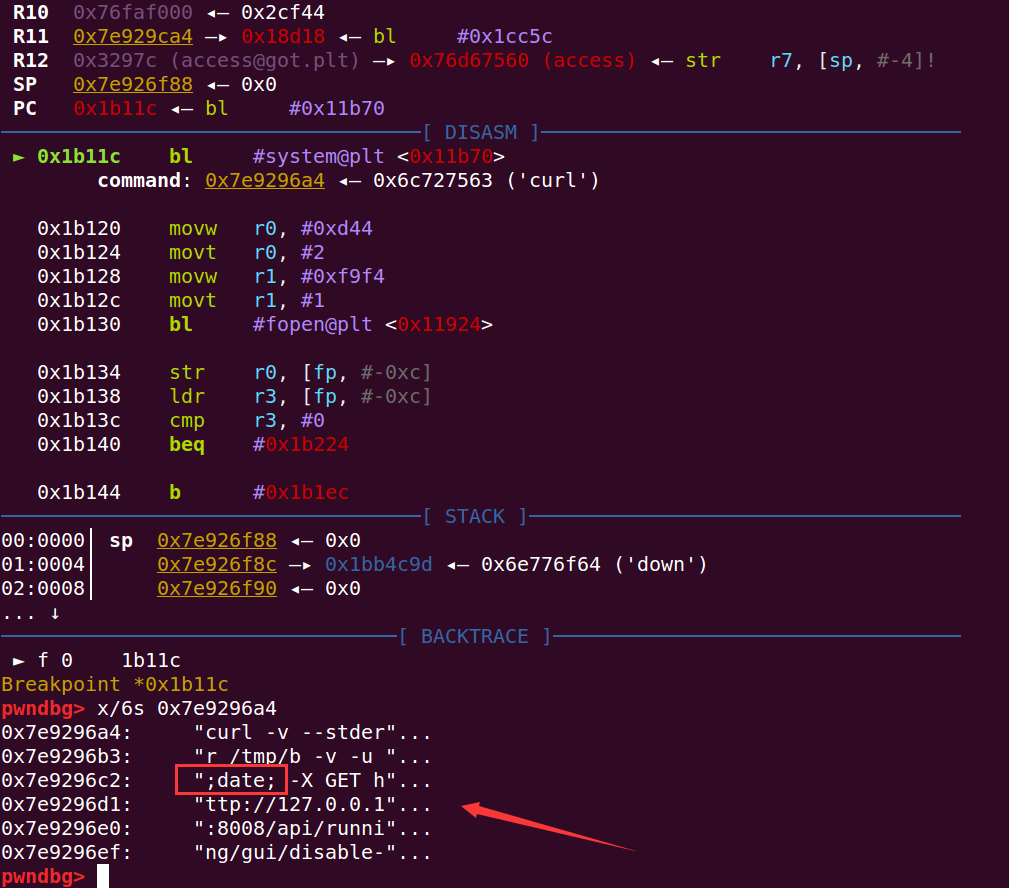

为了验证我的猜测,动态调试一下,由于所有的请求都被放在了fork子进程中处理。我这里暂时为了方便调试,hook了fork函数返回0,构造了GET /hello.txt

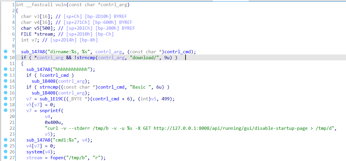

在vuln_back1中判断了contrl_arg是否是相关字符,不是就会去执行vuln,调用vuln时传入了contrl_arg这个参数
vuln_back1
vuln函数里面还有最后一层判断,必须让contrl_arg的前9个字符等于"download/"
vuln

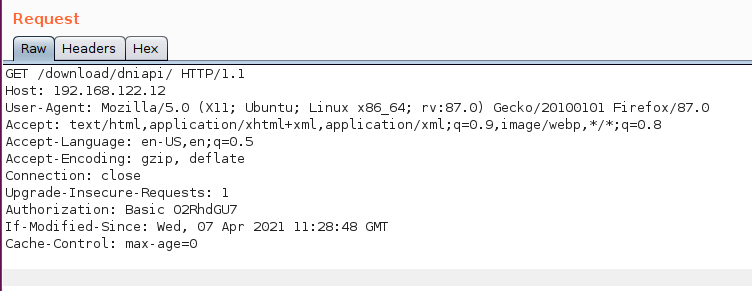

所以综上,我们可以构造GET请求URL为"/download/dniapi/",为了能触发system函数,我还需要调整contrl_cmd的值为"Basic "

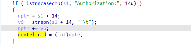

查找引用,发现在vuln_back2函数中给contrl_cmd赋值
vuln_back2
大胆猜测,这里就是HTTP的head的Authorization字段
综上,最终能触发到system函数的请求大致如下

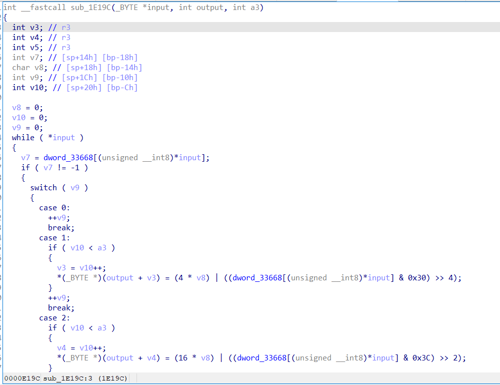

vuln通过sub_1E19C函数处理contrl_cmd + 6Basic之后的字符串),结果放入v5,最终将v5作为拼接命令的一部分。

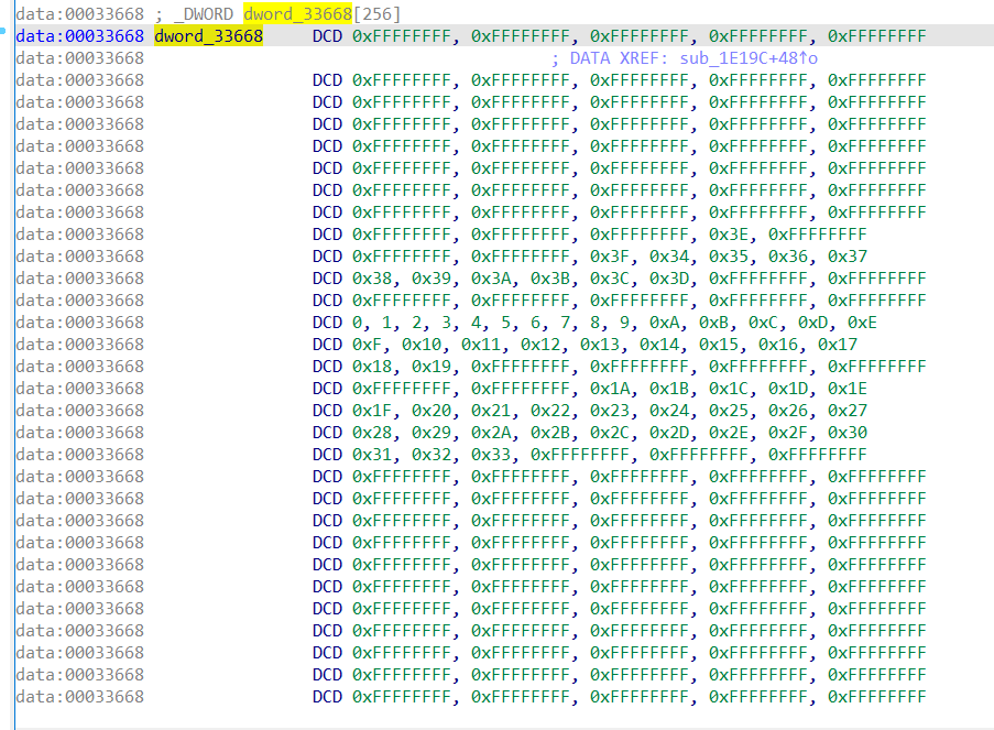

table
3字节一组,以及明显的base64解码字符表,经验证sub_1E19C就是base64解密函数。
所以只需要将请求Authorization: Basic后的字符换成想要执行命令的base64编码形式,同时用;字符截断原有的curl命令,就可以执行任意命令,下面以date命令为例。

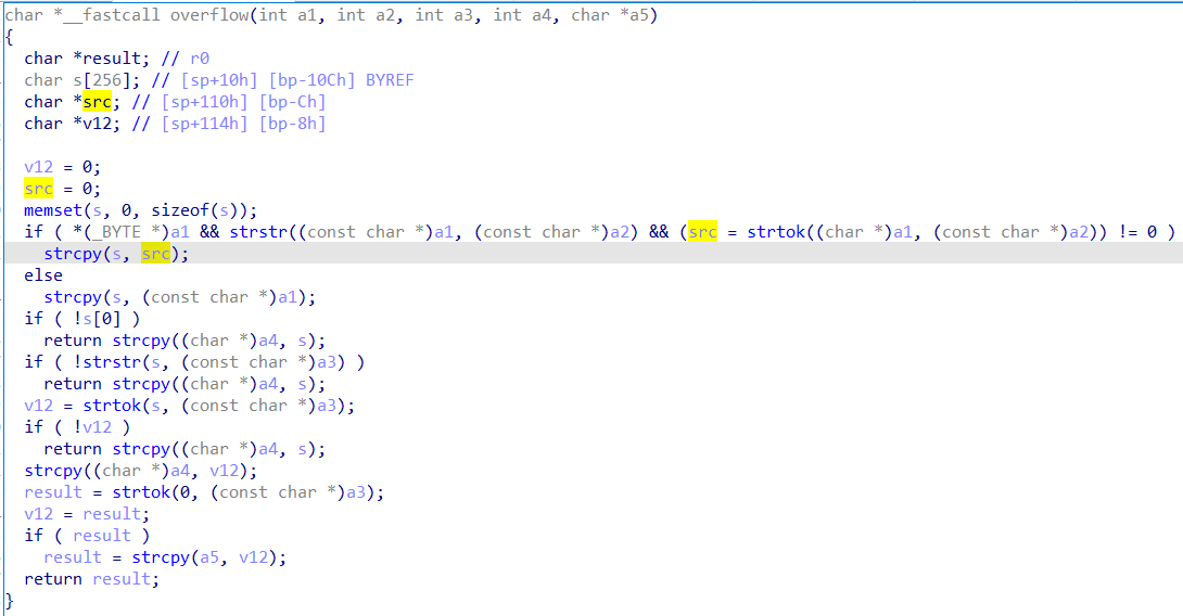

同样我将漏洞触发函数重命名成overflow,上层函数overflow_back1、overflow_back2

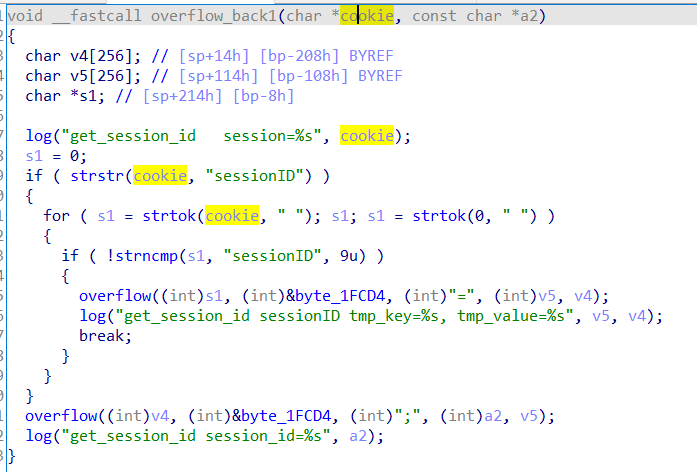

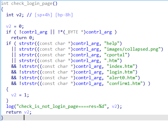

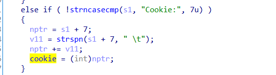

在vuln_back2函数里,处理 cookie 并且作为参数传入overflow_back2函数。
在这之前会有一个check,检查当前请求的url资源内容是否是需要登录才能访问
所以这里需要请求这些资源,使其返回1。
overflow_back2里判断cookie不为空后进入overflow_back1
然后就是检索cookie是否包含sessionID,包含的话,将其以空格分隔后,传入overflow函数

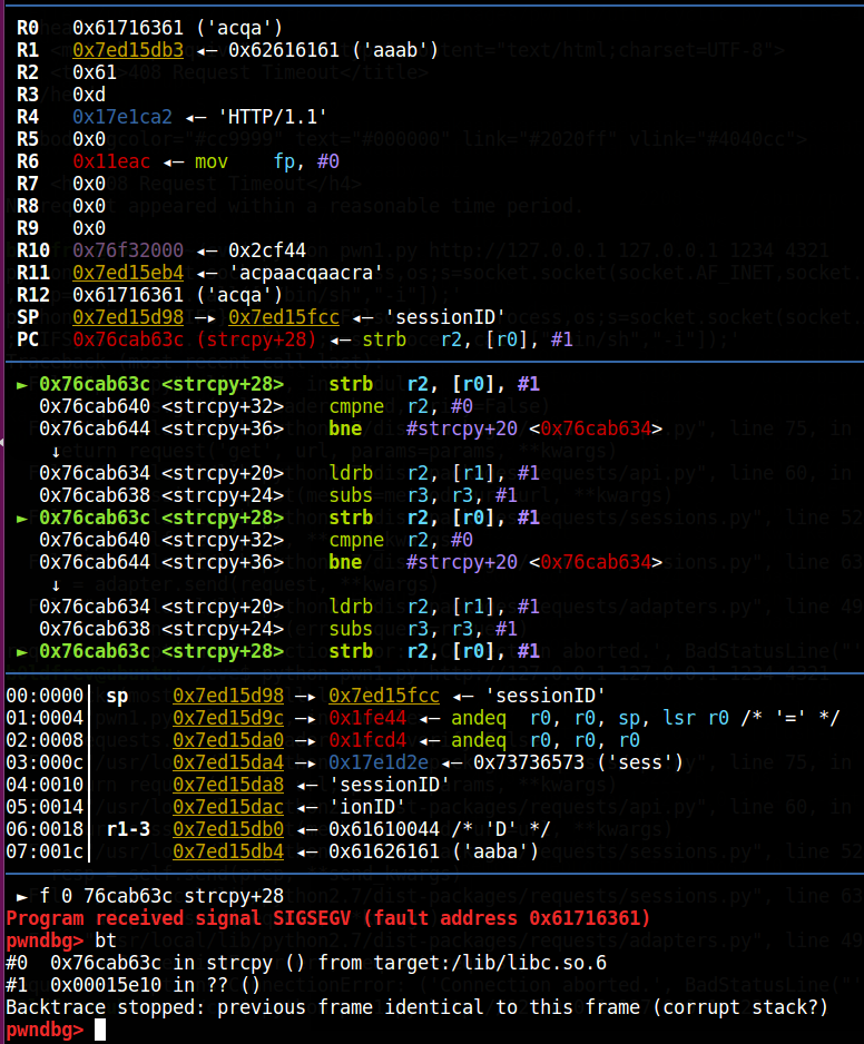

overflow函数中形参a2指向空字符,所以其实最后就是未限制sessionID长度在strcpy时的溢出。

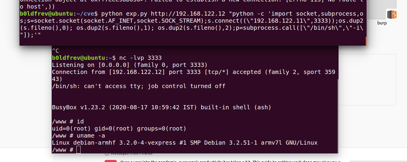

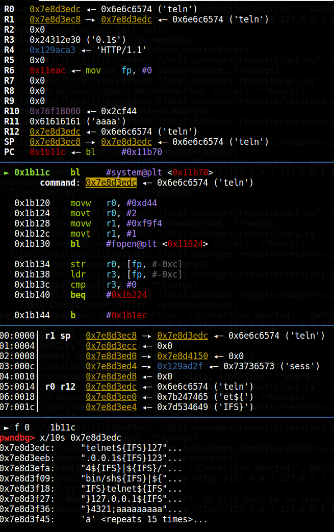

POC如下:

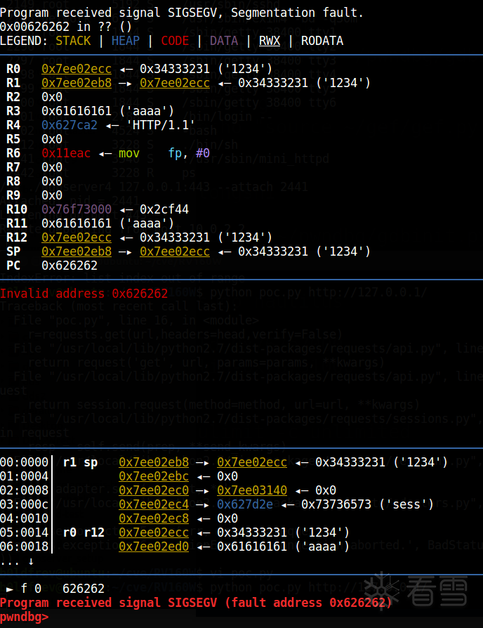

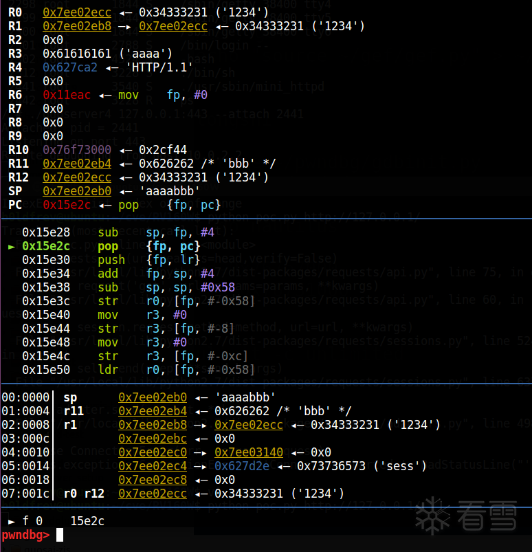

分析crash结果,得知是在overflow函数返回前抛出的内存引用异常。原因是数据过长,覆盖了压入栈中的第五个参数a5,它刚好位于返回地址下方,导致最后一个strcpy往a5变量地址写数据时,该地址不合法。
所以为了能够保证利用,需要刚好覆盖到overflow函数的返回地址。
经过调试,测得偏移为268,POC如下:
可以看到返回地址被覆盖成了bbb(0x626262),且可以观察到此时的r0寄存器指向sessionID=后的字符串1234...,因此可以在sessionID=后放置命令字符串,然后控制PC跳转到system函数上。由于cookie在overflow_back1函数中被过滤了空格,在overflow中被过滤了等号,导致命令执行受限,空格可以用${IFS}替换,等号只能避免使用了。
关于system执行命令,我并不想去另寻僻径去ROP或者是上传后门程序,我尝试了很多技巧,最终以这种较为简单且通用的方式弹shell(输入与输出分离)。
以Command Inject EXP为例:

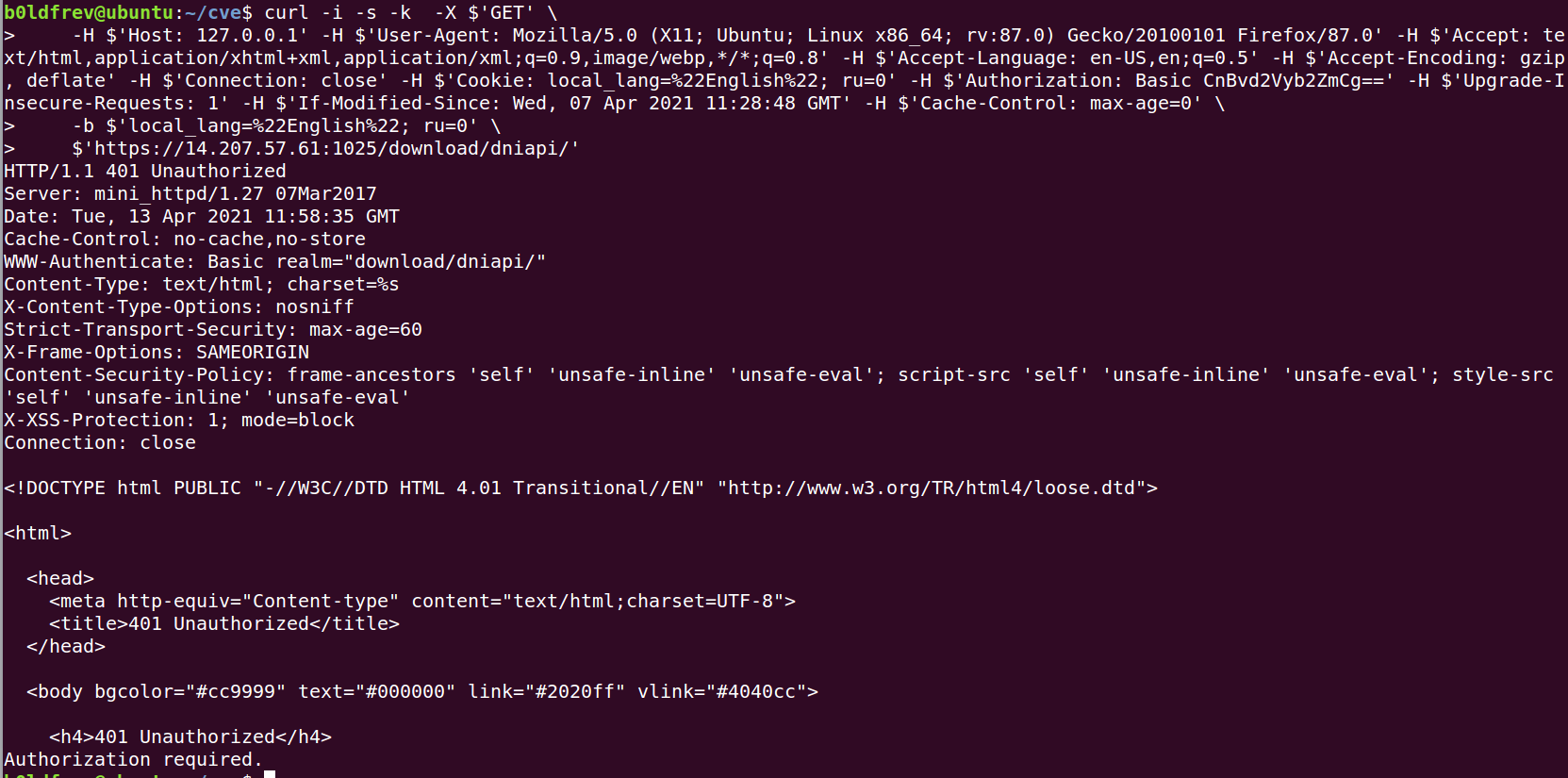

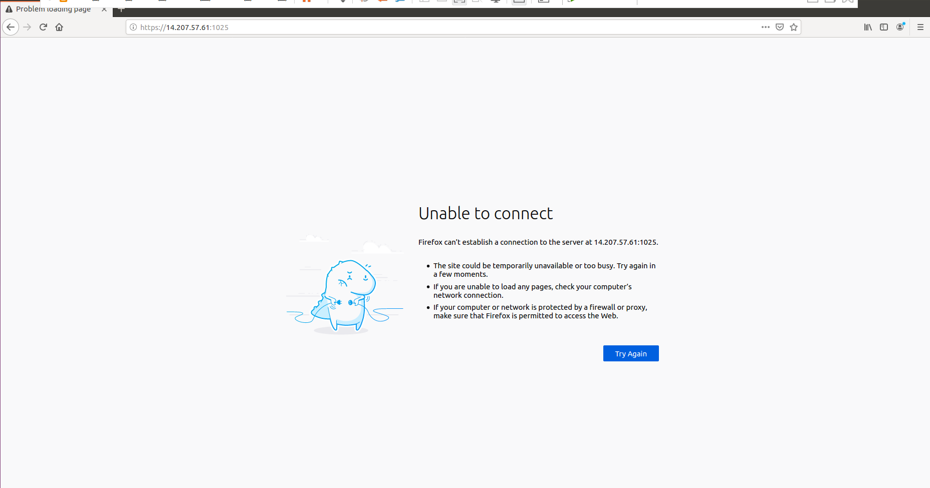

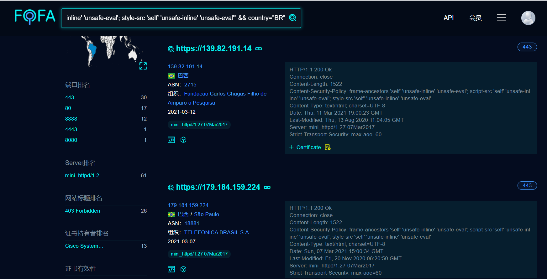

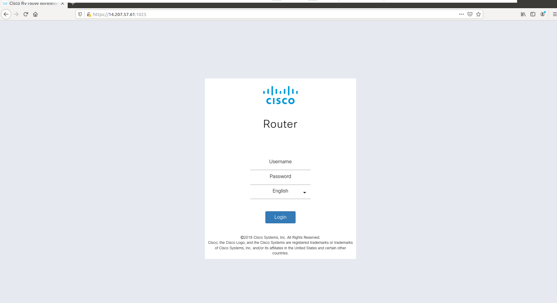

由于我手里没有真实设备,只能找一些公网上的设备验证。

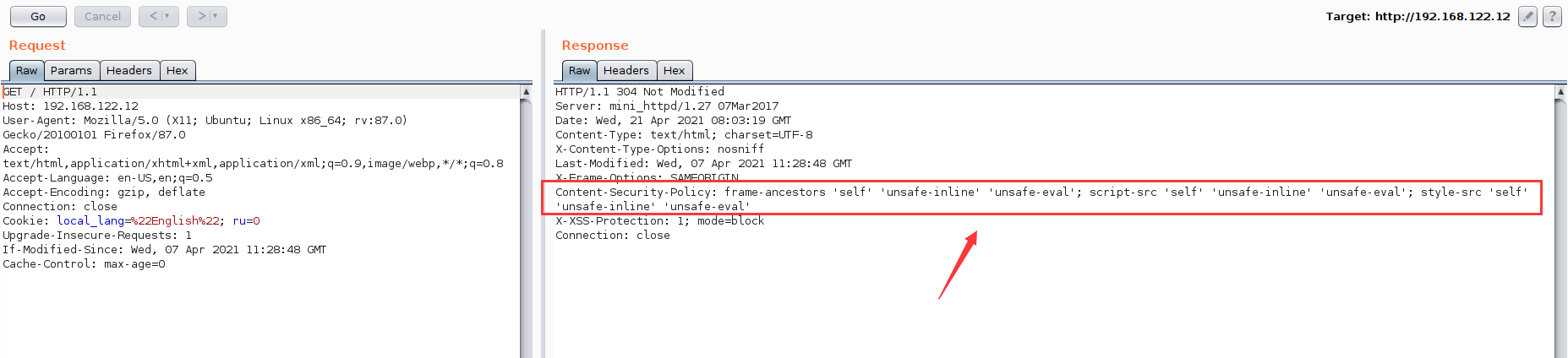

用burpsuit抓包获取设备特征
Content-Security-Policy:是一个很明显的特征
在fofa上搜索 header="frame-ancestors 'self' 'unsafe-inline' 'unsafe-eval'; script-src 'self' 'unsafe-inline' 'unsafe-eval'; style-src 'self' 'unsafe-inline' 'unsafe-eval'"
我这里只搜索了巴西的
用exp打来试试

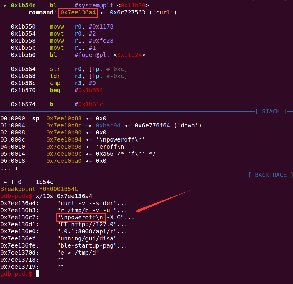

一开始我补丁比较的时候就发现,v1.0.01.02固件在sprintf之前加入了字符过滤函数
该函数完整代码如下
经分析,它的功能主要是检索字符串,一旦检测到敏感字符,就将在该字符前面加上一个转义符"\"
比如我们构造命令ls -all,被它处理后字符变成了ls\ -all
我试了各种方法,都无法绕过
但是我发现它并没有过滤换行符"\n",这可以让我们使用换行符截断命令,但是我们只能执行一些环境变量目录下的程序,并且还不能跟参数,可能的用处是开启一些对外的接口比如telnetd或其它。
但这也是一个很严重的过滤缺陷,因为我们可以构造"\npoweroff\n"来使路由器关机,这直接是拒绝服务攻击了
v1.0.01.02
根据上面Command Inject EXP代码,将字符拼接处的;换成\n即可。

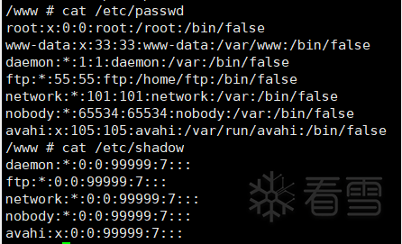

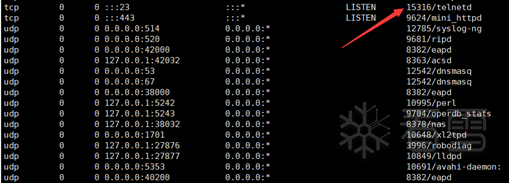

尝试过注入telnetd命令来开启telnetd服务
但经1day打进去的公网设备验证发现,该系列路由器里没有配置用户密码。
下面只尝试poweroff的命令注入(效果最直观明显)。POC如下
在公网上找了个用1day打getshell失败 但使用POC成功宕机的
v1.0.01.02
v1.0.01.02
v1.0.01.02

/usr/sbin/mini_httpd: can't bind to any address
/ # /etc/init.d/mini_httpd.init
uci: Entry not found
Syntax: /etc/init.d/mini_httpd.init [command]
Available commands:
    start    Start the service
    stop    Stop the service
    restart    Restart the service
    reload    Reload configuration files (or restart if that fails)
    enable    Enable service autostart
    disable    Disable service autostart
/ # /etc/init.d/mini_httpd.init start
ls: /mnt/configcert/confd/startup/: No such file or directory
use backup cert for mini-httpd ...
1 0 0 0
setsockopt SO_REUSEADDR: Protocol not available
/ # /usr/sbin/mini_httpd
/*arm-linux-gnueabi-gcc -shared -fPIC hook.c -o hook  */
#include <stdio.h>
#include <stdlib.h>
#include<sys/socket.h>
int setsockopt(int sockfd, int level, int optname,
                      const void *optval, socklen_t optlen)
return 1;
#include <stdio.h>
#include <stdlib.h>
return 1;
BusyBox v1.23.2 (2020-08-17 10:59:42 IST) built-in shell (ash)
/ # LD_PRELOAD="/hook" ./usr/sbin/mini_httpd
bind: Address already in use
/ # ./usr/sbin/mini_httpd: started as root without requesting chroot(), warning only
/ # ps |grep mini_httpd
 2364 root      3540 S    ./usr/sbin/mini_httpd
 2369 root      3120 S    grep mini_httpd

pureGavin 感谢分享,为什么我搜索的cisco的n day都需要用GNS3复现,而你的可以直接用qemu模拟?cisco的小型设备和中大型设备还有什么本质的区别吗?
一般小型或者家用的Vxworks居多,中大型Linux居多,Linux因为文件系统的缘故,个人用qemu模拟起来比较方便调试
