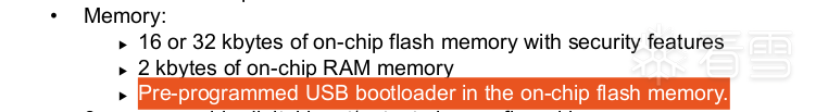

    进行多次尝试与查阅资料后在nRF24LU1+官方文档发现:
    这款芯片都预置了一个USB bootloader: boot24lu1p-f32.hex ( 可在官方SDK中找到)
理论上来讲,只要能将该hex文件写入Flash中,一定可以让设备重新运行,但是为了弄清问题的原因,先避免对Flash进行任何写入操作。

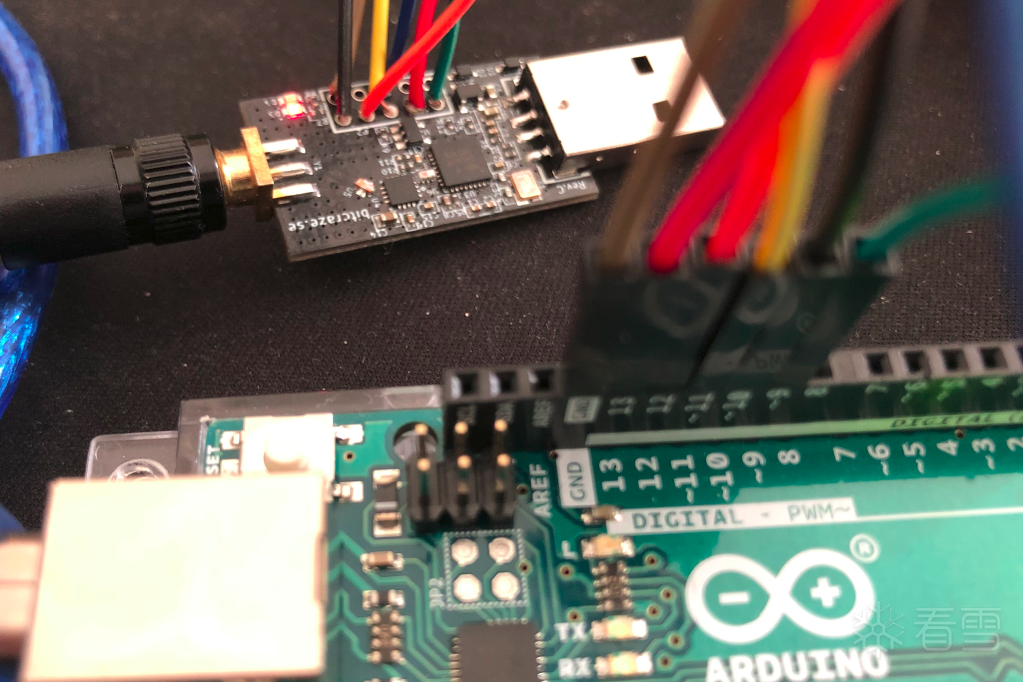

    在此为了分析问题的成因,决定先将整个Flash读出来进行分析。这里选择用一块Arduino对其进行SPI读写。
    接线方式与引脚对应关系:
    需要注意的是,在Arduino内置函数SPISettings()中,参数1为SPI通信速度,该值不能使用官方示例程序中的默认值(14000000),否则速度过快会导致数据丢失,出现大规模的0x00。

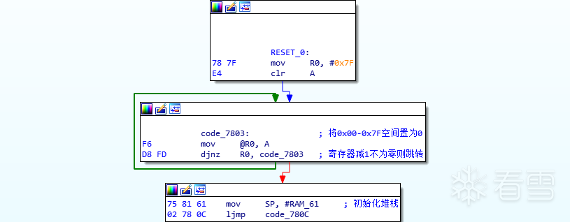

   a.出厂Flash
      出厂Flash的起始位置:
      跳转到0x7800的位置,再看0x7800处:
   b.刷入优联固件后的Flash:
      优联Flash的起始位置:
     跳转到bootloader的指令被优联固件覆盖
    跳转到bootloader的指令被优联固件覆盖,导致设备加电后无法执行bootloader代码,而bootloader中可能包含有拷贝Flash中固件到RAM中的代码,以及初始化USB的代码。所以导致设备失灵且无法使用USB进行读写操作。
    制作一个SPI编程器,通过写入出厂bootloader,将设备重新运行起来。
为Arduino编写程序,在加电后监听串口,有数据传来就将数据通过SPI写入外部Flash。同时用python编写上位机程序,将hex文件数据通过串口发送给Arduino。

3.写入
    写入hex文件后,CrazyRadio又可以正常工作。
