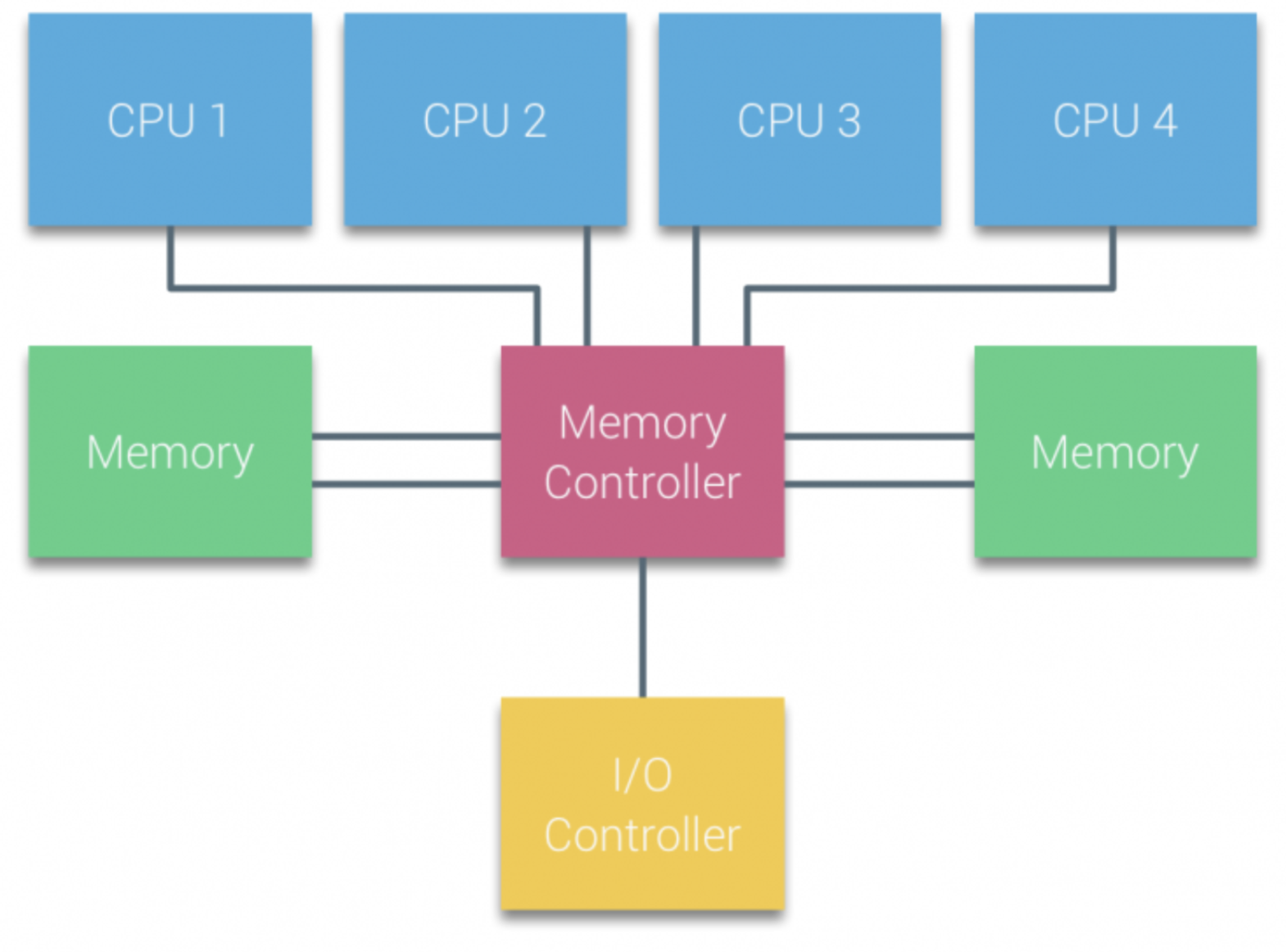

假设我们有3个CPU分别是C1,C2,C3
UMA/SMP:Uniform-Memory-Access均匀存储器存取
可以简单理解为,C1,C2,C3作为一个整体,共享所有的物理内存。每台处理器可以有私有的高速cache。

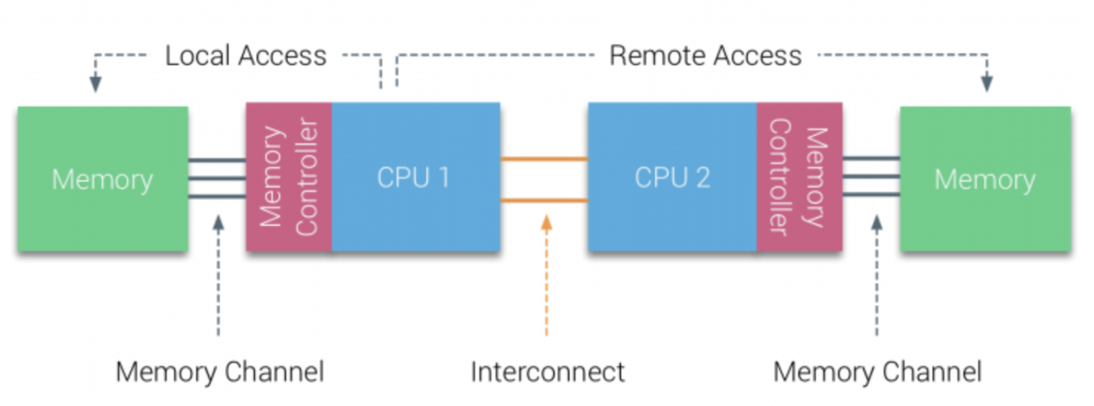

NUMA:Nonuniform-Memory-Access非均匀存储器存取
对于处理器C1,C2,C3,他们不是“共享”内存的
具体地说,相对CPU1,连接到 CPU1 的内存控制器的内存被认为是本地内存。而连接到CPU2)的内存被视为 CPU1 的外部或远程内存。
由于远程内存访问比本地内存访问有额外的延迟开销,因为它必须遍历互连(点对点链接)并连接到远程内存控制器。由于内存位置不同,系统会经历“不均匀”的内存访问时间。

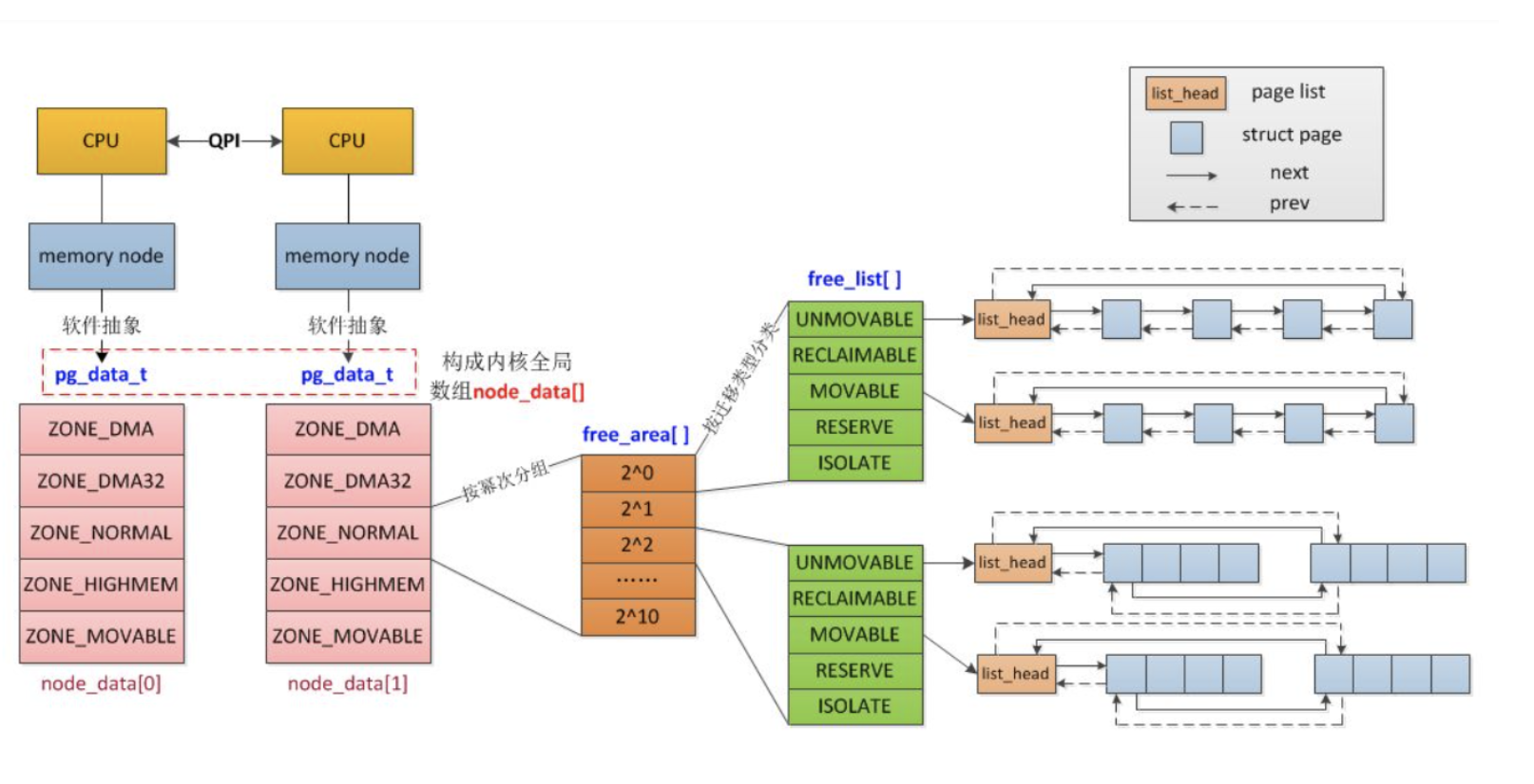

Linux内核中内存组织的层次化主要是经历了 node->zone->page 这样一个顺序。
可以看到,每个CPU维护了自己对应的node,而这个node就可以理解为本地内存(NUMA)。
每个node又被划分为多个Zone。
Node 在内核源码中是一个全局数组。
可以看到在对应的数组中,每一个 pglist_data 中都包含了对应的多个 node_zones 以及其对应的引用。

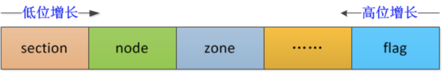

flags: 标定了page frame一些相应的属性。
flags的格式如下:
我们主要关注最后一位flag,用于标识page的状态。

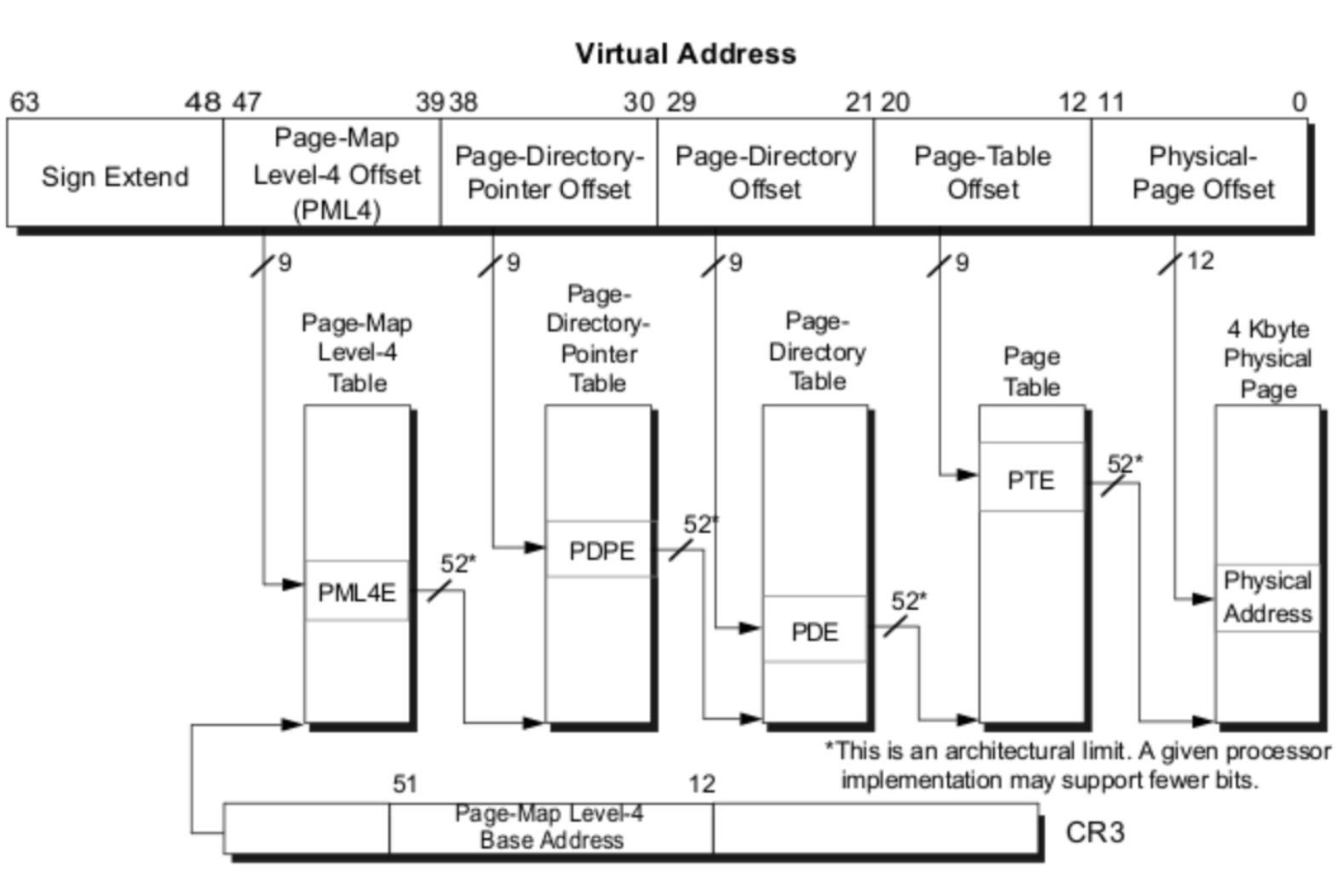

本部分我们主要目光放在x86-64下的4级页表的组织。
即:PGD -> PUD -> PMD -> PTE
一个比较好的说明图片:
当我们给出一个virtual addr(aka. v_addr),我们需要通过页表机制,来获取其对应的物理地址(aka. p_addr)。接下来梳理一下从 v_addr -> p_addr的过程。
需要注意的是,每个进程都拥有自己的PGD。它是一个物理页,并包含一个pgd_t数组。即每个进程都有一套自身的页表。
当发生进程切换时,切换的是进程页表:即将新进程的pgd(页目录)加载到CR3寄存器中。

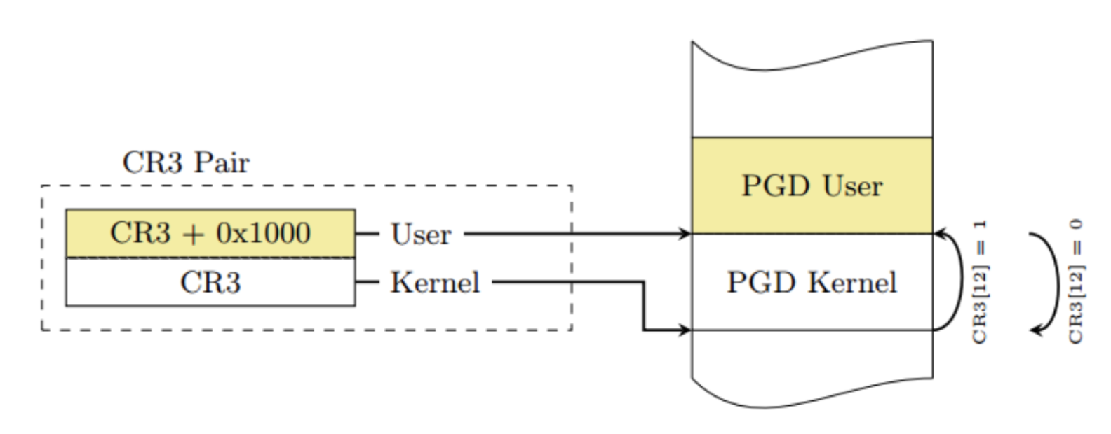

如果有熟悉Kernel Pwn,在漏洞利用中有一种缓解技术叫做KPTI(Kernel page-table isolation)即内核页表隔离。当题目开启了内核页表隔离时,不能直接着陆到用户态。
KPTI的核心是,在开启了这个选项的程序中,每个进程拥有两套页表,分别是内核态页表(只能在内核态访问)与用户态页表,他们处于不同的地址空间下。
当发生一次syscall时,涉及到用户态与内核态页表的切换。(切换CR3)
而如果我们着陆用户态(ireq/sysret)的时候,没有正常切换/设置CR3寄存器,就会导致页表错误,最后引发段错误。
在bypass的时候,我们往往通过SWITCH_USER_CR3:
来重新设置cr3寄存器。
或者是通过 swapgs_restore_regs_and_return_to_usermode 函数返回。

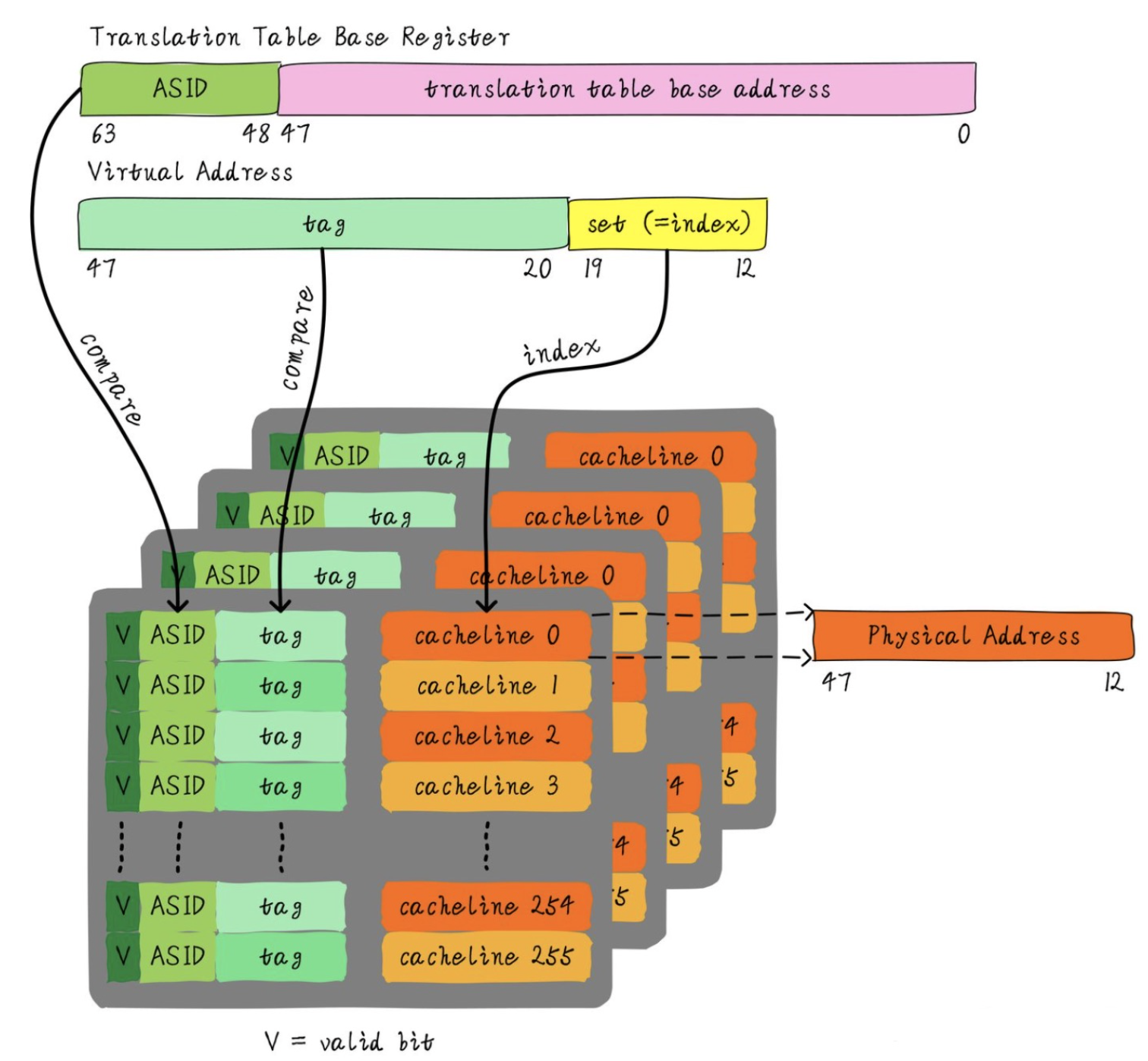

TLB是translation lookaside buffer的简称。其本质上就是一块高速缓存。记得之前在计算机体系结构课上学过:<u>全相联映射、组相连映射、直接映射</u>等。
在正常情况下,我们通过四级页表查询来做页表转换来进行虚拟地址到物理地址的转换。
而TLB提供了一种更高速的方式来做虚拟地址到物理地址的转换。
TLB是一个小的,虚拟寻址的缓存,其中每一行都保存着一个由单个PTE(Page Table Entry,页表项)组成的块。如果没有TLB,则每次取数据都需要两次访问内存,即查页表获得物理地址和取数据。
不同的映射方式的cache有不同的组织形式,但是其整体思想都是通过虚拟地址来查cache,如果TLB cache命中,则直接可以得到物理地址。
TLB包含最近使用过的页表条目。给定一个虚拟地址,处理器将检查TLB是否存在页表条目(TLB命中),检索帧号并形成实际地址。如果在TLB中找不到页表条目(TLB丢失),则页号用于索引过程页表。TLB首先检查页面是否已在主存储器中,如果不在主存储器中,则发出页面错误,然后更新TLB以包括新的页面条目。
从这张图可以清晰的看出来,TLB提供了一种从v_addr[12:47] 到 p_addr[12:47]的映射。(低12bits均相似,所以不用管)
而ASID主要是为了区分不同的进程。

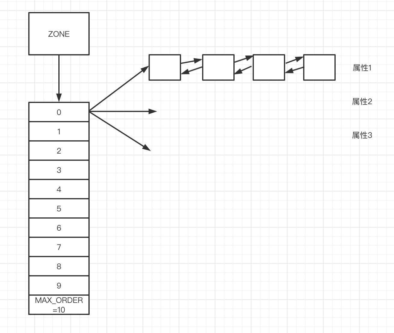

伙伴系统主要以2的方幂来划分空闲的内存区域,直至获取我们想要的内存大小的内存块。
可以看到,每个zone都维护了MAX_ORDER个free_area。其中MAX_ORDER表征切分的2的最大次幂。
而对应的MIGRATE_TYPES则为:
进一步的,对于每个free_list,都拥有不同的属性:

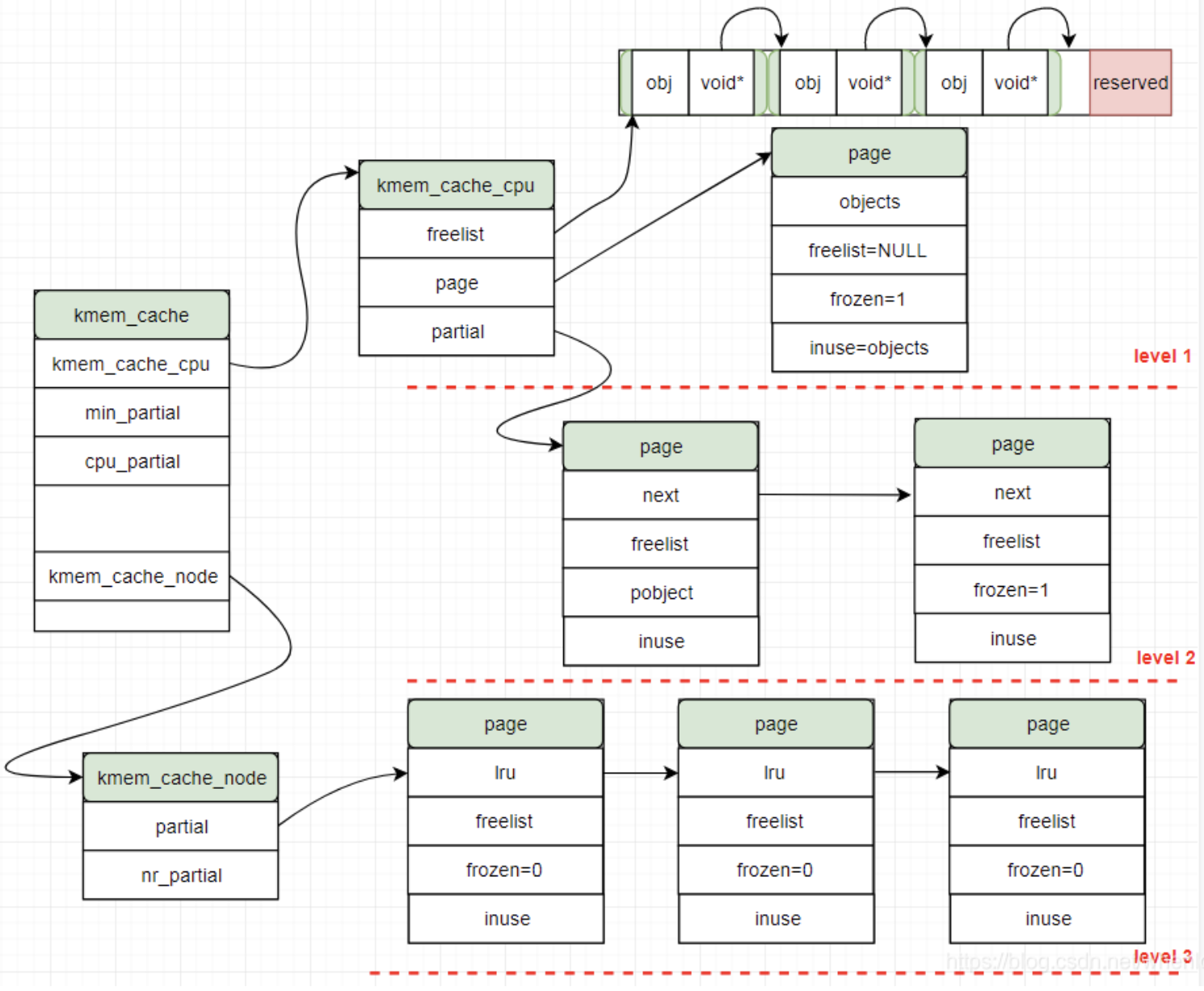

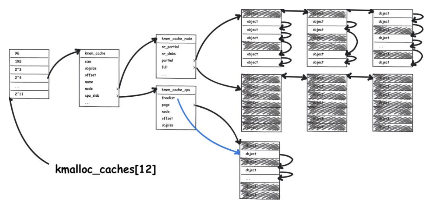

kmem_cache
kmem_cache_cpu
kmem_cache_node
一个更清晰的三层结构:
在某些内核题目中,当开启了 CONFIG_SLAB_FREELIST_HARDENED 选项,freelist_ptr 函数会对object对象混淆后的next指针进行的解密。
引用:

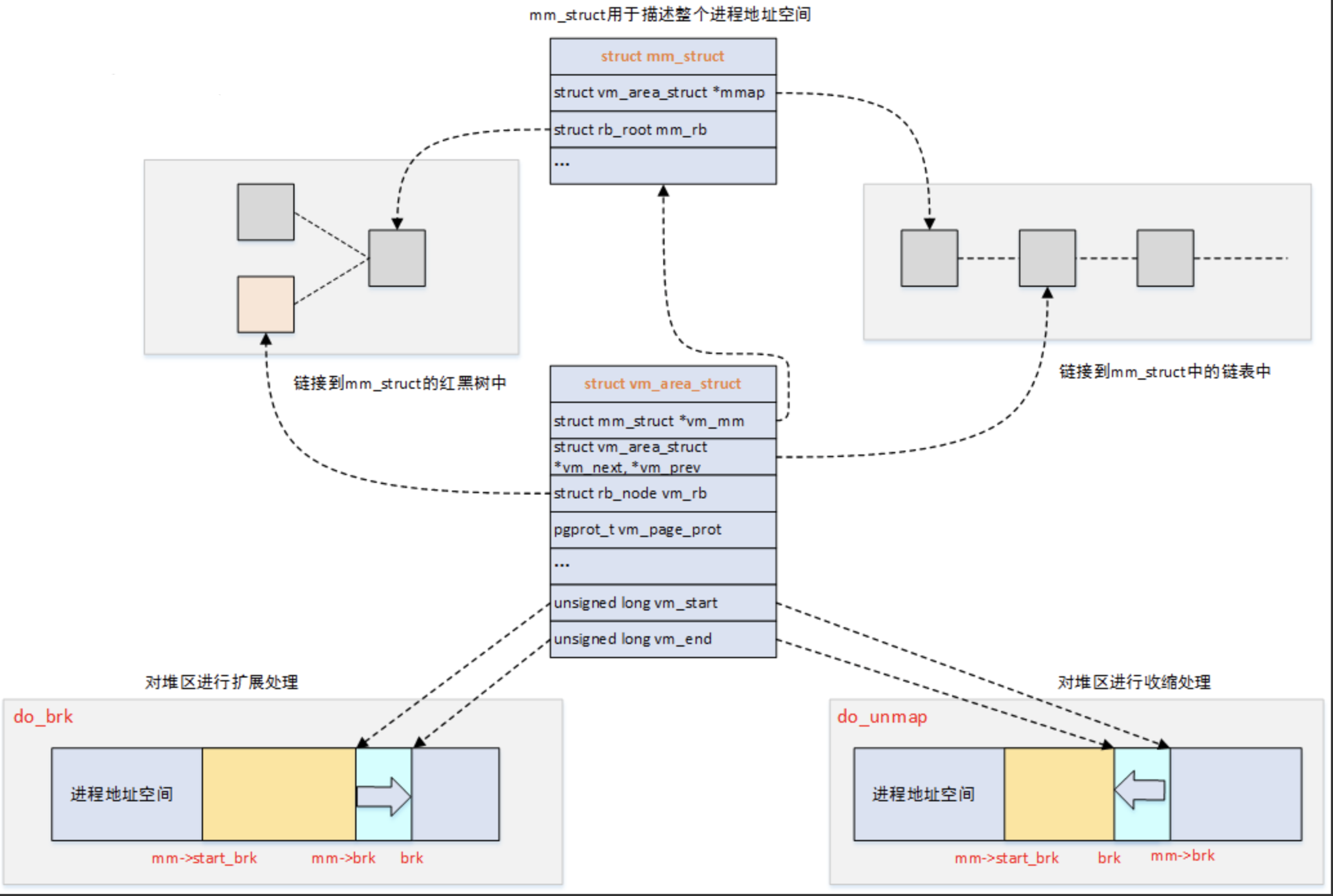

对于用户态的每个进程,运行时都存在不同的段,段有自己的属性(是否可执行、可读等),而这段与段之间也不一定是连续的。而内核的进程vma结构体就是来对运行时的段进行维护。
对于每一个进程的 task_struct 来说:
<u>图片来自公众号:LoyenWang</u>
vm_area_struct
find_vma
vmacache_find
insert_vm_struct

/* zone_start_pfn == zone_start_paddr >> PAGE_SHIFT */
root@ubuntu:~# cat /proc/zoneinfo |grep Node
Node 0, zone      DMA
Node 0, zone    DMA32
Node 0, zone   Normal
Node 0, zone  Movable
Node 0, zone   Device
Node 0, zone      DMA
Node 0, zone    DMA32
Node 0, zone   Normal
Node 0, zone   Device

enum pageflags {
    PG_locked,        /* Page is locked. Don't touch. */
    PG_referenced,//表示page刚刚被访问过
    PG_uptodate,
    PG_dirty,            //是否页面数据已经被修改(脏页)
    PG_lru,                //是否处于lru链表中
    PG_active,
    PG_workingset,
    PG_waiters,
    PG_error,
    PG_slab,            //是否属于slab分配器
    PG_owner_priv_1,    /* Owner use. If pagecache, fs may use*/
    PG_arch_1,
    PG_reserved,
    PG_private,        /* If pagecache, has fs-private data */
    PG_private_2,        /* If pagecache, has fs aux data */
    PG_writeback,        //page正在被写回
    PG_head,        /* A head page */
    PG_mappedtodisk,    /* Has blocks allocated on-disk */
    PG_reclaim,        /* To be reclaimed asap */
    PG_swapbacked,        /* Page is backed by RAM/swap */
    PG_unevictable,        /* Page is "unevictable"  */
#ifdef CONFIG_MMU
    PG_mlocked,        /* Page is vma mlocked */
#endif
#ifdef CONFIG_ARCH_USES_PG_UNCACHED
    PG_uncached,        /* Page has been mapped as uncached */
#endif
#ifdef CONFIG_MEMORY_FAILURE
    PG_hwpoison,        /* hardware poisoned page. Don't touch */
#endif
#if defined(CONFIG_IDLE_PAGE_TRACKING) && defined(CONFIG_64BIT)
    PG_young,
    PG_idle,
#endif
#ifdef CONFIG_64BIT
    PG_arch_2,
#endif
    __NR_PAGEFLAGS,

PGD 页全局目录(Page Global Directory)
PUD 页上级目录(Page Upper Directory)
PMD 页中间目录(Page Middle Directory)
PTE 页表(Page Table)
task_struct -> mm_struct -> pgd_t * pgd
mov     rdi, cr3
or      rdi, 1000h
mov     cr3, rdi
mov     rdi, cr3
or      rdi, 1000h
mov     cr3, rdi

#define MAX_ORDER 11
struct zone{
  /* free areas of different sizes */
    struct free_area    free_area[MAX_ORDER];
struct zone{
struct free_area {
    struct list_head    free_list[MIGRATE_TYPES];
    unsigned long        nr_free;
struct free_area {

    for (current_order = order; current_order < MAX_ORDER; ++current_order) {
        area = &(zone->free_area[current_order]);
    //从对应迁移类型的链表头获取page。
        page = get_page_from_free_area(area, migratetype);
        if (!page)
            continue;
    //删除page,更新zone
        del_page_from_free_list(page, zone, current_order);
        expand(zone, page, order, current_order, migratetype);
    //设置迁移类型
        set_pcppage_migratetype(page, migratetype);
        return page;
    return NULL;

static inline void __free_one_page(struct page *page,
        unsigned long pfn,
        struct zone *zone, unsigned int order,
        int migratetype, fpi_t fpi_flags)
    struct capture_control *capc = task_capc(zone);
    unsigned long buddy_pfn;
    unsigned long combined_pfn;
    unsigned int max_order;
    struct page *buddy;
    bool to_tail;
    //获取最大order-1
    max_order = min_t(unsigned int, MAX_ORDER - 1, pageblock_order);
    VM_BUG_ON(!zone_is_initialized(zone));
    VM_BUG_ON_PAGE(page->flags & PAGE_FLAGS_CHECK_AT_PREP, page);
    VM_BUG_ON(migratetype == -1);
    if (likely(!is_migrate_isolate(migratetype)))
        __mod_zone_freepage_state(zone, 1 << order, migratetype);
    VM_BUG_ON_PAGE(pfn & ((1 << order) - 1), page);
    VM_BUG_ON_PAGE(bad_range(zone, page), page);
continue_merging:
    // 循环扫描直到order == max_order-1
    // 处理合并问题
    while (order < max_order)
        if (compaction_capture(capc, page, order, migratetype)) {
            __mod_zone_freepage_state(zone, -(1 << order),
                                migratetype);
            return;
        //查找buddy page frame
        //page_pfn ^ (1 << order)
        buddy_pfn = __find_buddy_pfn(pfn, order);
        //获得对应的 struct page
        buddy = page + (buddy_pfn - pfn);
        //判断是否有效
        if (!pfn_valid_within(buddy_pfn))
            goto done_merging;
        检查当前的buddy page是否是free状态可合并的。
        主要满足以下条件:
        1.处于buddy system中
        2.有相同的order
        3.处于同一个zone
        if (!page_is_buddy(page, buddy, order))
            goto done_merging;
        //如果满足free条件,或者是一个gaurd page,那么进行合并,合并后向上移动一个order。
        if (page_is_guard(buddy))
            clear_page_guard(zone, buddy, order, migratetype);
        else
            del_page_from_free_list(buddy, zone, order);
        //合并页,设置新的pfn
        combined_pfn = buddy_pfn & pfn;
        page = page + (combined_pfn - pfn);
        pfn = combined_pfn;
        order++;
    if (order < MAX_ORDER - 1) {
        //防止隔离pageblock和正常pageblock上page的合并
        if (unlikely(has_isolate_pageblock(zone))) {
            int buddy_mt;
            buddy_mt = get_pageblock_migratetype(buddy);
            if (migratetype != buddy_mt
                    && (is_migrate_isolate(migratetype) ||
                        is_migrate_isolate(buddy_mt)))
                goto done_merging;
        max_order = order + 1;
        goto continue_merging;
done_merging:
    //设置阶,标记为伙伴系统的page
    set_buddy_order(page, order);
    if (fpi_flags & FPI_TO_TAIL)
        to_tail = true;
    else if (is_shuffle_order(order))    //is_shuffle_order,return false
        to_tail = shuffle_pick_tail();
    else
        //如果此时的page不是最大的page,那么检查是否buddy page是否是空的。 如果是的话,说明buddy page很可能正在被释放,而很快就要被合并起来。
        //在这种情况下,我们优先将page插入zone->free_area[order]的list的尾部,延缓page的使用,从而方便buddy被free掉后,两个页进行合并。
        to_tail = buddy_merge_likely(pfn, buddy_pfn, page, order);
    //插入尾部
    if (to_tail)
        add_to_free_list_tail(page, zone, order, migratetype);
    else
    //插入头部
        add_to_free_list(page, zone, order, migratetype);
    /* Notify page reporting subsystem of freed page */
    if (!(fpi_flags & FPI_SKIP_REPORT_NOTIFY))
        page_reporting_notify_free(order);

struct kmem_cache {
    struct kmem_cache_cpu __percpu *cpu_slab;    //per cpu 缓存
    /* Used for retrieving partial slabs, etc. */
    slab_flags_t flags;
    unsigned long min_partial;    //partial链表中slab的最大数量
    unsigned int size;    /* The size of an object including metadata 每个块内存实际需要的大小*/
    unsigned int object_size;/* The size of an object without metadata 除去元数据的对象大小*/
    struct reciprocal_value reciprocal_size;
    unsigned int offset;    /* Free pointer offset 到空闲指针的偏移,可以索引指向下一个空闲块的指针*/
#ifdef CONFIG_SLUB_CPU_PARTIAL
    /* Number of per cpu partial objects to keep around */
    unsigned int cpu_partial;        //cpuslab partial链表中slab的最大数量,超过数量的则被放入kmem_cache_node普通的partial链表中
#endif
    struct kmem_cache_order_objects oo;//记录slab管理page的数量(高16bits)和slab obj的数量(低16bits
    /* Allocation and freeing of slabs */
    struct kmem_cache_order_objects max;    //最大分配数量
    struct kmem_cache_order_objects min;    //最小分配量
    gfp_t allocflags;    /* 从伙伴系统集成的分配请求掩码 */
    int refcount;        /* Refcount for slab cache destroy */
    void (*ctor)(void *);
    unsigned int inuse;        /* Offset to metadata */
    unsigned int align;        /* Alignment */
    unsigned int red_left_pad;    /* Left redzone padding size */
    const char *name;    /* 文件系统显示使用 */
    struct list_head list;    /* 所有slab的list */
#ifdef CONFIG_SYSFS
    struct kobject kobj;    /* 文件系统使用 */
#endif
#ifdef CONFIG_SLAB_FREELIST_HARDENED
    unsigned long random;
#endif
#ifdef CONFIG_NUMA
     * Defragmentation by allocating from a remote node.
    unsigned int remote_node_defrag_ratio;
#endif
#ifdef CONFIG_SLAB_FREELIST_RANDOM
    unsigned int *random_seq;
#endif
#ifdef CONFIG_KASAN
    struct kasan_cache kasan_info;
#endif
    unsigned int useroffset;    /* Usercopy region offset */
    unsigned int usersize;        /* Usercopy region size */
    struct kmem_cache_node *node[MAX_NUMNODES];        //slab节点
struct kmem_cache_cpu {
    void **freelist;    /* Pointer to next available object */
    unsigned long tid;    /* CPU的独特标识 */
    struct page *page;    /* 当前正准备分配的slab */
    struct page *partial;    /* 指向当前的半满的slab(slab中有空闲的object) */
#endif
#ifdef CONFIG_SLUB_STATS
    unsigned stat[NR_SLUB_STAT_ITEMS];
#endif
#endif
