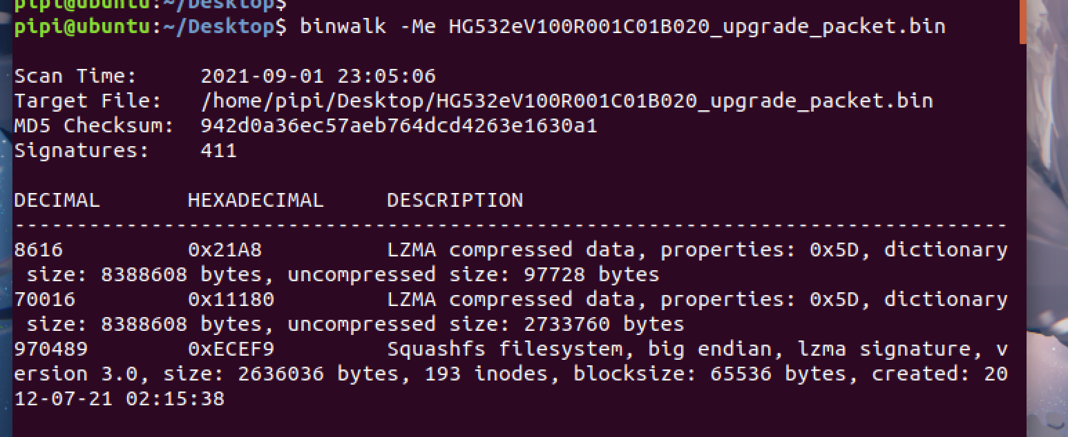

直接使用binwalk -Me HG532eV100R001C02B015_upgrade_main.bin命令来直接解压固件文件
image-20210902140525928
解压完成后,在固件同文件夹下可以看到解压出来的文件夹
文件夹中的squashfs-root就是我们需要的文件系统了,如果squashfs-root中没有下图的各种文件系统,就是你的binwalk有不完整,去看iot固件分析环境搭建

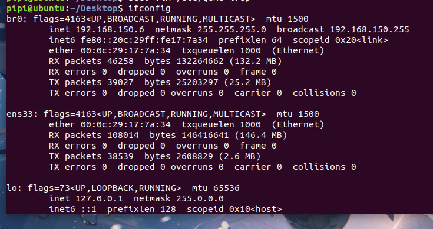

然后依次执行如下操作
image-20210902142632713
如图所示,当前网卡为br0
配置完之后,如果下面qemu虚拟机配置之后,仍然无法获取ip,重启ubuntu

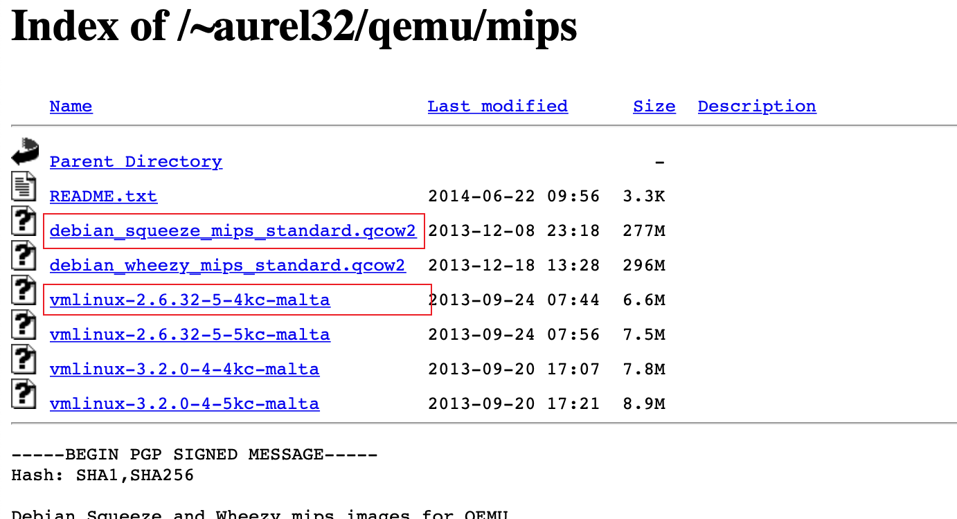

先去下载debian-mips-qemu镜像文件,每次固件分析要注意对应大小端序的镜像文件(还是有设备的好)
下载地址:fa6K9s2c8@1M7s2y4Q4x3@1q4Q4x3V1k6Q4x3V1k6H3k6h3!0H3L8r3g2Q4x3X3g2V1k6h3u0A6j5h3&6Q4x3X3g2G2M7X3N6Q4x3V1k6Q4y4@1g2S2N6i4u0W2L8o6x3J5i4K6u0r3M7h3g2E0N6g2)9J5c8X3#2A6M7s2y4Q4x3V1j5`.
image-20210902143029163
我们需要红框里的两个文件,然后在文件所在地方启动qemu

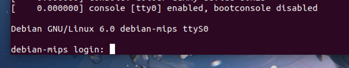

image-20210902144039133
启动如上图,账号密码都是root

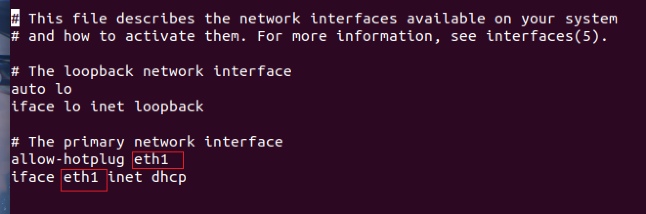

查看网卡第一个是什么,一般都会是eth1
然后修改/etc/network/interfaces,注意这里是在qemu虚拟机中修改
image-20210902145000649
第一次配置红框中一般是eth0,将红框中的内容修改为你的网卡名字
保存后使用下面指令重启eth1
再次尝试,如果还不行或者ifconfig发现eth1没有分配地址,重启ubuntu或者找原因,不行就恢复快照

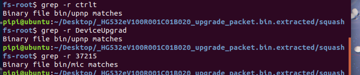

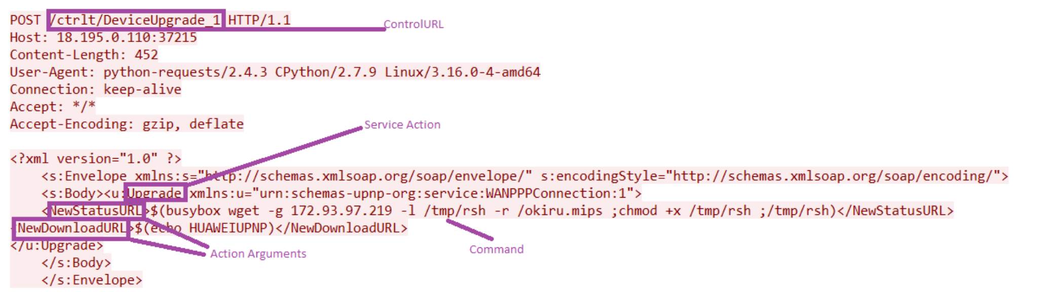

通过checkpoint报告中能看到关键字为ctrlDeviceupgrade,端口号为37215
image-20210902150556461
使用grep来查找
image-20210902150655267
两个都指向upnp这个文件,端口号指向mic这个文件

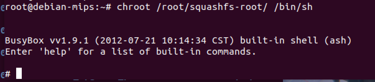

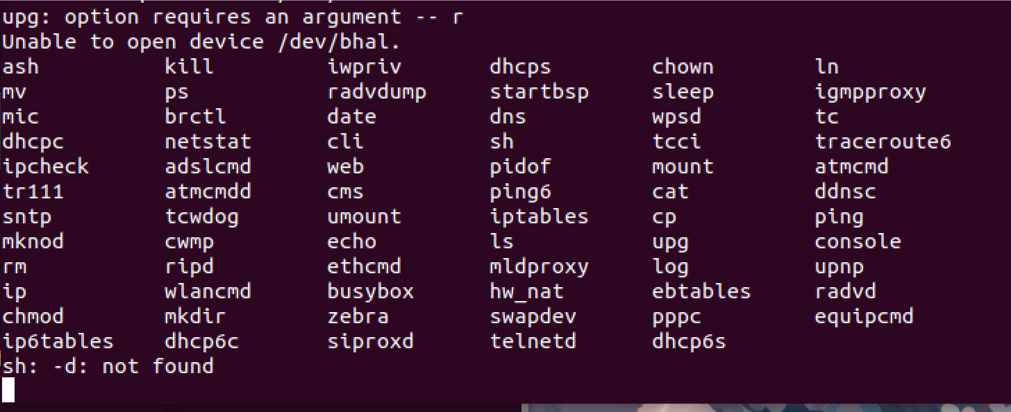

直接运行会出问题,我们切换根目录到拷贝进来的系统文件中
image-20210902151007290
然后先后运行upnp和mic
到这个地方mic已经运行成功了,放着不用管他了

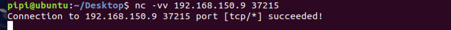

使用lsof -i:37215可以查看端口是否运行
用下面命令来查看是否启动成功
image-20210902151834935

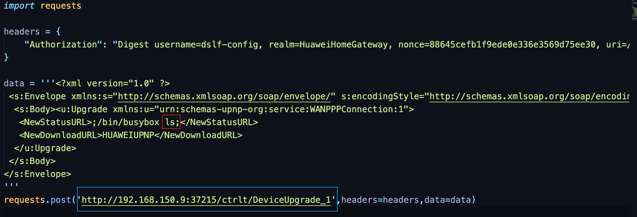

成功了就可以跑exp了
image-20210902152334531
与checkpoint不同的是,我把溢出的命令修改了(红框处,这里就是灵活使用了),蓝框处修改为qemu的ip
执行exp后 在mic界面可以看到
image-20210903104628727
ls被成功执行了。

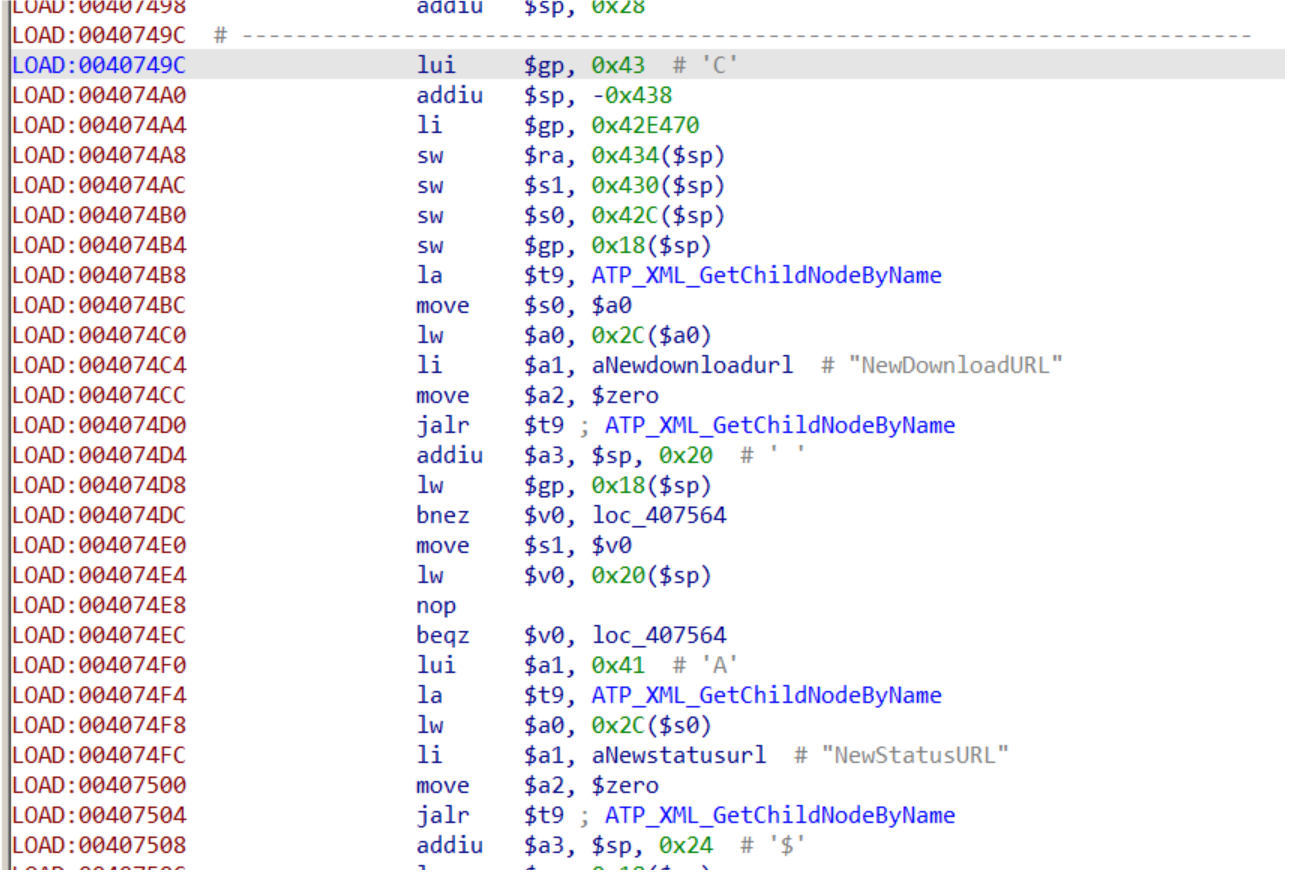

Ida7.5可以反编译qemu

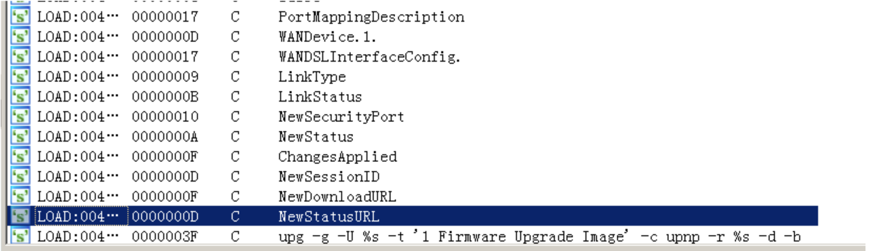

通过exp能发现,命令行放在了NewStatusURL标签下,在ida中通过字符串查找
image-20210903104706074
image-20210903104832016
49c的位置使用快捷间p可以创建函数,来反编译
image-20210903105148756
snprintf函数将可变个参数按照format格式化成字符串,然后将其复制到str中,即把v5与前面字符串拼接放到v6中,并且system执行了v6
根据exp的执行效果来推测,ATP_XML_GetChildNodeByName这个函数读取NewStatusURL标签的内容放到了v5。

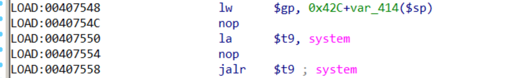

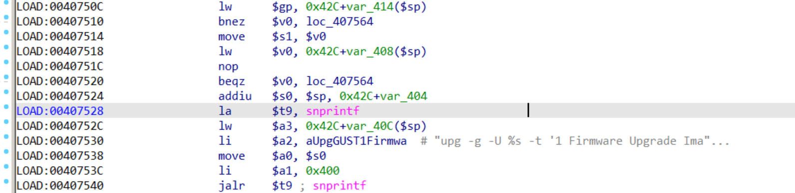

伪代码不可信,尽量还是通过汇编代码分析
倒推能发现,system的参数为0x42C+var_414($sp)
image-20210902161814086
0x42C+var_414($sp)为snprintf 的第一个参数,0x42C+var_40C($sp)为snprintf的第四个参数
image-20210902162128743
0x42C+var_40C($sp)的内容通过函数放到了0x42C+var_414($sp)
image-20210902162049228
0x42C+var_40C($sp)为ATP_XML_GetChildNodeByName的一个参数,这里应该是读取后放到了0x42C+var_40C($sp)
,没有办法ATP_XML_GetChildNodeByName做具体分析,但通过网上一些师傅的文章,应该大差不差了
然后了解原理我们就可以通过闭合来实现命令运行了。
