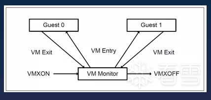

由于模拟执行,性能非常低,随着技术的发展,硬件虚拟化成为了主流。所以我们需要看一下硬件虚拟化的原理:
如图我们调用vmxon指令后,cpu进入虚拟化模式。分别为guest模式和host模式。通过VMExit和VMEntry事件来进行驱动。
例如说执行VMLAUNCH指令后,此时就会有一个VMEntry事件,虚拟机从host模式,进入到guest模式,此时虚拟机就开始执行了。
当虚拟机运行过程中,遇到了一些特殊事件比方说执行了in out 指令,就会产生一个VMExit 事件,此时CPU将会从guest模式切换到host模式。
在host模式下,对in out指令进行虚拟化处理。处理完成之后,在返回到guest,让虚拟机继续执行。

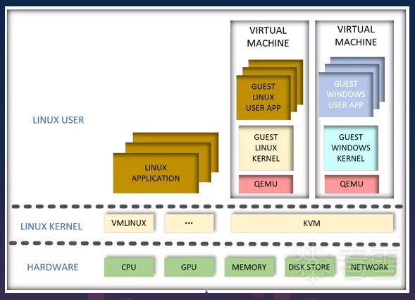

接下来需要介绍qemu kvm的架构图:
首先最底层,是硬件层,例如说CPU,GPU, 内存,磁盘,网卡等硬件设备。再硬件层之上,是linux内核层,例如说vmlinux,设备驱动,kvm等,其中kvm就处于这一层。再上一层,就是linux用户层,在这一层,运行了很多linux程序,服务,守护进程等相关的东西。Qemu就处于这一层,qemu以一个进程的形式存在。
Qemu基于kvm开启硬件虚拟化。所以说图中的两个qemu虚拟机都运行在kvm之上。在qemu虚拟机内部,运行着虚拟机的操作系统,分为虚拟机的内核层,和虚拟机的用户层。

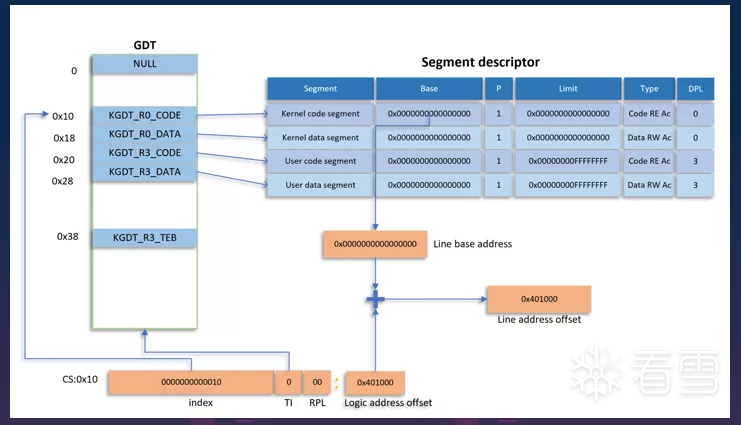

逻辑地址到线性地址的翻译,我们在保护模式下,地址访问都是段寄存器加逻辑地址来进行访问的。
例如说,TI位为0。我们需要在gdt中寻址。根据段寄存器的index字段,来访问gdt表。找到对应的项,例如说,cs段寄存器的index 为2,对应GDT的第3项,获取到对应的段描述符之后,P位为1表示有效。
判断段描述符的DPL和段寄存器的RPL是否满足一系列的权限检查。如果检查全部通过。将得到段对应的base。大家可以看到,这些段的base都是0。拿到段的base之后,用base 加上逻辑地址偏移,既可以计算出对应的线性地址。

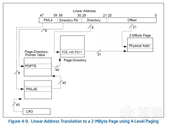

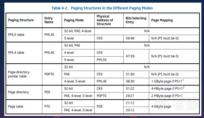

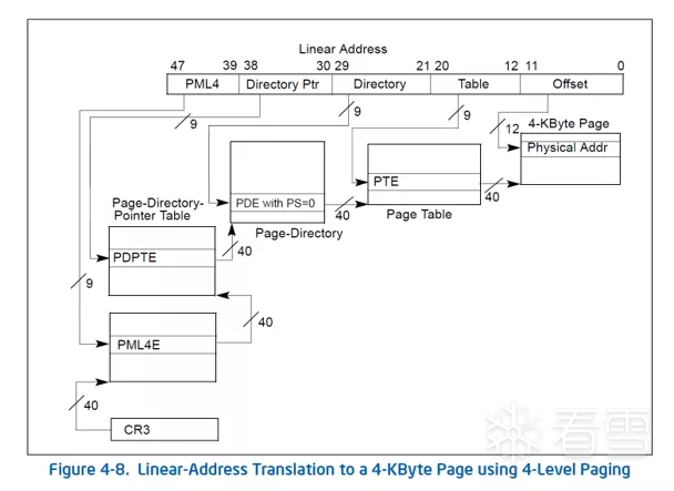

接下来我们说一下从线性地址到物理地址的转换,线性地址到物理地址的转换需要通过页表来完成。由这张图,我们可以找到每一级索引的位置:
先说一下4K页面的转换,CR3寄存器是页表寄存器。存放了页表的首地址,首先需要对线性地址进行拆分,把每一级的索引都划分出来,偏移也要划分出来。最高级索引,索引CR3指向的目录,拿到对应的项之后,这里面存放的也是一个物理地址。然后用第二级索引进行索引,以此类推,直到索引完成,最后拿索引到的物理地址,加上offset,即可完成线性地址到物理地址的转换。
接下来看一下2M页面的转换,他跟4K页面的转换基本原理一致,只是说索引级别少了。Offset变长了。

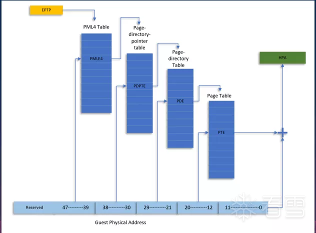

再看一下从GPA到HPA的翻译过程,先将GPA 进行拆分,划分好每一级的索引,和offset。根据eptp指向的页表,进行一级一级的索引,跟前面的页表翻译原理类似。

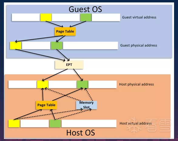

接着看一下虚拟机的内存虚拟化实现的整体架构,如图:
1、在虚拟机中,GVA先通过页表,翻译成GPA。
2、通过EPT,将GPA翻译成HPA.
Host模式下:1、在宿主机中,HVA通过宿主机的页表翻译成HPA。2、Qemu通过memory slot机制,管理这个GPA 到HPA的映射。
如图,黄色的方块,就代表虚拟机的一块内存,这块内存在guest中,访问对应的GVA可以访问到。同时,在host中,访问对应的HVA也可以访问到,因为都是对应的同一块物理内存。

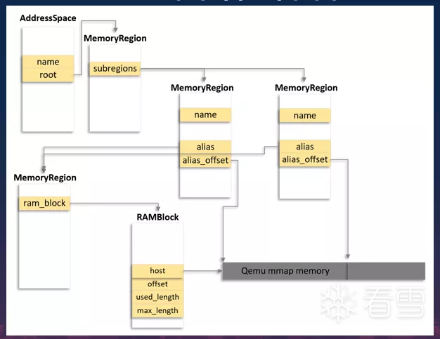

Qemu有两种内存管理方式,第一种是树形管理,具备一个更好的管理视图。第二种是平坦类型管理,用于和kvm交互。
我们先说一下树形管理:Qemu的内存,最顶端是一个address space 结构体,不同类型的内存由不同的address space来表示。所有的address space通过链表,连接在一起。
在address space结构体内部,有一个root字段,指向一个memory region结构体,这个字段是内存树的根节点。
Memoryregion下面会有子节点,有一些子节点的ram_block是为空的,他表示一个别名的引用。其中alias offset 就是指向引用的memory region对应的这个虚拟机物理内存的偏移。有一些memory region的ram_block是有值的,如果不为空,里面会有一个host字段,这里指向的是虚拟机物理内存对应的hva。

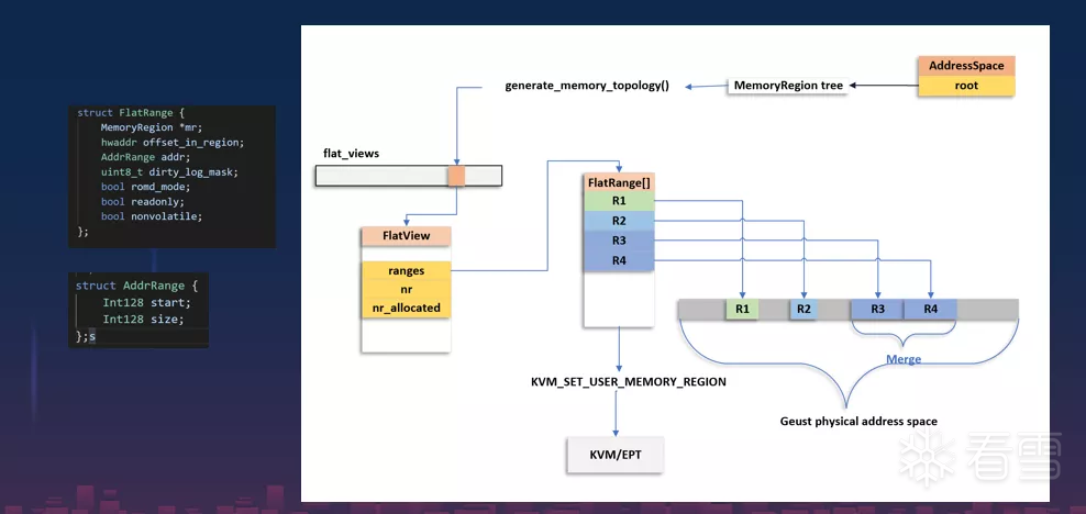

虽然说qemu对虚拟机的内存有自己的管理体系。但是想要实现内存虚拟化,必须按照cpu的规则来进行ept映射。才能够生效。所以qemu还有一套平坦内存管理视图,用于和kvm进行交互。实现基于硬件的内存虚拟化。
如图所示,每一个memory region经过generatememory topology函数调用后,都会生成一个Flatview结构体,这个结构体会插入到一个flat_views的一个hashmap中,方便下次快速查找。
这个FlatView内部,存在一个ranges字段,这个字段是一个指针,指向Flat range的数组。每一个flat range 结构体管理着一块虚拟机的物理内存,标志着kvm中EPT如何对虚拟机物理内存进行虚拟化。
例如说flat range里有一个addr字段,Addr是一个addrrange 类型,里面包含一个start,和size。这里面的start存放的是一个gpa。Qemu通过调用kvm的接口来完成ept映射。kvm会根据调用参数,和上述的X86架构的规则来完成ept的映射。建立GPA和HPA的映射关系。从而实现了内存的虚拟化。到目前位置,qemukvm的内存虚拟化,我们大概介绍完成。

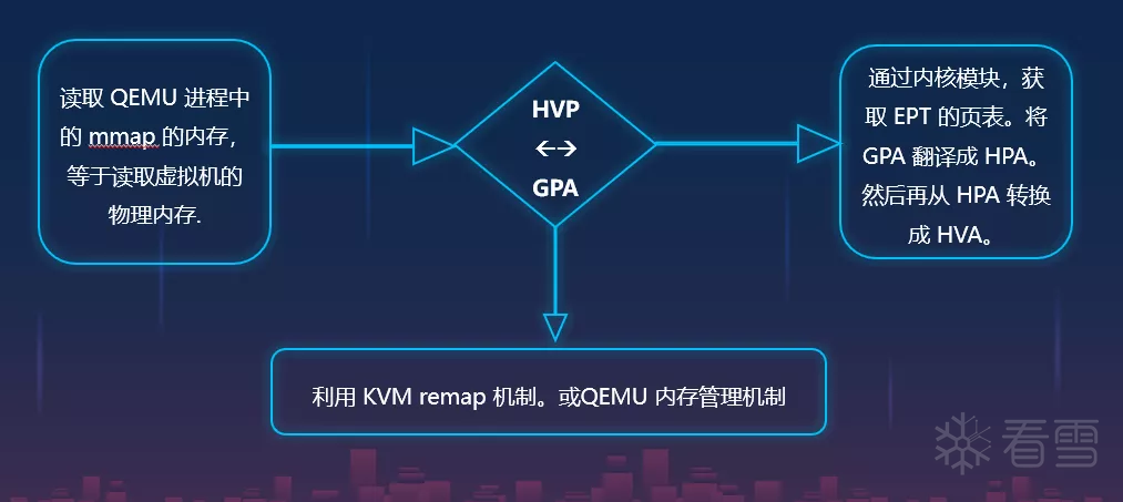

有了前面的知识体系,我们想实现ark的功能,已经有了一些希望。我们就有了初步的想法。虚拟机中的物理内存是qemu启动中mmap出来的一块内存。所以我们读写这块内存,其实就是在读写虚拟机的物理内存。
所以第一步,我们要先完成HVP ßà GPA转换。我们可以加载一个内核模块,从而获取到EPT的页表。拿到页表后,我们就可以将GPA翻译成HPA。然后再从HPA转换成HVA。
但是这样有一个缺点,想要从HPA 翻译成GPA 就比较麻烦了,需要遍历ept的表,效率非常低。
KVM为了完成这个GPA到HVA的互相翻译,实现了一个remap机制。我们通过解析kvm的remap 可以完成这个步骤,也可以通过qemu的两种内存管理模型来完成这项工作。

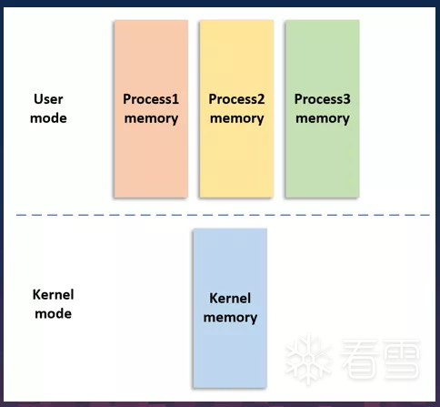

现在的操作系统,每一个进程的用户态内存都是隔离的。内核态的内存是相同的。每一个进程都有一个独立的的页表,存放在进程控制块中。所以说我们要想能够读取任意进程的任意GVA,我们就需要先拿到所有进程的页表。但是我们想要拿到所有进程的页表,我们就需要拿到所有进程控制块信息。
由于进程控制块是存放在内核地址空间的,进程的内核态地址空间都是相同的,所以说,我们只要拿到任意一个进程的cr3,即可通过解析页表,来实现一个读写内核GVA的能力。有了这个能力,我们才能进行下一步操作。

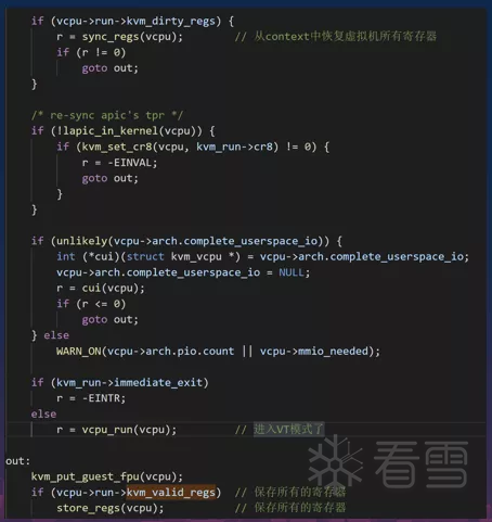

3、Kvm运行时,会把cr3 保存在某个位置。
如图,只要设置kvm_valid_regs的值, kvm在运行过程中就会自动把所有寄存器保存下来。经过调试发现,默认情况下,这个字段为0。所以我们需要自己将他置为1,之后我们就可以去读到cr3寄存器了。

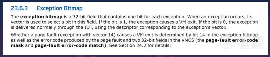

我们首先得介绍一下intel硬件虚拟化中的一个特性,exception bitmat特性。
他是一个32位的字段,每一位对应一个异常。当对应的位为1时,虚拟机中,产生对应的异常,就会产生vmexit事件。从而host可以进行捕获,并进行虚拟化。
kvm_update_guest_debug 函数,看名字就可以猜到,会和kvm进行交互。我们分析到最后,到最关键的位置,发现:最终通过一个vmcs_write32函数,更新了vmcs的ExceptionBitmap,使得vcpu对guest中int3 异常具备拦截能力。
虚拟机中执行代码,如果遇到int3指令,会产生vmexit,进入host模式,首先由宿主机接管,宿主机将int3指令封装成一个事件,投递给qemu中内置的gdbserver来处理。

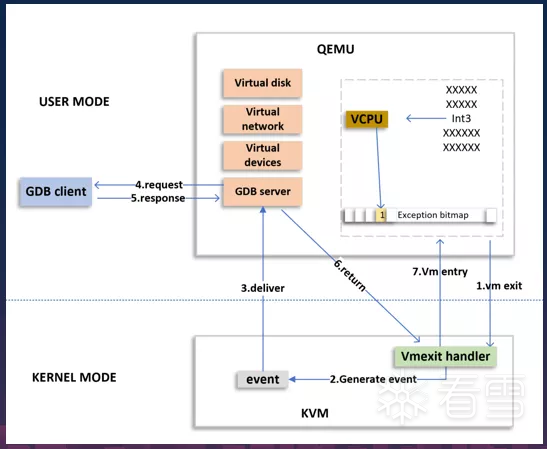

接着我们整体梳理一下virtualJTAG流程:
1、Vcpu遇到int 3,会产生异常,如果exception bitmap中第四位为1,则产生vmexit事件,并切换到host模式。
2、执行kvm中注册的vmexit handler。
3、Handler将此次的这个vmexit的事件封装成一个结构体,投递给qemu。4、Qemu把此事件交给内置的gdb server。
5、Gdb server 会和gdb client进行交互。
6、Gdb server 收到请求后,返回到vmexit handler中。
7、Vmexit handler中调用vmresume指令,产生vmentry事件,虚拟机恢复执行。
这个virtual jtag方案大概是这个原理。

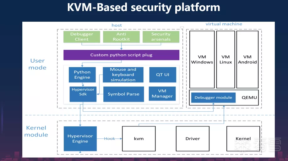

现在我们介绍一下我们安全对抗平台的整体架构:
1、首先我们具备一个linux内核模块,用于patchkvm,读写kvm中的关键数据,hookkvm 的关键函数。
2、我们需要对qemu进行二次编译,将我们自己实现的调试相关的代码移植到qemu去。使其具备调试能力。
3、Manager模块,分为几个子模块。虚拟机管理功能;符号解析功能,支持windows,支持linux;鼠标键盘模拟功能,虚拟机屏幕图片查找功能;Hypervisorsdk,用于和内核模块,qemu调试模块交互。
5、Python引擎,用于将目前的大部分功能通过python接口的形式导出,降低开发门槛。方便安全人员参与开发
6、还开发了一个简易的ui。

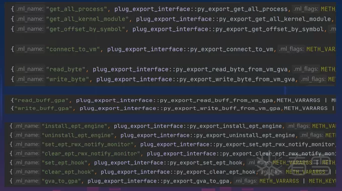

Python插件,来实现一些强力的功能,例如antirootkit,武器库,调试器等功能。

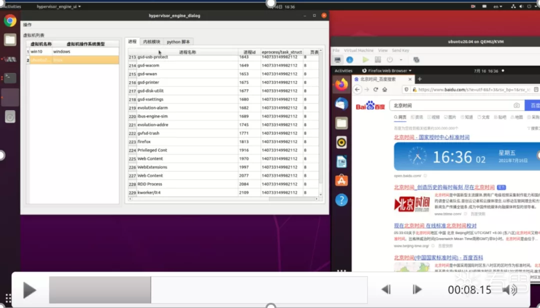

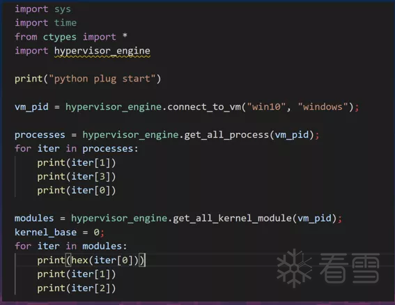

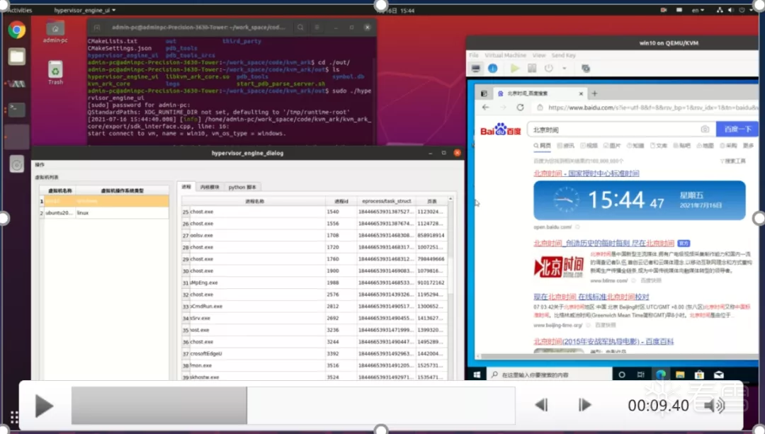

这是我们目前导出的部分python接口。例如说,获取所有进程,获取所有内核模块。获取符号信息。读写GPA,读写GVA,EPT hook, 内存读写执行监控等。
开发者,知道内核模块地址,进程控制块信息,然后通过解析符号的方法,可以轻松的开发其他的功能。
例如上面代码,大家可以通过非常简单的几行代码,就可以获取到虚拟机中的所有进程,所有内核模块等信息。
只需要在python中,importhypervisor_engine,即可。
接下来是视频演示:通过视频可以观察,我们的工具在运行过程中,不会出现虚拟机卡顿情况,而且不需要在虚拟机安装任何程序。

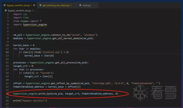

如果采用传统方法,对working set 进行对抗,比较麻烦。通过我们平台提供的能力,几行代码就可以搞定。
如图,非常简单,我们直接定位到内核的PsWatchEnabled,直接进行修改,关闭working set的信息收集。
