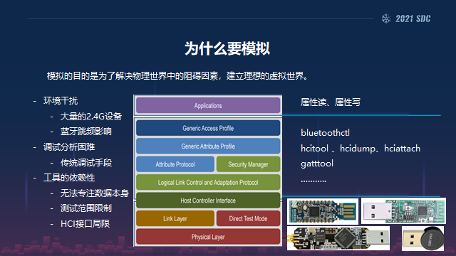

当我们采用一个新的方法的时候,一定是传统的方法给我们带来一些不利的因素,实际上我们在做蓝牙的漏洞挖掘的过程中会面临一些困难,主要体现在几个方面。
首先的话是一个环境的干扰,我们周边的话其实有很多这种2.4G的设备,包括我们的耳机或者鼠标键盘,同时还有2.4G的wifi,会形成一些干扰;然后就是蓝牙自身跳频的一个影响,这会直接影响到我们对数据的一个监听。那么对于BLE蓝牙来说的话,我们可以对它的广播信道做一个非常好的监听,但是对它的数据信道的话,如果我们做一个真正的旁路监听还是比较困难的。
02
模拟技术实现
第二个部分是我们调试上的困难。我们如果想去通过硬件去建立一个完整的一个调试环境的话,还是有一定难度的,主要受限于硬件对调试的一个限制,还有就是硬件自身的一个熔断机制。第三个方面是我们工具的一个依赖性,在我们漏洞挖掘的过程中会应用到很多的工具软件和硬件,我们很多精力要去做这个软件跟硬件的稳定性的维护,这就导致我们没有办法去专注数据本身的一个操作。
另外工具的依赖性也会造成我们测试范围的受限,这个图的是我们 BLE蓝牙的一个协议结构图,我们常用的一些测试的工具,比如说nrf52 dongle和cc系列的dongle,还有一些USB蓝牙的适配器的话,他们是基于一个hci接口来控制,我们 PC端的话可以通过一些协议栈的工具去做一个访问,那么最后实现对我们应用的属性蓝牙属性的一个读和写。

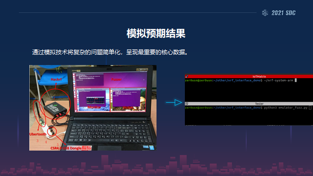

那么这里面的话,因为我们这些工具其实是建立在物理层和链路层上的,链路层的逻辑其实是固化在我们的硬件工具当中的,这就导致我们没有办法对链路层去做一个测试。那第二个的话就是我们这些工具的话,一般是通过 hci接口来去访问的,hci接口本身它是一个功能性的接口,它并不是一个测试接口,所以本身也会受到一些限制。我们通过模拟的手段就是为了将我们一些复杂问题简单化,这个图的话是我们在物理环节中想对蓝牙协议栈的测试场景,这里面可能会用到一些软件无线电或者ubertooth等。
对于我们这个图的本质,其实是为了做蓝牙数据的一个交互,对于我们安全研究者来说的话,我们最希望的其实是有一个接口,通过这个接口的话做协议的一个交互,达到我们测试的过程。
实现这个过程的转换,其实就是我们需要做的模拟实现的部分,也就是我们第二个内容要讲的模拟技术。这一块的话我会讲两个内容,一个是对我们模拟对象的一个分析,第二个的话是我们模拟的设计方法。

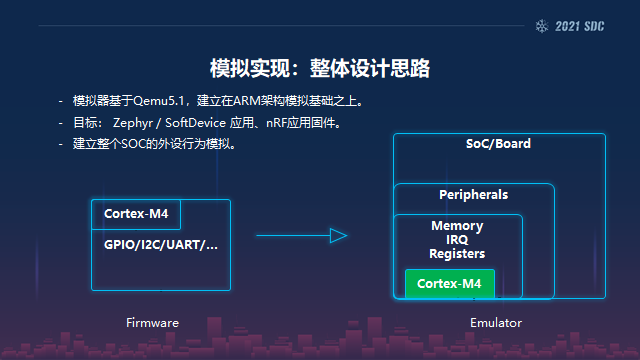

第二个的话是一个开源的协议栈叫Zephyr,这个也是非常活跃,由现在的一个社区去维护的。这是我们整体的一个设计思路,我们模拟器的话是基于 qemu5.1的版本,建立在 arm的架构的模拟基础之上,我们模拟的目标是基于Zephyr和SoftDevice的应用固件,当然也可以包含我们普通的基于这个平台的固件,那么具体怎么实现?
从硬件的一个角度来讲的话,我们的固件其实可以分为两个层次,一个部分是我们固件里面其实是大量的这种arm的指令,这些指令的话它会对我们的特定的一些数据做一些读写的操作,形成我们对外设的访问。
这些外设的话可能会包括比如GPIO、I2C或UART这些,我们要实现一个模拟的话,首先我们要对它的一个CPU的核心做一个模拟,qemu目前已经对Cortex-M4的一个内核做了支持,我们可以直接拿来用。
以此为基础,我们可以做一些基础硬件模拟的扩展,包括内存中断还有寄存器,但是这些还是远远不够的。

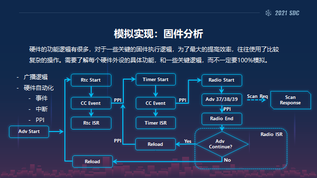

在模拟实现的过程中,最重要的是我们 SOC外设的模拟,对外设模拟其实是区分我们模拟器是不是能够用在MCU上的重要指标,模拟器是针对于PC的还是针对于MCU的,很关键的就在于外设的功能,这一块也是我们后面重点会去模拟的一个对象。我们模拟的对象是一个固件,所以我们首先要对固件做一个分析,这里面还是以 SoftDevice的协议栈为例,一个使用SoftDevice作为应用的一个完整部件,它的结构是这样的,会包含两个部分,一部分是我们的应用层的代码固件,然后第二部分是协议栈本身,他们之间会通过一个svc的指令去做一个调用,SoftDEvice其实就是我们协议站实现的一个部分,它是不开源的,所以需要我们去做一个逆向分析。
通过分析,我们要确定我们模拟什么以及模拟到什么程度,首先我们要知道我们模拟什么,这里面的话其实要去知道的是它使用了哪些外设,对于硬件来说的话,特定的外设其实是映射到特定的地址上,根据这个特点的话,我们可以通过数据手册去查找他用了哪些外设,然后做一些统计。单纯知道这些的话还是不够的,那么对于我们每一个外设来讲的话,它的逻辑还是非常复杂的。
对于 IoT协议栈来说,为了实现一些非常高效的一些操作,往往会跟我们的硬件做一些联动和结合。因此的话我们要对一些关键的逻辑去做一个逆向的分析,这里面是对它的一个广播的逻辑,蓝牙的广播做了一个逆向分析以后的结果,在广播的逻辑当中,它使用了三个主要的外设,分别是 RTC、Timer定时器,还有 Radio的一个功能。广播它其实是有一个广播周期的周期,一般会在60毫秒到1秒之间,这个是由RTC模块来维护的。
