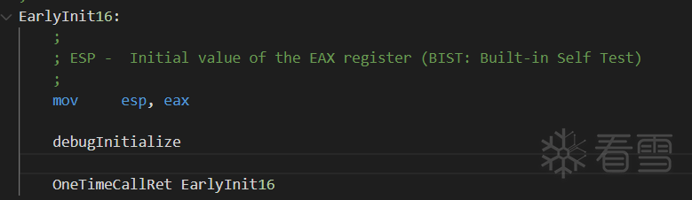

EarlyInit16:
    EarlyBspInitReal16:
    mov     di, 'BP'
    jmp     short Main16
UefiCpuPkg\ResetVector\Vtf0\Main.asm
这里有个问题,实模式下使用32位的寄存器。

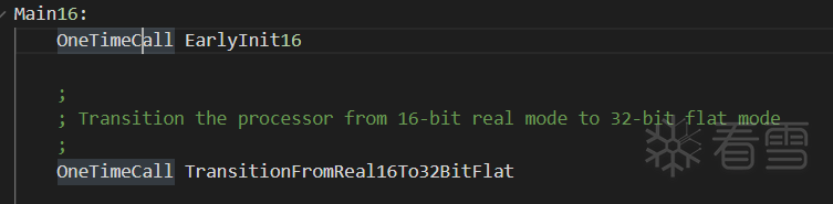

接下来就是16位实模式转32位,
UefiCpuPkg\ResetVector\Vtf0\Ia16\Real16ToFlat32.asm
主要是根据手册,设置一些控制寄存器的标志位。

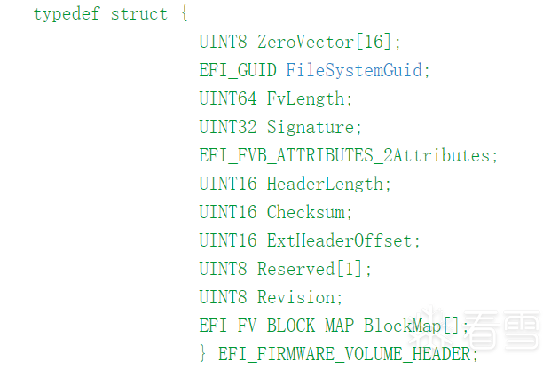

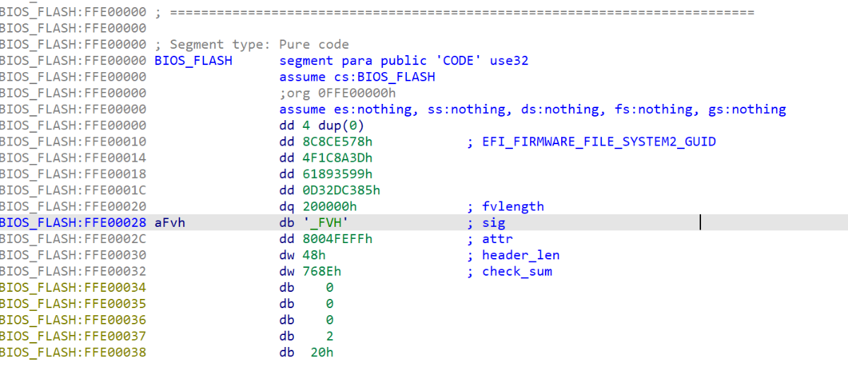

这里涉及到寻找BFV,BFV其实就是uefi image的起点。就相当于windows pe文件的dos头。
这里就是BFV,结构可以参考uefi手册3.2.1章节
本来自动解析uefi结构是有几个ida插件的,但是估计更新太慢了,在ida7.6上都用不了。就选择手动解析了。

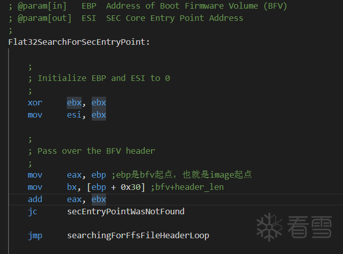

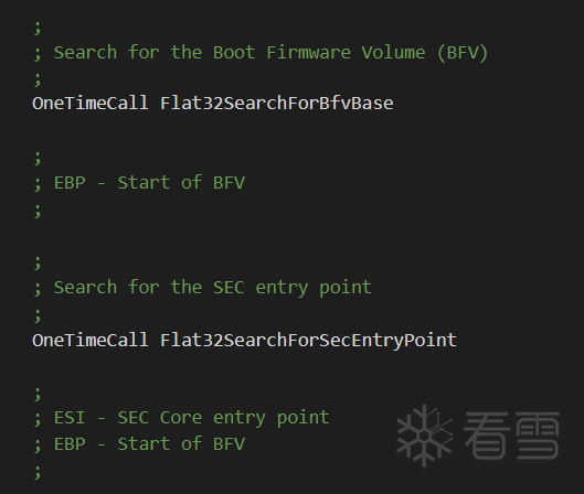

找到BFV之后就找SEC entry point,把控制权交给SEC
[ebp+0x30]又指向一个叫EFI_FFS_FILE_HEADER的结构,

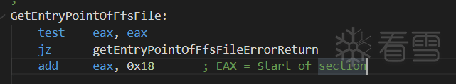

上图是第一个FFS,他会一直遍历每一个,直到遇到一个类型为EFI_FV_FILETYPE_SECURITY_CORE的节区。
然后加上0x18,每个子节区的头大小都是固定的24字节。后面的字节就是每个类型不同的信息了。像SEC区的话就是一个PE32格式的映像。
然后就这样获得SEC的代码入口点

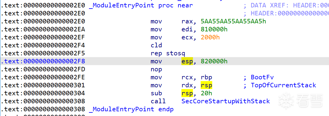

OvmfPkg\Sec\X64\SecEntry.nasm
这样子看不大懂,直接编译一下把宏去掉,就非常清楚了。
所以代码中的FixedPcdGet(x)其实就相当于一个编译期确定的整数。
这部分代码就是选一段临时内存,并且填充一些数字。一部分当作堆,一部分当作栈。网上很多说设置MTRRs来把缓存当临时内存的,我没找到具体代码在哪。现在的bios都是16M大小,容纳810000h地址也是可以的,这部分不太清楚,有会的希望指点一下。

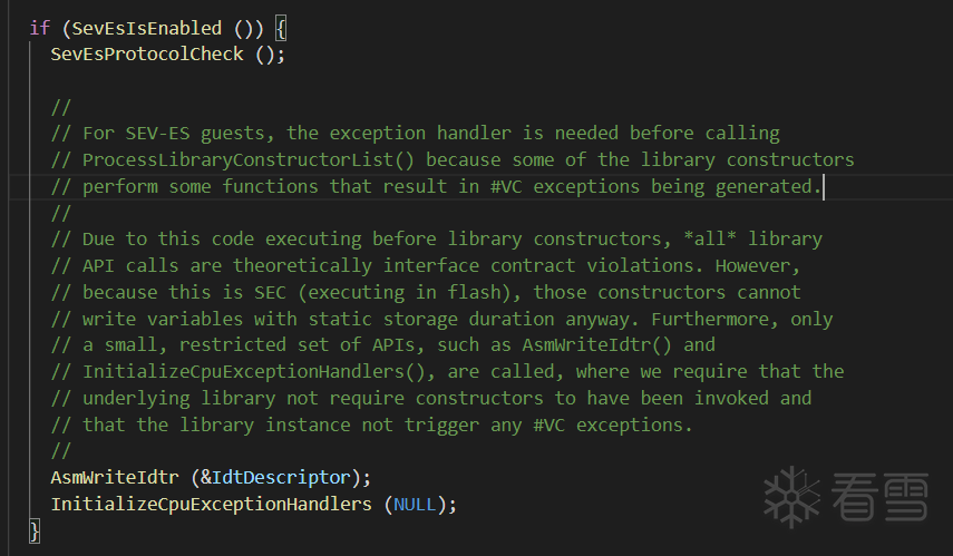

InitializeCpuExceptioInHandlers就是把idt entry里的所有handler赋值为CommonInterruptEntry,定义在UefiCpuPkg\Library\CpuExceptionHandlerLib\Ia32\ExceptionHandlerAsm.nasm。

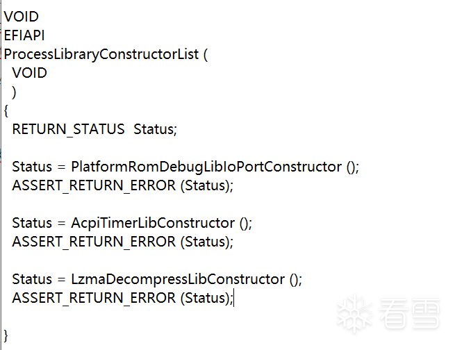

紧接着调用ProcessLibraryConstructorList。这个函数在很多阶段会调用,只是完成不同的任务。
sec阶段主要是
这部分代码存在于build/x64/OvmfPkg/AutoGen.c目录,build过之后才有,我也不知道咋回事。

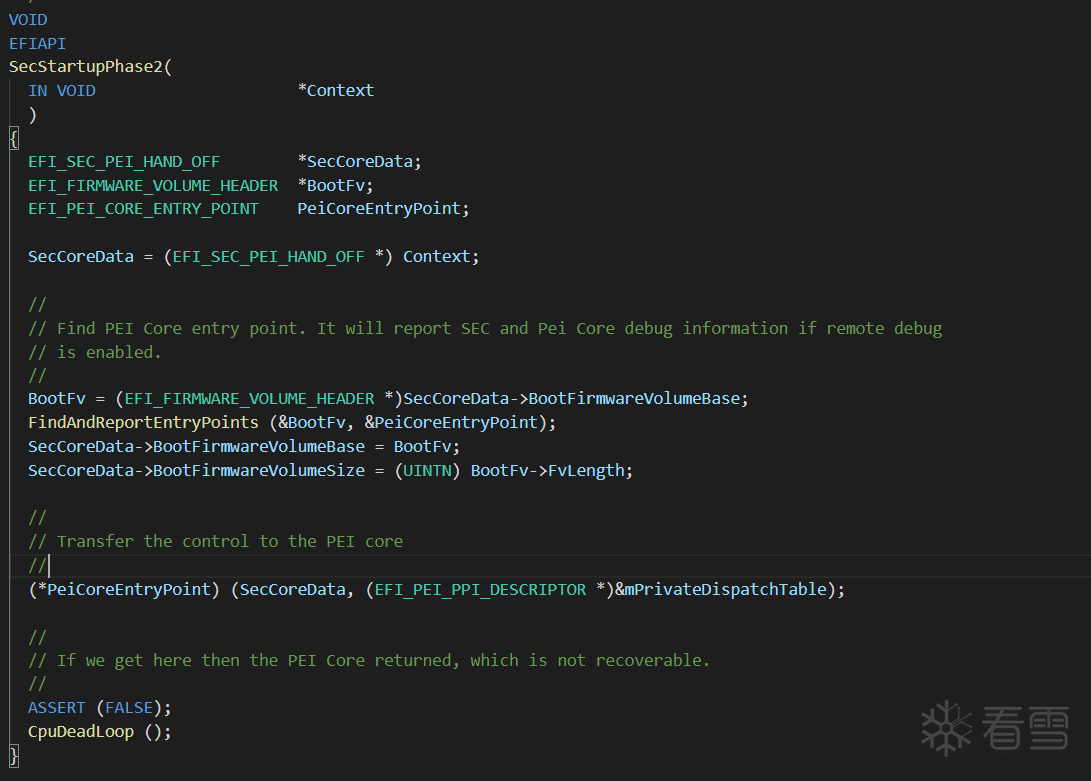

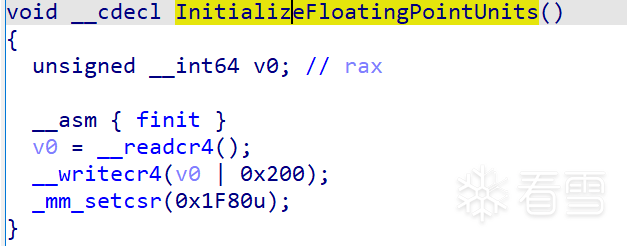

然后调用InitializeFloatingPointUnits初始化浮点单元,

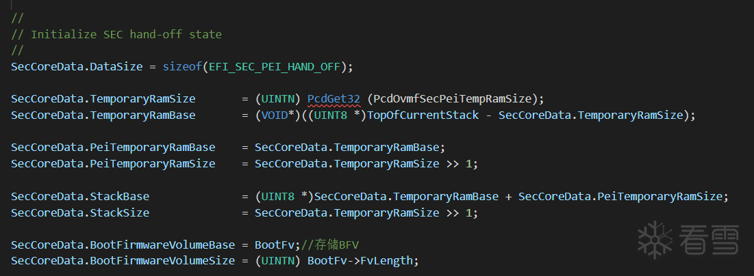

然后存储一些信息,进入SEC二阶段,

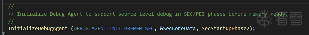

,上面基本等于SecStartupPhase2(SecCoreData)
然后SEC将控制转到PEI
