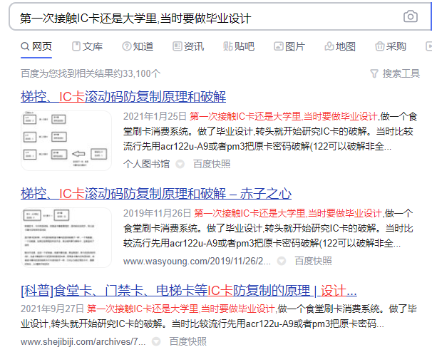

不好意思哦,楼主这篇文章不是原创吧?
最后于 2021-11-23 16:28 被zenix编辑 ,原因:
2021-11-23 16:27
