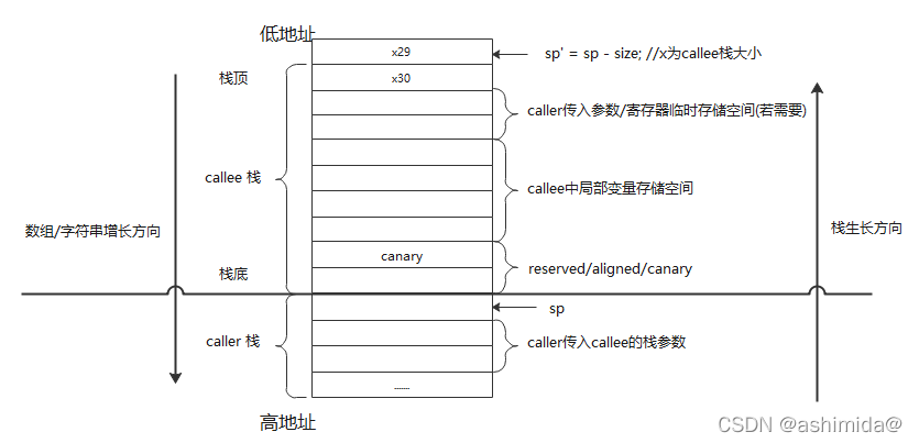

    在不考虑动态分配的情况下, 函数中使用的栈大小在编译阶段就已经确定了(见备注1), 一个aarch64中的典型的程序栈如下所示:
   和x86/arm平台的不同在于:
      在此两个平台中若发生了栈溢出则直接可以覆盖到当前函数的返回地址.
    最终的函数栈如上图所示, 由于变量是向高地址方向生长的,故:
