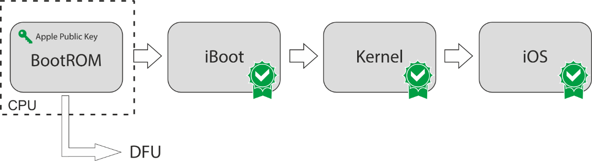

基础知识之iPhone启动过程:
iPhone启动过程
更多checkra1n分析可以参考checkm基因组_checkm8漏洞利用的技术分析

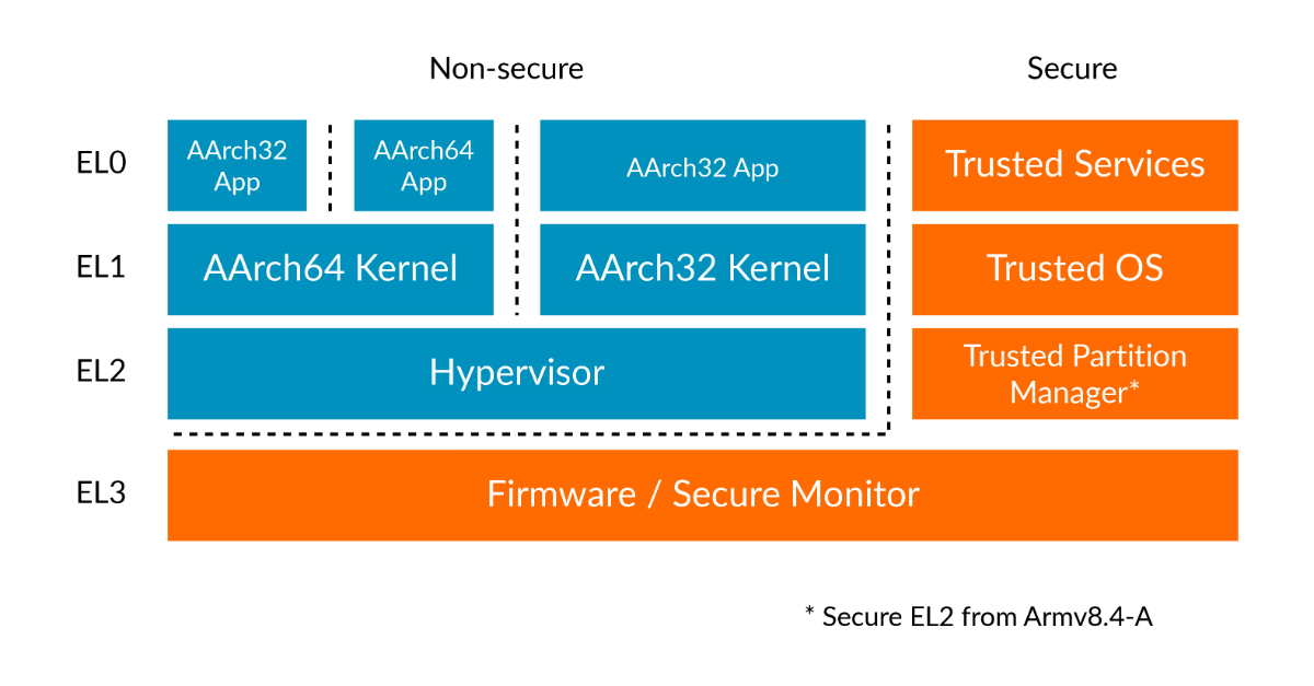

基础知识之ARM64执行环境:
ARM64执行环境
更多ARM64执行环境分析可以参考《TrustZone for Armv8-A》阅读笔记
EL0 用户App运行所在的层,内存地址小于0x8000000000000000,通过SVC(supervisor call) 调用 EL1
EL1 内核主要运行所在的层,内存地址大于0x8000000000000000(int64有符号即为负数),一般0xFFFFFFFFXXXXXXXX,通过HVC(hypervisor call) 调用 EL12
EL2 通过SMC(Secure monitor Call)调用EL3(iPhone没有到有EL2分层,也就是没看到有EL1主动调用EL2,EL3)
EL3 运行内核监控Kernel Patch Protection(KPP)

了解checkra1n的pongoOS
BootROM在DFU时才会被调用.一般启动是直接走iBoot. iBoot最开始的才会进行分层,所以只有在EL3启动前,对内核EL1修改时,KPP才不会导致设备重启.所以checkra1n的pongoOS是在iBoot启动前.
使用checkm8获得权限并上传pongoOS后,pongoOS入口点src/boot/entry.S
