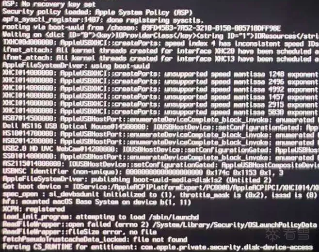

黑苹果在10代CPU以后基上没有笔记本能运行, nvme驱动很多都支持不良, 显卡驱动基本上没有成功, 看到一个韩国人在11代Intel上的内置GPU已经解决了80%问题, 自己的笔记本(华硕无双14),
参照韩国人的配置并解决了_x86_validate_topology的问题后,似乎在了nvme的部分, 没有报错只是卡住,使用了KDK更换了developement内核也无法找出问题,(还没到内置显卡)
因为笔记本无法使用kdp,所以想到了用Intel DCI进行调试.

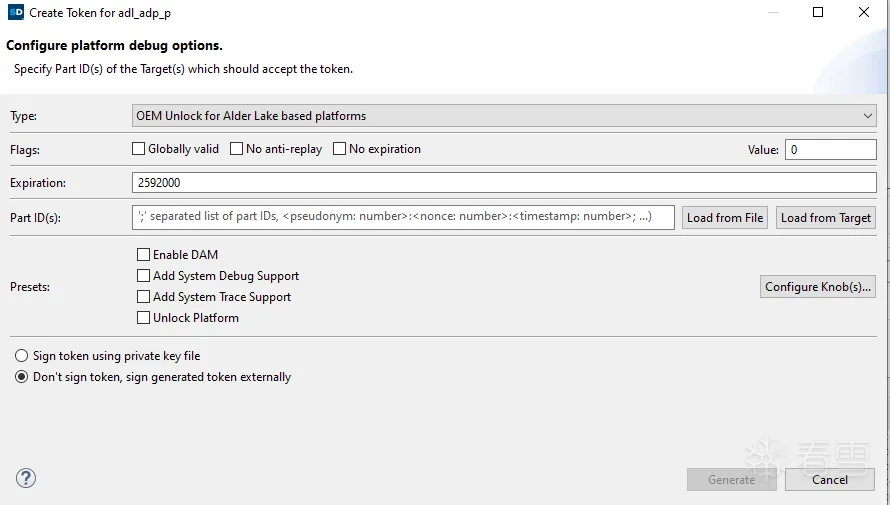

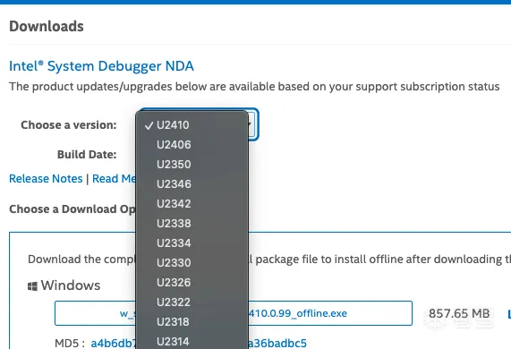

现在Intel System Studio已经不再使用了, 它也只支持到了第10代CPU, 最新的CPU需要Intel® System Bring-up Toolkit, 里面包含了Intel® System Debugger. 这个需要向Intel申请, 以公司的名义申请了几次才申请下来了.
再经过修改了BIOS开启了DCI相关设置(参考链接), 没有买CCA, 只用了USB3.0数据线(剪掉123线), 连接上了之后JTag显示Scurity Locked
看软件附带文档后得知, 12代CPU开始需要调试令牌才能可以调试
需要主板OEM生产商根据PartID签名生成token才可以, 不然没有任何权限,无法断点.
现在也给了华硕发邮件, 但只都只是客服回复, 基本上也不太可能申请下来, 所以现在看有没有什么人能解决和帮助的, 不胜感激, 有进展更新.

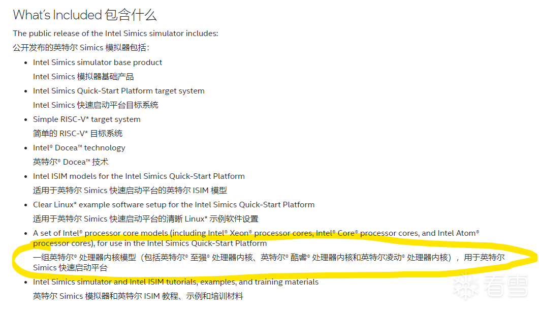

可以试试用Simics模拟起来

QEMU在用, 但这个Simics是用在FPGA上的吧, 在消费电子的CPU和设备没看到可以模拟

有两个版本,你可以下载这个 b16K9s2c8@1M7s2y4Q4x3@1q4Q4x3V1k6Q4x3V1k6%4N6%4N6Q4x3X3g2A6L8Y4c8W2L8q4)9J5k6h3y4G2L8g2)9J5c8X3y4G2L8Y4c8W2L8Y4c8Q4x3V1k6%4N6%4N6Q4x3V1k6#2M7#2)9J5c8X3g2F1i4K6u0r3k6r3g2$3k6h3I4G2M7r3g2J5i4K6u0r3j5i4u0@1K9h3y4D9k6i4y4Q4x3V1k6@1L8$3!0D9i4K6u0r3M7$3W2E0K9h3y4K6i4K6u0V1M7$3W2E0N6h3I4S2N6r3!0J5i4K6u0W2K9s2c8E0L8q4)9J5y4X3&6T1M7%4m8Q4x3@1u0Q4x3U0k6F1j5Y4y4H3i4K6y4n7i4@1f1K6i4K6R3H3i4K6R3J5i4@1f1$3i4K6V1$3i4K6R3%4i4@1f1$3i4@1p5I4i4@1p5K6i4@1f1@1i4@1t1^5i4K6S2m8i4@1f1$3i4K6W2o6i4K6R3&6i4@1f1#2i4K6R3$3i4K6V1&6i4@1f1^5i4K6R3K6i4@1u0p5i4@1f1&6i4K6R3H3i4K6W2m8i4@1f1^5i4@1u0r3i4K6R3%4k6$3c8T1i4@1f1#2i4K6V1J5i4K6S2o6i4K6t1$3L8X3u0K6M7q4)9K6b7X3W2K6k6q4!0q4z5q4!0n7c8W2)9&6c8g2!0q4y4W2)9^5c8g2!0m8y4g2!0q4z5q4!0n7c8W2)9&6b7W2!0q4z5q4!0m8x3g2)9^5b7#2!0q4z5q4!0n7x3q4)9^5x3#2!0q4z5q4!0m8c8W2)9&6y4b7`.`.

上面写了有intel 酷睿的模拟

只支持coffee-lake, 而且文档极其稀少,闭源, 还不如qemu
