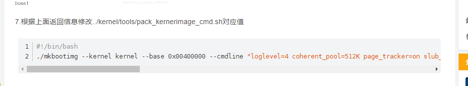

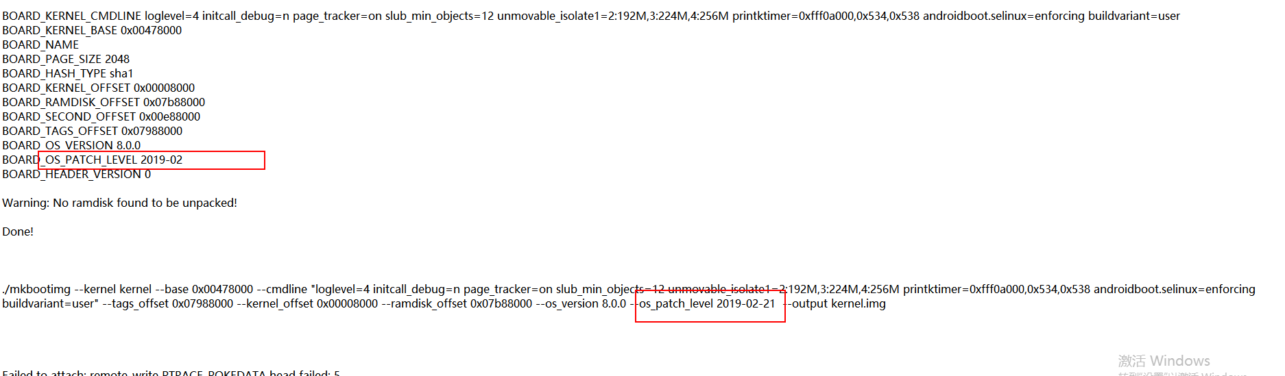

    我根据参考1文章, 编译了七八次,  然后手机都卡在开机动画上, 然后就开不开机,  最后发现问题出在:
这个时间一定要加上 ''...   不知道为啥, 如果只有年和月, 手机就打不开.
其他暂无问题
