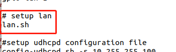

./etc_ro/rcS中找到了internet.sh文件。查找这个文件它位于: ./sbin/internet.sh
在这个文件中又看到了一个 [lan.sh](b28K9s2c8@1M7q4)9K6b7g2)9J5c8W2)9J5c8X3I4S2L8W2)9J5k6i4y4Z5i4K6t1&6 【./sbin/lan.sh】文件。

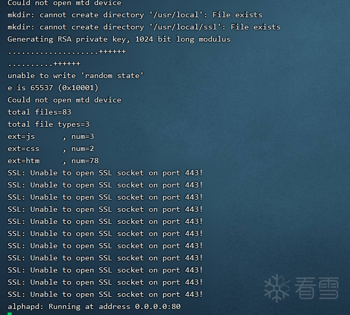

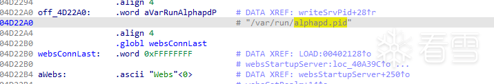

确定了这个固件启动web服务的程序为: alphapd

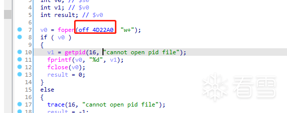

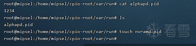

无法打开pid file,创建一个
再次报错
创建nvramd.pid

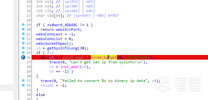

调试查看v4的值

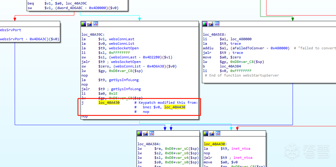

可以发现这里是通过 gpio 接口来获取IP的。但是我们是仿真的,并没有这个接口。所以我们直接去Patch。
patch后运行。

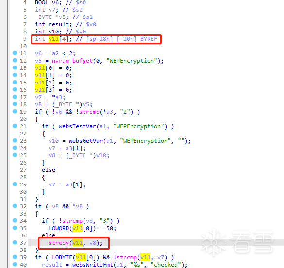

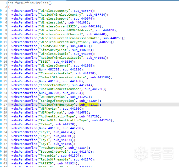

通过对程序分析,寻找敏感函数,最终找到了一个 strcpy 用户可控的输入位置
可以看到这里的 v11 只有四个字节。 v8 是由 v10 赋值,而他是从 WEPEncryption 获取的。而且并没有长度检查。
交叉引用找到调用点

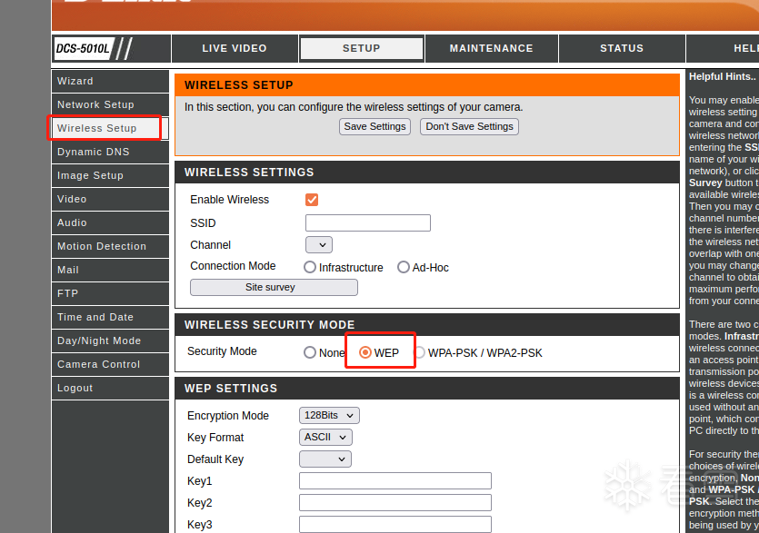

找到了 formDefineWireless 函数
在web页面中找到了相似关键字

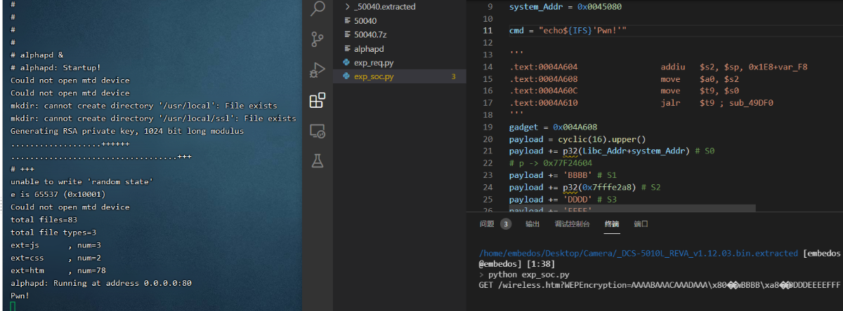

于是测试发包

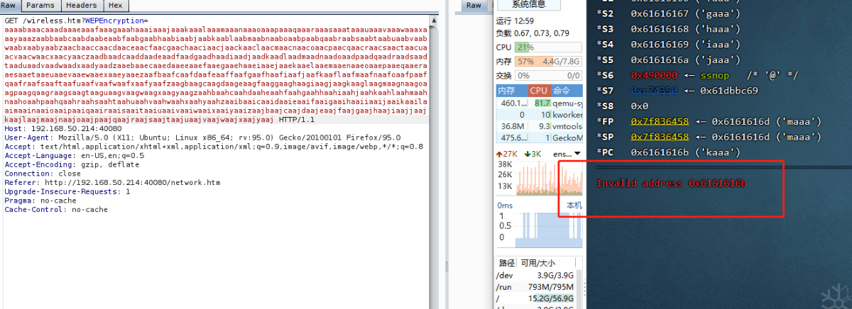

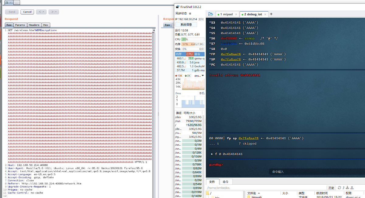

程序crash,并且控制了PC寄存器。
于是我们开始测试溢出长度

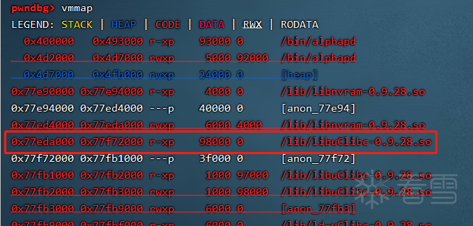

下面我们就可以来寻找gadget打这个溢出。
0x77eda000
想要打出system的话,我们这里就需要来控制 a0 寄存器作为函数调用的参数。
这是找到的gadget
栈中地址存到 s2 寄存器中,然后 s0 寄存器存入 t9 然后调用函数。
所以我们的exp就可以写了
