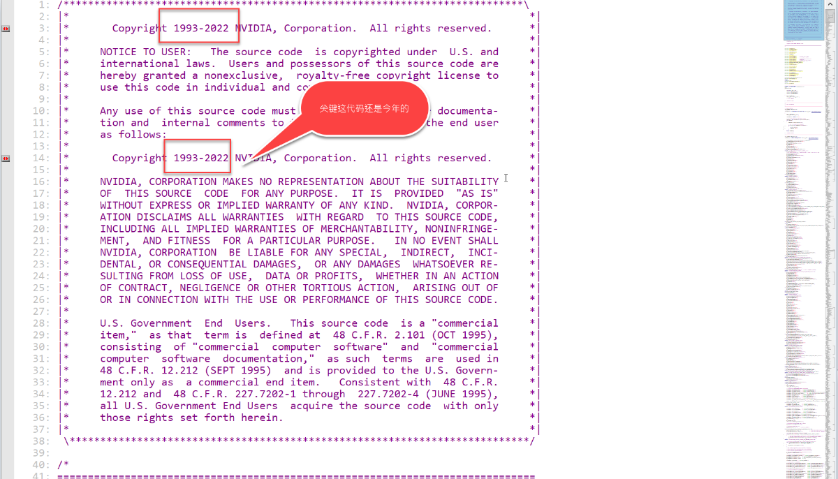

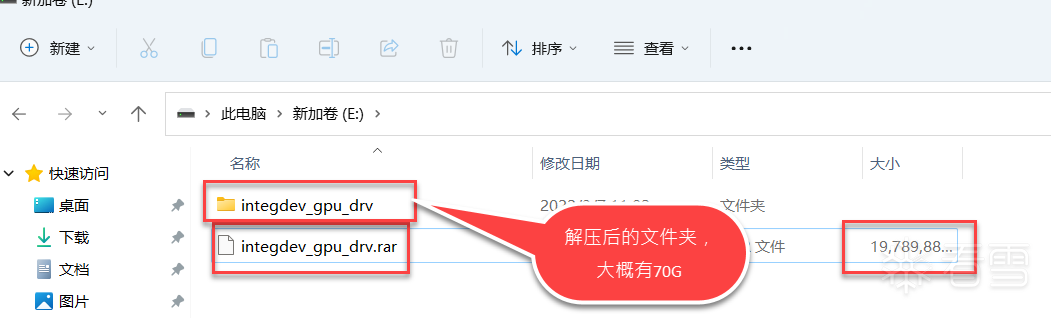

源代码下载链接就不提供了,大家可以自行谷歌,非常好找。

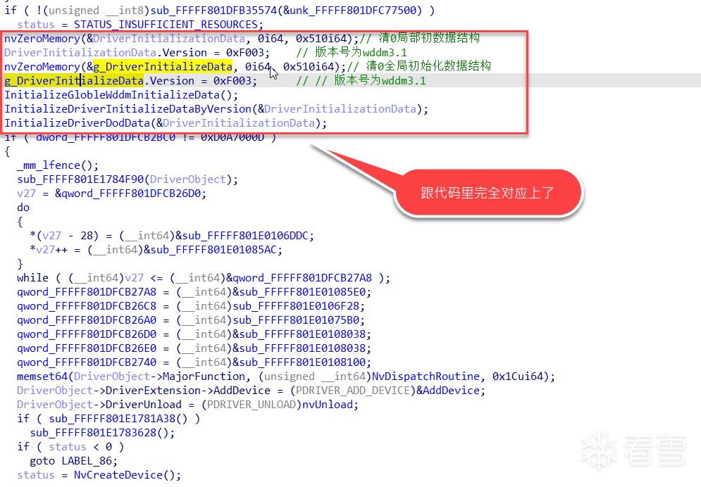

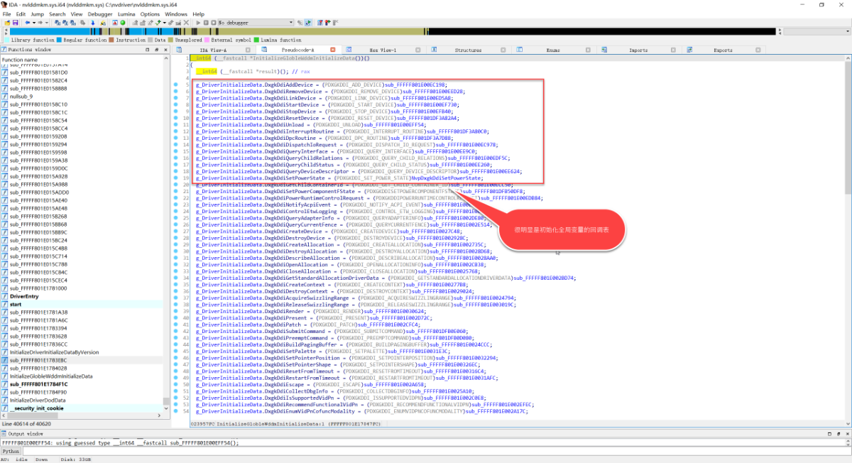

剖析的方式包括分析源代码,ida逆向binary驱动,windbg调试硬件,相互佐证代码的真实性。

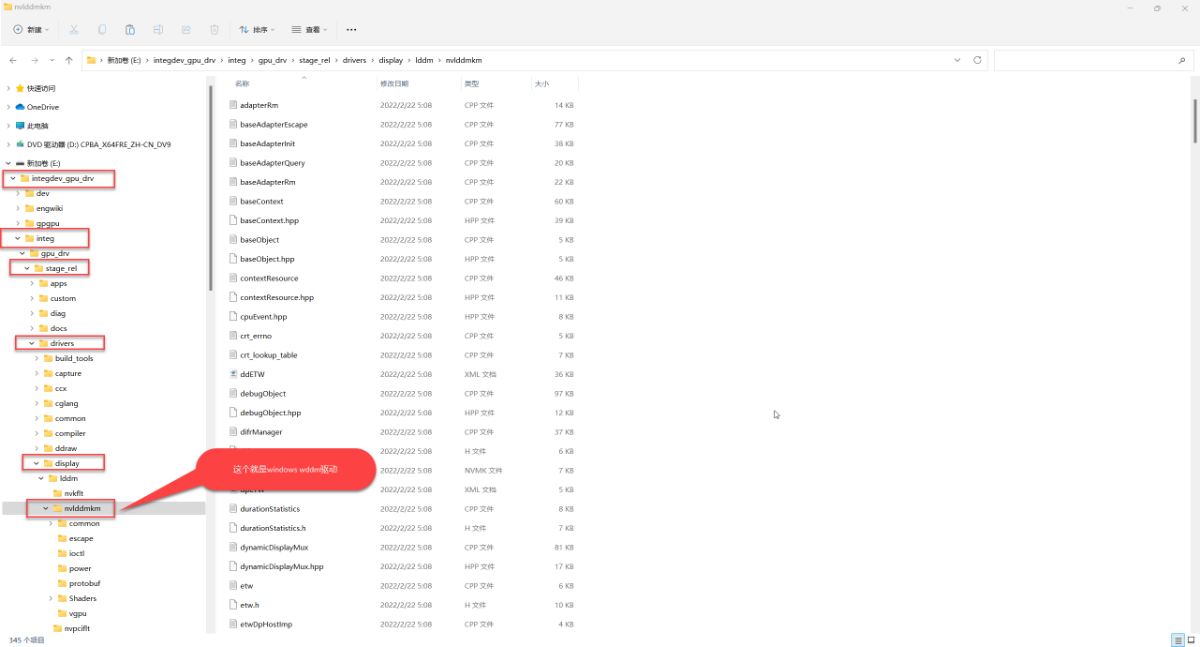

如下图所示,为了安全起见,建议放在vmware虚拟机进行解压,分析,原因是黑客可能在某些脚本里植入有病毒(当然不去执行里面的代码是没问题的)

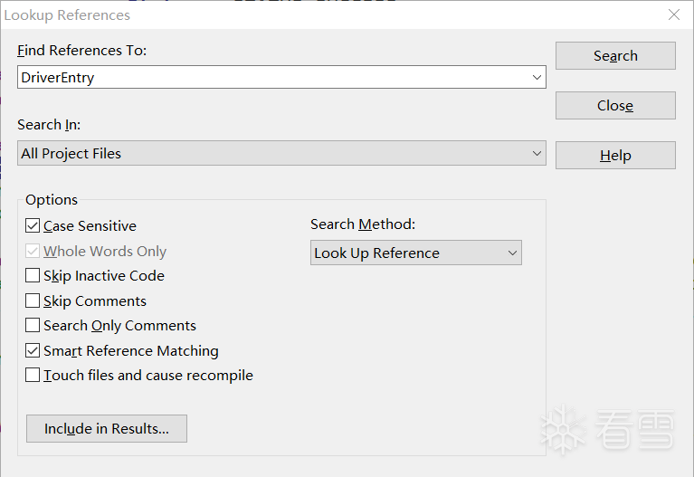

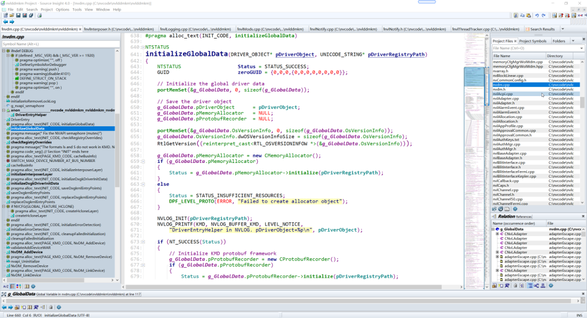

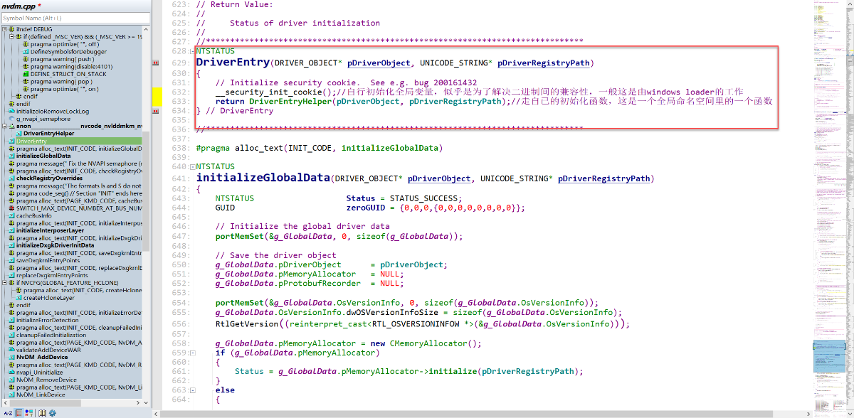

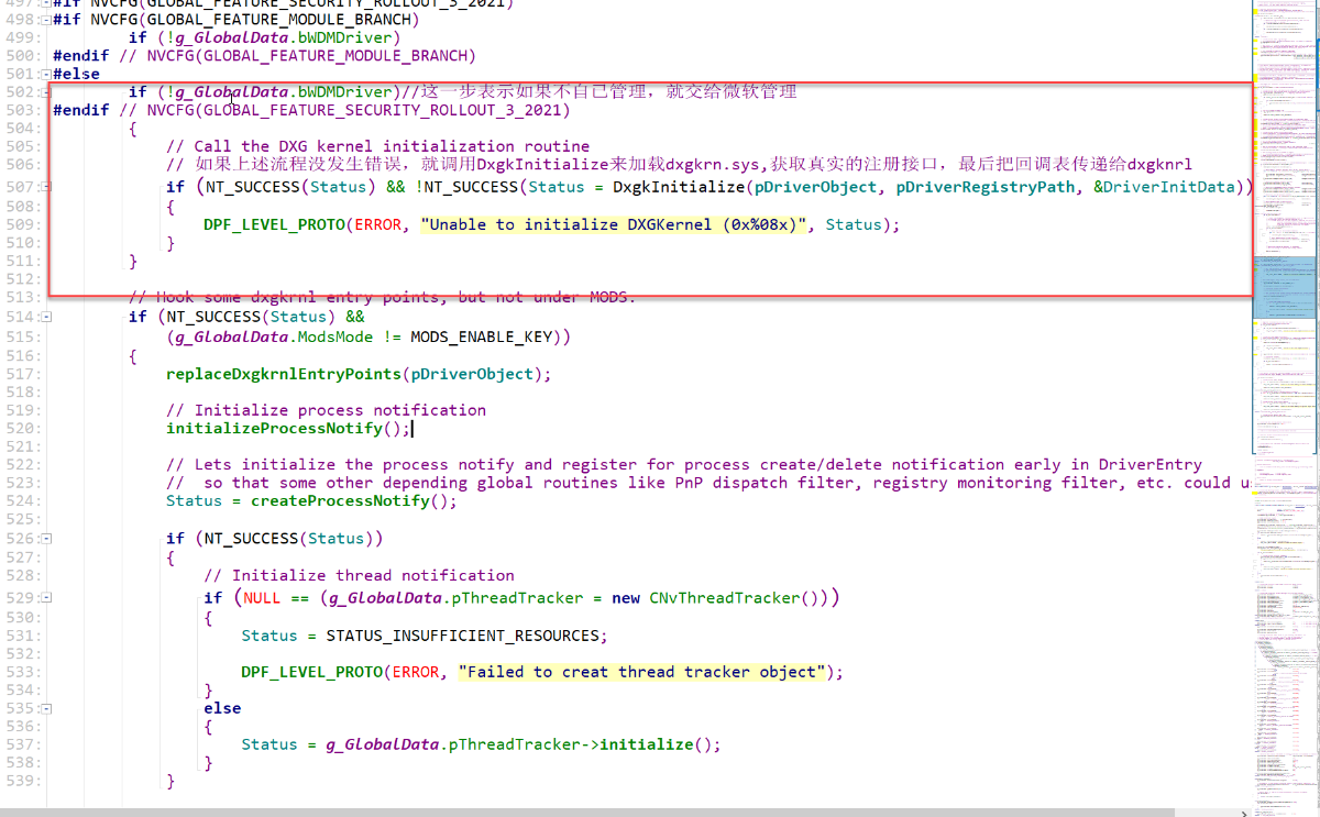

第1步,先把代码载入source insight里

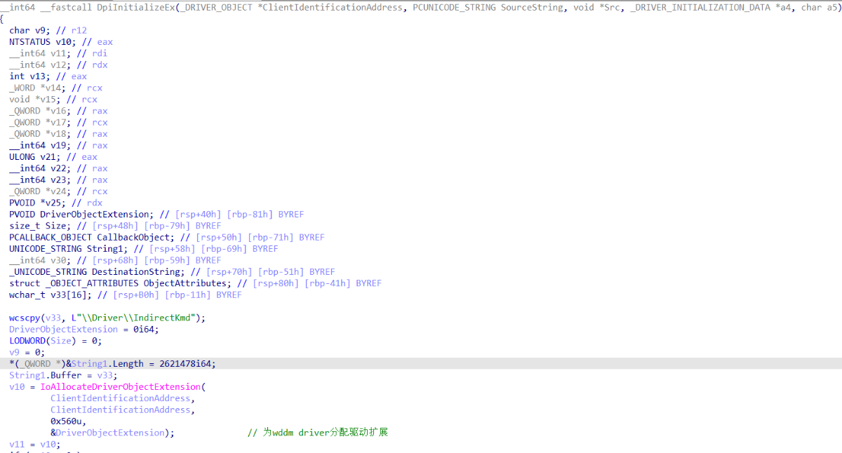

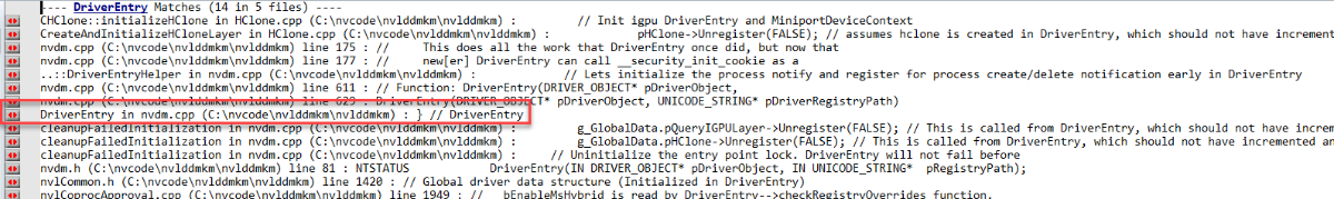

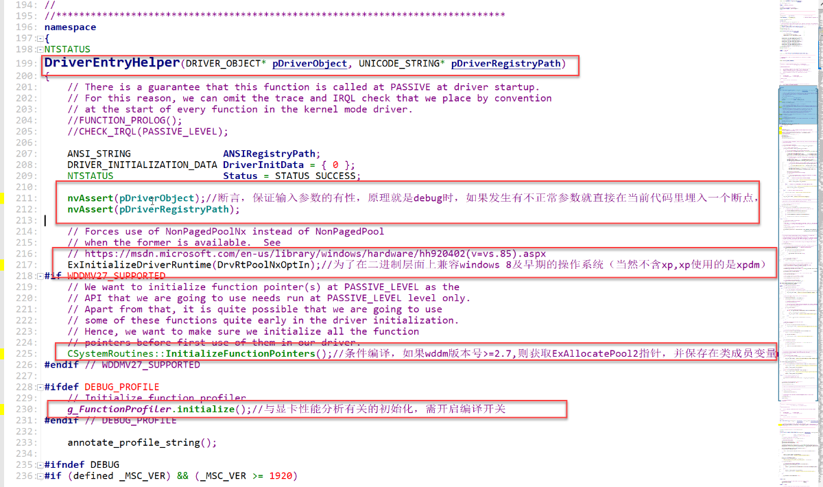

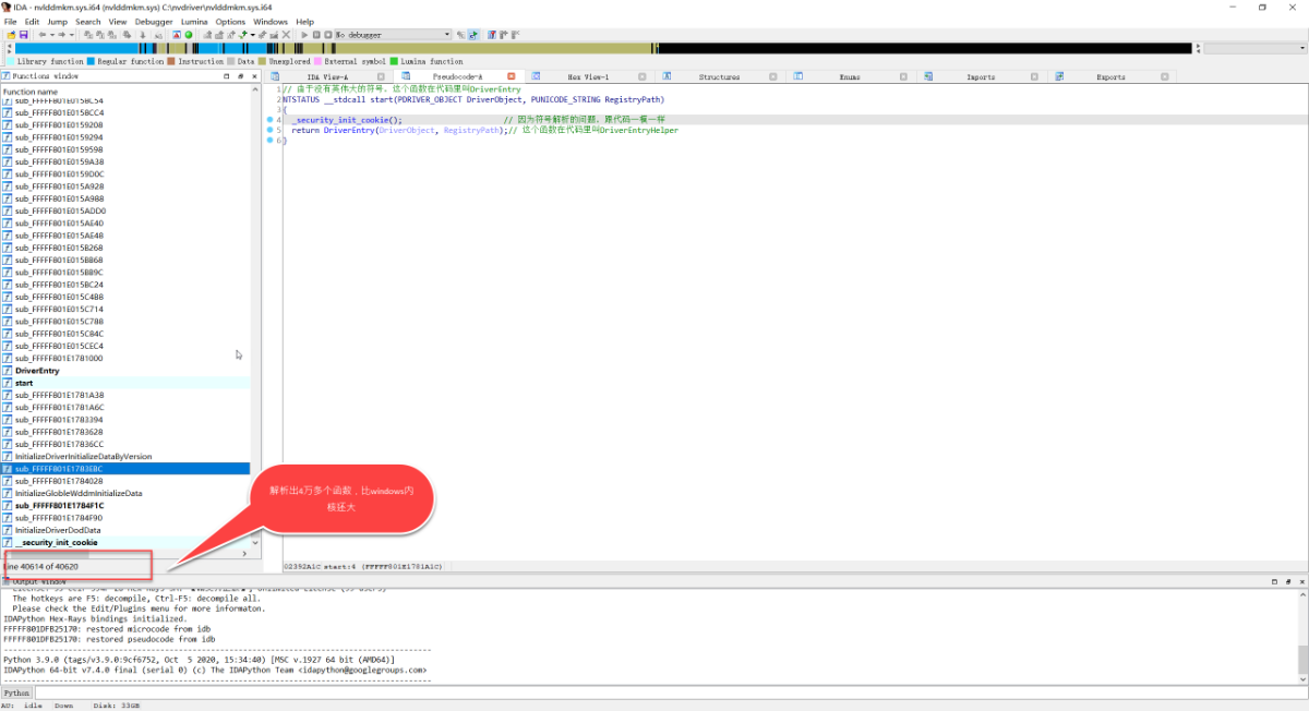

第2步,找出驱动的入口点DriverEntry
很明显代码是用C++编写,也用到了很多的类及模板

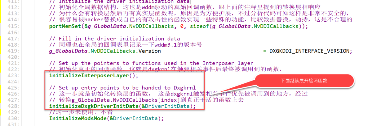

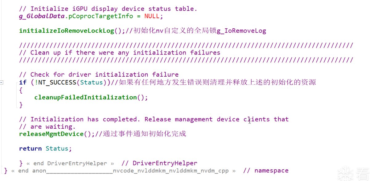

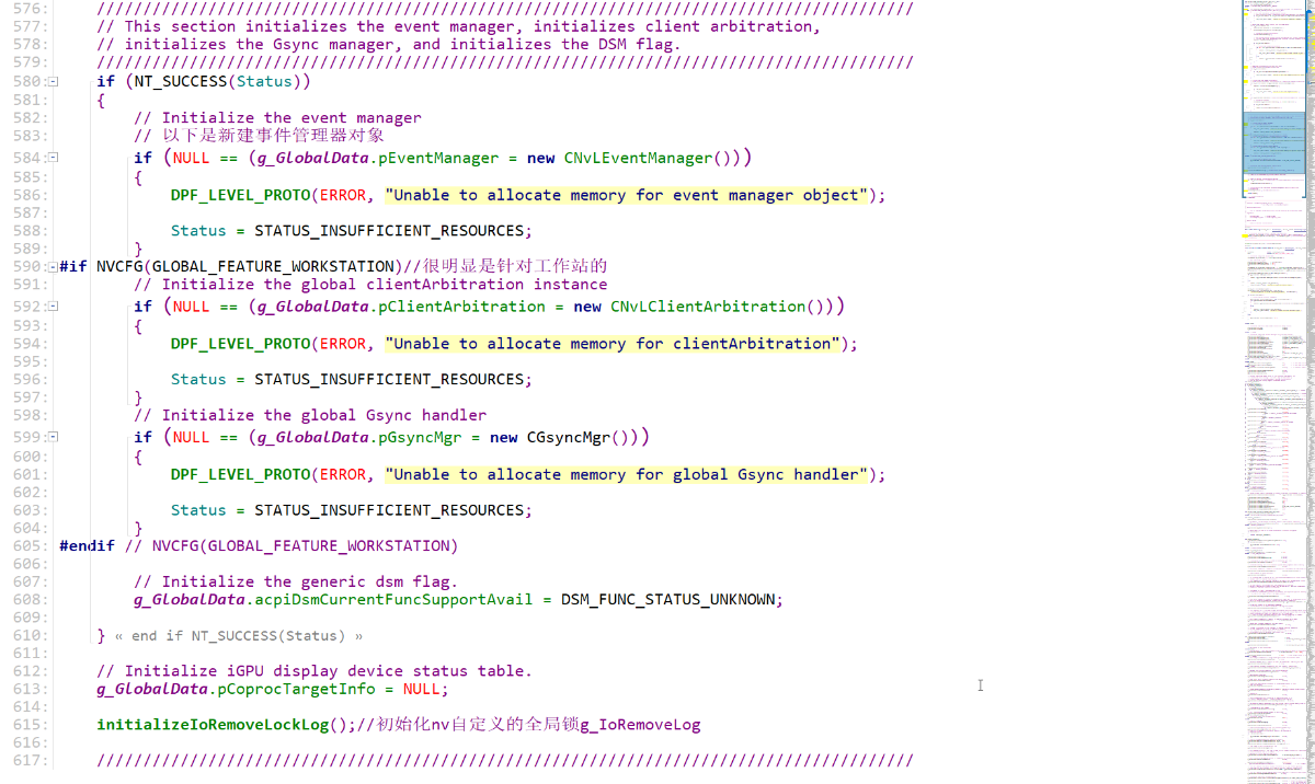

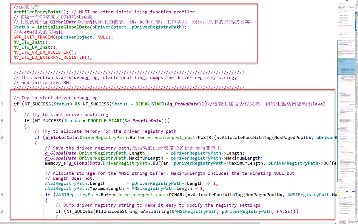

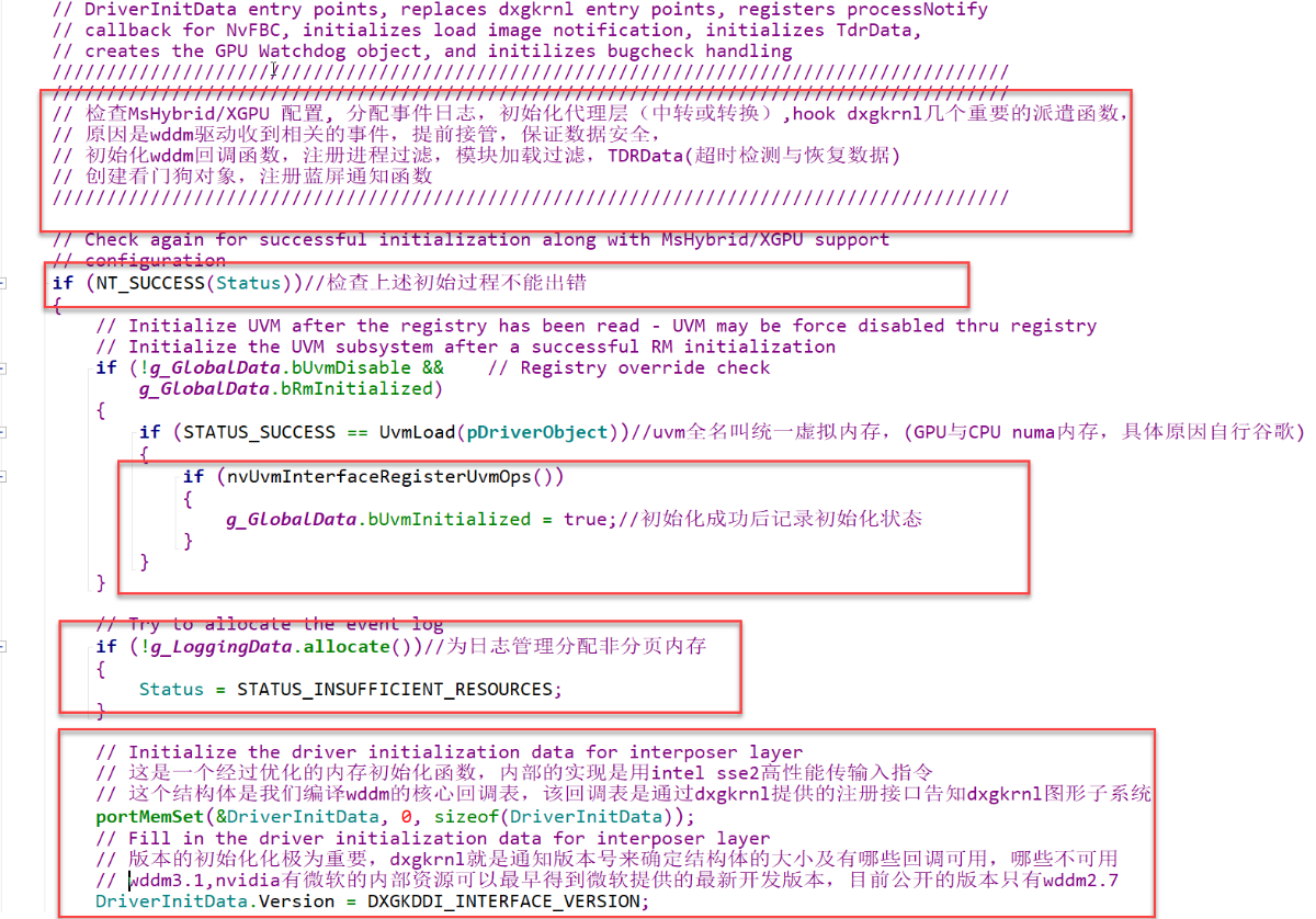

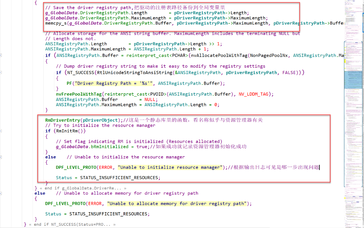

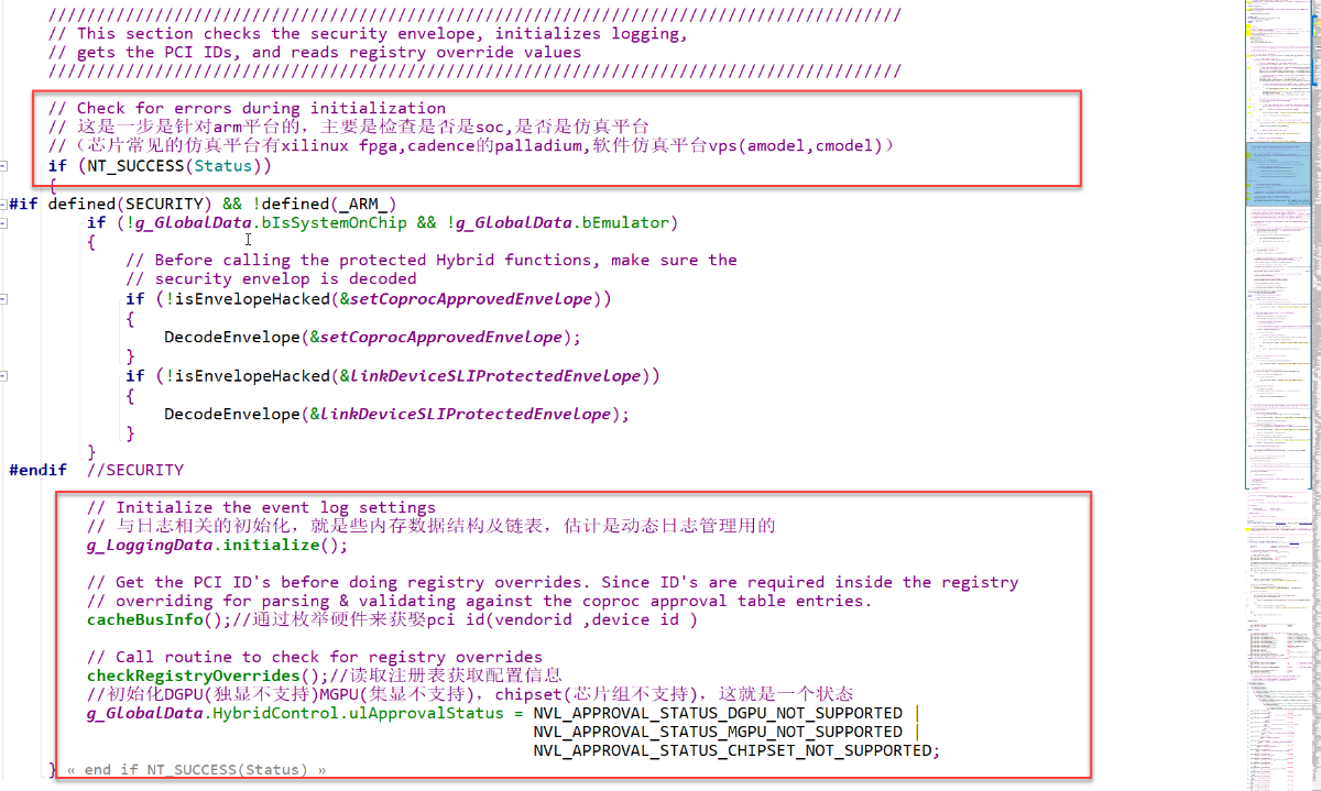

初始化部分代码很长,分段分析

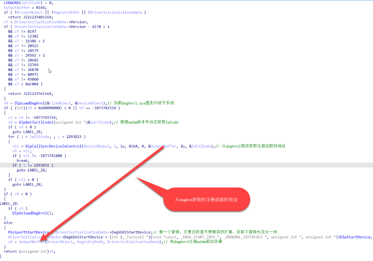

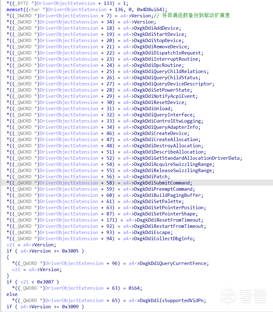

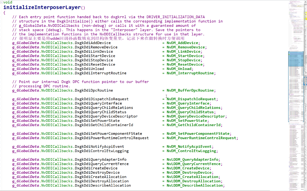

现在来看一下最重要的函数DxgkInitialize的具体流程
流程结束

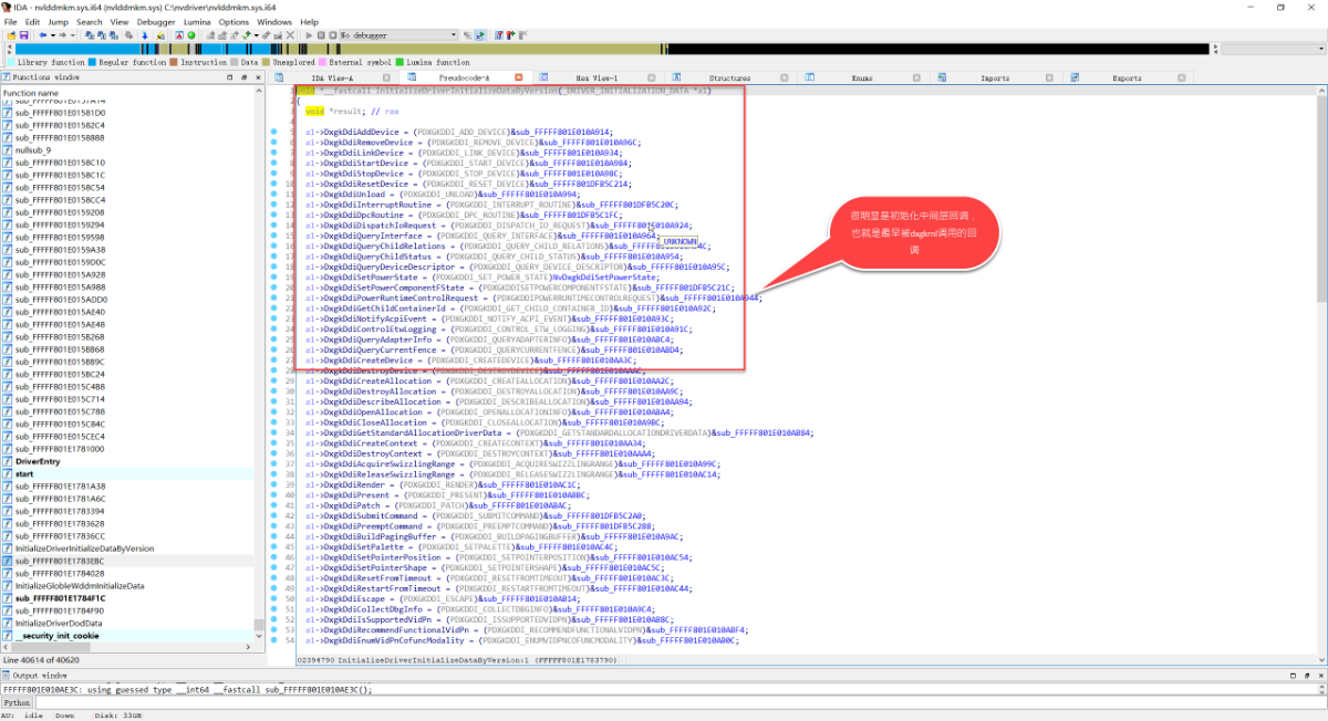

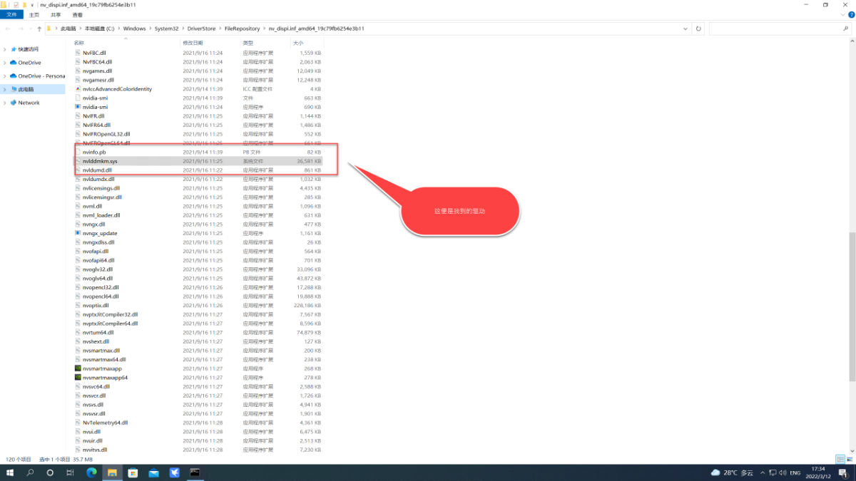

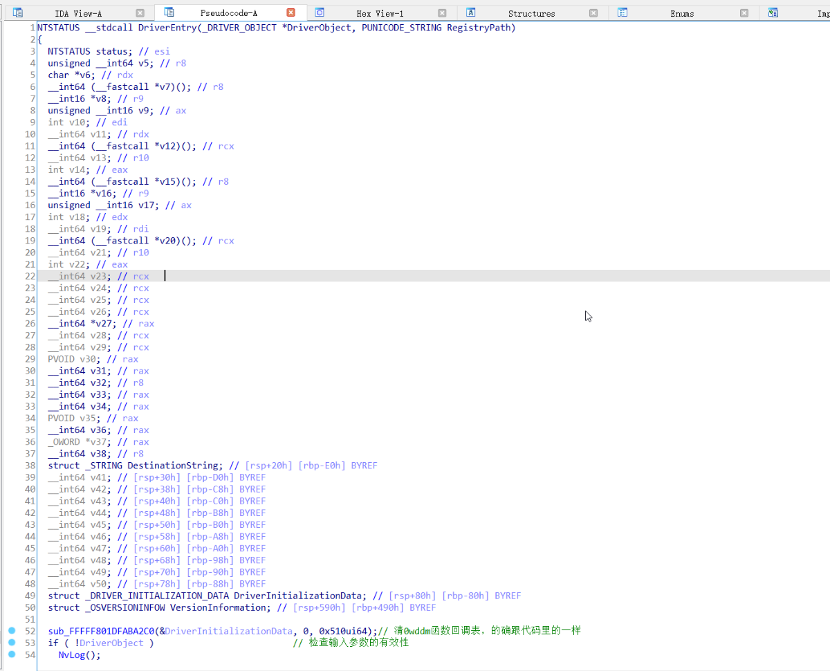

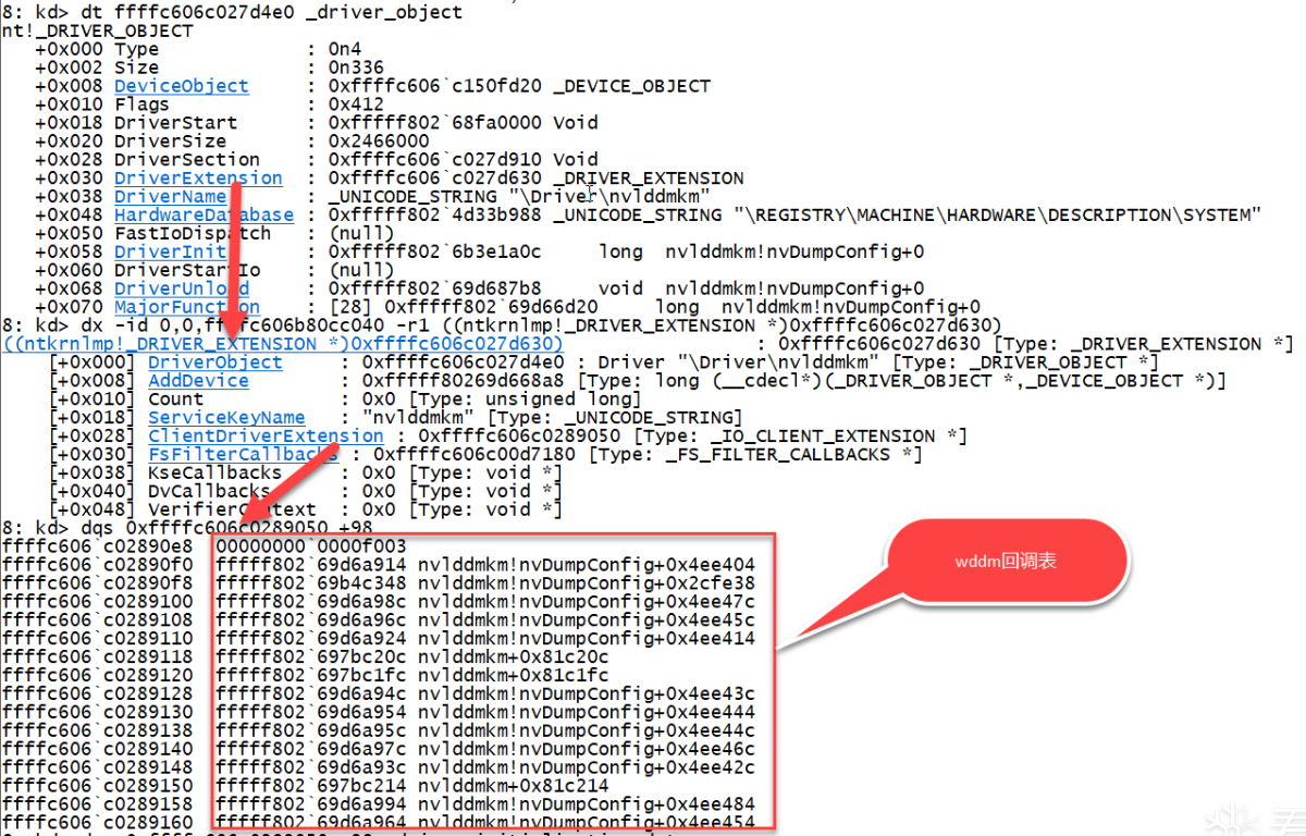

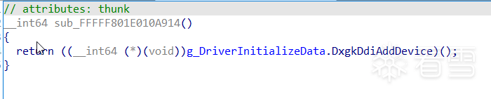

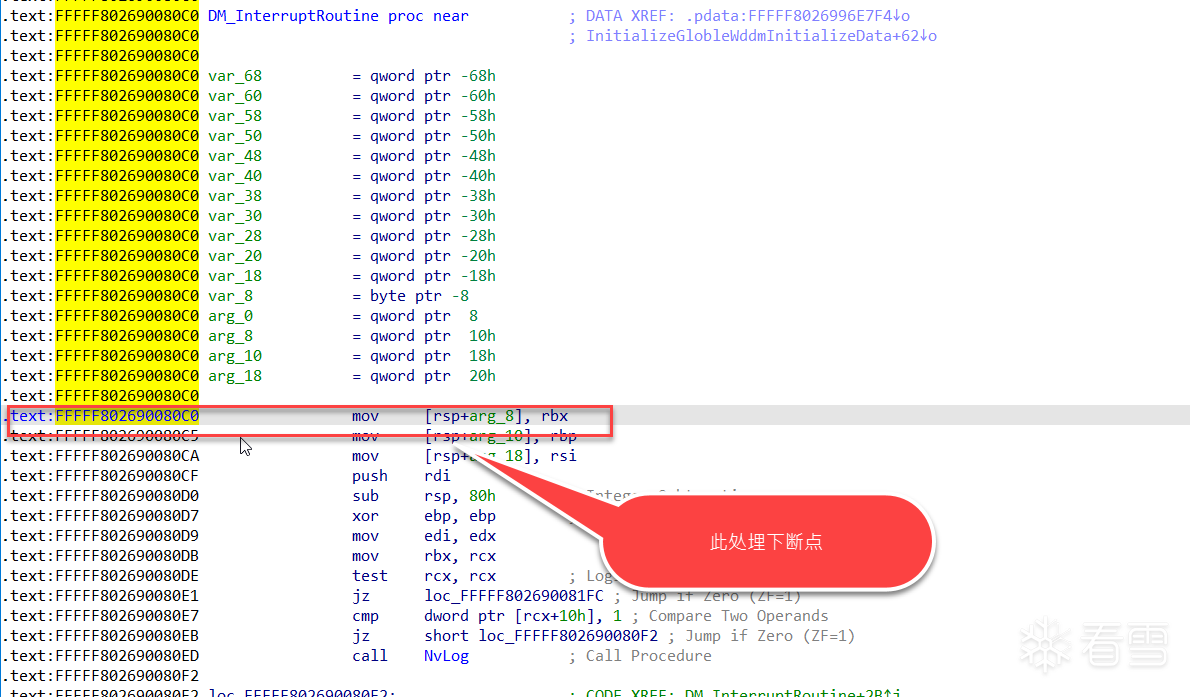

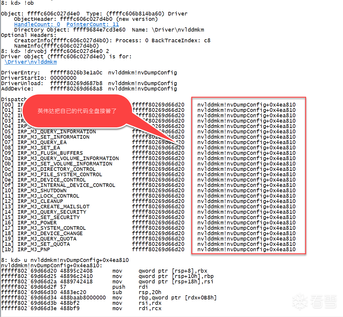

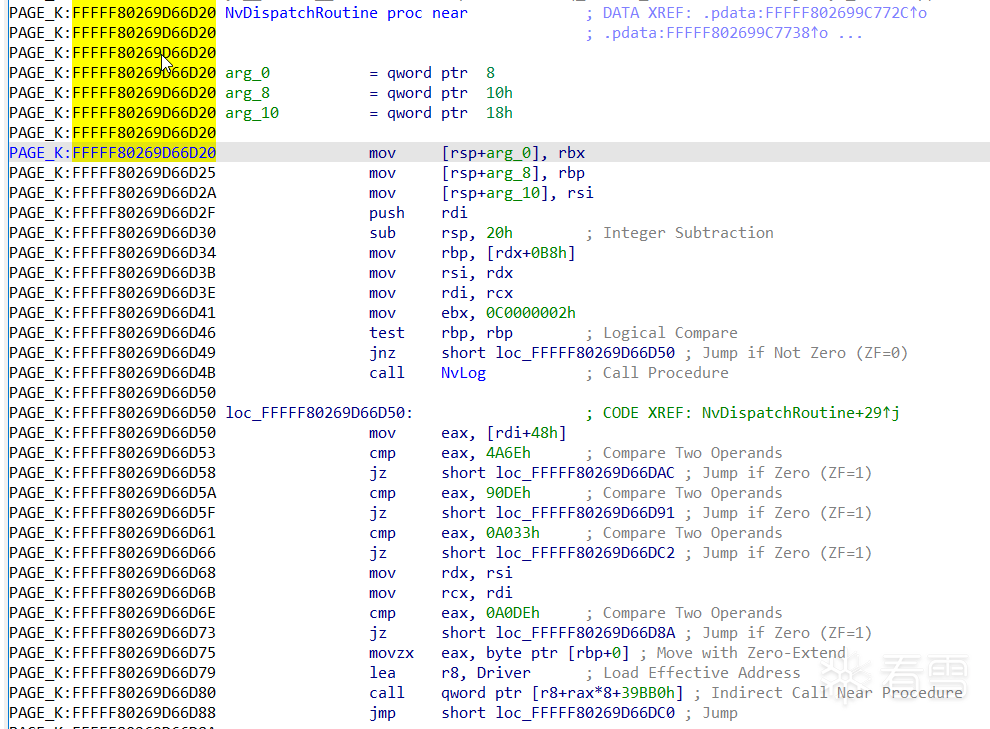

现在来看一下nvdia真实显卡驱动的二进制分析

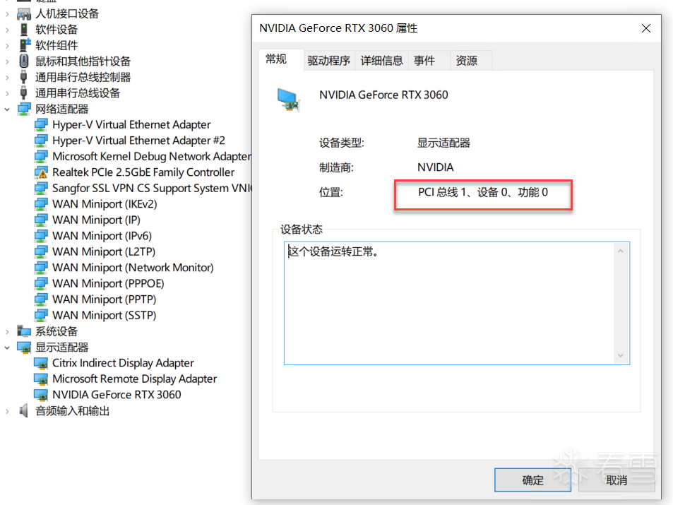

配置好调试环境,用windbg连上

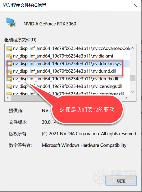

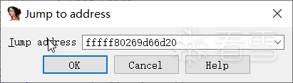

定位驱动
4: kd> lm

fffff80268fa0000 fffff8026b406000 nvlddmkm (deferred)

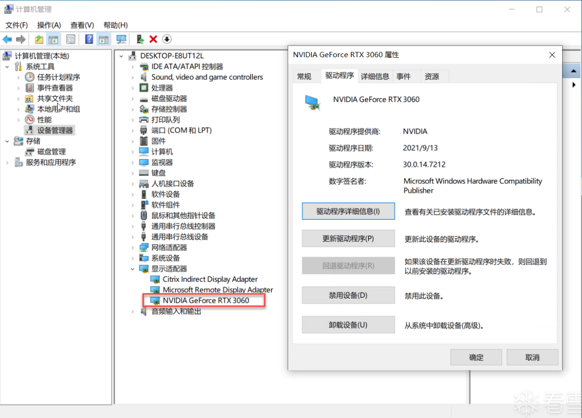

根据路径找到显卡驱动的位置,这个文件有足足36M,太庞大了,看来英伟达为了做好驱动也是下足了工夫
载入IDA Pro开始分析
以上分析可知这代码保真,没问题。
这代码的版权部分写着2022年,还是新鲜出炉的。真是个巨大的宝库。
现在知道了代码的套路,我们用windbg给显卡的中断设一个断点,启动渲染看一下效果
看一下英伟达显卡的PCIe配置空间
1.先确定总线地址(总线号.设备号.功能号)
windbg执行如下命令
英伟达真是强,把微软干的事,他自己干了一遍。
1.代码是真实无误的
2.英伟达对驱动有着很高的追求(代码里有很多微软的影子,很明显有微软帮忙)
3.代码对现有中国windows GPU驱动开发有着巨大的研究和学习价值,值得业内人士深挖
4.驱动代码是研究英伟达显卡最好的的资料
5.时机成熟可自行编译,调试
以上分析是粗略分析,只是为了抛砖引玉,希望有更多的人来研究这份代码。
里面还有海量的信息供大家挖掘。相信可以找到很多有趣的信息。
Image name: nvlddmkm.sys
