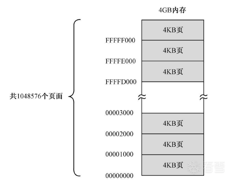

​ 页式内存管理按照页的大小来将内存空间分成大小相同的页,页面的标准大小为4KB,也就是4096 字节,用十六进制数表示就是 0x1000。
​ 因此,第1 个页的物理地址是0x00000000,第2 个页的物理地 址是0x00001000,第3 个页的物理地址是0x00002000,……,最后一个 页 的 物 理 地 址 是 0xFFFFF000 。 这 样 , 可 以 将 4GB 内 存 划 分 为 1048576(0x100000)个页。

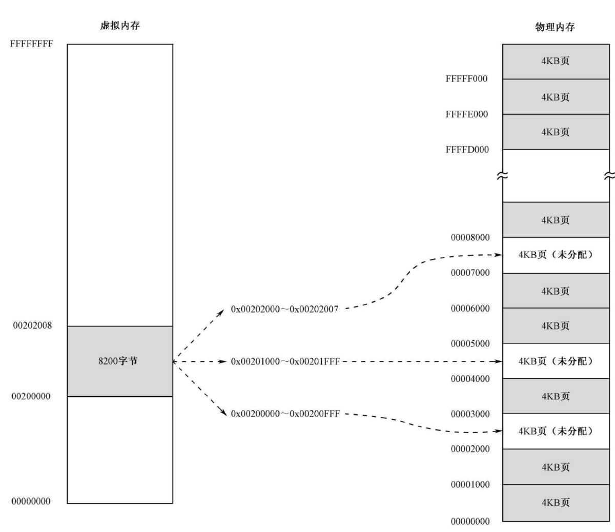

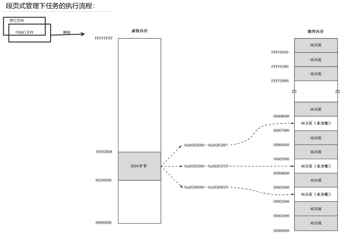

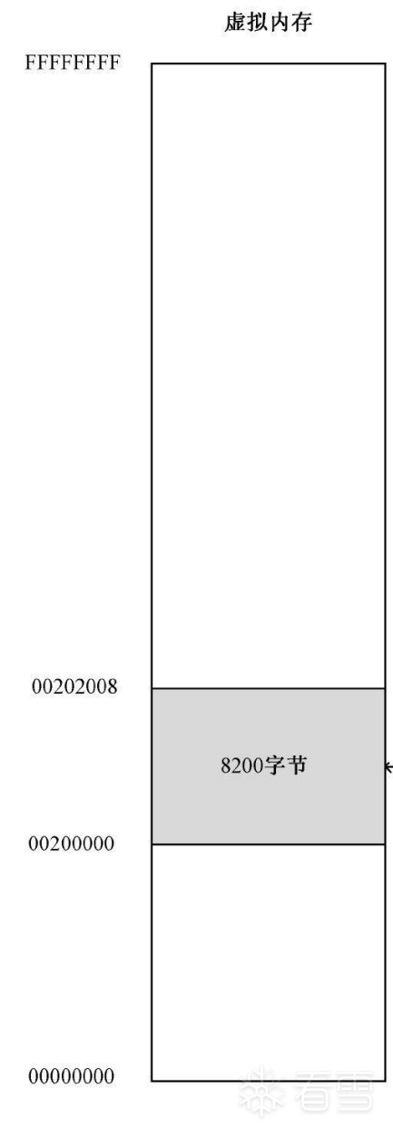

​ 假设在某个任务里操作系统给该任务的某个段分配了一段虚拟内存空间,基地址为0x00200000,长度为8200 字节:
​ 页的最小尺寸是4KB,也就是4096 字节。因此,8200 字节的段, 需要占用3 个页面,所以操作系统就将其映射到三个空闲的物理内存地址页面:
这里的任务以段的方式映射到虚拟内存中采用的是段式管理,然后将段按照页分割再映射到内存页上采用的是页式管理,两个合成段页式管理。

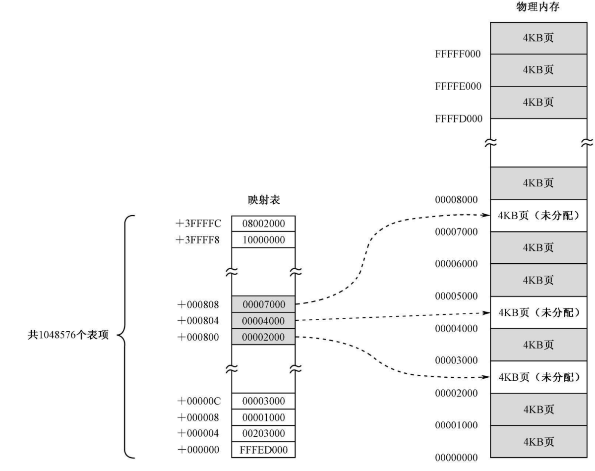

​ 为了根据线性地址 找到页的物理地址,操作系统必须维护一张表,把线性地址转换成物理地址。
​ 因为页的标准尺寸是4KB,所以将线性地址的低12用来作为页的偏移地址,将高20位用来作为在映射表中的索引,假设映射表如下:
​ 然后这个时候我们执行指令:
​ 这条指令首先会通过段部件将其转换为线性地址:
​ 然后通过页部件转化为物理地址:
​ 最后对0x00007002物理地址取四字节内容赋值给edx。
​ (注:映射表是操作系统自己来处理,自己来控制映射表中的内容,无需程序员操心)。

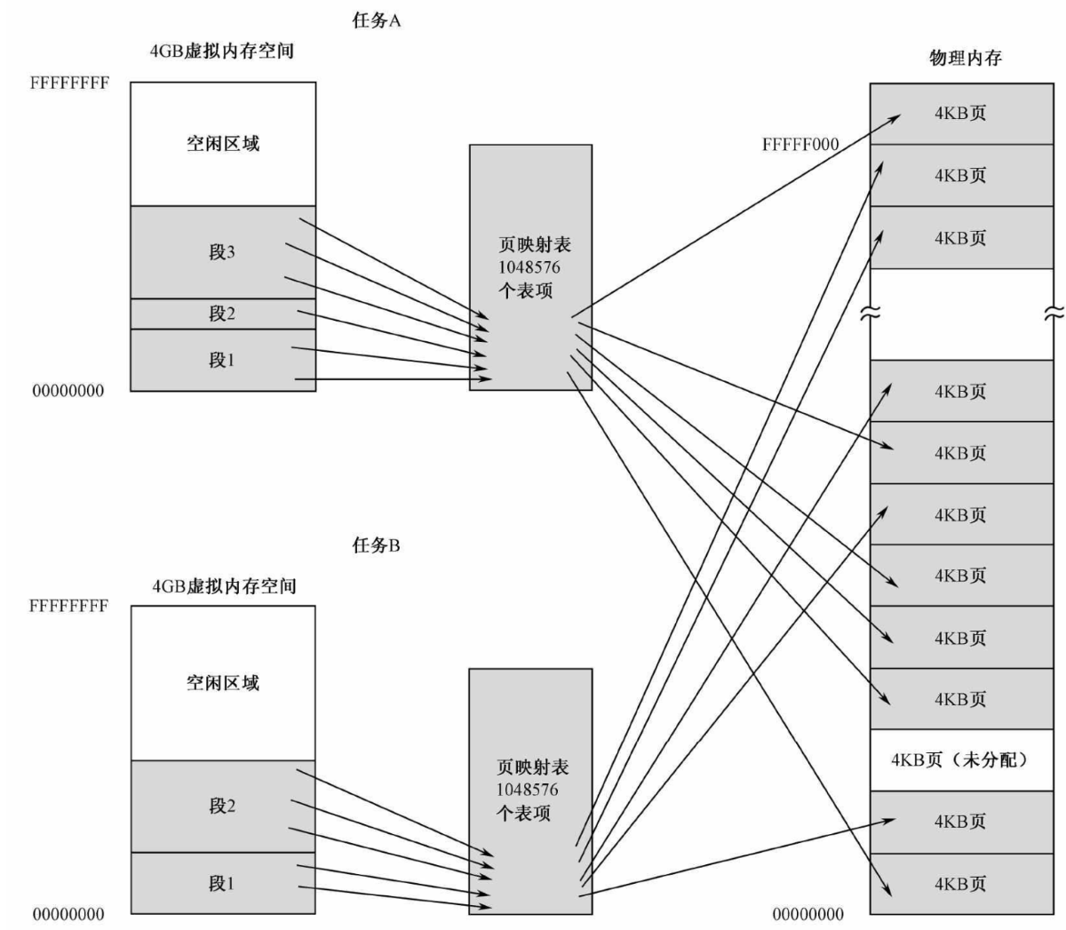

​ 每个任务都有一个自己的映射表,所以不需要考虑有多对一产生冲突的情况:

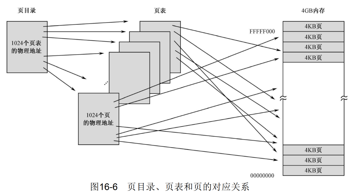

​ 80386CPU采用了一个4KB大小的页表来存放1024个页的地址和信息合成的结构体叫做页表项,每个页表项有4个字节,用来存放页的物理内存和属性,一个4KB大小的页表正好和页的大小相等,所以可以很好的保存到页里,由于一个任务最多对应0xFFFFF个页,所以最多可以有1024个页表。
​ 然后采用了一个4KB大小的页目录表来存放1024个页表的地址和属性结合成的结构体叫做页目录项,每个页目录项的大小又是4字节,所以一个页目录表也有1024*4 = 4KB字节,也正好对应了一个标准页的大小。
​ (其实就是数组的概念)
​ 页表和页目录表的最大大小为4KB+4KB*1024 = 4KB+4MB,虽然看起来比页映射表大,但是页表和页目录表也是用页来管理和正常的页一样,也会被回收和重新分配。
​ 至于页目录和页表的内容是如何添加的,这就是操作系统来处理的了。

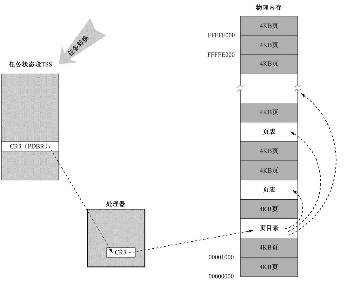

​ 这样的分页结构体体系是每个任务都有的,所以每个任务都有自己的页表和页目录表,其中在CPU内部有一个CR3寄存器,来专门存放页目录表的基地址。
​ 而每个任务都有自己的TSS段,TSS段中就有CR3字段,所以就可以通过任务的tss得到CR3再通过CR3来得到页表和页目录表再得到物理内存。
​ 当任务切换时,处理器切换到新任务开 始执行,而CR3 寄存器的内容也被更新,以指向新任务的页目录位置。 相应地,页目录又指向一个个的页表,这就使得每个任务都只在自己的地址空间内运行。

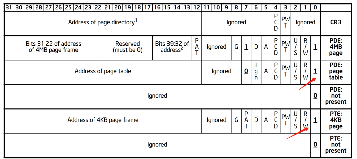

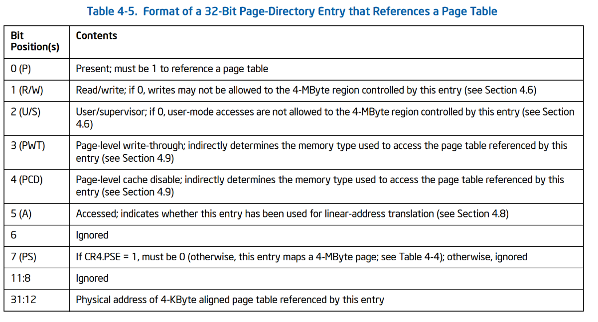

​ 页目录项(Page Directory Entry,PDE)包含页表的地址和属性。
​ 页表中存放的内容叫做页表项(Page Table Entry PTE)包含页的地址和属性。
​ 在intel中的PDE和PTE结构:
​ 从这里可以看出来通过页表项和页目录

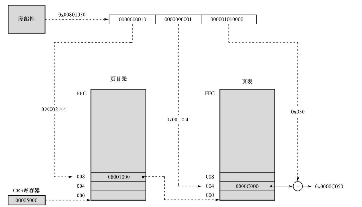

​ 假如某个任务加载后,操作系统根据它的实际情况,在其4GB 虚拟 地址空间里创建了一个段,段的起始地址为0x00800000,段界限值为 0x5000,当该任务执行时,段寄存器DS 指向该段,并且执行了下面一条指令:
​ 通过段部件得到线性地址为: 0x00801050
​ (段式管理这里就不继续详述了,如果没有页式管理这个地址就是物理地址了。)
​ 页部件处理流程:

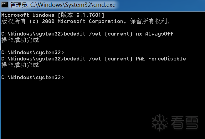

​ Windows采用了很多中的分页机制,如果想要查看经典的80386分页类似模式需要在32位系统下进行以下设置:
​ (注: 重启后才生效)

因为有1048576 个页,所以转换表也有1048576项。这是个一维表格,每个表项占4 字节,存储的内容为页的物理地址。
mov edx,[0x2002]
mov edx,[0x2002]
;访问内存 ds:0x2002的值然后赋值给edx
;这里的ds前面给出了基地址0x00200000
;所以就是访问虚拟地址为 0x00200000:0x2002的值
;也就是虚拟地址为:0x00202002的值
;        0x00202002可分为:0x00202 002
;        其中高20位内容为0x00202,低12位内容为0x002
;        将高20位的值0x00202 * 4 = 0x00808得到映射表中的索引
;        然后通过映射表得到页物理地址的起始地址0x00007000
;        然后再通过偏移0x002,得到物理地址:0x00007002
