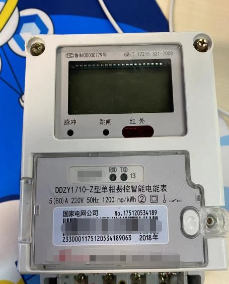

实物图:
    从电表的详细参数可以得知主要支持的通讯方式为脉冲通讯和载波通讯,该款电表支持使用载波RS485协议建立通讯连接,RS485是串口的一种,常见的还有RS232RS422都属于串口,485是半双工通讯,传输速率在10Mbps左右,发送数据的时候,控制CTRL为高电平,数据通过TXD发送出去(这个在电表图中右下角的位置),要接收数据的时候,控制CTRL为低电平,数据通过RXD(这个在电表图中右下角第二的位置)接收回来实现收发,简单说就是把TTL的“0-3.3V/5V之间摆动”的信号,转换为“5V压差颠倒反转的AB线信号”。
    最左侧的编号从5开始到12分别代表了对外的接口,每个接口都各自对应在PCB上。
序号
功能
5-6
跳闸控制
7-8
脉冲正负
