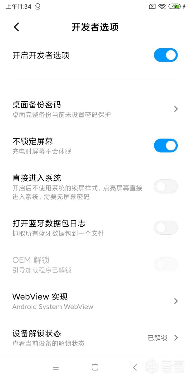

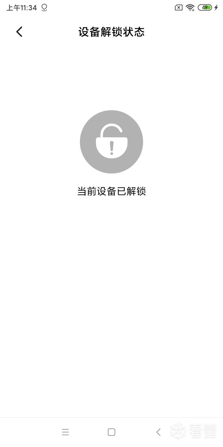

在MIUI官网申请解锁(传送门),按说明操作即可
完成解锁后,在开发者选项查看设备解锁状态,显示设备已解锁

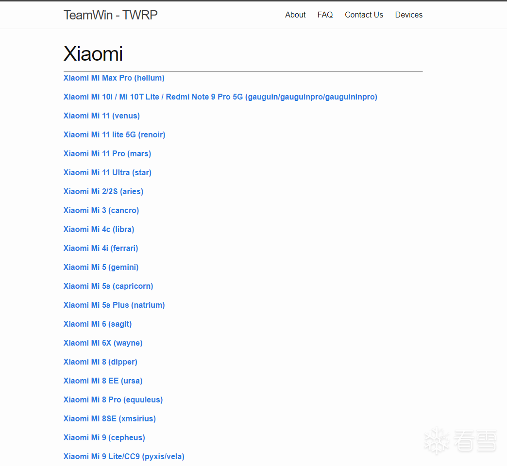

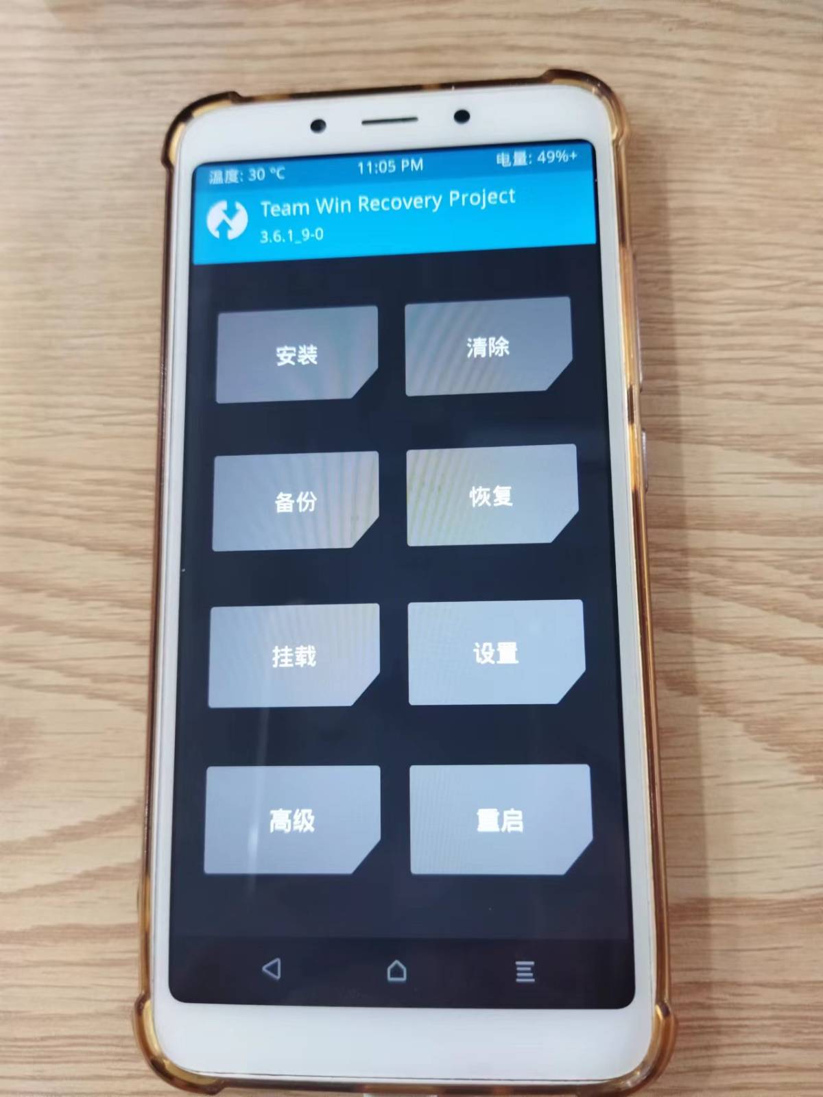

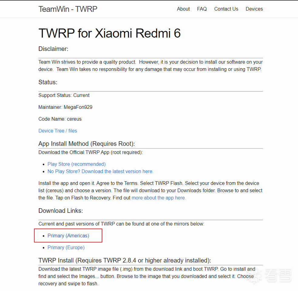

2. 刷入Twrp
完成BL解锁后,下载需要root设备的twrp(传送门),小米系统适配的应该是最多的。
红米6我下载的这个对应的版本。

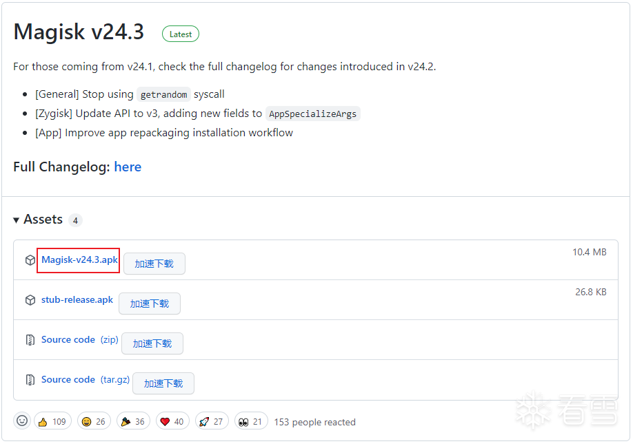

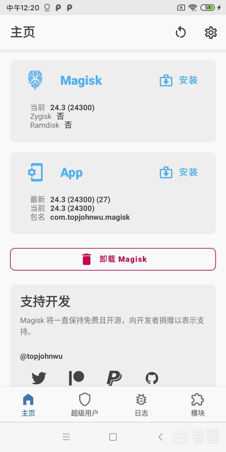

下载Magisk,下载最新版即可(传送门

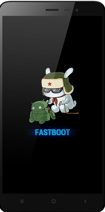

下载完成后,把Magisk apk文件改成zip格式,放到手机存储根目录下,然后关闭手机,同时长按开机键和音量减键,进入fastboot。

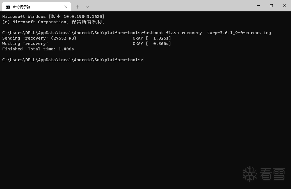

把下载的twrp文件放到fastboot工具目录下,我使用的是Android SDK platform-tools里面的fastboot工具。然后用数据线连接电脑,在当前目录命令行执行如下命令:
fastboot flash recovery  twrp-3.6.1_9-0-cereus.img

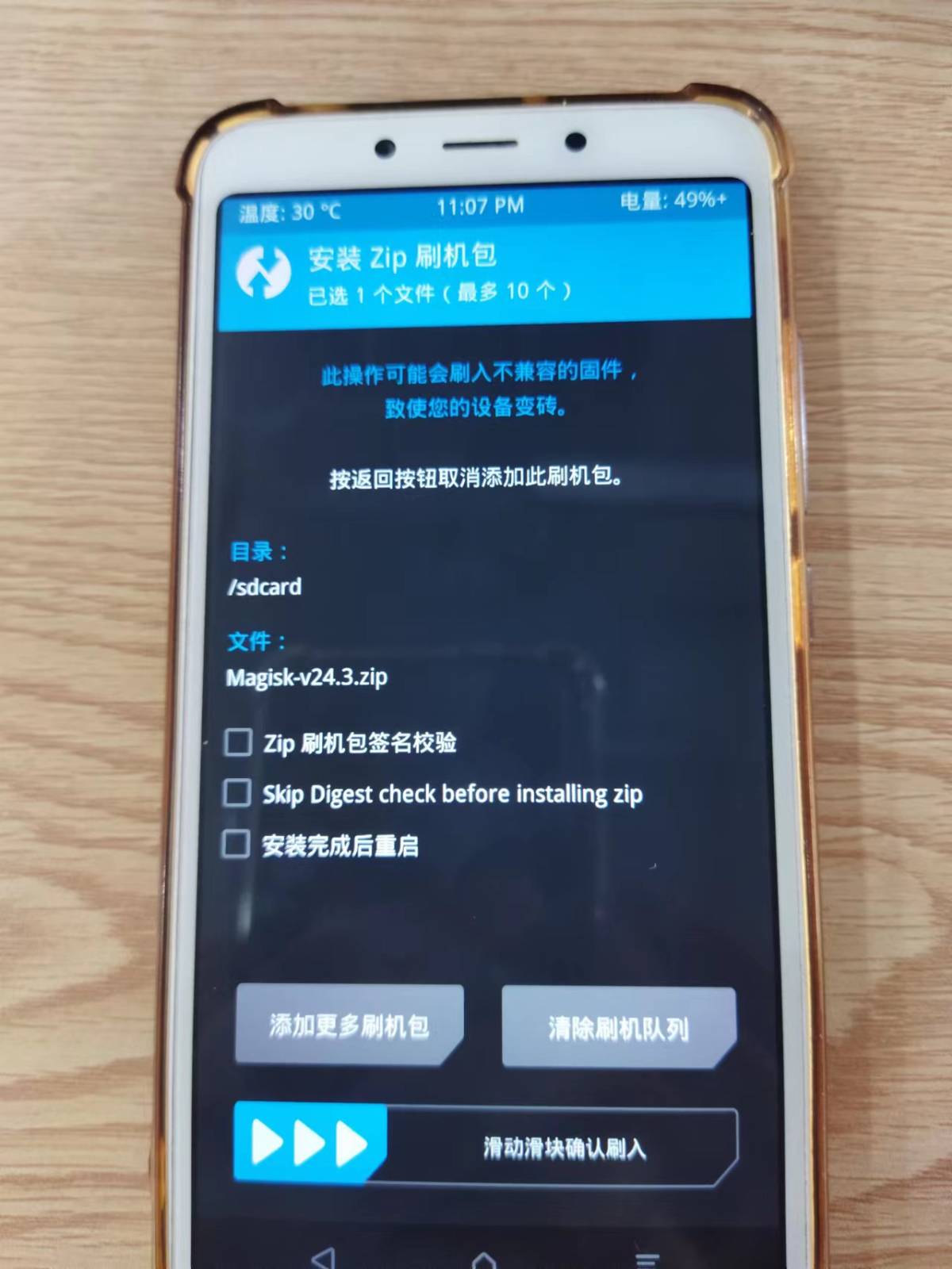

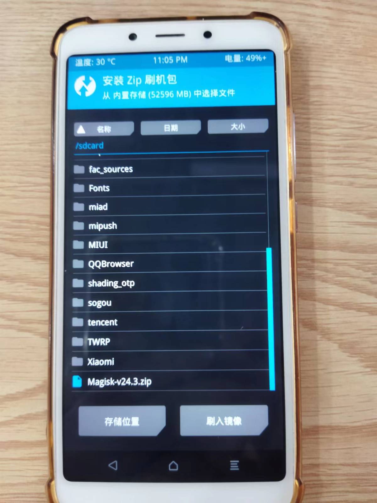

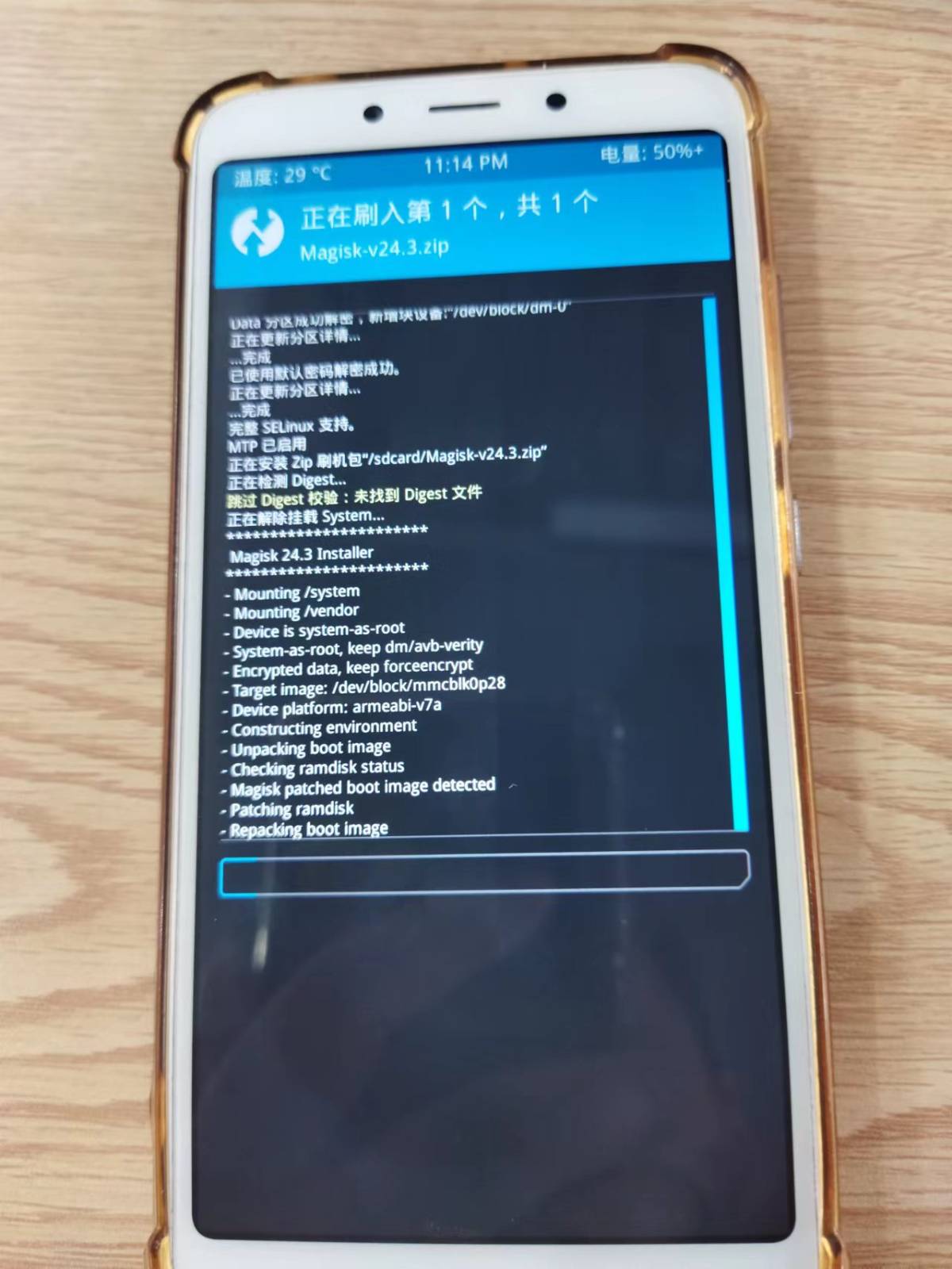

3. 安装Magisk
文件传输完成后,关机后长按音量加键进入twrp recovery,安装Magisk。
安装完成后重启手机

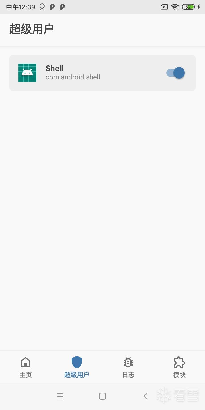

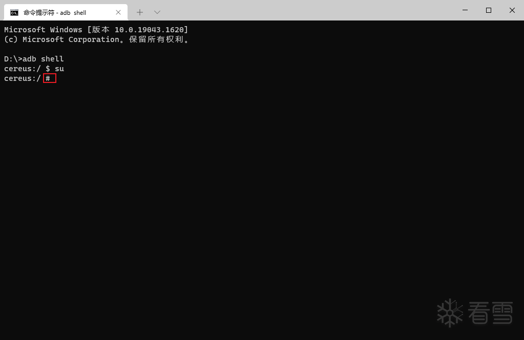

4. Root授权
打开Magisk

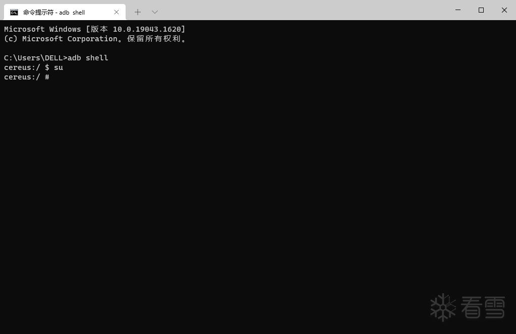

在命令行执行如下命令:
adb shell
su

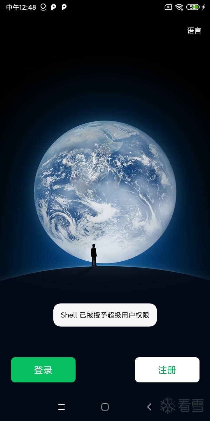

在手机端Magisk同意授权Shell root权限
至此,root权限获取成功
