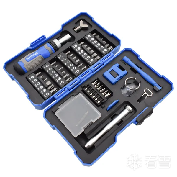

47件套装,适配类型多,可拆多种类型的设备。
万用表用来主要用来分析电路结构,识别调试接口。

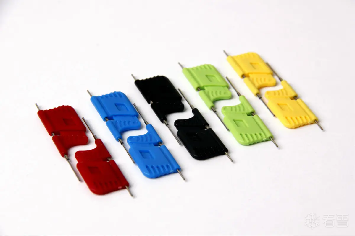

使用测试夹直接夹在芯片上进行测试,如提取固件、动态调试、监听通信内容。

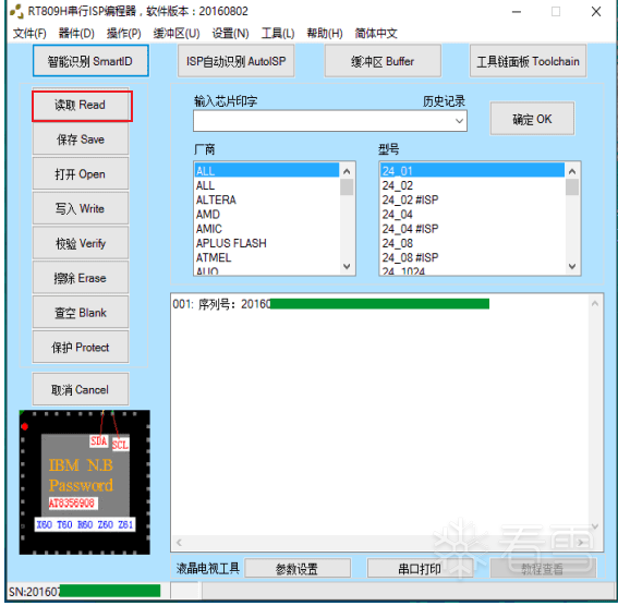

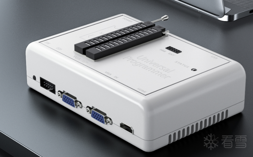

爱修 RT809H 是维修界应用最广的一款编程器。支持读取众多型号的 SPI/NOR/NAND/EMMC Flash,用于提取和烧录固件。

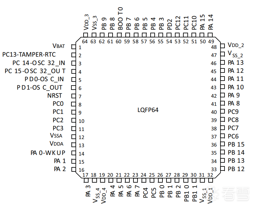

以意法半导体(ST)公司出品的一款芯片为例,做拆解介绍,为什么需要对此芯片进行拆解,因为剖片处理后需要更换新的芯片做测试,会把剖片后的程序进行提取,在新的芯片上进行烧录,测试判断是否抛片成功,型号为STM32F103RC,通过搜索引擎就可以找到网上公开的芯片手册。拆解方法分为两种,一种是直接使用焊络铁进行锡的去除,另一种就是使用热风枪,常规的都是使用热风枪,对着芯片周围进行加热,大概来回加热两分钟,等锡融掉后使用镊子夹起芯片,注意,热风枪针对普通板时,温度不宜过高,过高会导致芯片底盘脱落或者导致元器件损坏,300多度左右差不多,针对比较厚的板子,散热较快的,那么就可以调到400多度。
通过查看芯片手册,就会发现这块板子上的flash是集成在MCU中,另外要说明的是固件存放的位置一般分为两种,一种是集成在MCU中,另外一种是单独放在一块芯片上。
这块芯片的flash就是存在MCU中,如下图所示

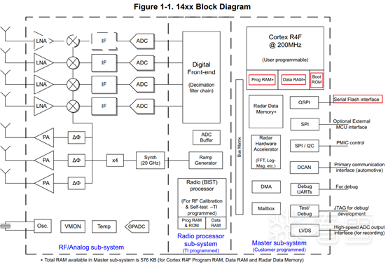

之前有提到flash存放的位置有两种,编程器就是针对单独存放固件的芯片
某一款存在外设flash的架构图
可以看到内部并没有flash部分,只有内存、内存数据、和一个boot启动程序。下面使用了连接外部 Flash的QSPI协议。
1、将被烧写的芯片按照正确的方向插入烧写卡座(芯片缺口对卡座的扳手)。
2、将配套的电缆分别插入计算机的串口与编程器的通信口。
3、打开编程器的电源(电源为12V),此时中间的电源发光管指示灯亮,表示电源正常。
4、运行编程器软件,这时程序会自动监测通信端口和芯片的类型,直接读取bin文件

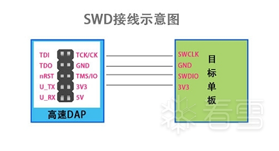

观察PCB板可以看到存在留出的接口。
结合芯片手册可用万用表测出各个孔的作用。
检测后得出,分别是电源、接地、输入输出口、时钟,最后则是reset复位引脚

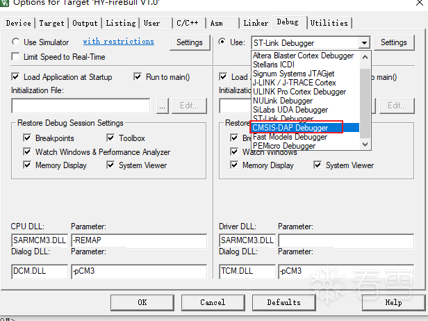

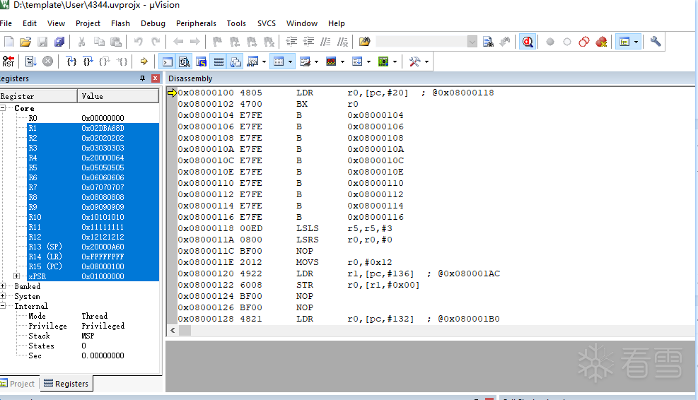

与CMSIS-DAP对应引脚相连接配合keil5进行动态调试

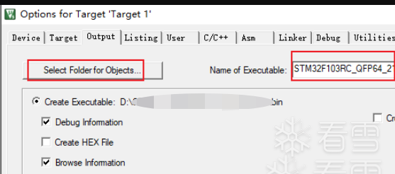

打开keil5 IDE 新建一个工程,选择对应的芯片型号,选择目标选项
选择output,在选择需要调试的目录和文件名(后缀也得加上)
选择debug调试→CMSIS-DAP Debugger
最后ctrl+F5运行

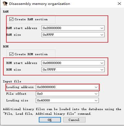

通过搜索STM32F103RC芯片手册,找到程序RAM区域和ROM区域地址,配合IDA静态分析工具分析。
芯片手册上的基址及大小

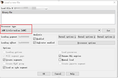

打开IDA处理器选择ARM小端
填充加载基址及大小

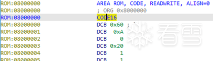

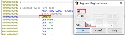

因为是使用的是ARM7 Cortex-M3处理器架构,那么指令集就存在32位ARM指令集和16位Thumb指令集。
需要在IDA中ROM开始的位置,快捷键alt+G更改设置,CODE32更改为CODE16,设置T值为0x1
更改前
更改后

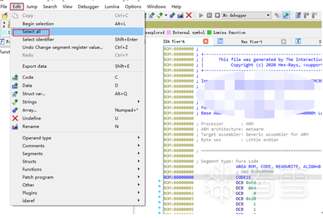

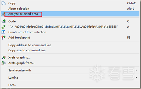

选择Edit→select all
选中之后右键点击分析选择区域
IDA成功解析出所有函数

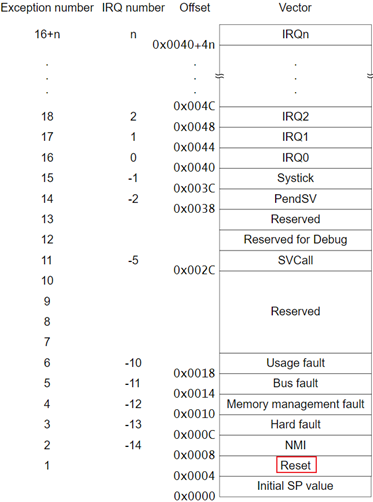

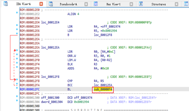

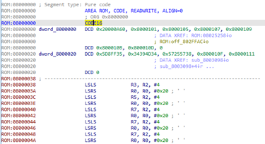

只要是基于STM32系列的芯片,就会存在中断向量表,在中断向量表中,Reset可以定位程序是从哪里开始执行的,代码从偏移为4的位置开始查看汇编。
一开始IDA只识别为数据
把未识别的这一块数据按U键变成二进制,在地址为0x8000004的位置按一下Q就显示出一个地址,双击跳转过去
通过一系列的B、BX,BL汇编指令跳转最终找到Reset函数入口位置

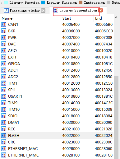

SVD 文件通常与设备参考手册中芯片供应商提供的信息相匹配。SVD相当于把传统的芯片手册(DATA SHEET)给“数字化”了, 手册是给人看的,而SVD采用XML文档结构化的方式,是给机器、开发环境、MDK/IAR等软件“看”的,SVD文件中定义了某个芯片的非常详细的信息,包含了哪些片内外设,每一个外设的硬件寄存器,每一个寄存器中每一个数据位的值,以及详细的说明信息。
简而言之,SVD文件在IDA中加载之后可以识别特殊寄存器,是定位关键代码位置方法之一。

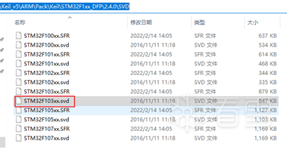

SVD文件加载流程
Keil5 IDE自带CMSIS文件,就可以直接搜索到具体想要的型号,这里在默认安装路径下找到相应的位置

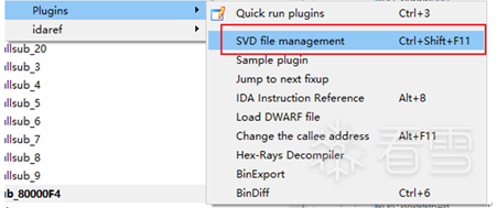

选择IDA插件→SVD文件管理或者使用快捷键也可以
选择完成之后就可以识别特殊寄存器了
快捷键shift+F7调出窗口查看所有识别出来的特殊寄存器
