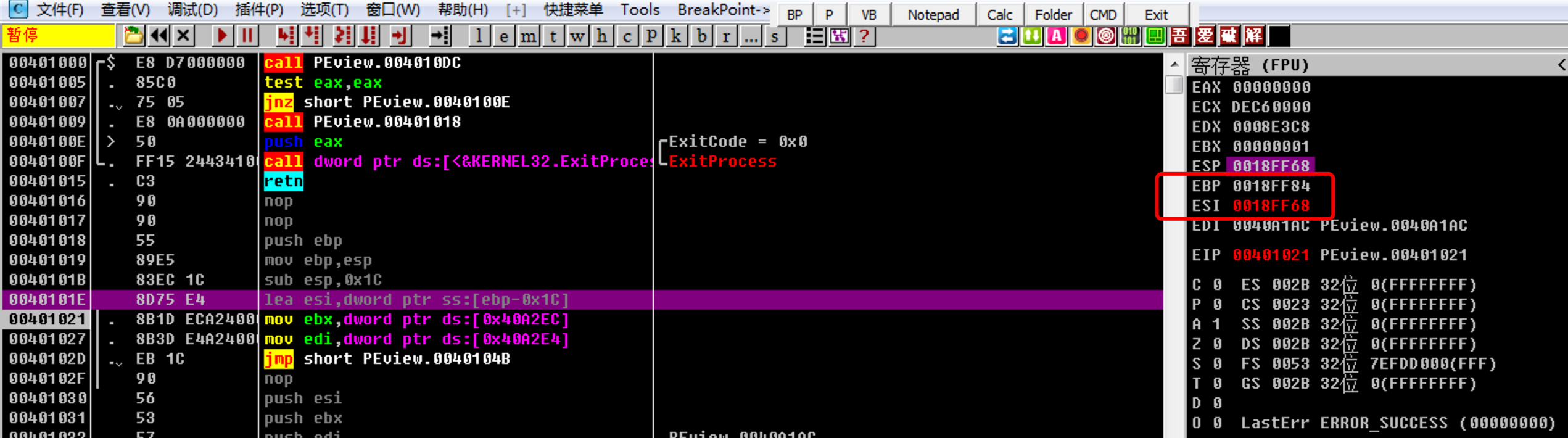

EIP = 0x0040101E,读取Opcode 8D

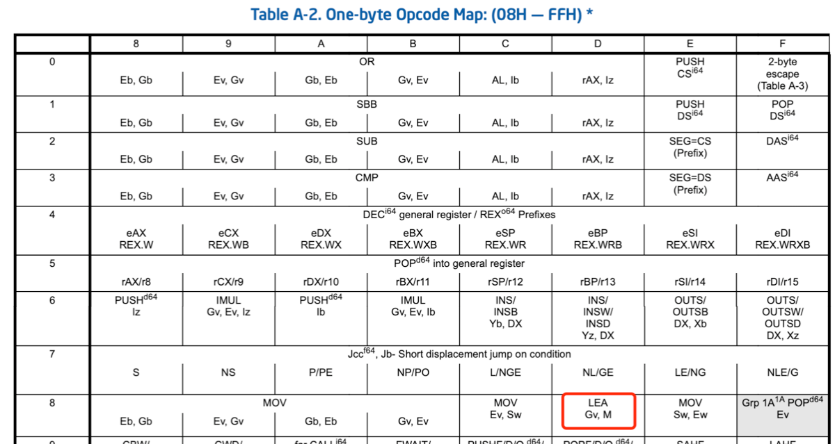

对应指令为
LEA    Gv,M
Gv描述的是32位寄存器,M的描述:

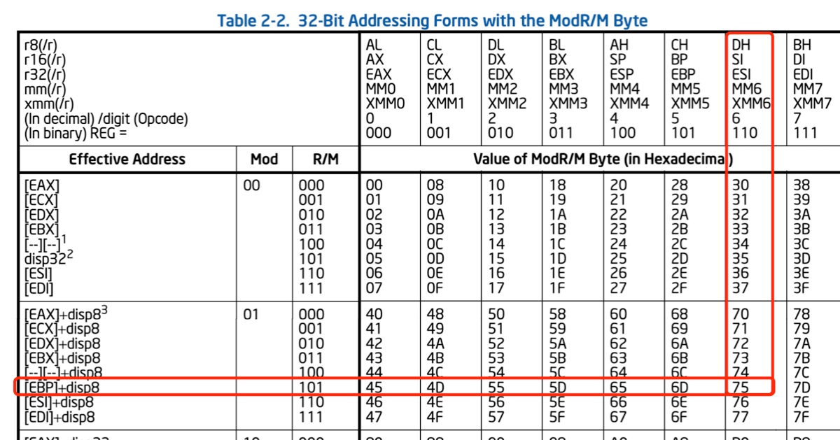

更进一步的操作数描述需要结合ModR/M,CPU在读取操作码8D需要往后读取1byte内容,读取后的ModR/M = 75 = 01 110 101
读取出来的Gv = ESI,因此指令解析为:LEA ESI,M
OD解析当前指令的指令码为:8D 75 E4。第二个操作数由M描述,并且对第二个操作数的描述需要借助往后的1字节内容(E4)但具体应该是什么呢?

8d代表lea
75代表esi,[ebp+disp8]
e4代表disp8

首先感谢回答,我也尝试照着ModR/M的查询结果进行第二个操作数的解读,但结果是错误的。对于第二个操作数,我的解读思路:读取指令执行的EBP的值再加上往后读取处的1字节内容(E4),但结果和我在OD看到的指令运行后ESI的值不一致。

请问能提供下计算公式吗?上边的图中有EBP的值。
