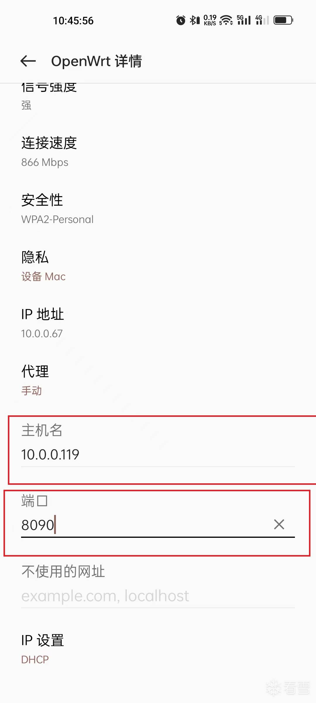

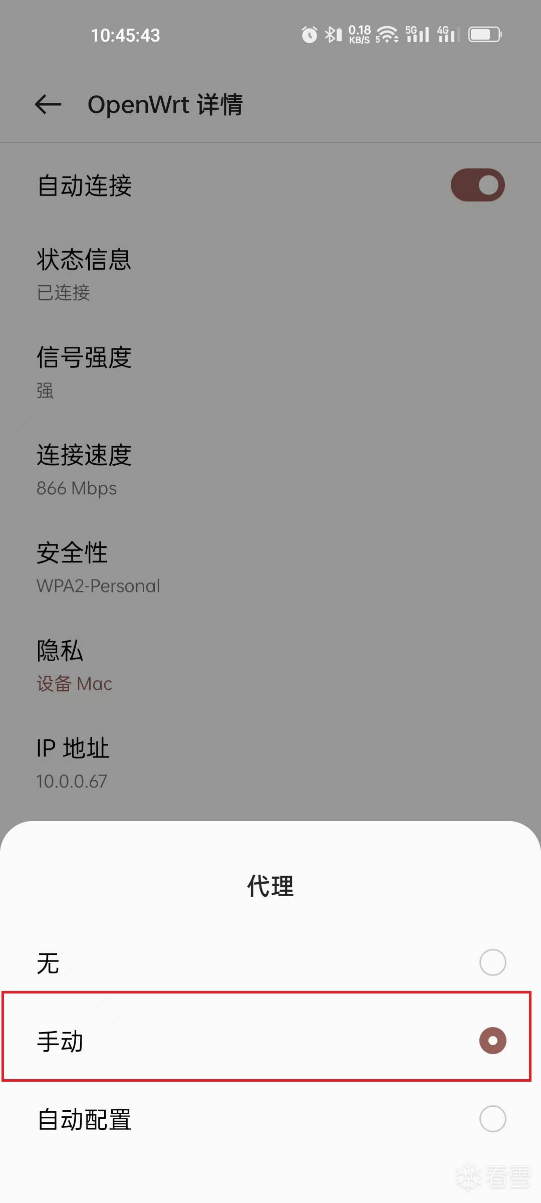

手机代理配置
  1. 打开手机 WiFi 配置,打开代理
  2. 设置代理为手动模式

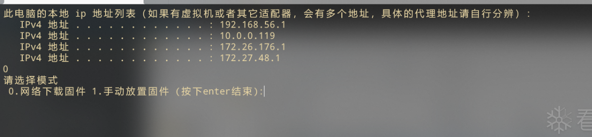

  3. 降级工具输出电脑 IP 信息,根据手机 IP 地址信息,我应该在手机代理的主机处填写 10.0.0.119
  4. 主机名填入电脑IP地址,端口一定要写 8090。这个页面中的 IP 地址 是手机 IP 地址,可以结合工具的输出信息确定电脑的 IP 地址,如果工具输出的没有类似 10.0.0.X (以截图为例)的地址,那么电脑和手机不在同一局域网内,请更换网络环境。如果降级工具的 IP 地址有 10.0.0.X ,那么这个地址就是电脑的 IP 地址,请在 主机名 中填入这个地址,至此代理配置结束。
  5. 降级完成后请将代理改成 无 否则 WiFi 无法上网。

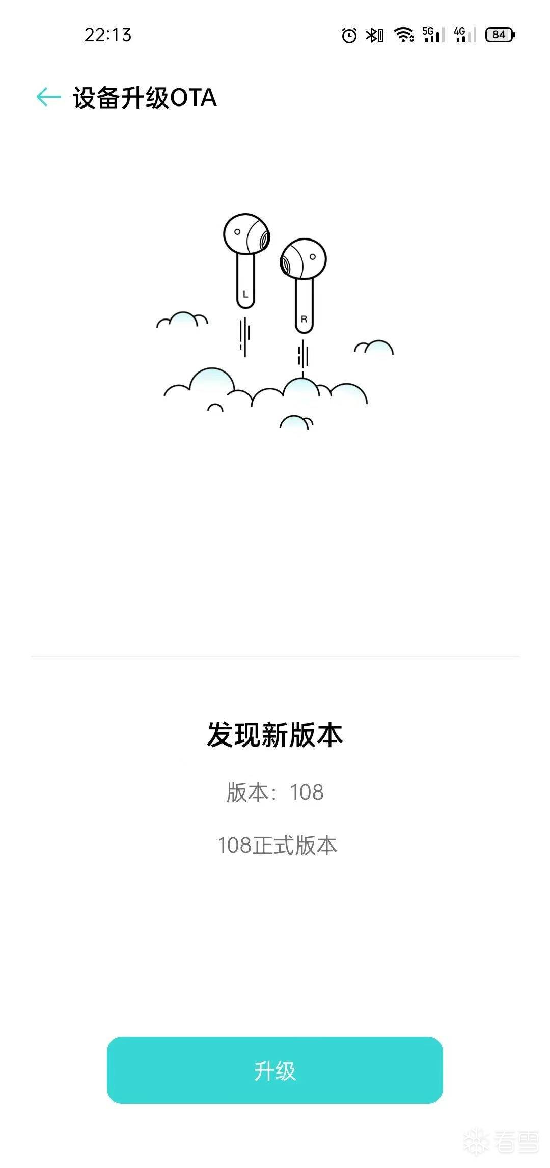

Q:多次降级时只有第一次成功,后面无论怎么操作,都会在进度2%之后马上开始安装
A:经过测试,多次刷机的情况下,会有很大概率遇到这个情况,猜测是欢律这个软件的影响。解决办法如下:
  1. 清除欢律的应用数据,卸载重装也可以。(多数情况下清除数据后,重新添加耳机就可以正常刷机了)
  2. 设置-蓝牙,取消耳机配对
  3. 重新打开欢律添加耳机,添加完成后关闭欢律
  4. 开启降级工具,选择想要刷写的版本
  5. 打开欢律,即可获取到更新提醒(主界面版本号随机,请进入详情查看具体版本号和版本信息,本地降级时无信息)。
  6. 如果情况依旧,请在开盖状态下长按配对键重置耳机后从第一步开始。

A:确保手机和电脑在同一局域网中,并且代理配置正确,新版工具开始运行时会显示本机 ip 地址,但是由于虚拟机或是 WSL 等原因,可能会有多个 ip 地址,需要大家自行分辨应该使用哪一个,简单的办法就是打开手机设置,在 WiFi 配置界面能看到当前连接的 WiFi 地址。例如 10.0.0.X 工具输出和手机地址的最后一位不同,前面的 10.0.0 都是相同的,借此可以判断需要使用的地址。代理端口是 8090.
