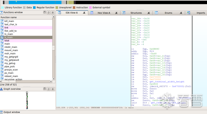

这里我们先调试./bin/ls命令,该路由器的shell是基于BusyBox的,可以看到ls指向busybox
然后用IDA打开ls。
这里直接打开的busybox,找到ls_main函数。

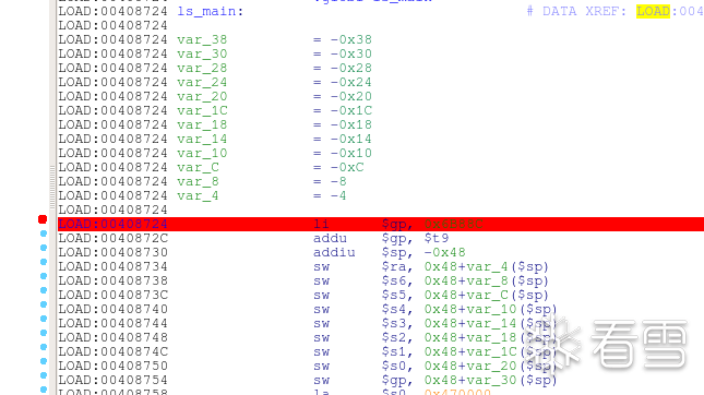

打个断点:
现在要用qemu将ls以调试模式启动:
然后进入IDA准备Debugger:
此时画面会在第一条指令处,按F9可以快速执行到断点;然后F8可以单步执行。
