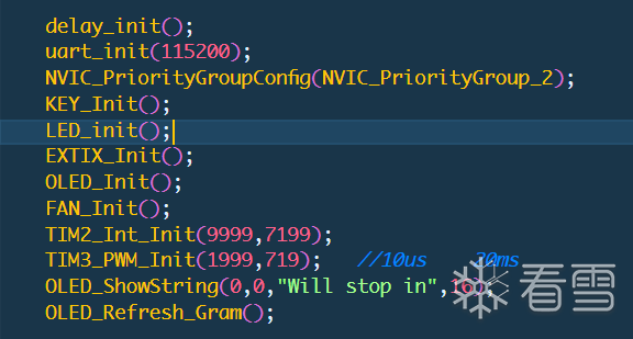

用的很久之前做的一个电风扇的课设来做实验
用到了外部中断,定时器中断,pwm。MCU是STM32F103ZET6

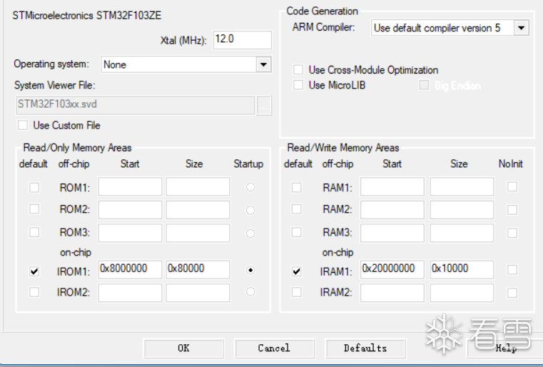

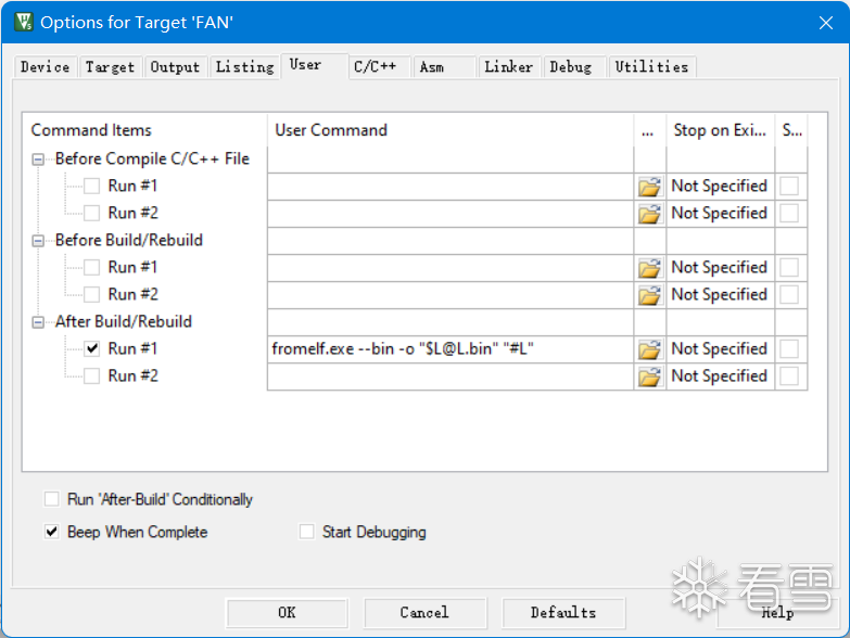

在keil的设置中可以看到固件的起始地址,默认情况下为0x8000000。另外,keil生成的是hex文件,hex文件是带有基地址信息的bin文件,如果我们要生成bin文件,需要进行如下设置:

几乎和源代码一摸一样,除了一些外设名用地址代替了。

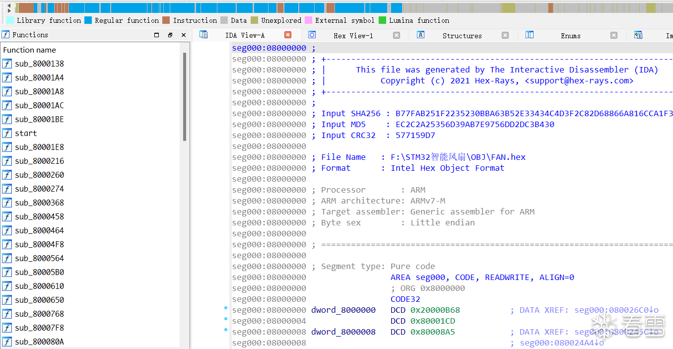

再看到hex文件

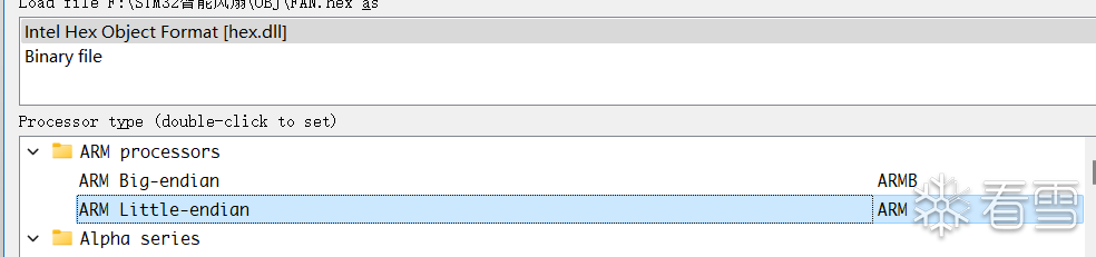

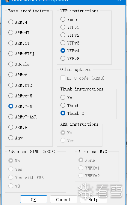

首先需要将架构修改为arm小端序,再修改一下架构版本,stm32f103zet6是cortex-m3内核的,armv7架构
修改完后加载hex文件

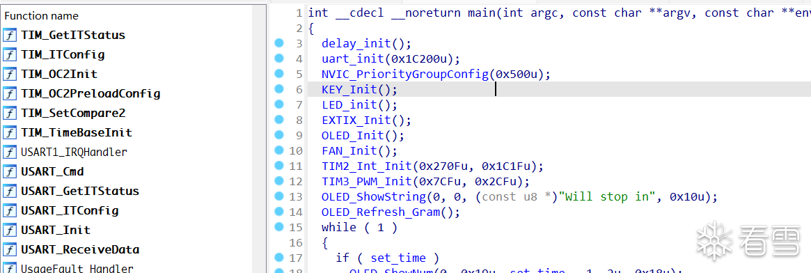

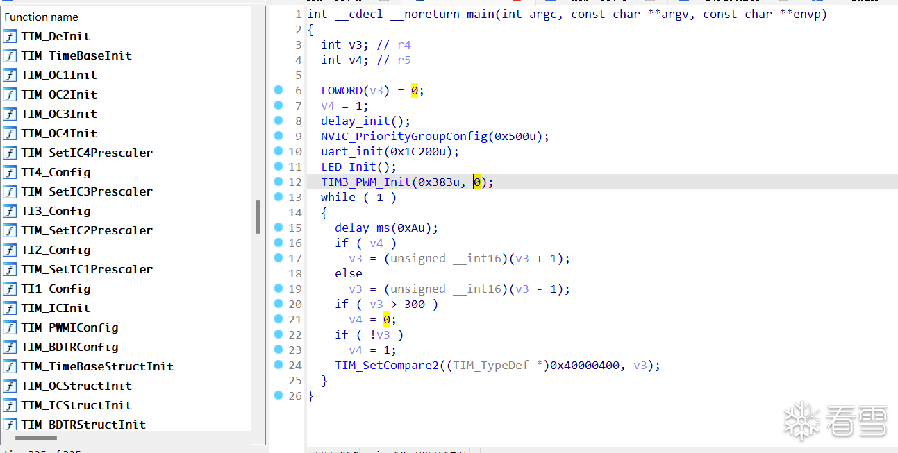

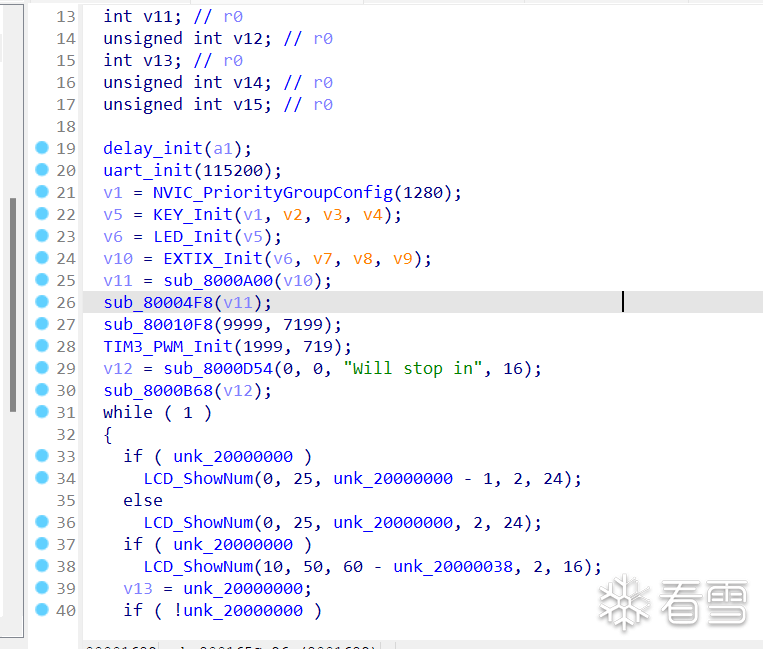

IDA会自动识别出基地址,能识别出不少函数了,但伪代码是真的难看
基本上是看不出个什么东西来。

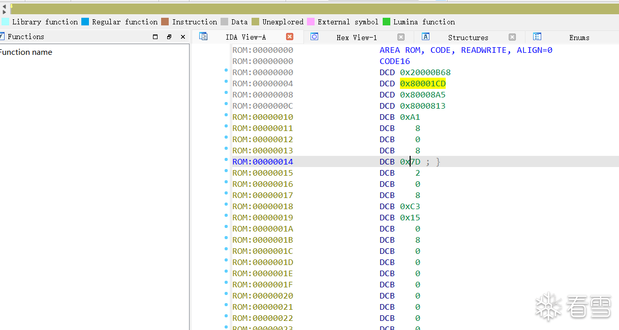

bin文件去除了地址信息的hex文件,需要手动设置基地址。
我们的分析将以bin文件为目标。

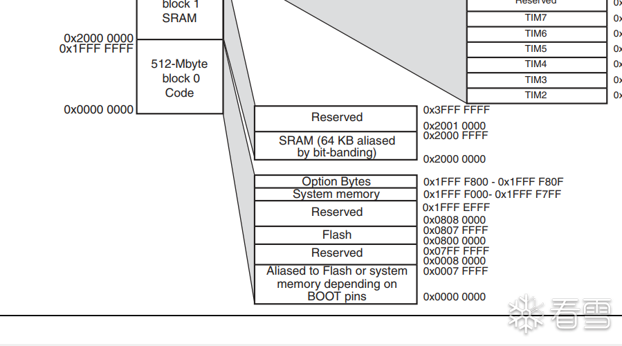

将基地址重设为0x8000000,这个地址怎么来的?可以看stm32f103zet6的datasheet
从0x8000000开始就是flash的空间

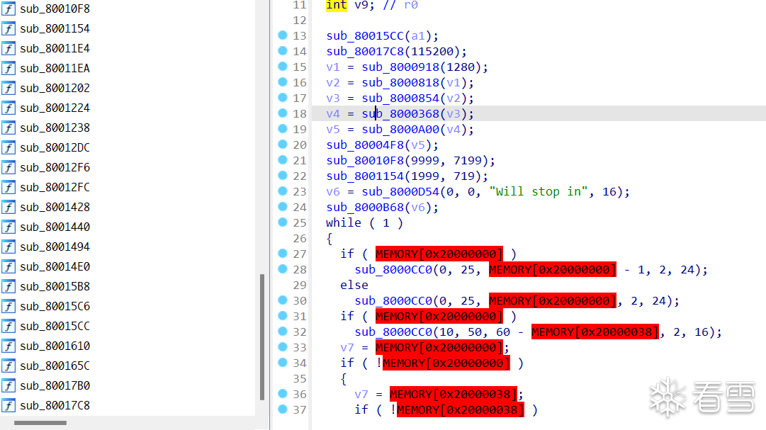

重新设置加载地址之后再将其按照代码解析就变成了hex文件的样子

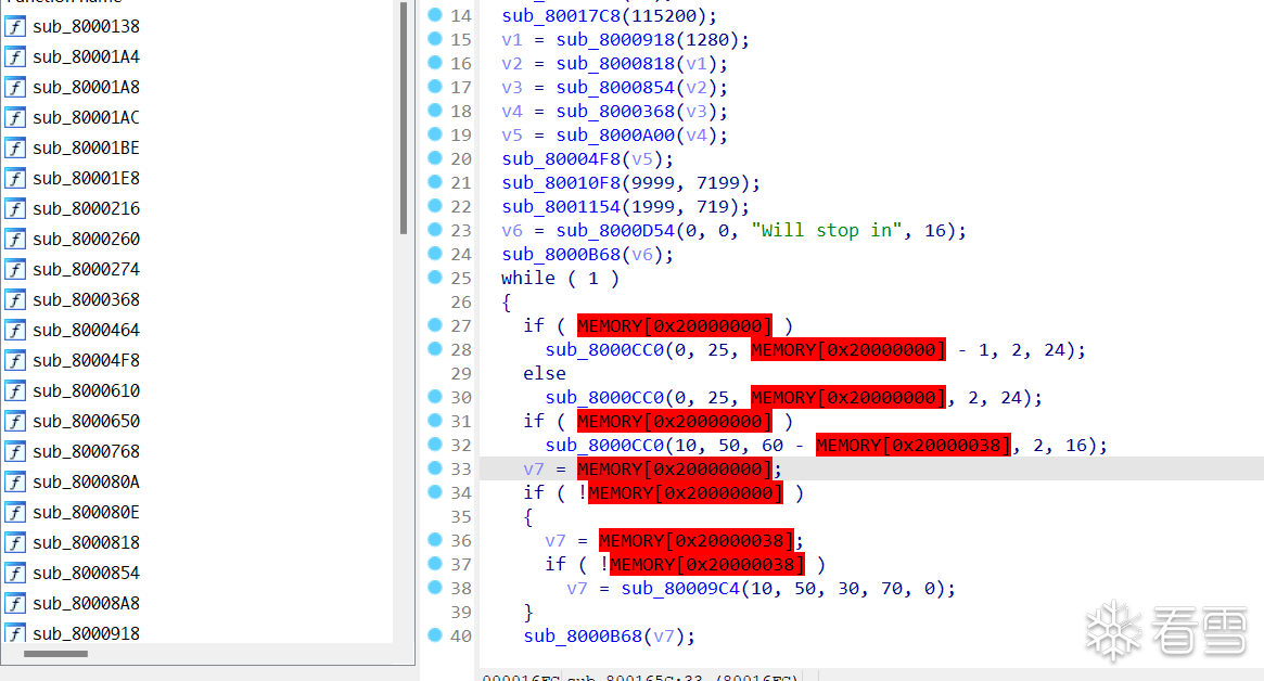

但此时存在很多标红的地址,这是因为这些地址在IDA中并没有设置,因此IDA将其解析为非法地址,标红了,我们现在要做的就是手动添加一些段。

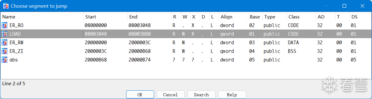

在axf文件中,IDA解析出了如下几个段

在datasheet中一样可以找到sram的起始地址,为0x20000000,结束地址为0x2000ffff,我们自己添加段不必像IDA自动分析的那样详细,一个sram的段即可。
也可以在IDA启动时设置好固件加载地址和sram的开始以及结束地址。
添加了sram段之后,红色的非法地址消失了,如下
下一步,我们需要恢复符号表,由于bin文件不存在调试信息,所以IDA生成的伪代码几乎没眼看,为了方便我们的逆向,我们需要恢复函数名以及导入一些结构体。在这里就需要用到axf文件。
在前面我们看到axf文件几乎和源代码是一样的效果,里面有丰富的调试信息,当然,我们不使用这个课设的axf文件来恢复bin,这样就太刻意了。
由于我这个课设使用的是库函数来开发的,所以就不能使用stm32cube生成的hal库来恢复。具体该怎么恢复?我们采用bindiff来恢复符号表。

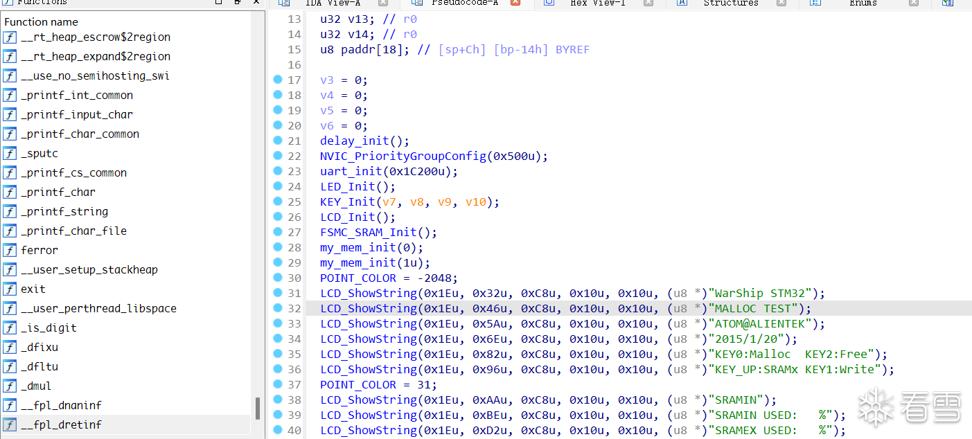

如果有闲工夫或者是对stm32的开发非常上手,就可以自己写一个demo,尽可能多的使用到各种库函数,然后编译出一个axf文件。我这里的话,由于好久没有用stm32了,开发起来有些生疏,所以就不自己手写了,我选择捡现成的项目。我学习stm32的时候买的是xx原子家的开发板,他们提供的例程也是非常丰富的,有五十多个,由易到难,涵盖了stm32开发的方方面面,因此我就直接拿这些例程中的一部分,编译出axf文件。比如下面这个内存分配的例程:
又比如这个pwm的例程

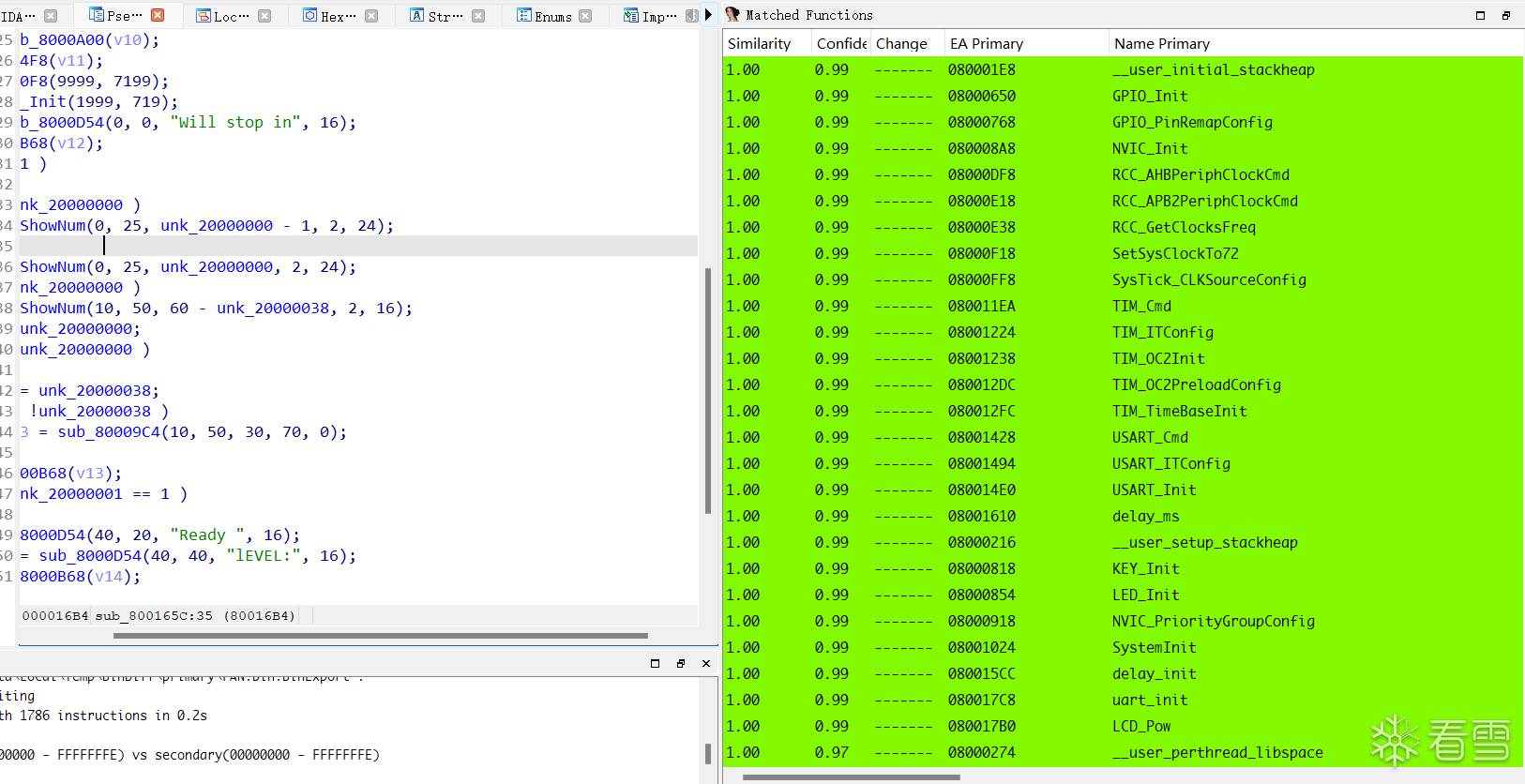

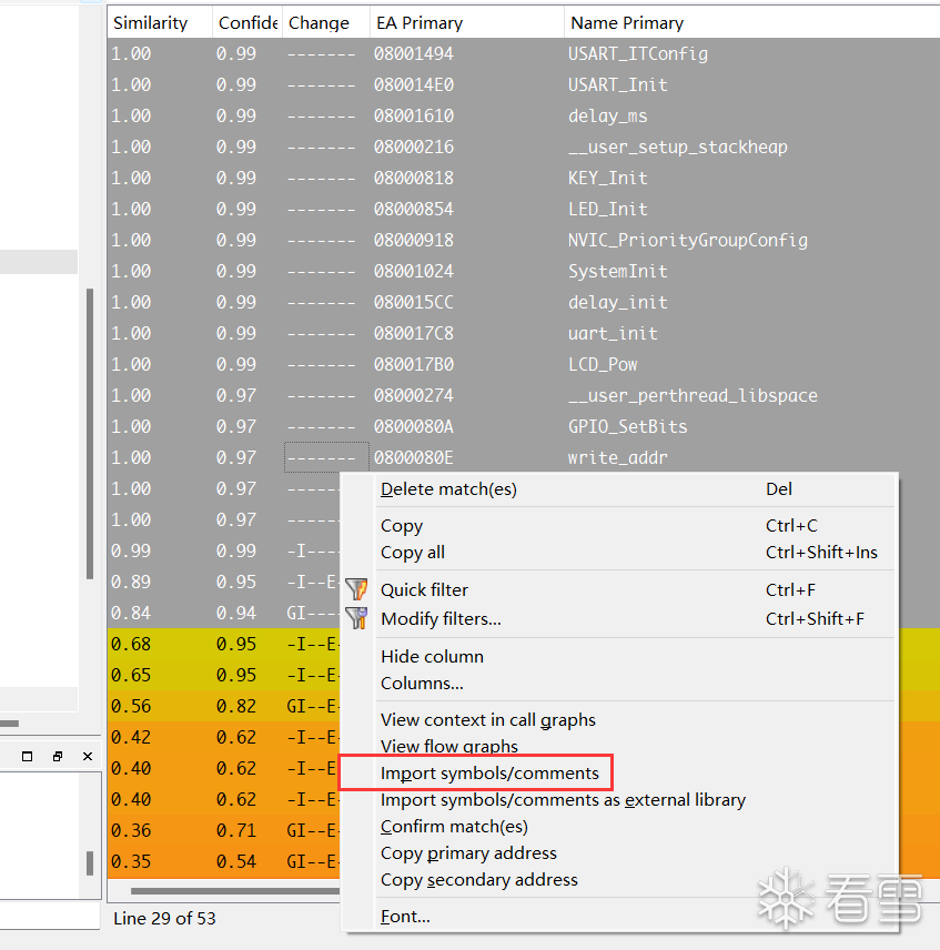

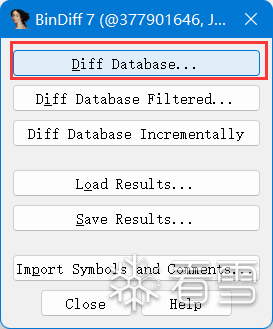

可以多选几个例程,能涵盖更多的库函数,将这些axf文件用IDA打开,然后生成idb文件。然后在我们的目标bin文件中,使用bindiff加载idb文件
选择一个idb文件,然后会出现这样一个比较界面
选取similarity大的函数导入到bin文件中

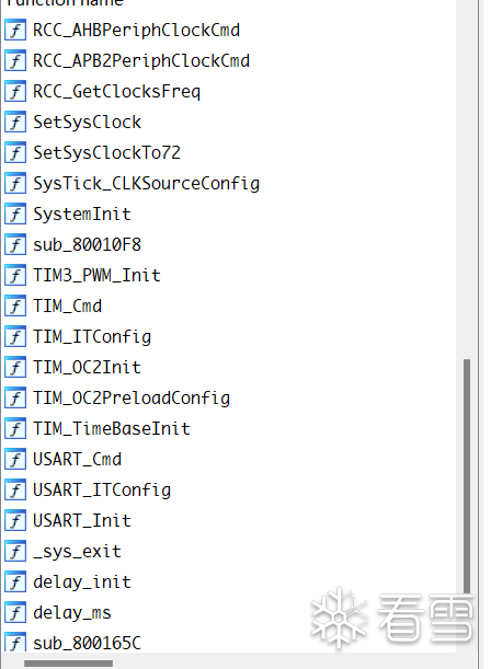

导入之后实际上就能恢复大部分的函数名了
但实际上,由于我这个课设的开发中使用了一些xx原子封装好的初始化函数(相当于xx原子对原本的库函数做了二次开发),例如uart_init,delay_init这两个函数均是二次封装后的函数,所以恢复出来的函数会比一般情况下多一点。
多使用几个idb文件进行恢复后,已经可以看了

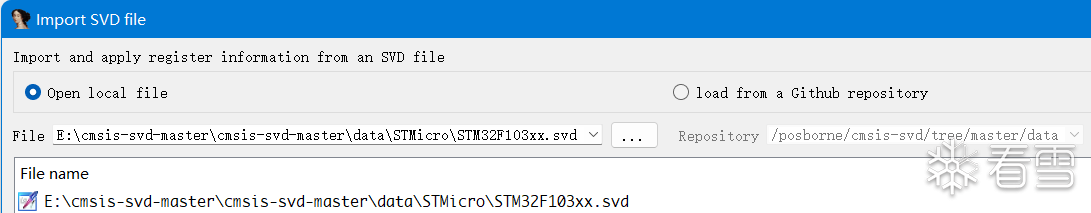

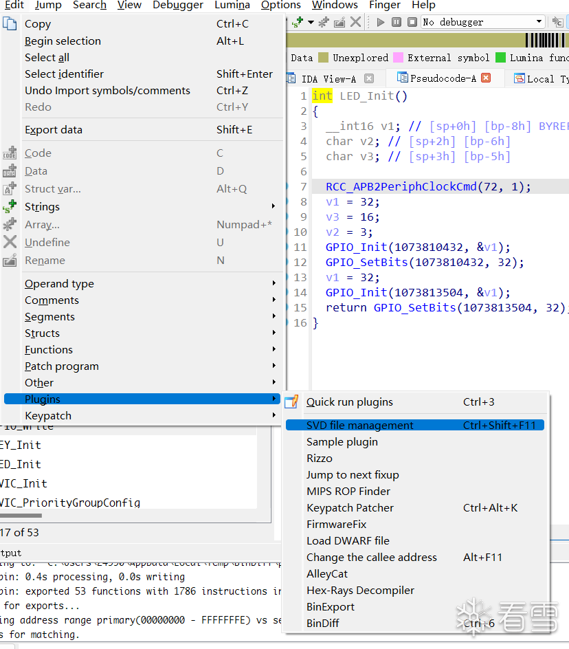

但这还不够,我们还需要导入SVD文件,啥是SVD文件捏?
在IDA7.5以后,就自带SVD文件加载插件了,如下图
打开之后如下
我们可以自行下载相应的SVD文件,或者加载GitHub上的仓库,我这里选择自行下载然后在本地加载。下载链接是这个:cmsis-svd

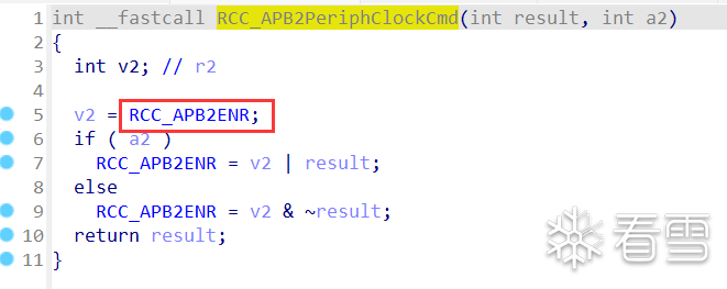

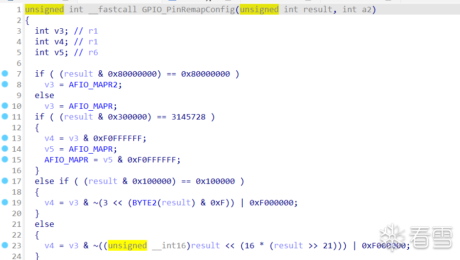

选中想要加载的svd文件之后,IDA就会自动恢复bin文件中的外设结构,体现在伪代码中就是这样:
这样
当然,也不是所有的外设都能恢复,和axf文件中的肯定是有差别的,但对我们的逆向已经起到了很大的作用了。

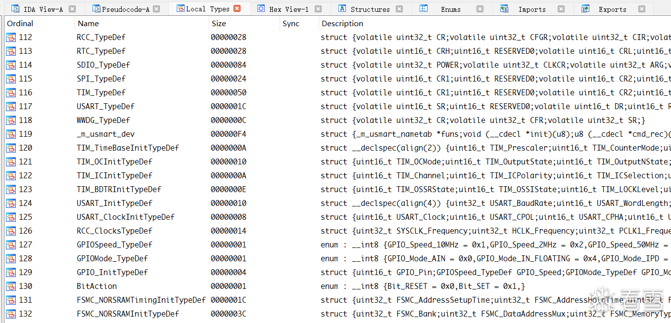

这些结构体中,有TIM_TimeBaseInitTypeDefNVIC_InitTypeDefGPIO_InitTypeDefUSART_InitTypeDefGPIO_TypeDef等是我们经常使用的,用来进行定时器初始化,中断初始化,IO口初始化等等。

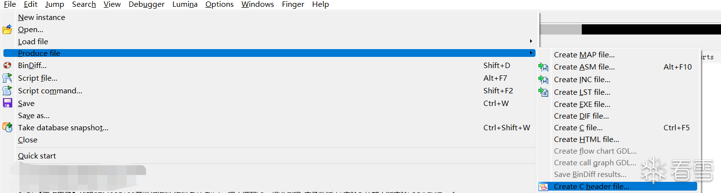

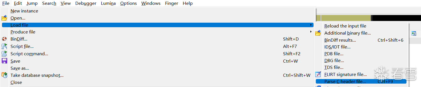

我们生成c header file
然后在bin文件中解析生成的头文件
然后在local type中就能看到不少结构体了

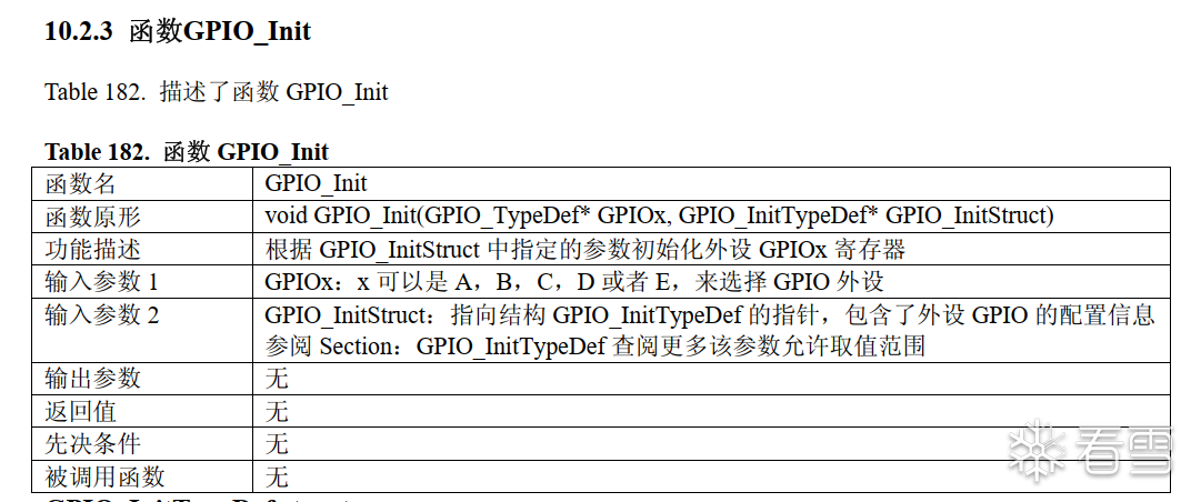

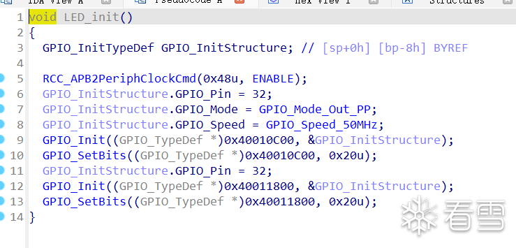

光导入了结构体还不够,我们还得手动将IDA的伪代码中的变量重新设置类型,怎么确定某个变量的类型是什么呢?需要结合库函数的变量类型来设置。
GPIO_Init这个函数为例
我们打开固件库使用手册,找到GPIO_Init的原型
可以看到原型为
