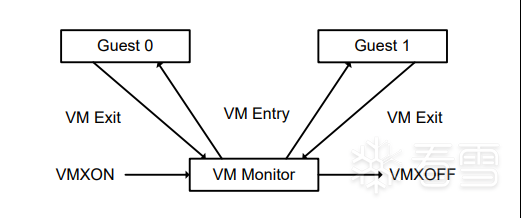

下图说明了VMM软件的生命周期以及和它的guest software之间的交互。
软件进入VMX operation 通过执行VMXON指令。
VMM可以使用VM entries让guest进入虚拟机中(一次只能一个)。VMM使用VMLAUNCH和VMRESUME指令控制VM entry,它使用VM exits重新获得控制
VM exits将传输控制退出到VMM指定的入口点。VMM可以根据VM exit的原因采取适当的操作,,然后可以使用VM entry返回虚拟机。
最终,VMM可能会决定自行关闭并让退出VMX。它通过执行VMXOFF指令来实现。
