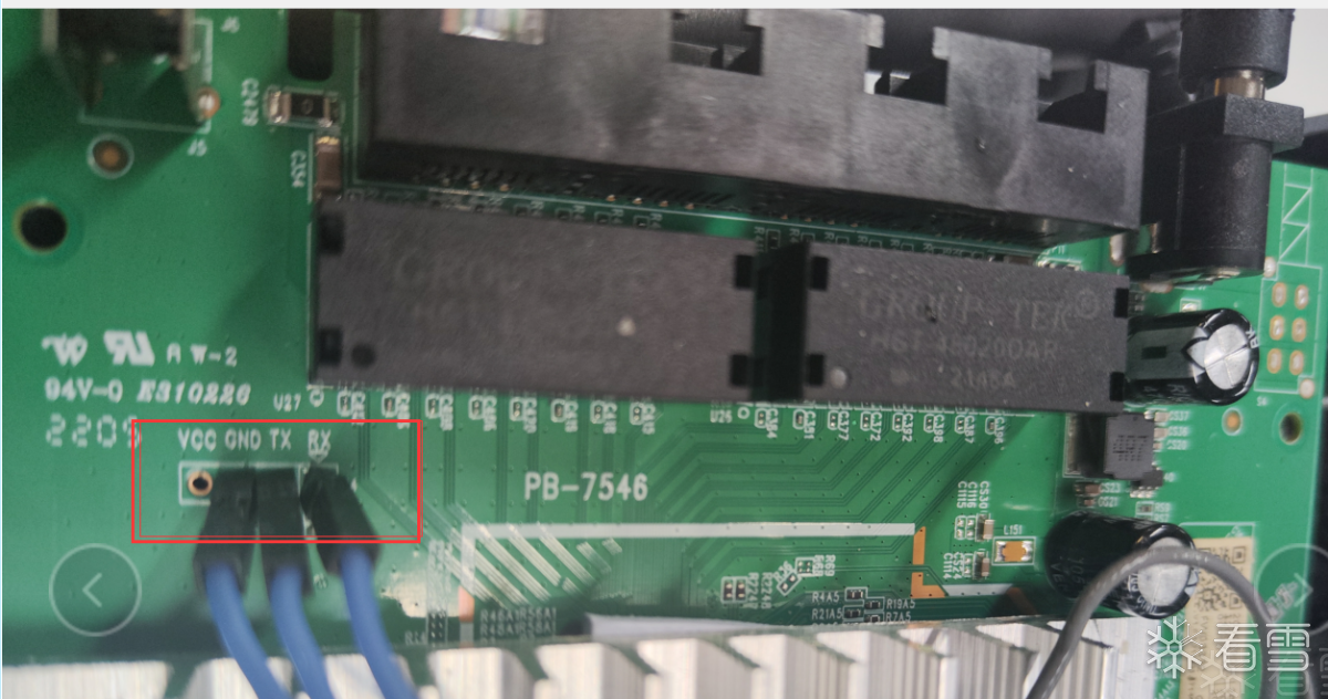

某路由器设备拆开后定位到uart接口,将uart引脚通过TTL接入到电脑,路由器上电启动,观察启动日志.

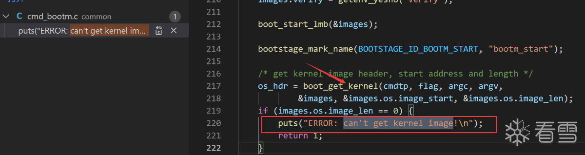

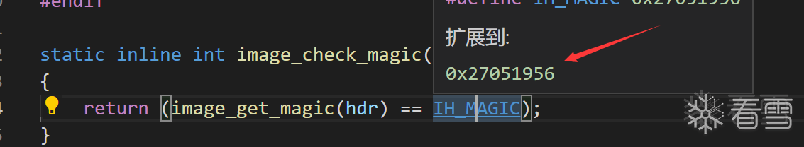

网上下载一份u-boot-2013源码,搜索can't get kernel image字符串,定位到关键代码。
uboot首先会检测kernel的uimage头部信息,不正确会输出上面错误。kernel uimage是在kernel image前加上一段长度为64字节的头,用于描述内核的版本、加载位置等信息 ,uimage魔数一般是0x27051956,很明显0x440001e0地址的数据不符合,所以加载报错。

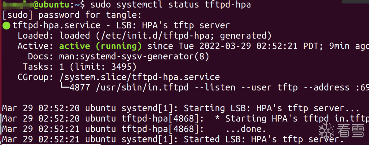

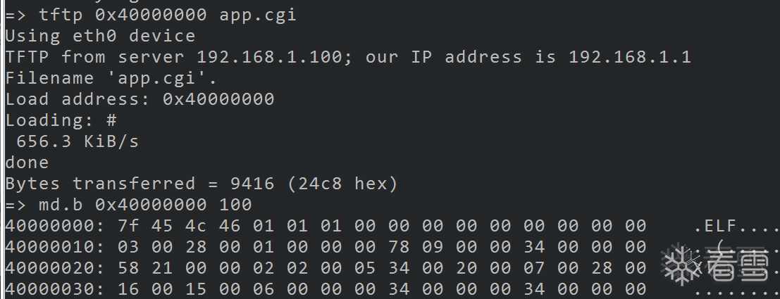

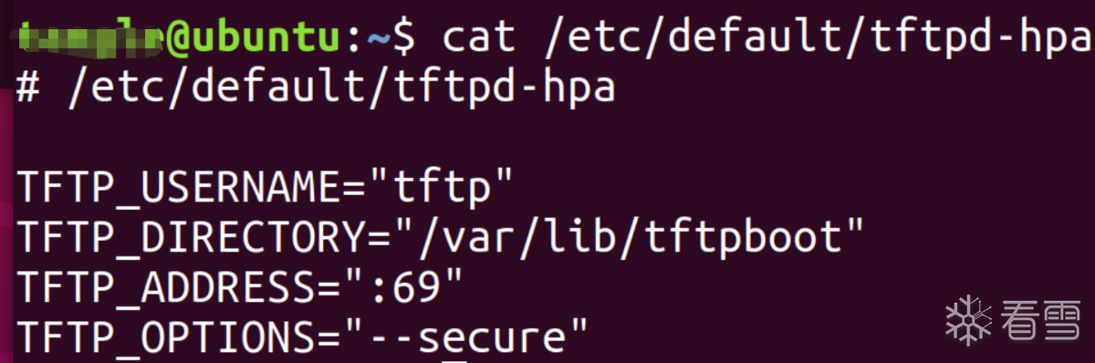

uboot shell 支持tftp通信功能,这里先在ubuntu 18 PC机上安装tftp服务
检查tftpd-hpa服务是否正在运行
tftpd-hpa服务器的默认配置文件是/etc/default/tftpd-hpaTFTP_DIRECTORY是TFTP服务器访问目录。
TFTP_OPTIONS选项添加--create选项,否则无法创建新文件或将新文件上传到 TFTP 服务器。
修改/var/lib/tftpboot访问属性
uboot shell环境变量中tftp的 serverip默认为192.168.1.100,这里我们直接将上面装有tftp服务器的ubuntu的ip地址设为192.168.1.100,
pc与路由器通过网线连接,从tftp服务器成功下载测试文件app.cgi到uboot,至此tftp通信环境已建立,下面修改文件系统上传到uboot。

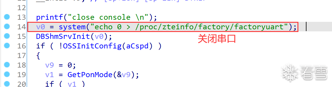

前面了解到路由器正常启动时,串口日志最后打印了close console,可见根文件系统启动后直接关闭了console,导致不能通过串口登录到linux shell。解包设备固件,在程序中搜索close console字符串,发现该字符串出现在/bin/cspd程序中。
找到关闭console的代码,直接patch掉。开启console后想要登录进linux shell还需要知道用户名、密码,可以考虑直接将/etc/passwd文件中root用户密码字段置空,后面登录时直接输入用户名root即可登录。

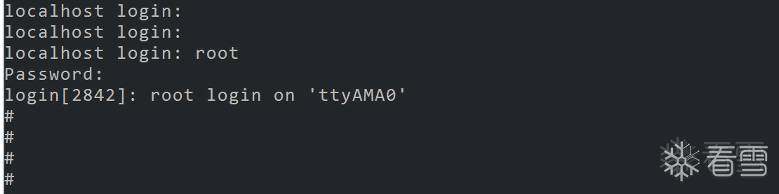

通过上面步骤将修改后的文件系统刷入 nand flash文件系统分区后,重启设备,成功开启console,进入linux shell。

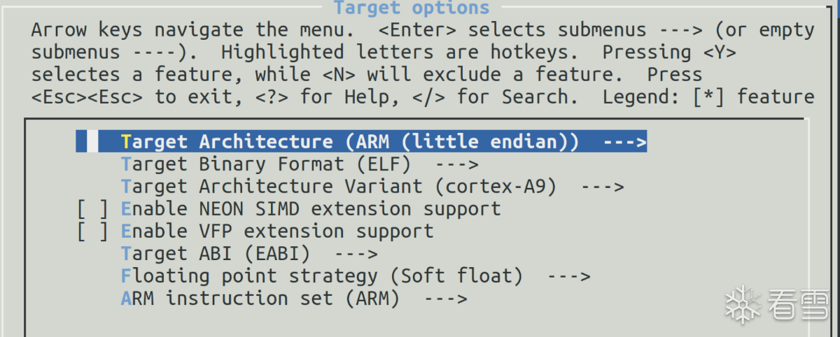

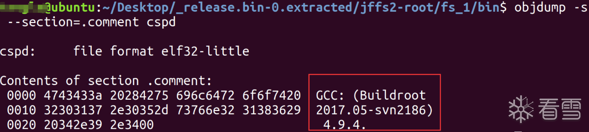

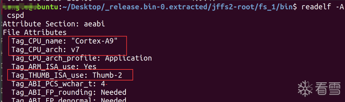

查看固件中程序信息,发现程序是使用buildroot编译,所以尝试使用Buidroot 2017.05编译一个带有telnetd的busybox移植到设备。
644K9s2c8@1M7s2y4Q4x3@1q4Q4x3V1k6Q4x3V1k6T1N6h3W2D9k6s2u0G2L8%4c8Q4x3X3g2G2M7X3N6Q4x3V1k6V1L8%4N6F1L8r3!0S2k6s2y4Q4x3V1j5`. 下载buildroot 2017.05版本

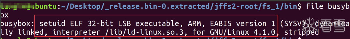

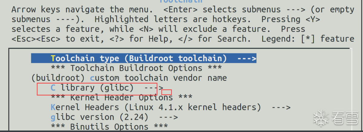

进入编译配置界面
配置界面选项主要根据下图固件中文件的信息,ARM 、ELF32、LSB、EABI5 等配置,ld-linux.so.3说明用的是glibc库 。

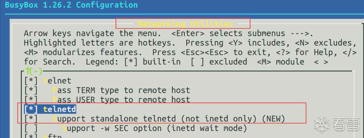

接着设置busybox相关选项,添加telnetd
以上设置完成后执行make进行编译,编译完成后在当前目录会生成output文件夹,编译好的busybox在output文件夹中,生成的telnetd是链接到busybox的,所以这里直接将生成的busybox移植到路由器即可。将编译的busybox复制到固件文件系统/bin目录并重命名为busybox2

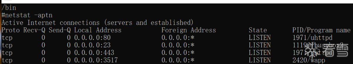

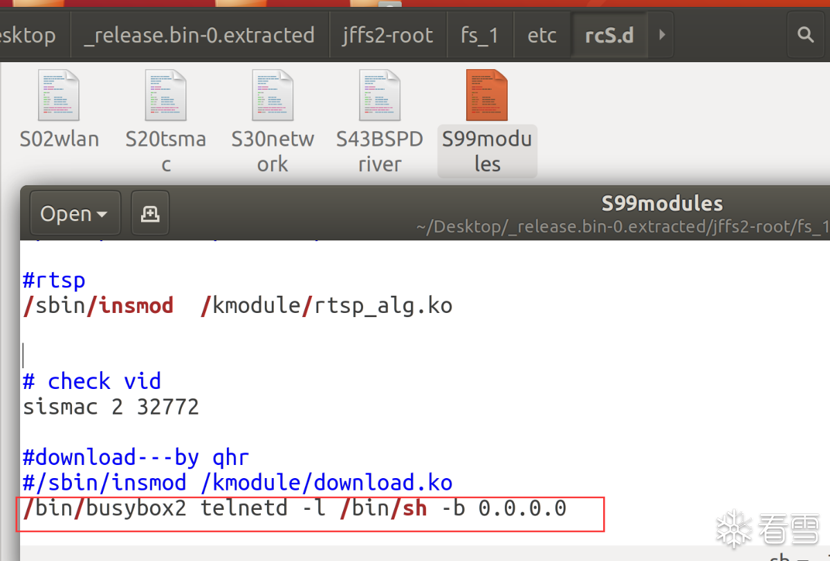

在路由器文件系统自启动目录/etc/rcS.d下找个文件,加入busybox2 telnetd的启动命令
上面修改完成后,重新将文件打包成jffs2文件系统,然后通过tftp下载到uboot,最后nand write写入到nand flash文件系统,重启设备,telnet服务会自动启动,通过telnet客户端成功连接到路由器,后续动态调试移植gdbserver也可使用类似方法。
