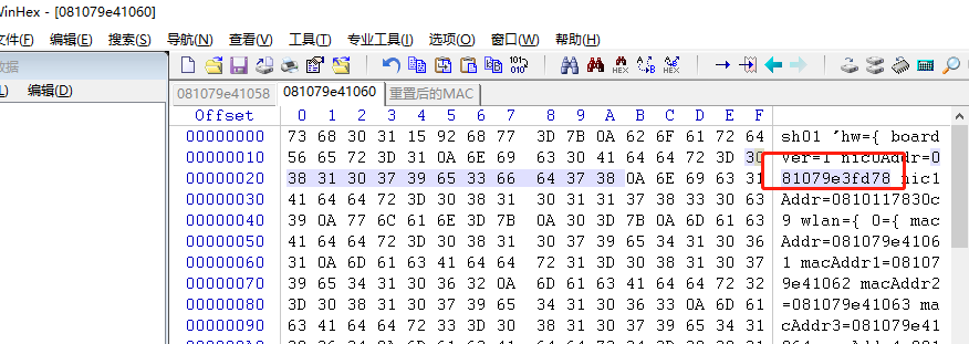

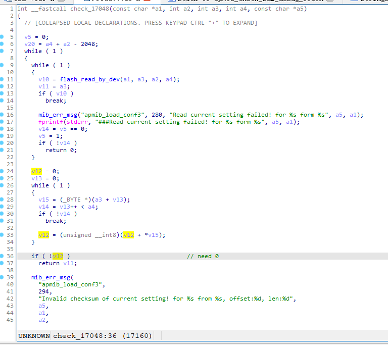

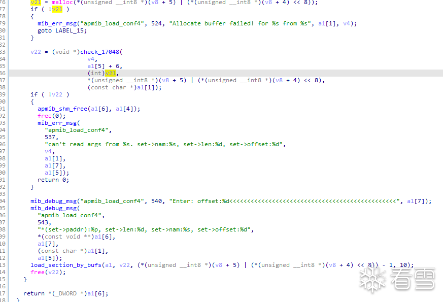

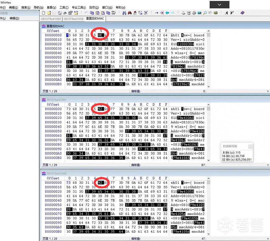

收了几个nap840的ap,其中有一个无法启动固件坏了,拆下编程器读取好的里面内容,写到坏的AP坏的可以启动了,但是 MAC和提取的一样,

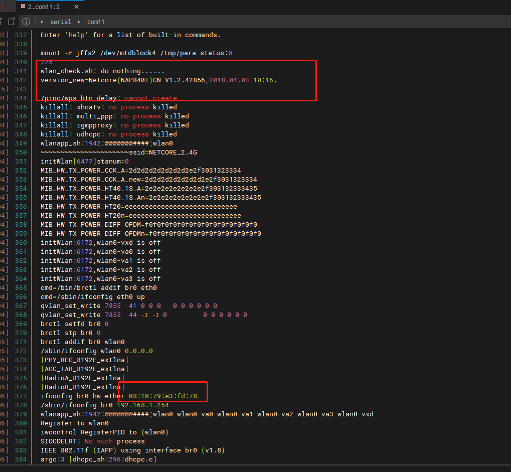

用winhex找到偏移007c0000处有MAC地址信息,修改后刷入,mac会重置为:081011000304,接上ttl查看启动信息报错:

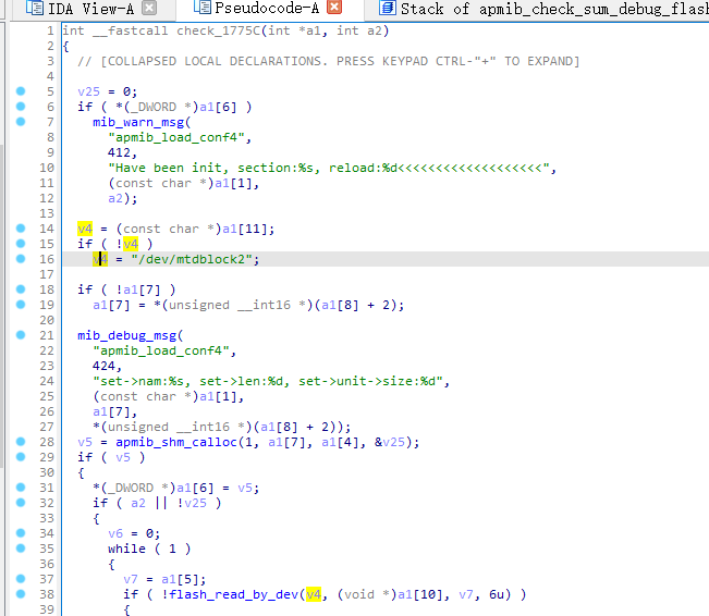

ERROR: Invalid checksum of current setting! for HW from /dev/mtdblock2, offset:6, len:5522,
                [apmib_load_conf3:294][722:factory_args.sh, 721:/bin/sh][time:8]

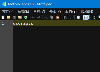

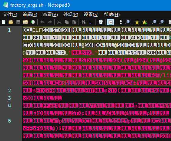

发现好像和factory_args.sh有关,用 binwalk提取出来好像加密了看不懂,有大神 可以帮忙研究下吗?

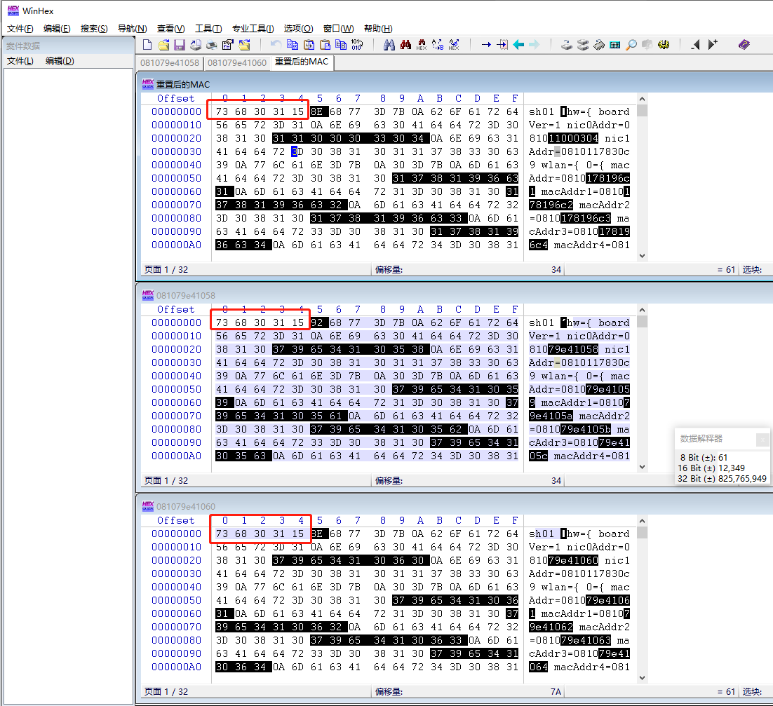

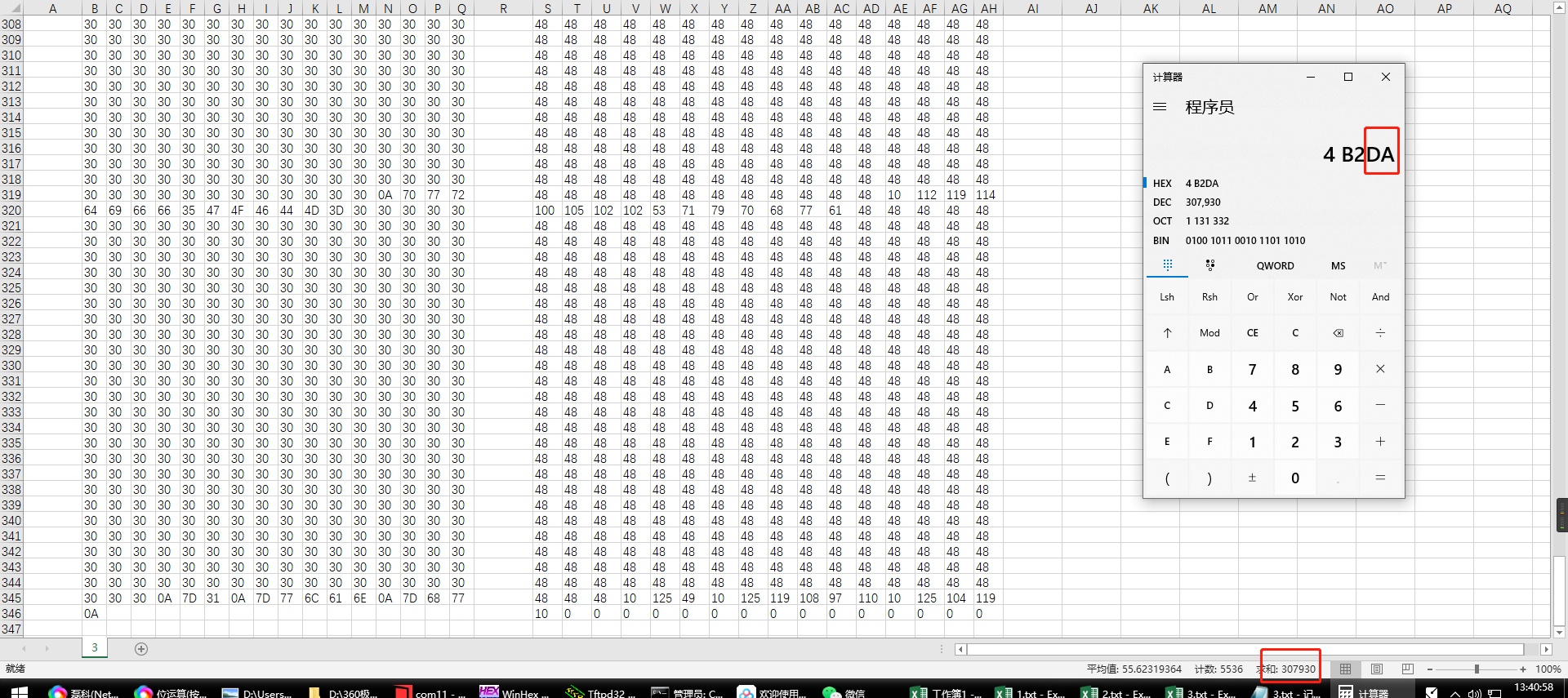

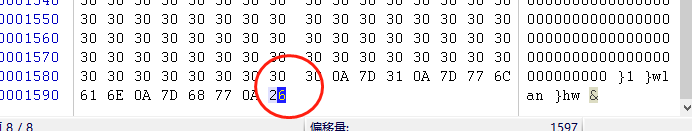

8.5日补充研究,又提取了一个同型号的编程器固件,提取007c0000处1598字节mac信息写到另一个不同mac的编程器固件刷回机器发现MAC是可以改的。说明校验就是007c0000处的1598字节。提取了两个编程器的MAC和一个修改后被重置成默认的MAC。共计三个,发现开头2个字节和尾部两个字节会变就是不知道如何校验,知道如何校验后自己手工校验把字节修改下应该就不会报错了,过程记录一下,希望有大佬解惑。
自己研究对比图:
最新提取的三个不同MAC:提取三个 不同MAC文件
完整版 编程器固件读取: 编程器固件
factory_args.sh 下载: factory_args.sh
修改MAC后的启动信息:

开头2字节是长度,尾部一字节检验码
(Big endian)
31 73 68 30 31 —》header
15 8E—》len
AF—》checksum_num

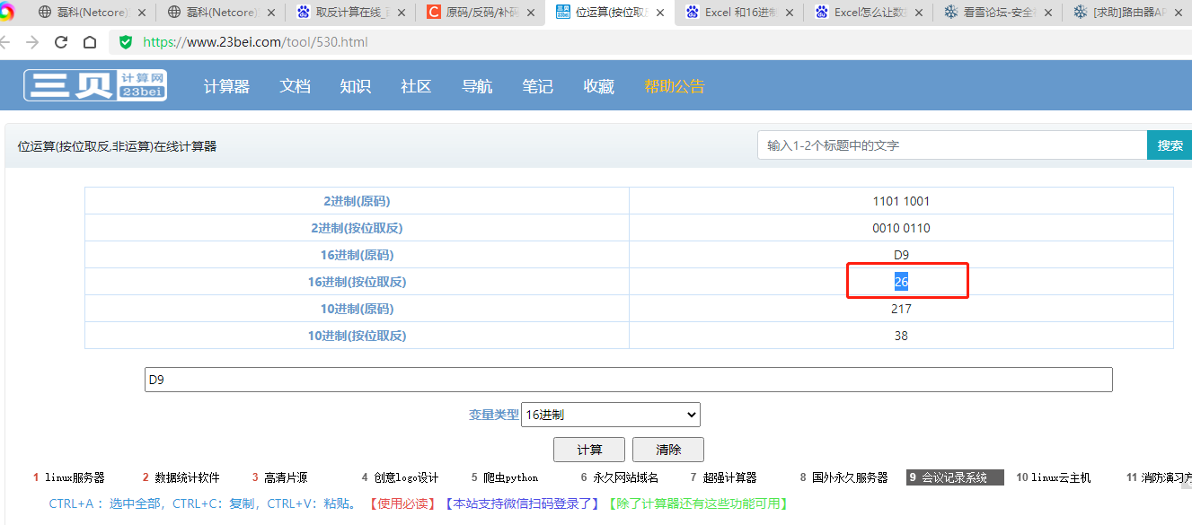

Data checksum应为0,即--》byte(!checksum_func(data[:len-1]))+1= checksum_num
ex:
累加158D长度的数据(结果取一字节),取反加1后要等于158E处的数据
lib/apmib.so
check_1775C
check_17048

堂前燕 开头2字节是长度,尾部一字节检验码(Big endian)31 73 68 30 31 —》header15 8E—》lenAF—》checksum_num&nbsp;Data checksu ...
大佬,非常感谢,开头73 68 30 31这个应该是header吧并没有31。这个: 73 68 30 31 —》header
 还有大佬的公式我并没计算出来如何修改才能校验通过(水平有限,(─.─|||),如果有空请指点下,感谢!
 “ Data checksum应为0,即!checksum_func(data[:len-1])= checksum_num ”
套用下:checksum_func(data[:158E-1])= AF
最新提取的三个不同MAC:提取三个 不同MAC文件   这个是我提取的两个不同的AP,还有一个是修改MAC后被自动重置后的。求大佬分析下, 如果我修改MAC后如何才能让程序校验通过。
大佬,我又仔细研究了下大概懂了一点,开头2字节文件头,第三个字节也就是四位就是要校验的长度。如158E,然后158E-1=158D ,通过程序校验这158D数据等于158E处的那个字节就行了。如您演示的,如何校验计算这158D数据才能等于AF。
2022-8-6 02:39
雪    币: 11416
活跃值: (5087)
能力值: ( LV12,RANK:404 )
mszgx 大佬,我又仔细研究了下大概懂了一点,开头2字节文件头,第三个字节也就是四位就是要校验的长度。如158E,然后158E-1=158D ,通过程序校验这158D数据等于158E处的那个字节就行了。如您演示 ...
158E长度的数据累加应为0(低1字节),即--》byte(!checksum_func(data[:len-1]))+1= checksum_num
ex:
​累加158D长度的数据(结果取一字节),取反加1后要等于158E处的数据
2022-8-6 10:18
雪    币: 4
活跃值: (168)
大佬就是牛逼,我已经算出来了,总结记录下:
73 68 30 31 文件头 15 92 文件长度 ,15 92 - 1 =1591 ,实际校验的文件长度。
提取1591所有数据 16进制相加,取末尾一个字节 减去1 ,然后取反。得出一个字节的校验值,填入15 92处。OK过了校验,随意修改MAC了。。
改这个mac 测试下 081079e3fd78
  1. 上个图记录下,七八年前上学时候学习的编程都忘了,winhex可以复制C代码出来,本来想用C自动计算,复制出来直接看不懂了,现在工作和写代码没啥关系,算了不用程序程序计算了,用EXCEL算下。先用函数转换10进制,相加,然后计算出结果转换16进制4 B2DA 取DA-1=D9 。
2.取反百度了下,好像还分为什么逻辑取反,不管了,有在线工具,直接计算。D9取反得26.
填入校验结果26
3.进入BOOT,用ttl波特率38400.  用这个命令刷入。
FLW <dst_ROM_offset><src_RAM_addr><length_Byte> <SPI cnt#>: Write offset-data to SPI from RAM
刷入重启并未报错,完美解决!
