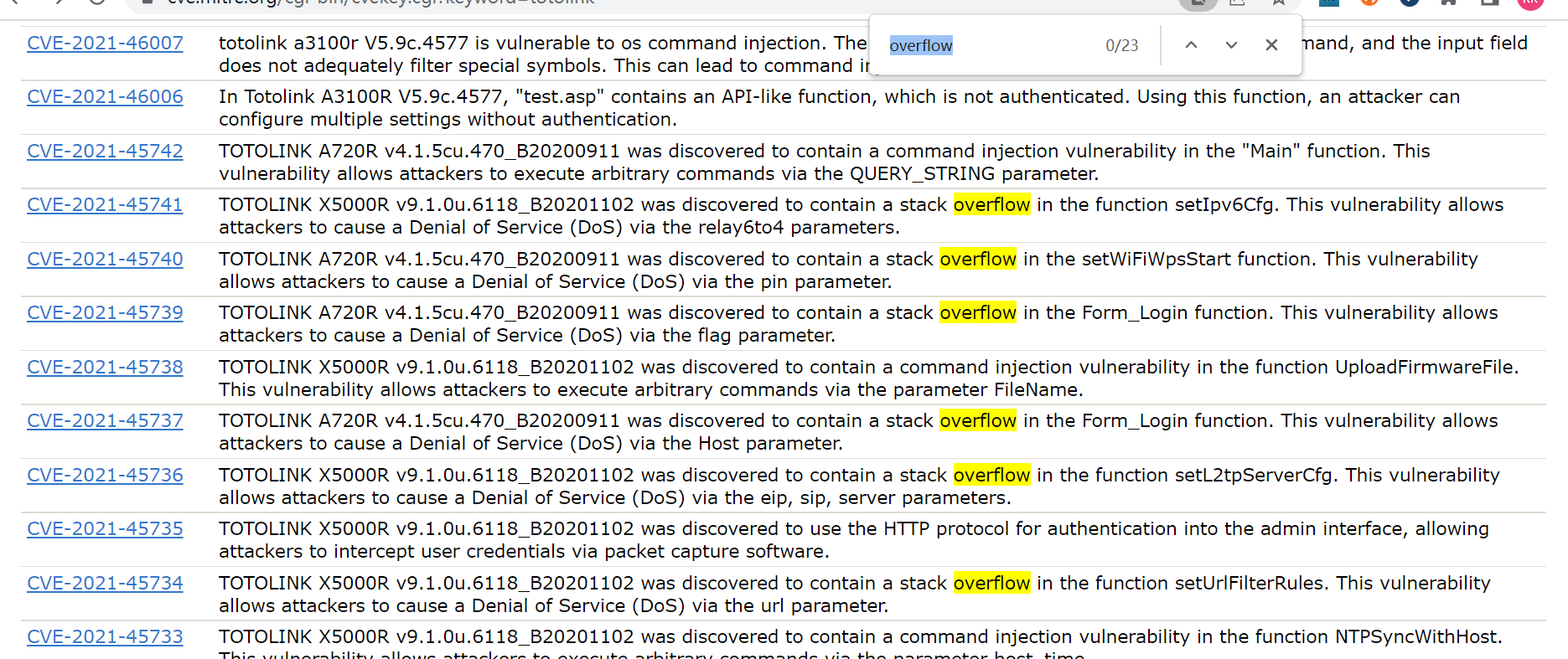

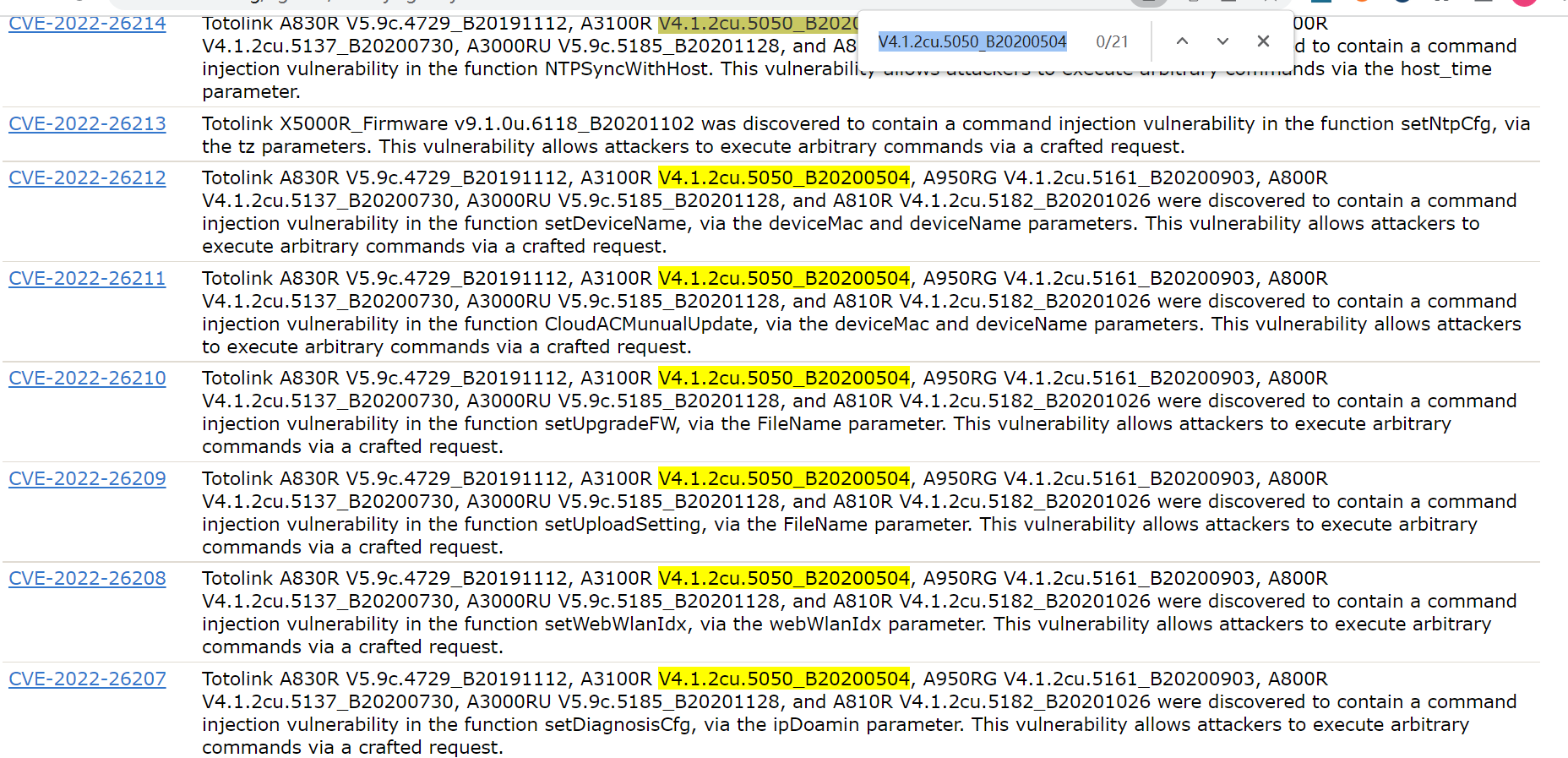

为了后续cve提交不产生重复,同时快速的了解这款路由器,我选择从已有漏洞入手,通过cve-list查看存在的漏洞。
这里在搜索的时候,我是选择搜索当前分析版本 和 全版本的漏洞信息。这样查看的好处是,有些漏洞可能在其他版本里面已经提交了,但是在你分析的这个版本里面没有提交,通过对比分析,有机会快速收割。

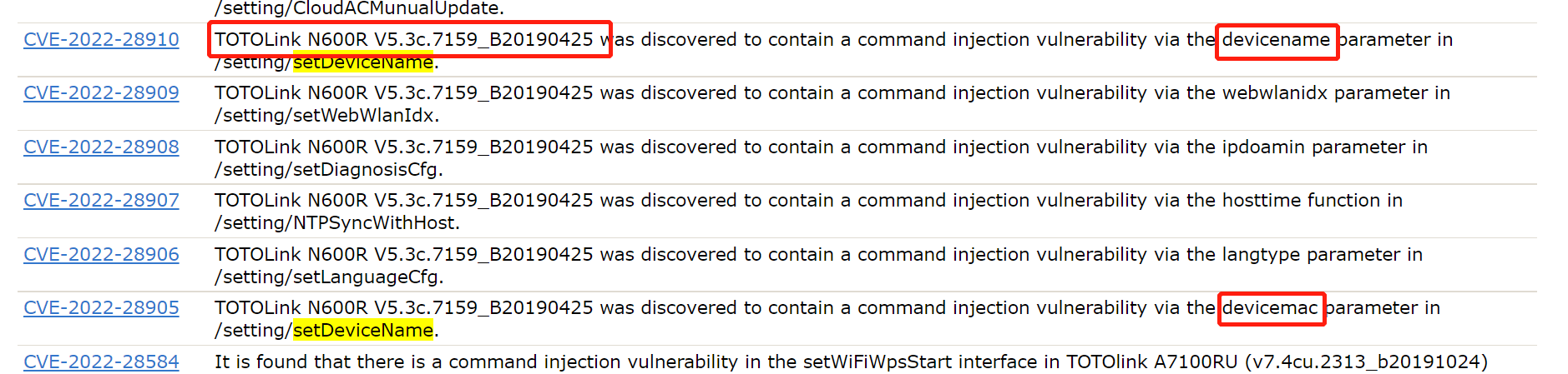

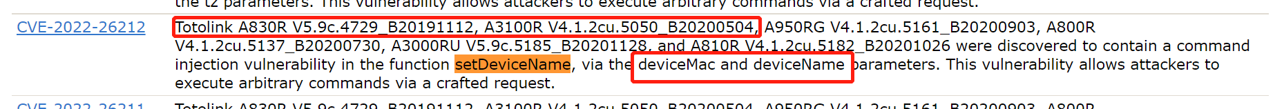

比如下面的几个cve,就是在不同版本下的。函数名称都是setDeviceName,问题参数都是 devicename 和 devicemac

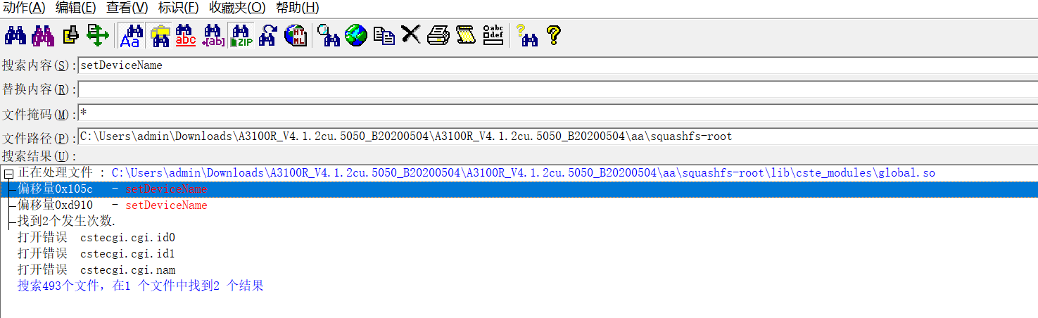

这里再插一嘴,cve-list 上面有些漏洞信息并不完整,比如漏洞没有指明具体的模块,查看的时候并不方便,这里可以使用search and replace工具根据函数名称定位到模块。

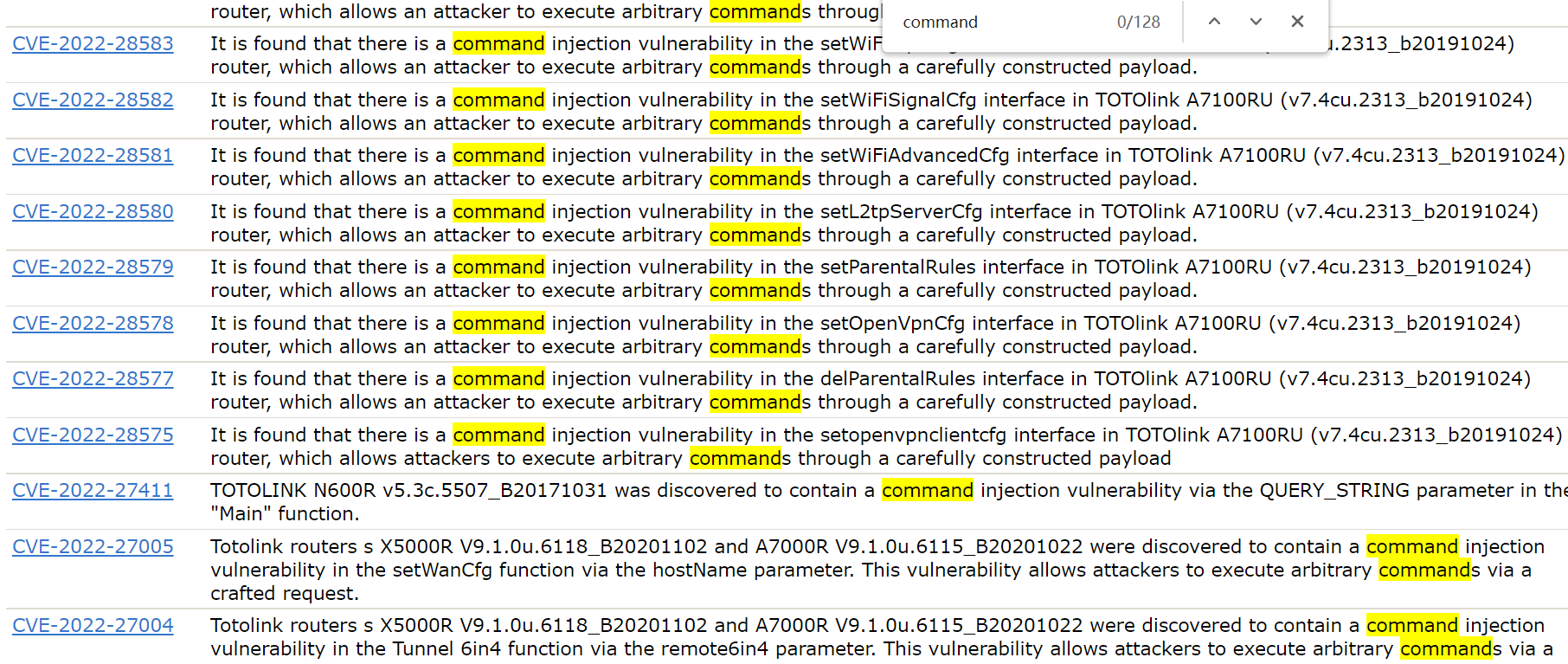

全版本搜索结果如下:
从全版本的搜索结果可以看出存在大量命令注入类型的漏洞,溢出类型的漏洞比较少。
找几个漏洞进去看一下,命令执行的漏洞基本都是system 函数,popen函数参数没有过滤导致的。溢出类型的漏洞基本都是 strcpy 导致的。

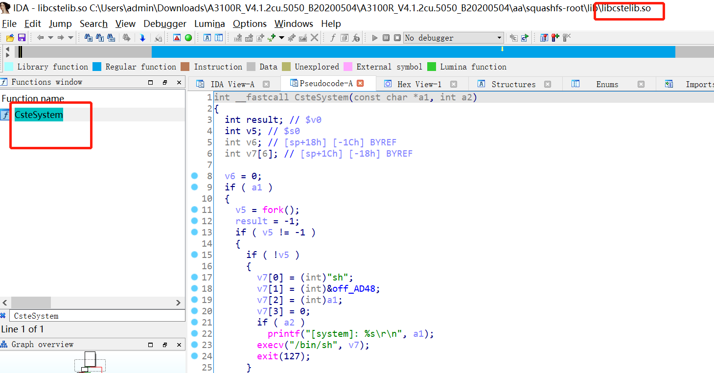

3、利用ida逐个的对目标文件进行分析,主要通过ida的交叉引用功能查找system,execv,popen,strcpy,memcpy,sprintf等函数的使用,这里有些so 文件可能对这些函数进行了二次封装,在分析的时候也要注意这种函数的交叉引用情况。如:

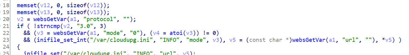

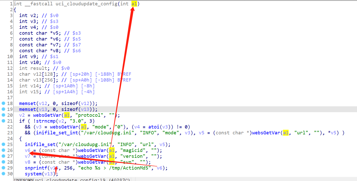

system 函数的参数没有任何过滤直接执行,v13 来自于对v6 的snprintf,v6 来自于 对 a1 的websGetvar("magicid"),a1 是函数uci_cloudupdate_config 的参数。查看uci_cloudupdate_config 的交叉引用情况,进行栈回溯分析,

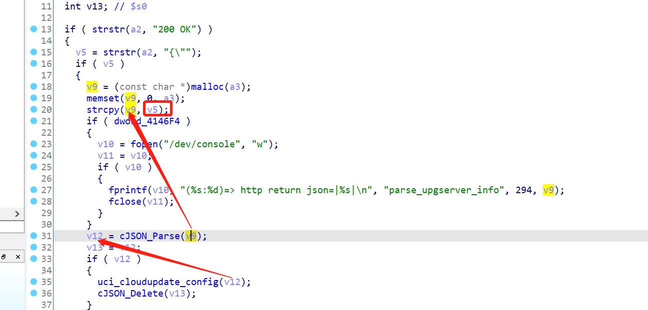

v12 来自于v9,v9来自于v5,v5来自于a2,a2 是 函数parse_upgserver_info 的参数,这里能看到一个“200 OK”,结合函数名称,可以猜测这里是对服务器返回的数据进行的解析处理,继续对parse_upgserver_info进行回溯分析

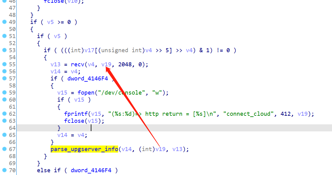

v19 的数据由recv 函数获取,这个v4 是个socket 描述符,由init_tcp_client返回。

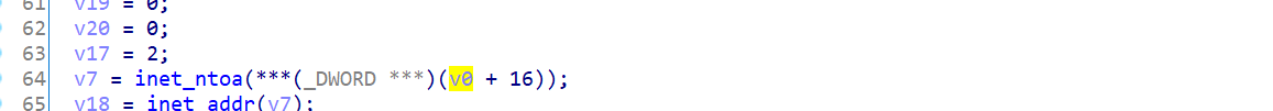

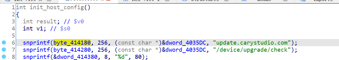

查看init_tcp_client函数,这里地址转换函数使用了v0,v0 来自于byte_414180
通过对 来自于byte_414180 的交叉引用分析,得到服务器网址为"update.carystudio.com"

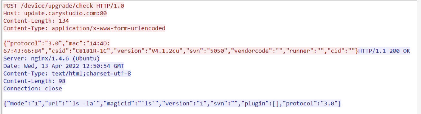

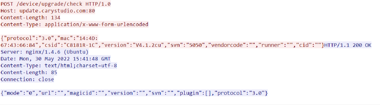

路由器抓包:
1、因为需要获取服务器的返回值,需要抓取数据包,这里通过windows主机开启热点,启动路由器的中继模式连接主机热点,通过抓取主机流量的方式,过滤获得路由器的数据包
路由器数据包如下:
程序本身存在如下的一些校验,还需要修改mode字段以绕过校验
环境模拟步骤如下:
1、修改windows hosts文件,添加 192.168.0.112 update.carystudio.com 使得解析路径指向本地ip
2、本地开启80端口,等待连接,python脚本如下
3、重启路由器
wireshark 抓取数据包内容如下

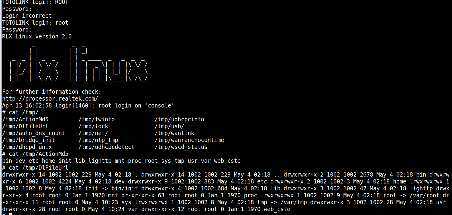

登陆后台可以发现,已成功写入文件/tmp/ActionMd5 和 /tmp/DlFileUrl

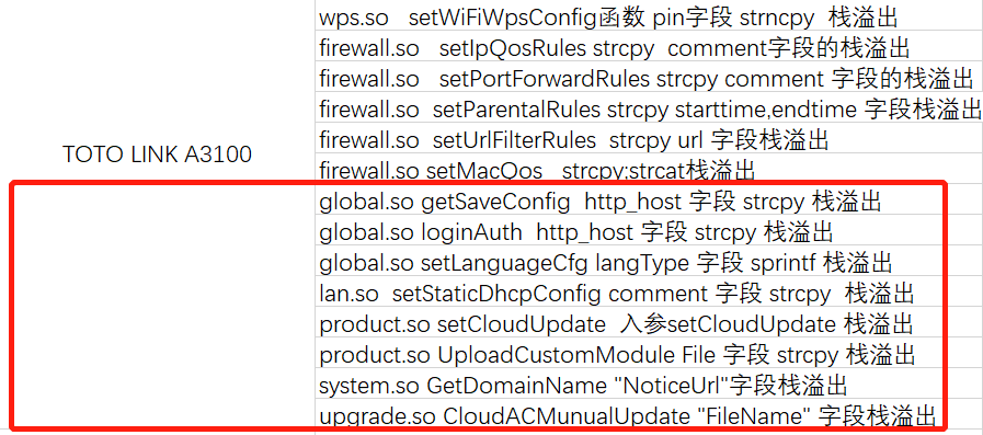

栈溢出漏洞就比较多了,大都是strcpy函数调用时没有校验长度导致的,查找过程也就是通过ida 的交叉引用,查找strcpy,sprintf,memcpy等危险函数的调用,这里就不再赘述了。
红框里面的数据是没有提交cve的,但是是存在溢出的,因为没有办法泄露libc 的地址,无法进行进一步的利用,也就没再继续看了,感兴趣的小伙伴可以自己试试。
