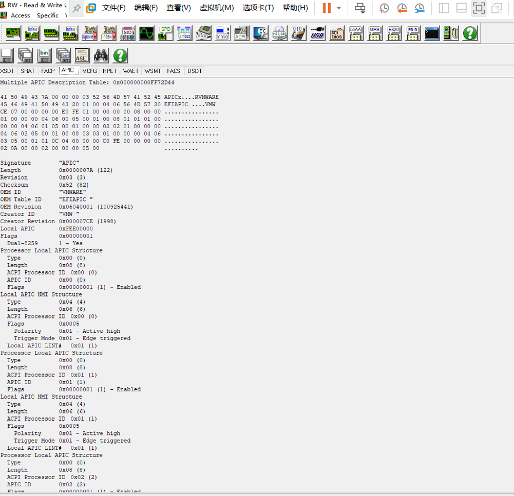

      MADT/"APIC":每个处理器的Local APIC信息(包括ID以及NMI等信息)以及系统的I/O APIC信息(包括与8259A相比的板载基础设备的中断重定向信息)
     "HPET":系统的HPET信息
     "MCFG":系统的PCIe的MCFG信息
     "DSDT"、"SSDT":其它信息,包括板载基础设备的配置信息(包括内存、I/O、中断等信息),PCI/PCIe设备在8259A和APIC状态下的中断路由信息,以及 ACPI的一些特定的电源配置信息等

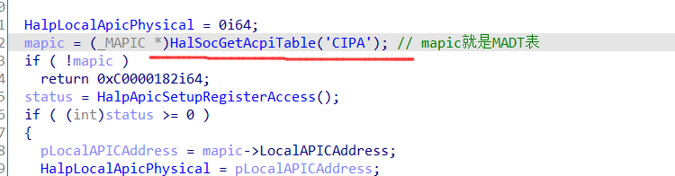

      好了,正主来了,MADT(多APIC描述表),它描述了APIC的工作原理,windows通过以下API来得到,内部实现并不复杂,就是通过关键字去查找你需要的是那个硬件配置信息,有兴趣可以自行逆向研究,当然整个ACPI机制还是较为复杂的,有兴趣可以带小弟一起学习。

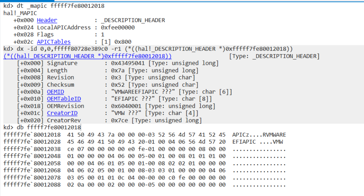

     pMapic=HalSocGetAcpiTable('CIPA')
不同的版本,有不同的结构体,APICTABLES内部不同,为了方便,我们通过RW来查看
内部各个结构字段的意义,还请各位看官自己动动手BAIDU/GOOGLE吧!

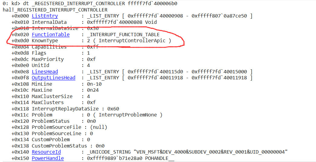

实际上就是生成一个中断控制器对象,然后放进HalpRegisteredInterruptControllers链表里,(不好理解?你就理解类似EPROCESS的创建,后续只要调用APIC的函数,就需要这个对象)
HalpApicRegisterIoUnit(__int64 IoapicPhyAddr, int IoApicId, int GsiBase)
至于这个GsiBase是啥,百度吧,简单介绍一下就是:GSI是ACPI引入的概念,它为系统中每个中断源指定一个唯一的中断号,如果你只是想简单的在windows上了解APIC的工作机制,这个可以不用去深究,如果你想了解windows上APIC的管理,这个你得去深究了,windows把LocalApi和IoApic的引脚弄了一套中断线(INTERRUPT_LINE)的概念,一个Interrupt Line可以管理对应1/多个引脚,对中断控制器进行抽象 ,类似于对象管理器(object/object_header等等),Apic / Gic / Bcm2836ic / pic就是实例,实现很复杂,目前我没有逆完,就不在这里误人子弟了。
