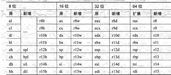

1.寄存器

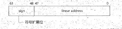

2.线性地址
intel规定48位都是有效的,但微软只用了44位
0~47:48位是线性地址
48~63:16位是符号位。这16个位要么全是1要么全是0,否则为非法

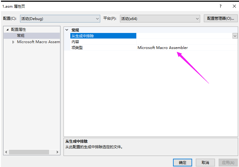

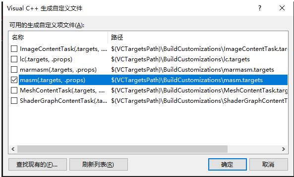

在项目右键-->生产依赖项-->生成自定义
在1.asm右键属性-->项类型

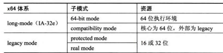

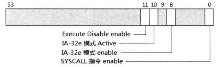

1.开启64位模式
2.x64体系
IA-32E:64位模式,并且兼容32位和16位,目前64位用的就是IA-32E模式
IA-64:只能是64位模式,不兼容32位和16位,这种模式被抛弃

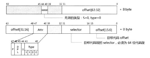

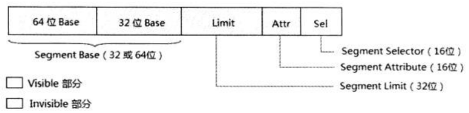

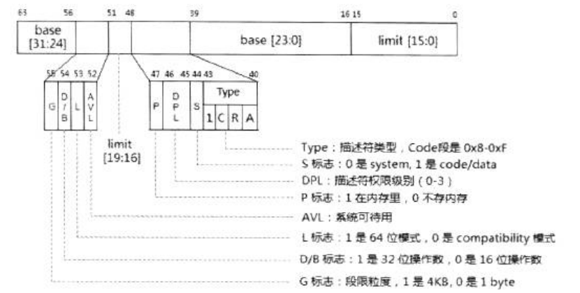

3.段
32保护模式下,只有8字节.
64位下代码段与数据段是8字节,系统段是16字节

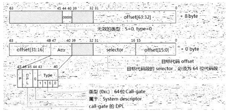

1.gate.asm
2.x64调用门.cpp
3.修改描述符

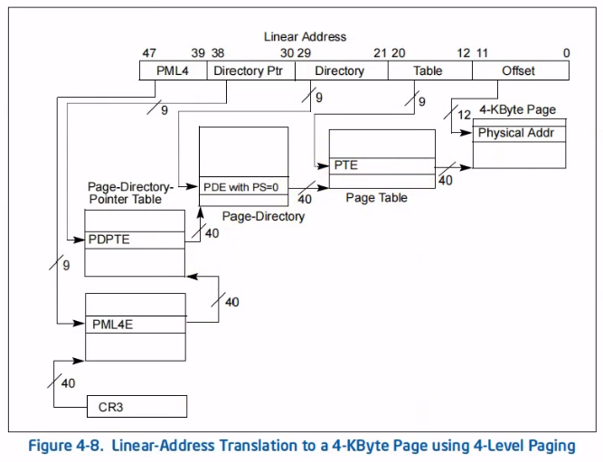

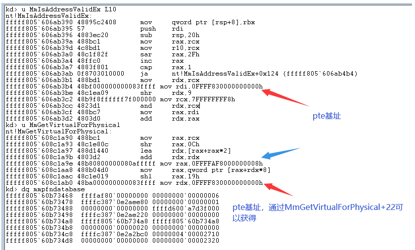

1.win7x64分页
PTE基址:FFFFF68000000000 (固定的)
&的数:0x7FFFFFFFF8 (固定的)
2.线性地址
fffff800`03ea3400
3.算法
先求出pte,然后用pte依次求出其它
4.win10的pte基址是动态的
每次开机都会变化,所以要用函数获得
