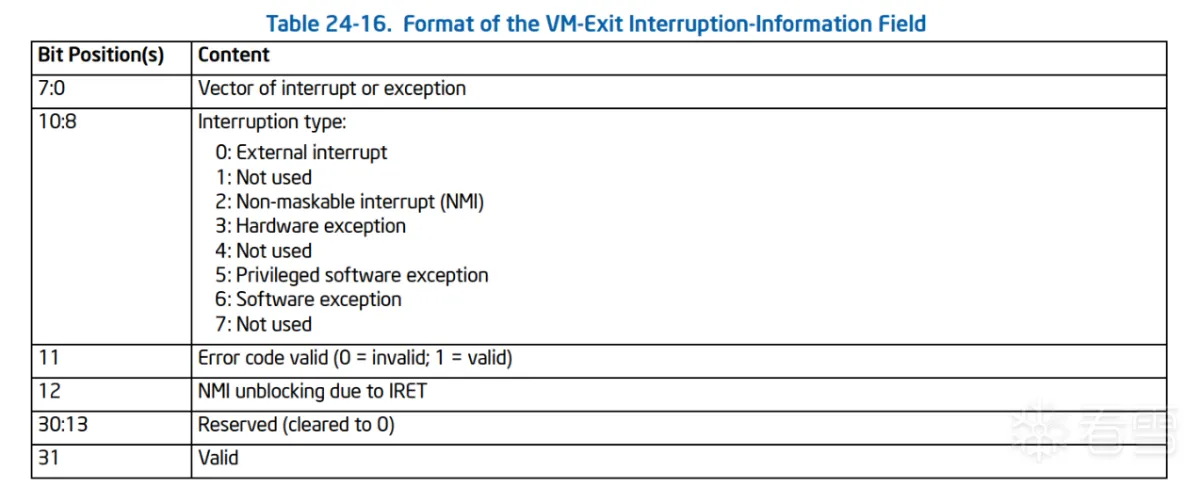

事件注入是通过使用 VMCS 的中断信息字段来完成的。
VM-entry时将中断信息写入VMCS的VM-entry字段; 加载所有guest上下文(包括 MSR 和寄存器)后,它使用此字段中指定的向量通过中断描述符表 (IDT) 传递异常。
配置事件注入的第一个字段是VM-entry interruption-information field(32位)或VMCS中的VM_ENTRY_INTR_INFO,该字段提供有关要注入的事件的详细信息
下图显示了每个位的详细信息。
中断 类型 (位 10:8)决定如何执行注入的详细信息。
一般来说,VMM 应该对除以下异常之外的所有异常使用类型硬件异常:
对于异常,传递错误代码位(位 11)确定传递是否将错误代码推送到guest堆栈上。 (我们稍后会讨论错误代码)
最后一位是,当且仅当有效位(位 31)为 1 时,VM 入口才会注入事件。该字段中的有效位在每次 VM-exit时都会被清除,这意味着当您想要注入事件时,请设置该位注入中断,处理器将在下一次 VM-exit时自动清除它。

中断 类型 (如上所述)可以是以下值之一。

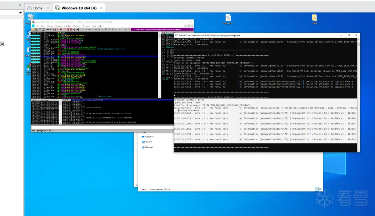

每当您在 CPU_BASED_VM_EXEC_CONTROL 上设置此标志时,在 VMRESUME 之后,处理器会执行一条指令,然后发生 vm-exit。
我们必须清除此标志,否则每条指令都会导致 vm-exit。
以下函数负责设置和取消设置 MTF。
设置 MTF 会导致 vm-exit 并带有退出原因 (EXIT_REASON_MONITOR_TRAP_FLAG),我们在 vm-exit 处理程序中取消设置 MTF。
MTF 对于实现隐藏挂钩至关重要,稍后将在隐藏挂钩部分中详细介绍 MtfEptHookRestorePoint。 。
这是 MTF vm-exit 处理程序。

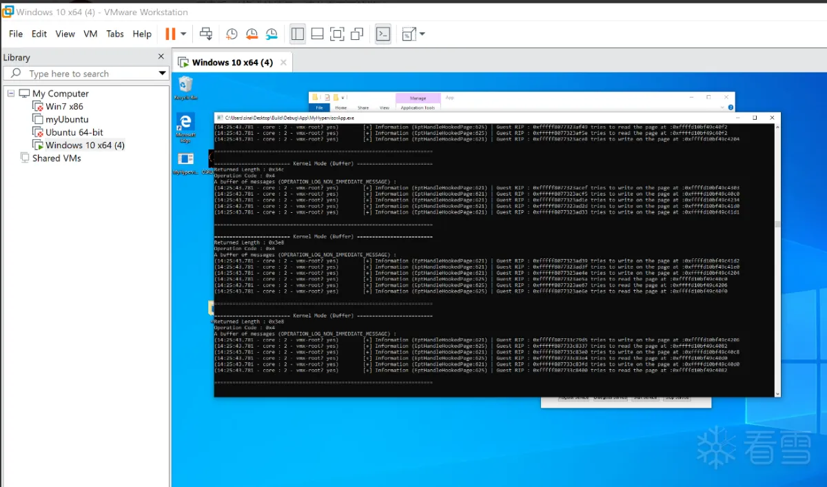

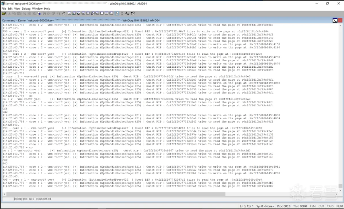

我们有两种隐藏钩子策略,一种用于 读/写 ,一种用于 执行
对于读/写,
我们在与该地址对应的条目中取消设置读取或写入或两者(根据用户想要的方式)。
这意味着在读取或写入之前会发生 vm-exit,并且 EPT 违规将通知我们。 在 EPT 违规处理程序中,我们记录尝试读取或写入的地址,然后在 EPT 表中找到该条目并设置读取和写入(意味着允许对该页进行任何读取或写入),并设置 MTF 标志。
VMM恢复,执行一条指令,或者换句话说,执行读或写,然后发生MTF vm-exit。 在 MTF vm-exit 处理程序中,我们再次取消设置读写访问权限,以便将来对该页面的任何访问都将导致 EPT 违规。
请注意,上述所有场景都发生在一个核心上。 每个核心都有一个单独的 TLB 和单独的监视器陷阱标志。
对于执行,
对于执行,我们使用英特尔处理器中称为“仅执行”的功能。
仅执行意味着我们可以在禁用读取和写入访问的同时启用执行访问的页面。 。
如果用户想要执行挂钩,那么我们在EPT表中找到该条目并取消设置读写访问权限并设置执行访问权限。 然后我们从原始页面(Page A)创建一个副本到其他地方(Page B),并用绝对跳转到钩子函数修改复制的页面(Page B)
现在,每次任何指令尝试执行我们的函数时,都会执行绝对跳转,并调用我们的钩子函数。 每次任何指令尝试读取或写入该位置时,当我们取消对该页面的读写访问权限时,就会发生 EPT 违规,因此我们可以交换原始页面(页面 A)并设置监视器陷阱标志以恢复挂钩执行一条指令后。
这不是很容易吗? 不懂的话再看一遍。
你也可以考虑不同的方法; 例如, DdiMon 从该页面创建一个副本,并通过替换其中的一个字节 (0xcc) 断点来修改挂钩位置。 现在它拦截每个断点(使用异常位图)并交换原始页面。 这种方法实现起来更简单,也更可靠,但它会导致每个钩子的 vm-exit,因此速度较慢,但 EPT Hooks 的第一个方法永远不会导致 vm-exit 执行。
Read 和 Write hooks 的 VM-exits 是不可避免的。
这部分的执行钩子源自 Gbps hv
让我们深入研究实施。
对于挂钩函数,首先,我们将页面拆分为 4KB 条目,如上一部分 所述 。 然后找到该条目并阅读该条目。 我们想要保存挂钩页面的详细信息,以便稍后使用。 对于读/写钩子,我们取消设置读或写或两者,而对于执行钩子,我们取消设置读/写访问权限并设置执行访问权限,并将页面内容复制到新页面中,并将条目的物理地址与第二页的物理地址交换地址(假页面的物理地址)。
然后我们构建一个蹦床(稍后解释),最后决定如何根据 vmx-state(vmx-root 或 vmx non-root)使 TLB 失效,最后将钩子详细信息添加到 HookedPagesList
现在我们需要一个函数来创建另一个页面,并使用跳转另一个页面(页面 B)的绝对跳转(蹦床)来修补原始页面(页面 A)。
在( Page B )中,我们将跳转到挂钩函数,该函数也会复制修补到( Page B )的字节并保存原始函数,以便调用者返回到(Page B)上的原始页面。
这是一个简单的内联钩子,我们使用 LDE ( LDE64x64 ) 作为绕行函数。
为了创建一个简单的绝对跳转,我们使用以下函数。

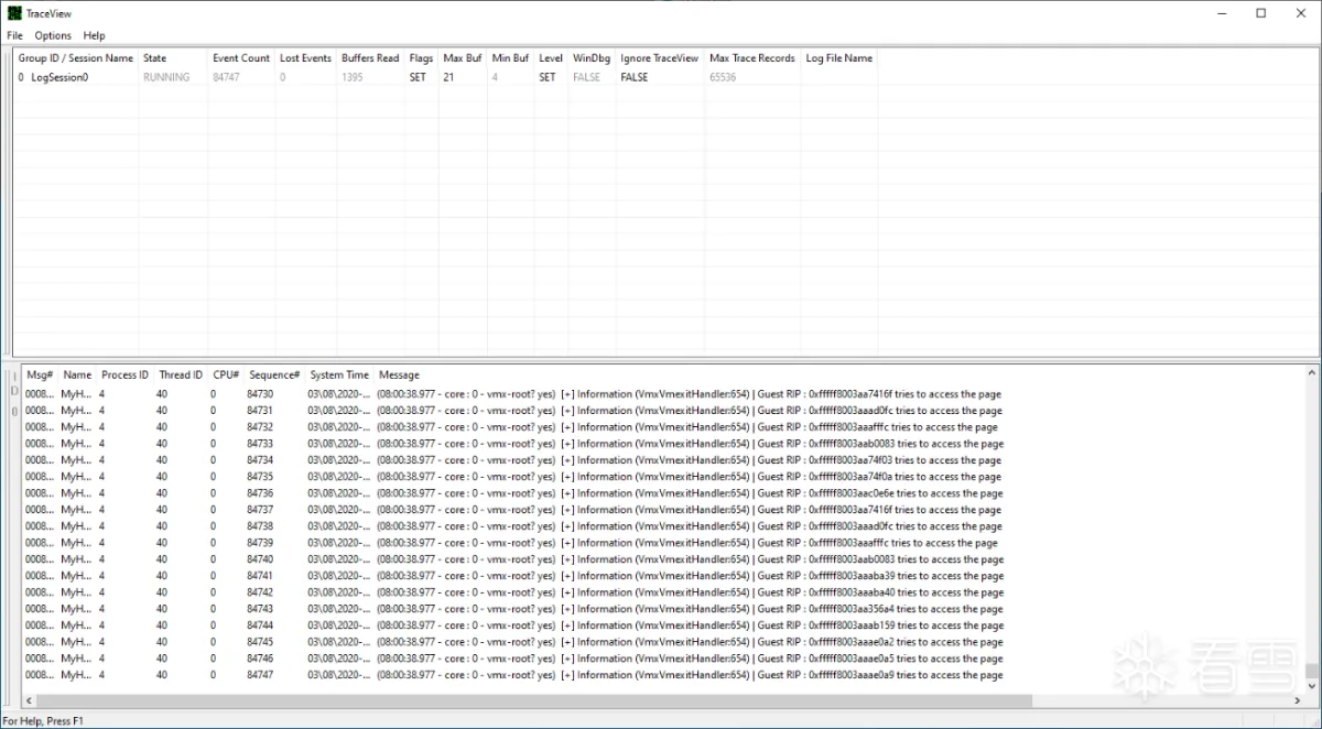

在 EPT 违规的情况下,首先,我们找到导致此 vm-exit 的物理地址的详细信息。 然后我们调用 EptHandleHookedPage 创建一个有关详细信息的日志,然后我们设置一个 MTF 在执行一条指令后恢复到挂钩状态。
每次发生 EPT 违规时,我们都会检查是否是因为 读访问写访问执行访问 违规并记录 GUEST_RIP ,然后恢复初始标志(允许所有读、写和执行)。
就是这样! 我们有一个有效的隐藏挂钩。

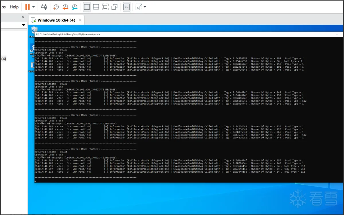

要找到 SSDT,我们需要找到 nt!KeServiceDescriptorTablent!KeServiceDescriptorTableShadow ,这些表在 x86 系统中导出,但在 x64 系统中不导出。 这使得事情变得更加复杂,因为查找这些表的例程可能会在未来版本的 Windows 中发生变化; 因此,我们的 Syscall hooker 在未来的版本中可能会出现问题。
首先,我们需要找到 ntoskrnl的基地址, 它是图像的大小,这是通过使用 ZwQuerySystemInformation 来完成的,首先,我们通过使用MmGetSystemRoutineAddress找到这个函数
然后我们分配一块内存以从 Windows 获取详细信息并找到基址和模块大小。
更新 2 :您还可以使用 RtlPcToFileHeader 代替上述方法:
现在我们有了基地址 ntoskrnl 我们可以搜索这个模式来找到 nt!KeServiceDescriptorTableShadow
nt!KeServiceDescriptorTableShadow 包含 nt!KiServiceTablewin32k!W32pServiceTable, 这是 NT Syscalls 和 Win32K Syscalls 的 Syscall 函数的 SSDT。
请注意, nt!KeServiceDescriptorTable 仅包含 nt!KiServiceTable , 并且不提供 win32k!W32pServiceTable
找到 NT Syscall Table 和 Win32k Syscall Table 后,现在需要将 Syscall Numbers 转换为其相应的地址。
以下公式将 API 编号转换为函数地址。
请记住,NT 系统调用从 0x0 开始,但 Win32k 系统调用从 0x1000 开始,因此当我们根据表的开头计算索引时,我们应该减去 0x1000 的 Win32k 系统调用。
总而言之,我们有以下功能。

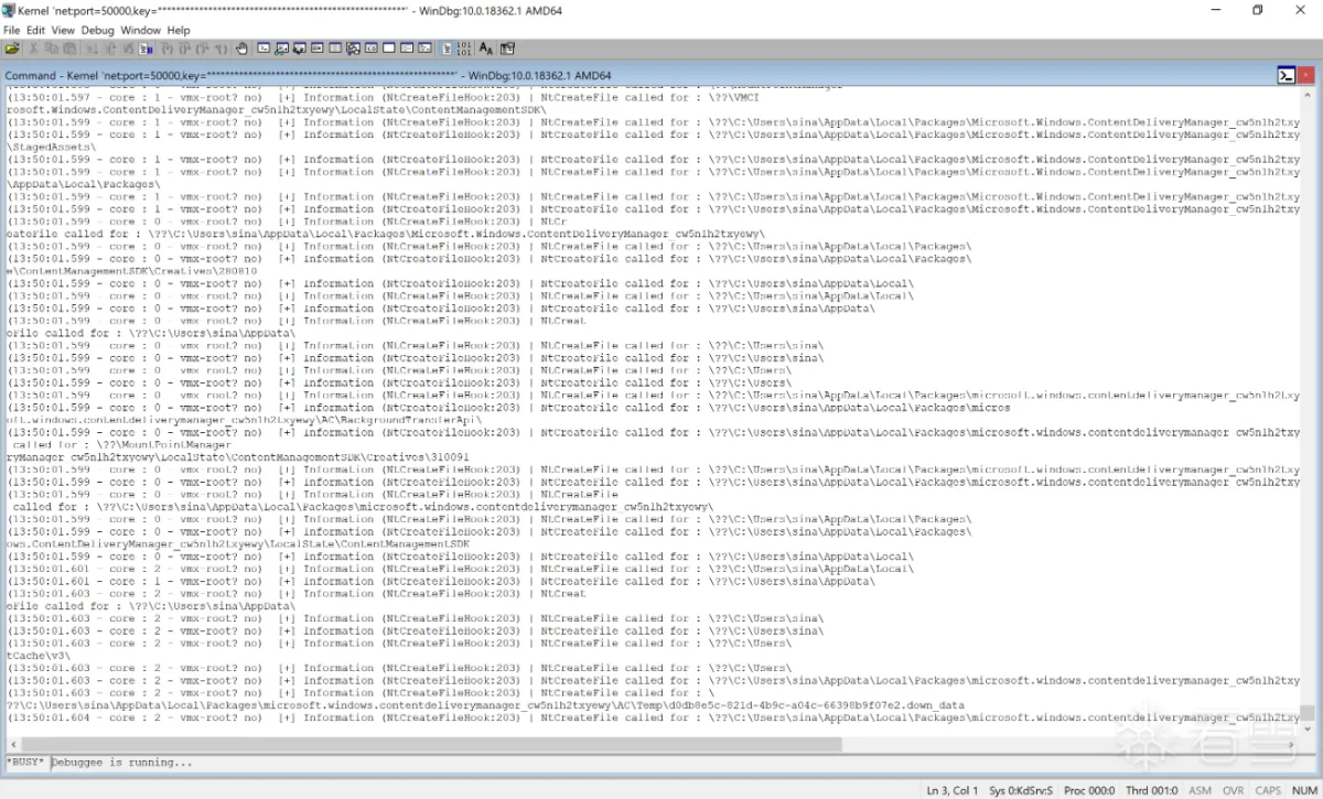

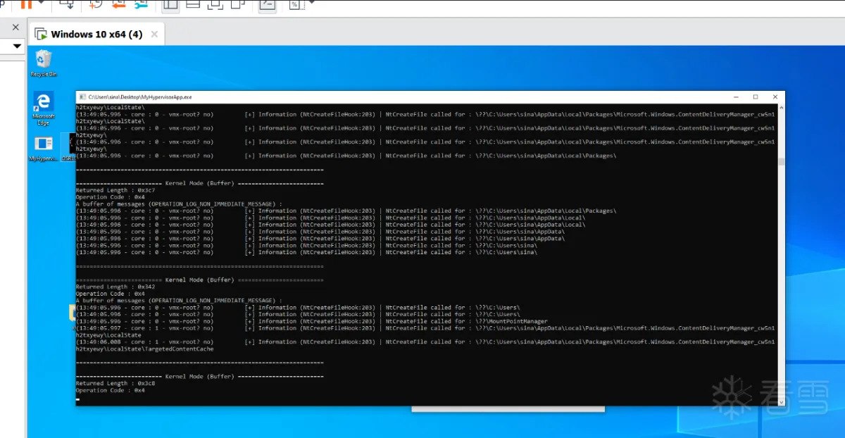

现在我们已经有了所需例程的地址,现在是时候在该函数上放置一个隐藏的钩子了,我们还需要它们的函数原型,以便我们可以适当地读取它们的参数。
系统调用挂钩示例将在稍后(如何测试?)部分中进行演示。 。

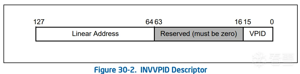

对于 INVVPID,有一个定义如下的描述符。
该结构定义如下:

INVPCID 与虚拟机管理程序并不真正相关,但在这种情况下,如果您想知道,INVPCID 会使基于进程上下文标识符 (PCID) 的转换后备缓冲区 (TLB) 和分页结构缓存中的映射无效。
所以它就像 INVVPID,不同之处在于它不是特定于虚拟机管理程序的。 它还具有其特定的上下文(当前为 3 个),您可以 在此处 阅读更多内容,但通常请记住,为了减少开销,Intel 的 Westmere 架构和相关指令 INVPCID(使 PCID 无效)引入了一项称为进程上下文 ID (PCID) 的功能)与哈斯韦尔。 启用 PCID 后,TLB 的使用和刷新方式会发生变化。 首先,TLB 使用拥有该条目的进程的 PCID 来标记每个条目。 这允许来自同一虚拟地址的两个不同映射存储在 TLB 中,只要它们具有不同的 PCID。 其次,启用 PCID 后,从一组页表切换到另一组页表不会再刷新 TLB。 由于每个进程只能使用具有正确 PCID 的 TLB 条目,因此无需每次都刷新 TLB。
此行为用于 Meltdown 缓解,以避免清除支持 PCID 的处理器的整个 TLB。

从用户模式接收缓冲区是通过使用 IOCTL 完成的。 首先,我们在用户模式应用程序中创建另一个线程。 该线程负责将内核模式缓冲区带到用户模式,然后根据操作号进行操作。
该线程执行以下函数。 我们使用 IRP Pending 将数据从内核模式传输到用户模式。 IRP Pending 主要用于传输数据包。 例如,您向内核发送一个IRP数据包,内核将这个数据包标记为Pending。 每当用户模式缓冲区可用于发送到用户模式时,内核就会完成 IRP 请求,IOCTL 函数返回到用户模式并继续执行。
这有点像当你使用 Wait for 一个对象时。 我们还可以在 Windows 中使用 事件 ,只要缓冲区可用,就会触发事件,但 IRP Pending 更好,因为它设计用于向用户模式发送消息。
我们要做的就是为内核模式代码分配一个缓冲区,并使用 DeviceIoControl 来请求数据包。 当收到来自内核的数据包时,我们处理该数据包并通过操作号进行切换。

现在是时候从内核池读取数据包并将它们发送到用户模式了。
调用LogNotifyUsermodeCallback 时,我们确定处于 DISPATCH_LEVEL 和 vmx 非 root 模式。
在此函数中,我们检查发送到内核的参数是否有效。 这是因为用户模式提供了它们。 例如,我们检查IRP堆栈的 参数。 设备 Io 控制。 输入缓冲区长度参数。 设备 Io 控制。 OutputBufferLength 确保它们不为空或检查 SystemBuffer 是否 为空。
然后我们用用户模式缓冲区调用 LogReadBuffer ,因此该函数将填充用户模式缓冲区并在合适的位置添加操作编号。 另外, Irp->IoStatus.Information 向用户模式提供缓冲区长度。
这里的最后一步是完成IRP,因此I/O管理器将结果发送到用户模式,并且线程可以继续其正常生命。

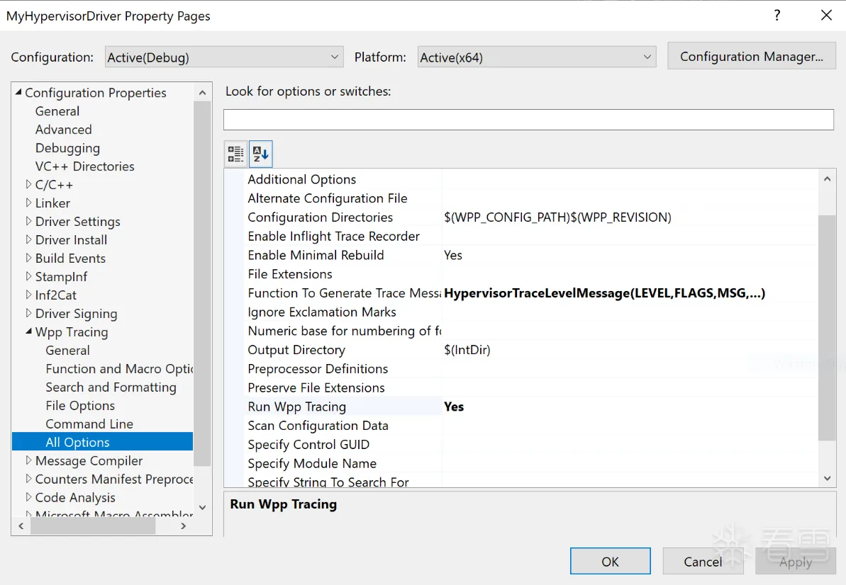

为了使用 WPP Tracing,首先,我们应该通过将 UseWPPTracing 设置为 TRUE 来配置驱动程序以使用 WPP Tracing 作为消息跟踪。 默认情况下它是 FALSE
然后,我们转到项目的 属性 并将 “运行 Wpp 跟踪” 设置为 “是” ,并通过将“ 生成跟踪消息的函数” 设置为 “HypervisorTraceLevelMessage (LEVEL,FLAGS,MSG,…)” 来添加用于发送消息的自定义函数。

为了使事情变得简单,我将以下代码添加到之前的消息跟踪代码中,这意味着我们不会将缓冲区发送到自定义消息跟踪缓冲区,而是将其发送到 WPP 跟踪缓冲区。
另外,我们还需要 .tmh 文件。 这些文件由 WPP 框架自动生成,其中包含跟踪消息所需的代码。 TMH 文件名应该与 C 文件相同,例如,如果我们在“Driver.c”中添加跟踪消息,那么我们应该包含“ Driver.tmh ”。 我们在两个文件中使用了 WPP Tracing API,第一个是 Driver.cLogging.c, 因此我们必须包含 Driver.tmhLogging.tmh ,并且只要我们将所有内容收集到一个文件中,就不需要在其他项目文件中使用这些文件。
WPP 追踪已完成! 为了在用户模式下查看消息,我们必须使用另一个应用程序,例如traceview。
就个人而言,我更喜欢使用自定义消息跟踪,因为 WPP Tracing 需要其他一些应用程序来解析 .pdb 文件 或其他文件来显示消息,并且我没有找到任何在不使用其他应用程序的情况下解析应用程序中消息的好示例应用程序。
您可以稍后在 Let's Test it 中看到 WPP Tracing 的结果! 部分。

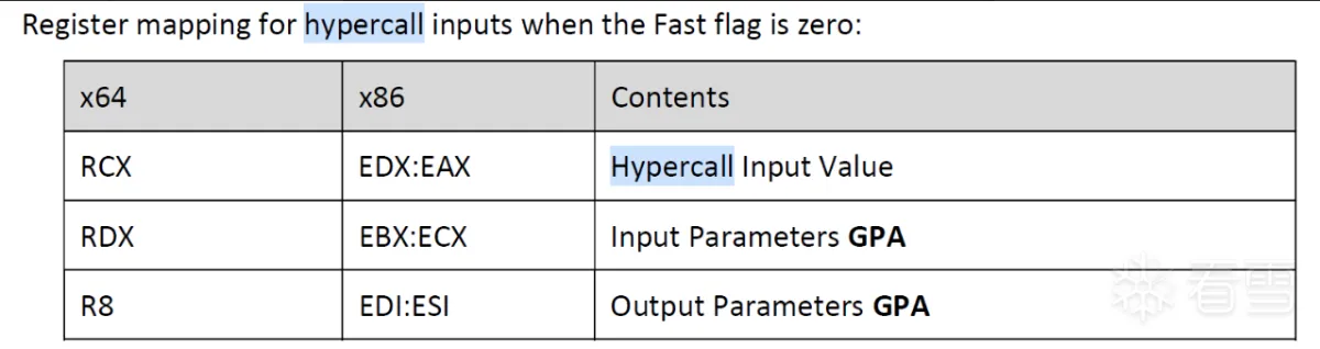

Hyper-V 的 VMCALL(超级调用)具有以下约定。
由于我们想要使用我们的虚拟机管理程序 VMCALL,因此解决此问题的一个快速而肮脏的解决方案是以某种方式向 vm-exit 处理程序显示我们的虚拟机管理程序例程应该管理此 VMCALL; 因此,我们将一些随机的十六进制值放入 r10、r11、r12(因为这些寄存器未在 fastcall 调用约定中使用,您也可以选择其他寄存器),因此我们可以在 vm-exit 处理程序上检查这些寄存器,以确保这VMCALL 与我们的虚拟机管理程序相关。
由于 Windows x64 fastcall 调用约定,某些寄存器不应更改,因此我们保存它们以便稍后恢复。
通常,寄存器 RAX、RCX、RDX、R8、R9、R10、R11 被视为 易失性 保存 (调用者保存),寄存器 RBX、RBP、RDI、RSI、RSP、R12、R13、R14 和 R15 被视为非易失性(被调用者 - 已保存)。
对于 Hyper-V VMCALL,我们需要调整 RCX、RDX、R8,如上图所示。
最后,在 vm-exit 处理程序中,我们检查 VMCALL 以查看随机值是否存储在寄存器中。 如果它在这些寄存器上,那么我们调用虚拟机管理程序 VMCALL 处理程序。 否则,我们让 Hyper-V 对其 VMCALL 执行任何操作。

要测试 WPP 跟踪,您需要一个用于解析消息的应用程序,我使用 TraceView。
TraceView 位于 *tools< Platform* Windows 驱动程序工具包 (WDK) 的 *> 子目录中,其中 < Platform* > 表示正在运行跟踪会话的平台,例如 x86、x64 或 arm64。
还有其他用于此目的的 GUI 和命令行应用程序,您可以 在此处 查看其中一些应用程序的列表。

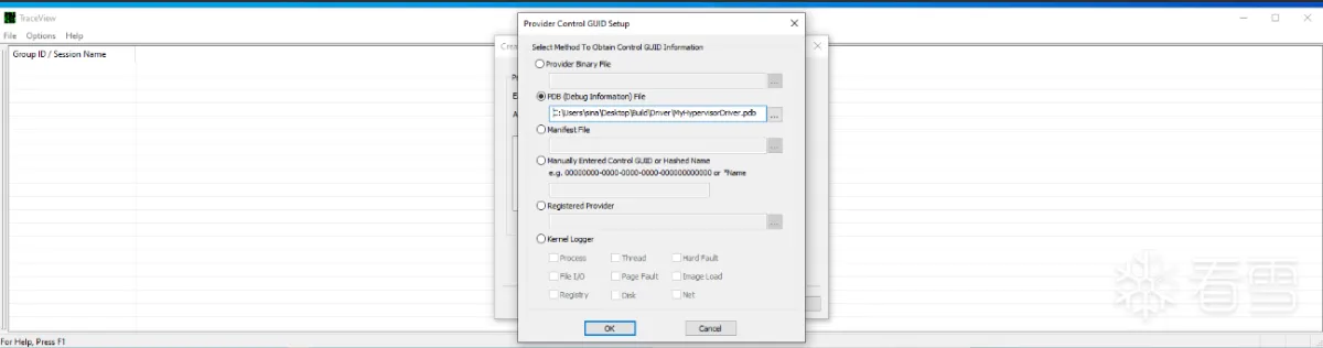

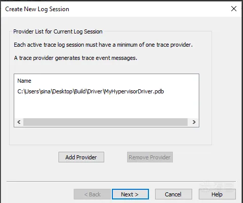

首先,打开traceview(以管理员身份运行),转到 File-> Create New Log Session ,然后使用 Visual Studio 生成的 .pdb 文件。 PDB 文件包含调试信息,对于 WPP 跟踪,它们包含 GUID 和消息格式。
选择提供商后,单击“下一步”。

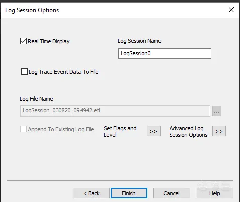

在这里您可以配置您想要查看的消息类型,例如您只想查看错误消息。
默认配置是查看所有消息。
最后,您将看到以下结果。
现在是时候看看我们在这部分做了什么!
*注意:默认情况下,以下测试均未激活,您必须取消注释特定行才能在虚拟机管理程序中查看结果!*
为了测试事件注入和异常位图,我们有一个场景,我们想要监视在用户模式应用程序中触发的每个调试断点。
为此,我使用 Immunity Debugger 调试了一个应用程序,并在多个地址上放置了断点。 我们想要拦截任何应用程序的每个断点。
首先,取消 Vmx.c 中以下行的注释。
这将导致每次使用异常位图执行断点异常时出现 vm-exit。
以下代码负责处理异常位图的 vm-exits。 我们通过 VMCS 的 VM_EXIT_INTR_INFO 检查导致 vm-exit 的中断/异常是什么。 如果它是软件异常并且其向量是断点,那么我们确定执行 (int 3 或 0xcc) 是导致此 vm 退出的原因。
现在,我们创建一个日志,显示 GUEST_RIP 中发生的断点,然后将断点重新注入到来宾(事件注入)。 我们必须将其重新注入回来宾,因为在此 vm-exit 后事件被取消,您可以检查它,只需删除 EventInjectBreakpoint(),您的用户模式调试器将不再工作。

隐藏钩子分为两部分,第一部分是读/写的隐藏钩子(就像模拟硬件调试寄存器,没有任何限制),第二部分是执行的隐藏钩子,相当于不可见的内联钩子。
为了激活隐藏钩子测试,请从 Driver.c 取消注释 HiddenHooksTest() 。
请注意,您可以同时使用隐藏挂钩进行读/写、执行或系统调用挂钩,没有限制。
为了测试读取和写入,请取消注释第一行,现在,如果从任何位置对当前线程的 _ETHREAD 结构 ( KeGetCurrentThread() ) 进行任何读/写,您都会收到通知。
要查看 gif 格式的结果,请单击下面的链接。
查看 .gif 格式的示例 (hidden-hook-example-read-write.gif)
另外,您可以在 Windbg 中看到结果!
隐藏挂钩的第二种情况是内联挂钩 ExAllocatePoolWithTag 函数。
这是通过取消注释以下行来完成的。
还有一个记录每个 ExAllocatePoolWithTag 的简单函数。
钩子已应用! 您还可以尝试使用( u nt!ExAllocatePoolWithTag )并查看那里没有内联挂钩,因此它 完全隐藏 ,当然与 PatchGuard 兼容!

我们测试系统调用挂钩的场景首先取消 Driver.c 中以下行的注释。
以下函数首先搜索 API 编号 0x55(在 Windows 10 1909 上,0x55 代表 NtCreateFile ,这并非适用于所有版本的 Windows,您必须 找到NtCreateFile 根据您的 Windows 版本 的正确 API 编号,系统的完整列表 - Nt 表的索书号在 这里 ,Win32k 表的索书号在 这里 )。
找到 NtCreateFile 的地址(系统调用编号 0x55)后,我们在此地址上设置一个隐藏的钩子
为了处理内联挂钩,使用以下函数根据文件名创建日志并最终调用原始 NtCreateFile
查看 .gif 格式的示例 (syscall-hook-example-1.gif)

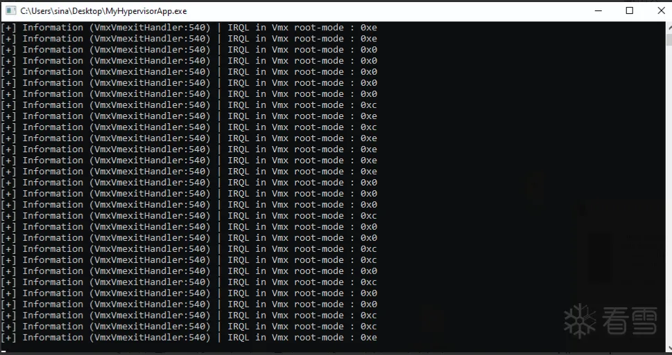

1. VMX-root 模式下的IRQL是什么? 您是否尝试过在 VMX root-mode下使用 KeGetCurrentIrql() 并查看结果? 它返回图中的以下结果,不同的IRQL。
- IRQL 只不过是 Cr8 寄存器,当 VM-exit时 Cr8 寄存器不会改变,因此,您的 KeGetCurrentIrql() 返回 VM-exit发生之前的 IRQL。
- 在 VM-root 模式下,“没有 IRQL”,因为 VMX 不知道 IRQL 等术语(这是 Microsoft 的东西),但实际上,HIGH_IRQL 是最接近 VMX-root 模式下的状态,因为中断被禁用
- 实际上,在 VMM 上下文中运行时,IRQL 要求并没有多大意义。 例如,即使您进入 PASSIVE_LEVEL ,从技术上讲,您出于所有意图和目的都处于 HIGH_LEVEL ,因为中断被禁用。
- 您可以 使用KeGetEffectiveIrql() 在VMX-root 模式下 ,它总是返回HIGH_LEVEL(该函数检查EFLAGS中的IF(中断标志)位是否已设置,如果没有,则返回HIGH_LEVEL,如果是,则返回相同的值如 KeGetCurrentIrql() ,当 VM-exit时,EFLAGS.IF 被清除,但 IF 只影响硬件中断,仍然会发生异常。
- 如果您在理解 VMM 中的 IRQL 方面仍然存在问题,那么 Alex 在 Hyperplatform 中回答了一些有趣的问题: 206K9s2c8@1M7s2y4Q4x3@1q4Q4x3V1k6Q4x3V1k6Y4K9i4c8Z5N6h3u0Q4x3X3g2U0L8$3#2Q4x3V1k6@1j5h3&6V1j5i4y4S2N6q4)9J5c8V1S2&6M7r3g2J5f1r3I4S2N6r3k6G2M7X3#2Q4x3V1k6A6M7%4y4#2k6i4y4Q4x3V1j5K6i4K6t1K6K9i4y4K6N6h3g2U0L8$3#2E0k6h3&6@1i4K6u0V1x3U0x3I4z5o6l9@1z5o6x3&6i4K6u0T1试图解释为什么 vmx root -mode 就像 HIGH_IRQL 。 我尝试给他们添加一些解释。

13. 我正在阅读有关 VPID (INVVPID) 的内容,这似乎对于 hvpp 和 hyperplatform 等管理程序以及我们的管理程序不可用? 我对吗? 我的意思是,在虚拟化已经运行的系统的虚拟机管理程序中是否有任何特殊情况,首选 INVVPID 而不是 INVEPT?
- 你是对的,invvpid 在我们的情况下通常是无用的。 可能有益的唯一情况 我能想到invvpid 是模拟“ invlpg ”指令,请参见 此处
- 简单地说, invept 将使所有 EPT 映射无效。 使用 invvpid ,您可以使 特定 guest(即底层操作系统)中的 地址无效。 我认为您知道缓存通常是如何工作的,但无论如何我都会尝试解释一下:使用 invept ,您会丢失guest的所有缓存,因此需要时间再次填充该缓存( INVEPT 后每次第一次内存访问都会很慢) 。
- 使用 invvpid ,缓存被保留,但唯一的单个地址无效,因此仅加载该地址会很慢,我真的想不出任何其他需要它的实际示例,除了 invlpg模拟。 上面提到的

typedef union _VMEXIT_INTERRUPT_INFO {
    struct {
        UINT32 Vector : 8;
        UINT32 InterruptionType : 3;
        UINT32 ErrorCodeValid : 1;
        UINT32 NmiUnblocking : 1;
        UINT32 Reserved : 18;
        UINT32 Valid : 1;
    UINT32 Flags;
}VMEXIT_INTERRUPT_INFO, * PVMEXIT_INTERRUPT_INFO;
    struct {
        UINT32 Vector : 8;
        UINT32 Valid : 1;
    UINT32 Flags;
// read the exit reason
__vmx_vmread(VM_EXIT_INTR_INFO, &InterruptExit);
if (InterruptExit.InterruptionType == INTERRUPT_TYPE_SOFTWARE_EXCEPTION && InterruptExit.Vector == EXCEPTION_VECTOR_BREAKPOINT)
// Do whatever , e.g re-inject the breakpoint

/* This function returns false in VMX Non-Root Mode if the VM is already initialized
   This function have to be called through a VMCALL in VMX Root Mode */
BOOLEAN EptPerformPageHook(PVOID TargetAddress, PVOID HookFunction, PVOID* OrigFunction, BOOLEAN UnsetRead, BOOLEAN UnsetWrite, BOOLEAN UnsetExecute) {
    EPT_PML1_ENTRY ChangedEntry;
    INVEPT_DESCRIPTOR Descriptor;
    SIZE_T PhysicalAddress;
    PVOID VirtualTarget;
    PVOID TargetBuffer;
    PEPT_PML1_ENTRY TargetPage;
    PEPT_HOOKED_PAGE_DETAIL HookedPage;
    ULONG LogicalCoreIndex;
    // Check whether we are in VMX Root Mode or Not
    LogicalCoreIndex = KeGetCurrentProcessorIndex();
    if (GuestState[LogicalCoreIndex].IsOnVmxRootMode && !GuestState[LogicalCoreIndex].HasLaunched)
        return FALSE;
    /* Translate the page from a physical address to virtual so we can read its memory.
     * This function will return NULL if the physical address was not already mapped in
     * virtual memory.
    VirtualTarget = PAGE_ALIGN(TargetAddress);
    PhysicalAddress = (SIZE_T)VirtualAddressToPhysicalAddress(VirtualTarget);
    if (!PhysicalAddress)
        LogError("Target address could not be mapped to physical memory");
        return FALSE;
    // Set target buffer, request buffer from pool manager , we also need to allocate new page to replace the current page ASAP
    TargetBuffer = PoolManagerRequestPool(SPLIT_2MB_PAGING_TO_4KB_PAGE, TRUE, sizeof(VMM_EPT_DYNAMIC_SPLIT));
    if (!TargetBuffer)
        LogError("There is no pre-allocated buffer available");
        return FALSE;
    if (!EptSplitLargePage(EptState->EptPageTable, TargetBuffer, PhysicalAddress, LogicalCoreIndex))
        LogError("Could not split page for the address : 0x%llx", PhysicalAddress);
        return FALSE;
    // Pointer to the page entry in the page table.
    TargetPage = EptGetPml1Entry(EptState->EptPageTable, PhysicalAddress);
    // Ensure the target is valid.
    if (!TargetPage)
        LogError("Failed to get PML1 entry of the target address");
        return FALSE;
    // Save the original permissions of the page
    ChangedEntry = *TargetPage;
    /* Execution is treated differently */
    if (UnsetRead)
        ChangedEntry.ReadAccess = 0;
    else
        ChangedEntry.ReadAccess = 1;
    if (UnsetWrite)
        ChangedEntry.WriteAccess = 0;
    else
        ChangedEntry.WriteAccess = 1;
    /* Save the detail of hooked page to keep track of it */
    HookedPage = PoolManagerRequestPool(TRACKING_HOOKED_PAGES, TRUE, sizeof(EPT_HOOKED_PAGE_DETAIL));
    if (!HookedPage)
        LogError("There is no pre-allocated pool for saving hooked page details");
        return FALSE;
    // Save the virtual address
    HookedPage->VirtualAddress = TargetAddress;
    // Save the physical address
    HookedPage->PhysicalBaseAddress = PhysicalAddress;
    // Fake page content physical address
    HookedPage->PhysicalBaseAddressOfFakePageContents = (SIZE_T)VirtualAddressToPhysicalAddress(&HookedPage->FakePageContents[0]) / PAGE_SIZE;
    // Save the entry address
    HookedPage->EntryAddress = TargetPage;
    // Save the orginal entry
    HookedPage->OriginalEntry = *TargetPage;
    // If it's Execution hook then we have to set extra fields
    if (UnsetExecute)
        // Show that entry has hidden hooks for execution
        HookedPage->IsExecutionHook = TRUE;
        // In execution hook, we have to make sure to unset read, write because
        // an EPT violation should occur for these cases and we can swap the original page
        ChangedEntry.ExecuteAccess = 1;
        // Also set the current pfn to fake page
        ChangedEntry.PageFrameNumber = HookedPage->PhysicalBaseAddressOfFakePageContents;
        // Copy the content to the fake page
        RtlCopyBytes(&HookedPage->FakePageContents, VirtualTarget, PAGE_SIZE);
        // Create Hook
        if (!EptHookInstructionMemory(HookedPage, TargetAddress, HookFunction, OrigFunction))
            LogError("Could not build the hook.");
            return FALSE;
    // Save the modified entry
    HookedPage->ChangedEntry = ChangedEntry;
    // Add it to the list
    InsertHeadList(&EptState->HookedPagesList, &(HookedPage->PageHookList));
    // if not launched, there is no need to modify it on a safe environment
    if (!GuestState[LogicalCoreIndex].HasLaunched)
        // Apply the hook to EPT
        TargetPage->Flags = ChangedEntry.Flags;
    else
        EptSetPML1AndInvalidateTLB(TargetPage, ChangedEntry, INVEPT_SINGLE_CONTEXT);
    return TRUE;

    if (!ViolationQualification.EptExecutable && ViolationQualification.ExecuteAccess)
        LogInfo("Guest RIP : 0x%llx tries to execute the page at : 0x%llx", GuestRip, ExactAccessedAddress);
    else if (!ViolationQualification.EptWriteable && ViolationQualification.WriteAccess)
        LogInfo("Guest RIP : 0x%llx tries to write on the page at :0x%llx", GuestRip, ExactAccessedAddress);
    else if (!ViolationQualification.EptReadable && ViolationQualification.ReadAccess)
        LogInfo("Guest RIP : 0x%llx tries to read the page at :0x%llx", GuestRip, ExactAccessedAddress);

typedef struct _INVVPID_DESCRIPTOR
    UINT64 VPID : 16;
    UINT64 RESERVED : 48;
    UINT64 LINEAR_ADDRESS;
} INVVPID_DESCRIPTOR, *PINVVPID_DESCRIPTOR;
    UINT64 VPID : 16;
