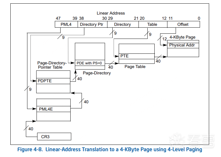

​ IA-32e模式下,虚拟地址宽度为64位,但只有低48位有效,最多可以寻址256TB,高16位用作符号拓展(全0或全1)。CPU 分页机制变为4级,分别对应 PML4、PDPT、PD、PT,并将48位虚拟地址按 9-9-9-9-12 索引格式划分。
其中,Cr3 寄存器中的物理地址指向 PML4 表的首地址。上图中表项均占8个字节,物理页面大小仍然为4KB。
Windbg 中手动拆分64位虚拟地址,并按照上面的分页规则计算出物理地址。实验选用 idt 表首地址进行拆分。(在计算物理地址时,需要对页表项的属性位清0。)
将虚拟地址按照 9-9-9-9-12 格式划分(注意低48位有效)
访问 Cr3 + PML4I * 8 指向的物理地址得到 PDPTE 的物理地址
访问 PDPTE + PDPTI * 8 指向的物理地址得到 PTE 的物理地址
访问 PTE + PTI * 8 指向的物理地址得到 PDE 的物理地址
访问 PDE + PDI * 8 指向的物理地址得到物理页面
访问 物理页面 + Offset 指向的物理地址得到内容
与访问虚拟内存得到的结果一致。

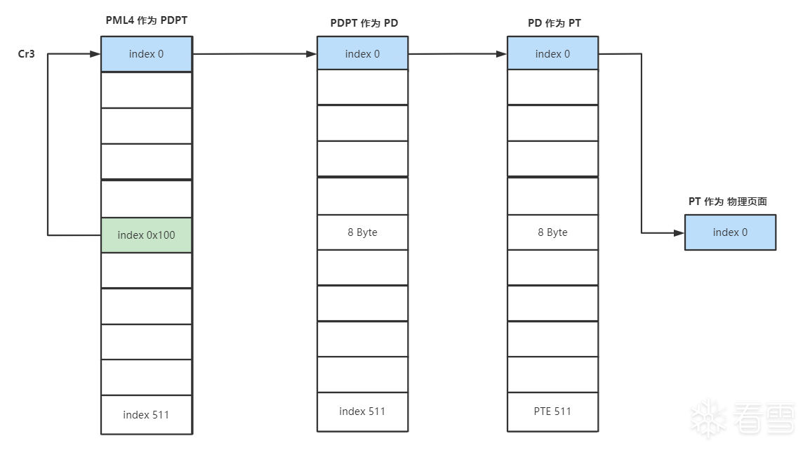

​ 在64位模式下,高等级页表项都指向低等级页表项的物理地址,依次类推,直到最低级别页表项,即可获取物理页面进而读取内容。在此过程中 Cr3 寄存器中存储了最高级页表(PML4)的表基物理地址。为了更好的管理这些页表,微软采取了最高级页表基址自映射的方式实现仅仅利用8字节物理内存,就可以在每次访问分页管理相关的内存时,少做一次页表查询操作来优化速度。
​ 在四级页表的最高级 PML4 页表中存在一项,里面保存了 PML4 页表的表基物理地址,即 Cr3 。假设这一项在 PML4 表中的索引为 0x100,如下图所示:
此时满足:( ![物理地址] 表示读取物理地址的内容)
用于分页管理的物理页面大小总计 512 512 512 * 4KB = 512GB,而一个 PML4 表项恰好可以管理512GB内存。
PML4 表中索引位置0x100的元素用于内存管理且满足上述关系,那么此时用于内存管理的虚拟地址空间为:
按照 9-9-9-9-12 分页方式去拆分上述边界物理地址:(只使用低48位)
常规查询流程:
根据上述等式,![Cr3 + 0x100 * 8] = Cr3,所以查询流程变为:
很神奇,查询页表操作由四次变成了三次,效率大大提升。而且只是使用了8字节的物理地址空间来保存 Cr3 。下图展示了优化后的查询过程:
