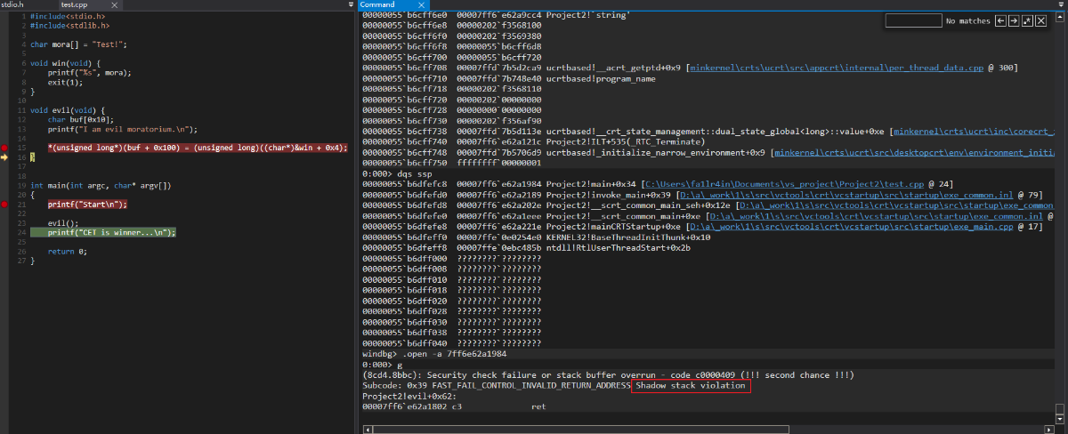

  • 修改函数返回地址
  • 修改跳过函数头部的endbr64指令
相同的硬件环境下,安装Windows系统成功复现了intel CET机制里的Shadow Stack机制,但是linux是没有效果的。
