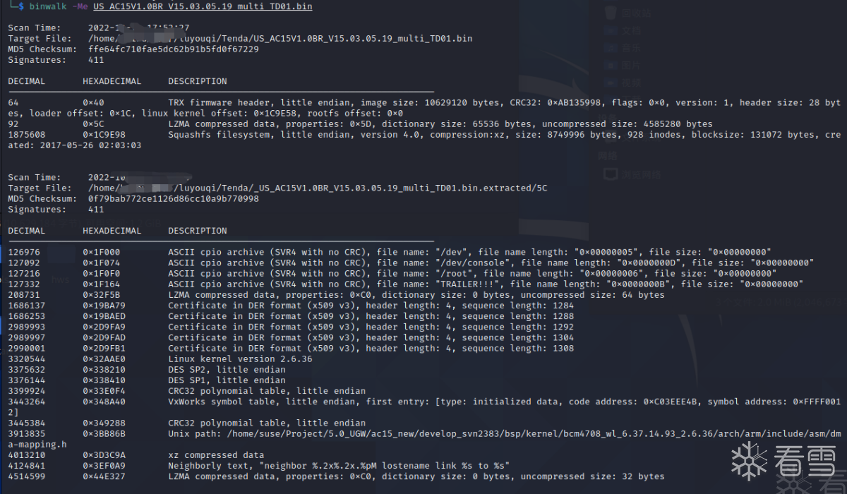

binwalk解压固件

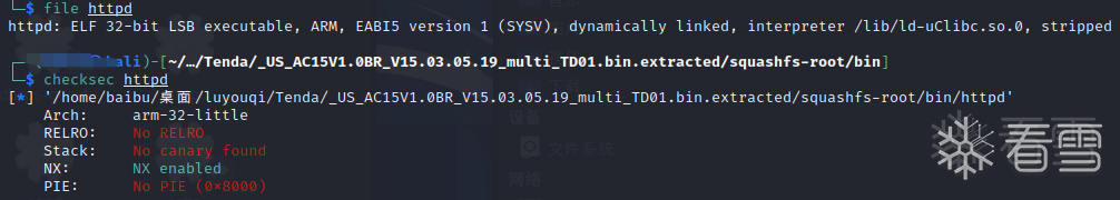

漏洞存在在解压出的./squashfs-root/bin目录下httpd文件中,arm小端,开了NX

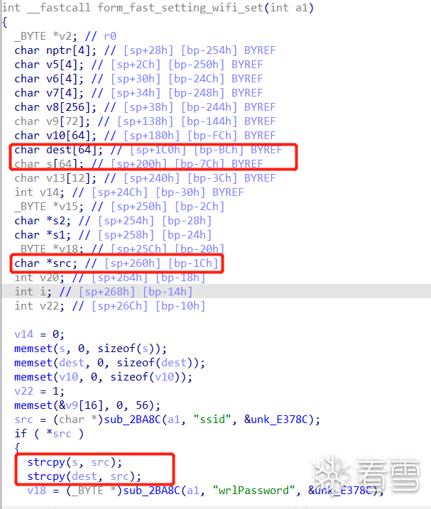

ida打开,根据ssid字符串定位到form_fast_setting_wifi_set函数。
程序获取ssid参数后,没有经过检查就直接使用strcpy函数复制到栈变量中。
其中:第一次的strcpy如果要溢出到返回地址,会覆盖第二次的strcpy的参数dest。
为了将src指针覆盖为有效地址,并且不影响第一次的strcpy,选择在libc中选择一个可读地址覆盖src指针。

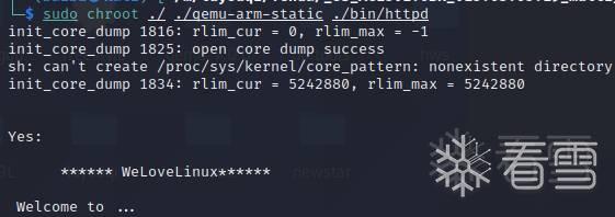

qemu用户级调试

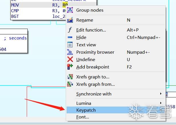

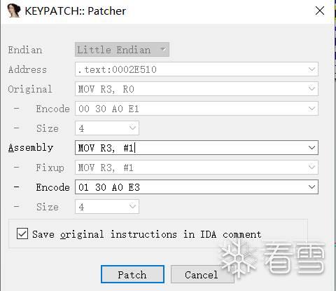

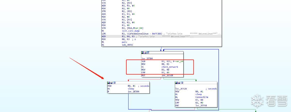

根据字符串定位到程序,发现程序要check网络,用ida将返回值patch为1
替换原来的httpd,chmod +x 重新启动, 报错
同理根据字符串定位到程序,将函数返回值patch为1

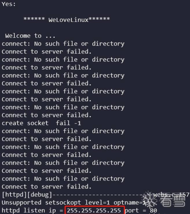

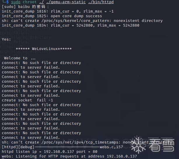

发现获取的ip地址不对
查阅资料得程序是从名为br0得网卡获取地址,在本机建立虚拟网桥br0并重新执行程序
可以看到获取到的已经是本机的ip地址,程序正常运行

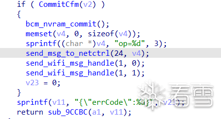

在函数返回之前,下面代码会导致函数卡住,直接patch if判断条件为假即可

由图中可以算出目标地址距返回地址的长度为0x7efffa54-0x7efff9d8=0x7c
继续运行程序,到第二个strcpy处
第二处strcpy又对src进行读取,由调试中也可以看到,src在栈上距离栈底长度为28处。即0x1c。构造exp时需要在0x7c-0x1C=0x60后加入一个可读字段的地址

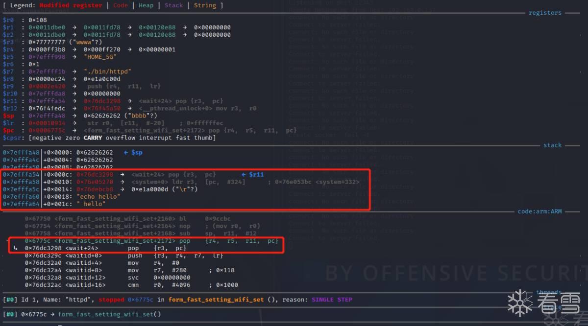

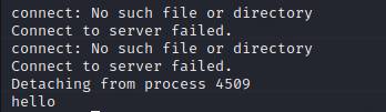

在返回地址处打断点 b *0x00067758,可以看到栈上返回地址已经被劫持成我们构造的ROP链
继续运行,可以看到命令成功执行

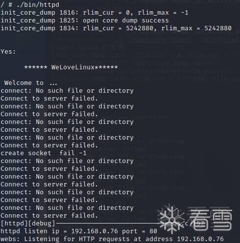

brctl addbr br0    #添加br0虚拟网卡
ifconfig br0 192.168.0.76/24 up
#关掉地址随机化
echo 0 > /proc/sys/kernel/randomize_va_space
./bin/httpd
