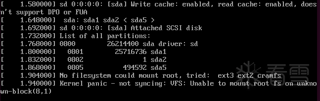

qemu虚拟机无法正常启动,卡在这个界面
解决:更换实验主机为ubuntu 16.04(高版本的ubuntu无法正常启动qemu虚拟机,原因是制作 qemu 镜像的过程中,firmadyne 硬编码 loop 设备造成的,导致 loop 设备没有成功挂载到固件的根文件系统0d9K9s2c8@1M7s2y4Q4x3@1q4Q4x3V1k6Q4x3V1k6Y4K9i4c8Z5N6h3u0Q4x3X3g2U0L8$3#2Q4x3V1k6D9K9i4W2S2L8Y4y4G2L8X3M7J5x3o6p5^5i4K6u0r3k6X3W2J5L8i4N6S2M7X3g2Q4x3X3c8S2L8X3q4D9P5i4y4A6M7#2)9J5k6s2m8D9N6i4y4Q4x3V1k6A6M7%4y4#2k6i4y4Q4x3V1j5@1x3l9`.`.

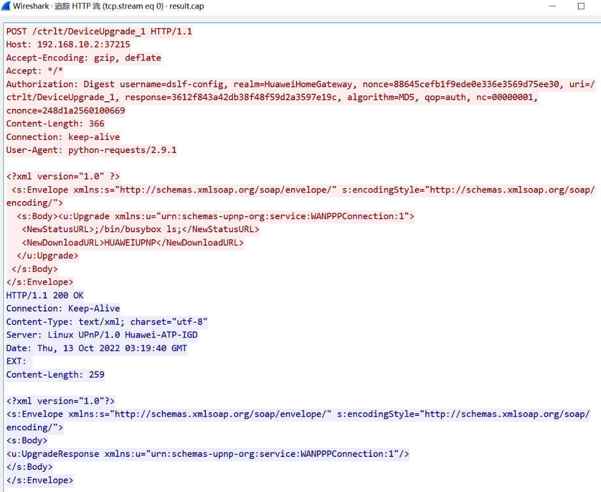

使用wireshark打开抓到的cap包
可以看到exp发送的http请求和upnp服务返回的响应。
追踪http流,可以看到与我们构造的exp和得到的响应一致。除此之外,可以看出漏洞利用不需要进行用户登录之类的操作,利用过程极为简单。

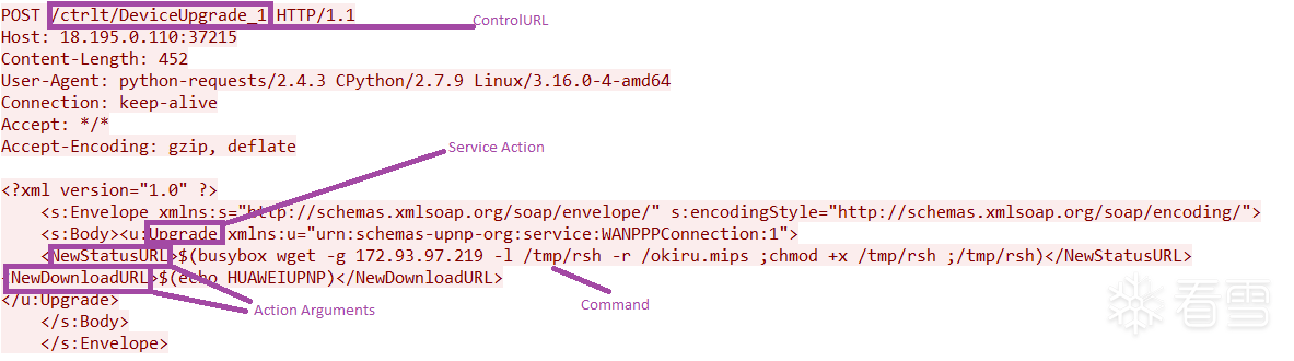

漏洞利用的流程已经清楚,接下来我们进一步分析漏洞的原理,首先放出来Check Point Researchers的漏洞描述。

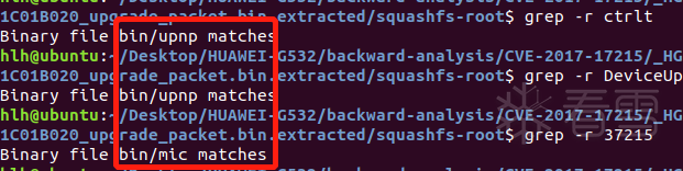

可以看到,ControlURL为/ctrlt/DeciveUpgrade_1,通信端口为37215,通过grep -r [keywords]指令查看有哪些文件包含这两个词语和端口
由此可知,实现漏洞利用的前提条件为运行upnp和mic二进制文件

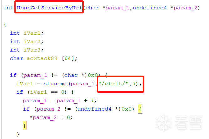

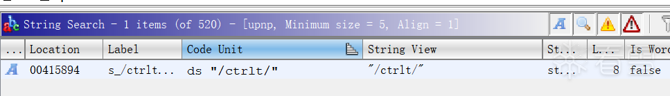

由于IDA pro反汇编出来不是很清晰,有些符号表和函数是没有的,所以这里使用Ghidra来看伪代码更加清晰。
首先,通过字符串搜索,查找ctrlt的引用
UpnpGetServiceByUrl应该就是处理URL的函数

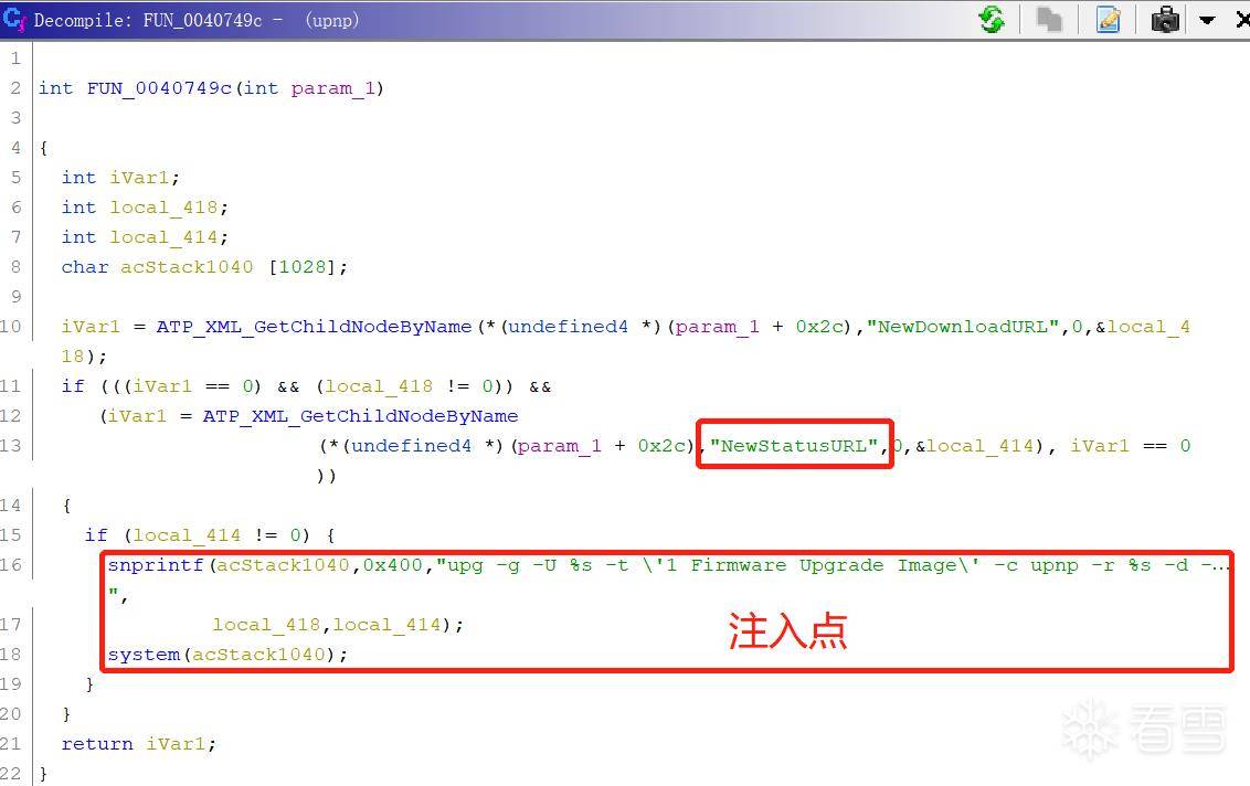

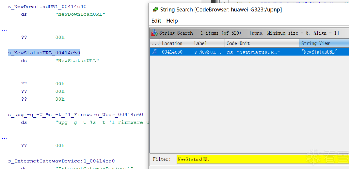

查找‘NewStatusURL’字符串
右键跳转到调用字符串的地方,找到关键的伪代码
可以看到,一个snprintf函数后面跟一个system函数即可以成功实现命令注入。
