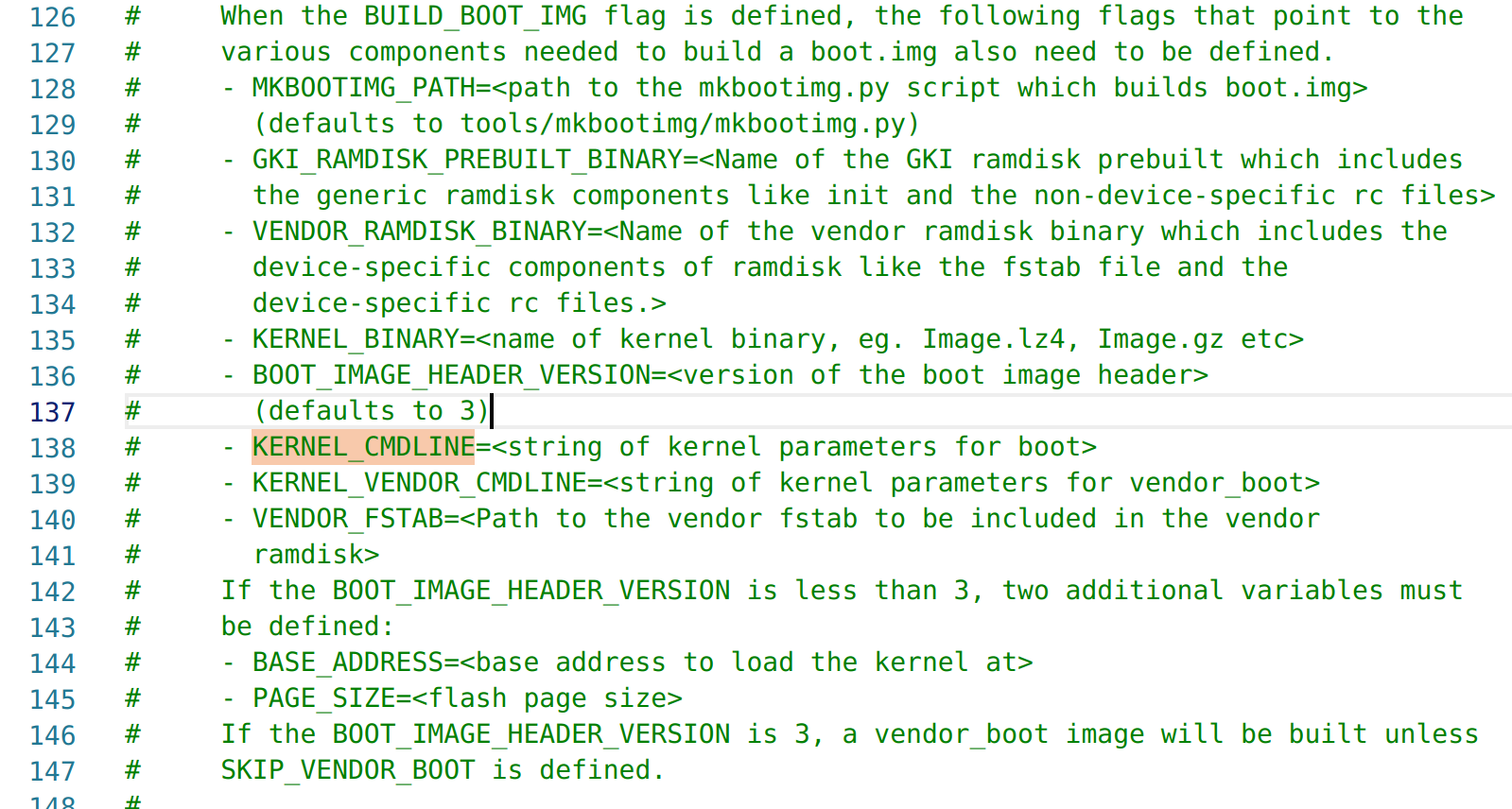

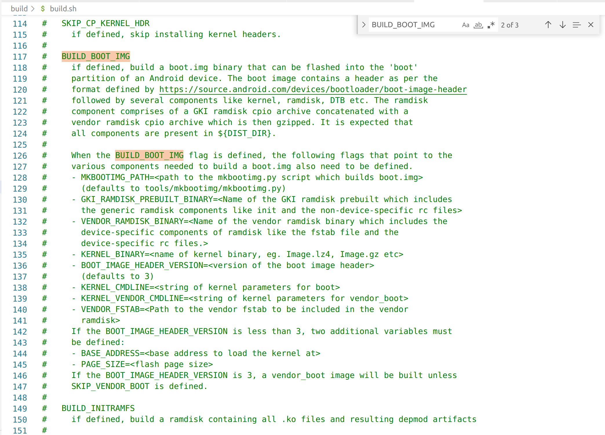

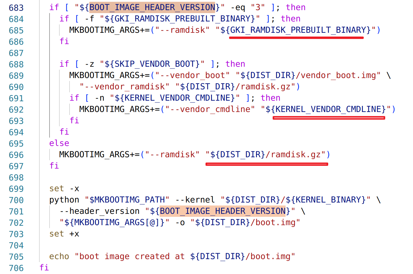

build/build.sh中查找BUILD_BOOT_IMG,在脚本末尾的代码如下

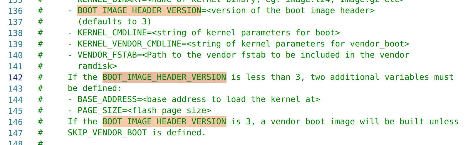

对代码阅读后可知:当BOOT_IMAGE_HEADER_VERSION3的时候才会检查GKI_RAMDISK_PREBUILT_BINARYKERNEL_VENDOR_CMDLINE
但是解包的结果中可以看到BOARD_HEADER_VERSION2
脚本的帮助信息中说,如果BOOT_IMAGE_HEADER_VERSION值小于3,那么还需要指定BASE_ADDRESSPAGE_SIZE
这两个选项的值其实就是解包信息中的BOARD_KERNEL_BASEBOARD_PAGE_SIZE
解包信息中的BOARD_KERNEL_CMDLINE则就是KERNEL_CMDLINE
KERNEL_BINARY的值直接说了是Image.lz4或者Image.gz,我们知道编译产物中有Image.lz4,所以指定为Image.lz4
MKBOOTIMG_PATH默认是tools/mkbootimg/mkbootimg.py,但是我发现同步下来的代码并没有这个脚本,这个我们去AOSP之类的代码中找一个就行了,比如
或者直接同步下官方的代码
我这里直接把脚本放在了${WORK_DIR},也就是整个代码的根目录下面

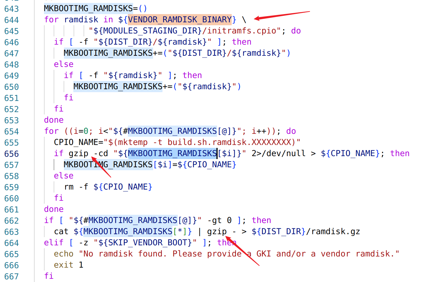

那么问题来了,VENDOR_RAMDISK_BINARY应该是什么呢,哪里找,脚本里面的说明如下
最开始我也是迷糊的,boot.img解包出来的文件有一个是boot.img-ramdisk.cpio.gz
build/build.sh的逻辑是要和initramfs.cpio甚至GKI_RAMDISK_PREBUILT_BINARY一起打包
那么解包出来的boot.img-ramdisk.cpio.gz是需要更新内容吗,还是接着用呢?
在此之前的经验告诉我,肯定不是直接接着用解包出来的boot.img-ramdisk.cpio.gz

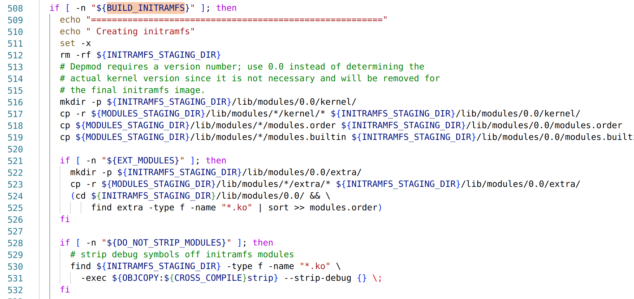

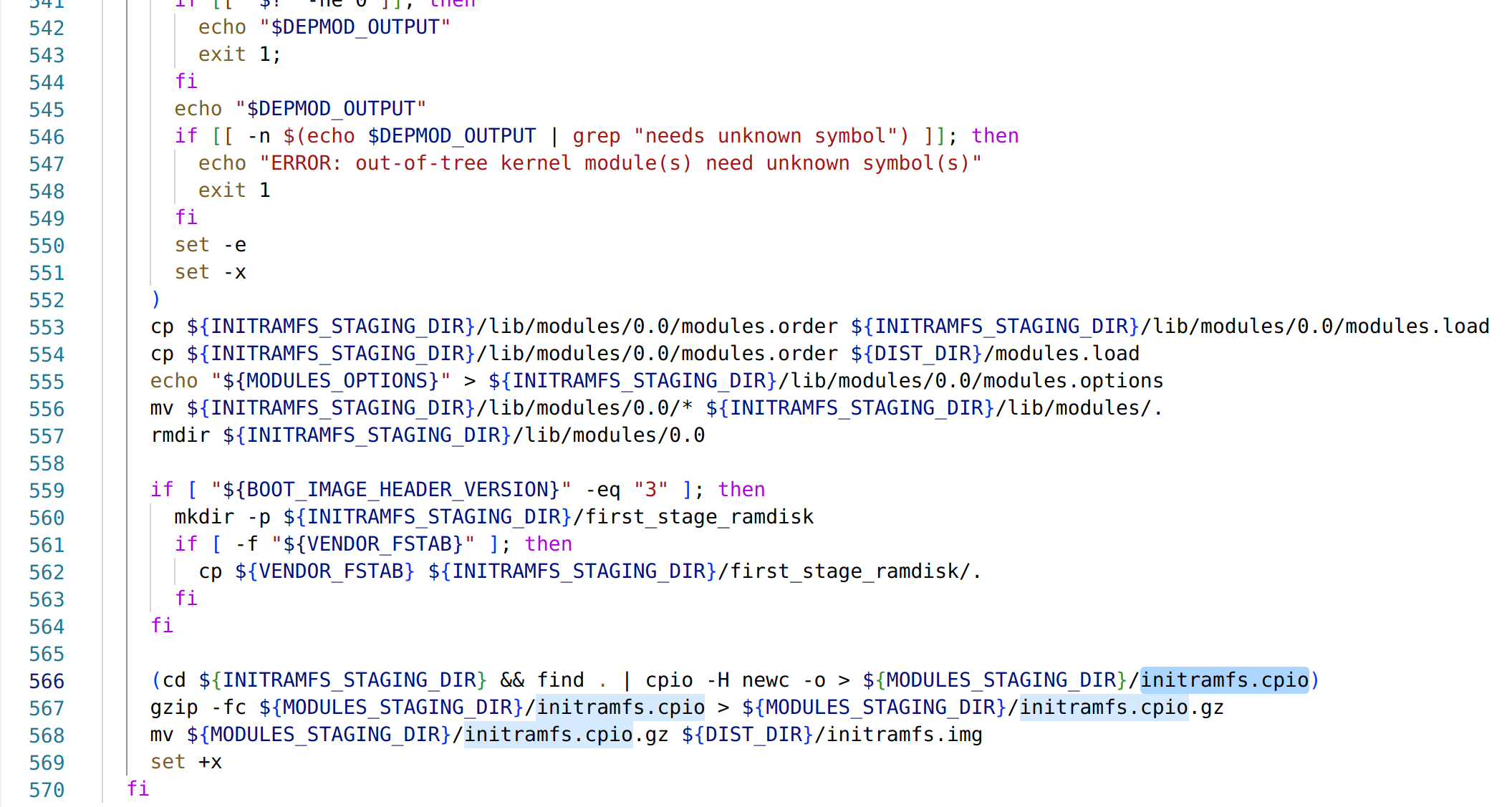

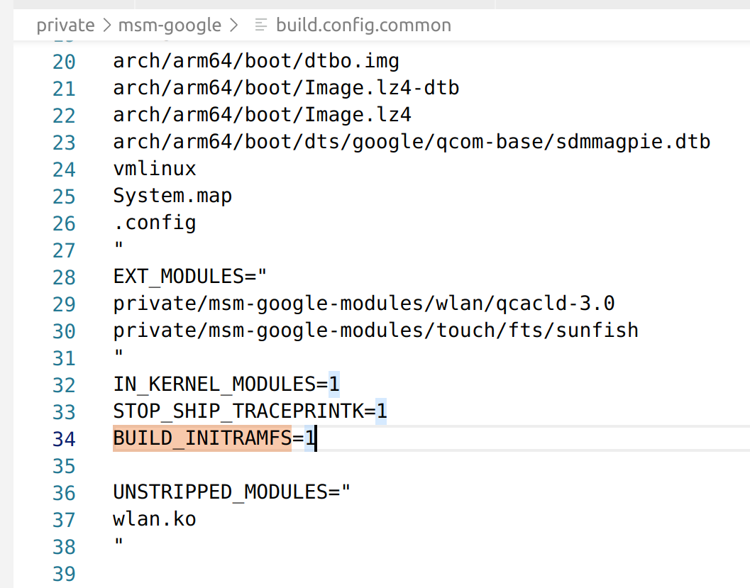

注意到BUILD_INITRAMFS的描述是if defined, build a ramdisk containing all .ko files and resulting depmod artifacts
就是说会打包出一个ramdisk包含所有.ko也就是驱动模块文件
虽然之前编译的时候没有定义这个,但是产物确实有initramfs.img
发现原来是private/msm-google/build.config.common文件中设置了
而脚本中也确实是这样,可以看到中途会产生initramfs.cpio
initramfs.cpio正好是和VENDOR_RAMDISK_BINARY一起打包的,也就是说VENDOR_RAMDISK_BINARY应该是.cpio文件
boot.img-ramdisk.cpio.gz解压确实会有一个boot.img-ramdisk.cpio文件
那么将VENDOR_RAMDISK_BINARY指定为解压的boot.img-ramdisk.cpio,然后和initramfs.cpio打包,那不就会把所有驱动都带上了吗,触摸什么的应该都会正常吧
经过实践,确实是这样
需要注意的是脚本操作VENDOR_RAMDISK_BINARY的时候,操作的是${DIST_DIR}下面的文件
我们需要在脚本中把解压的boot.img-ramdisk.cpio复制到${DIST_DIR}
于是在build/build.shecho " Files copied to ${DIST_DIR}"之前加上复制命令

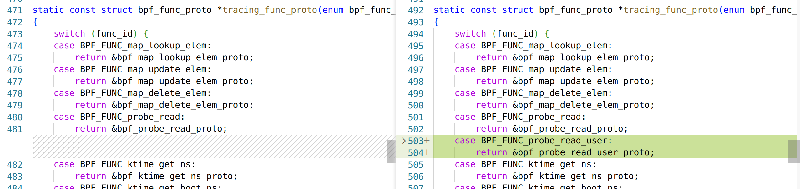

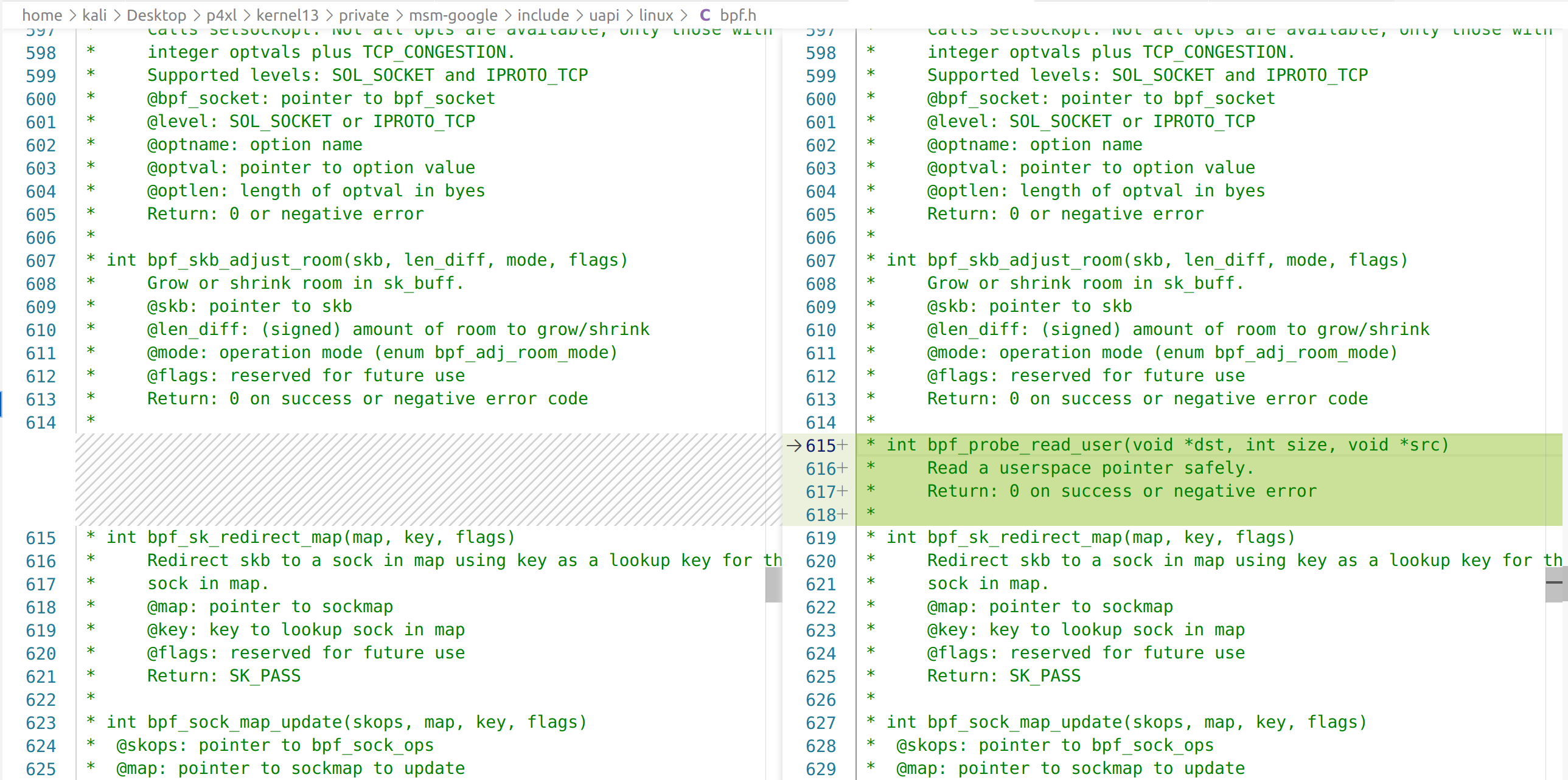

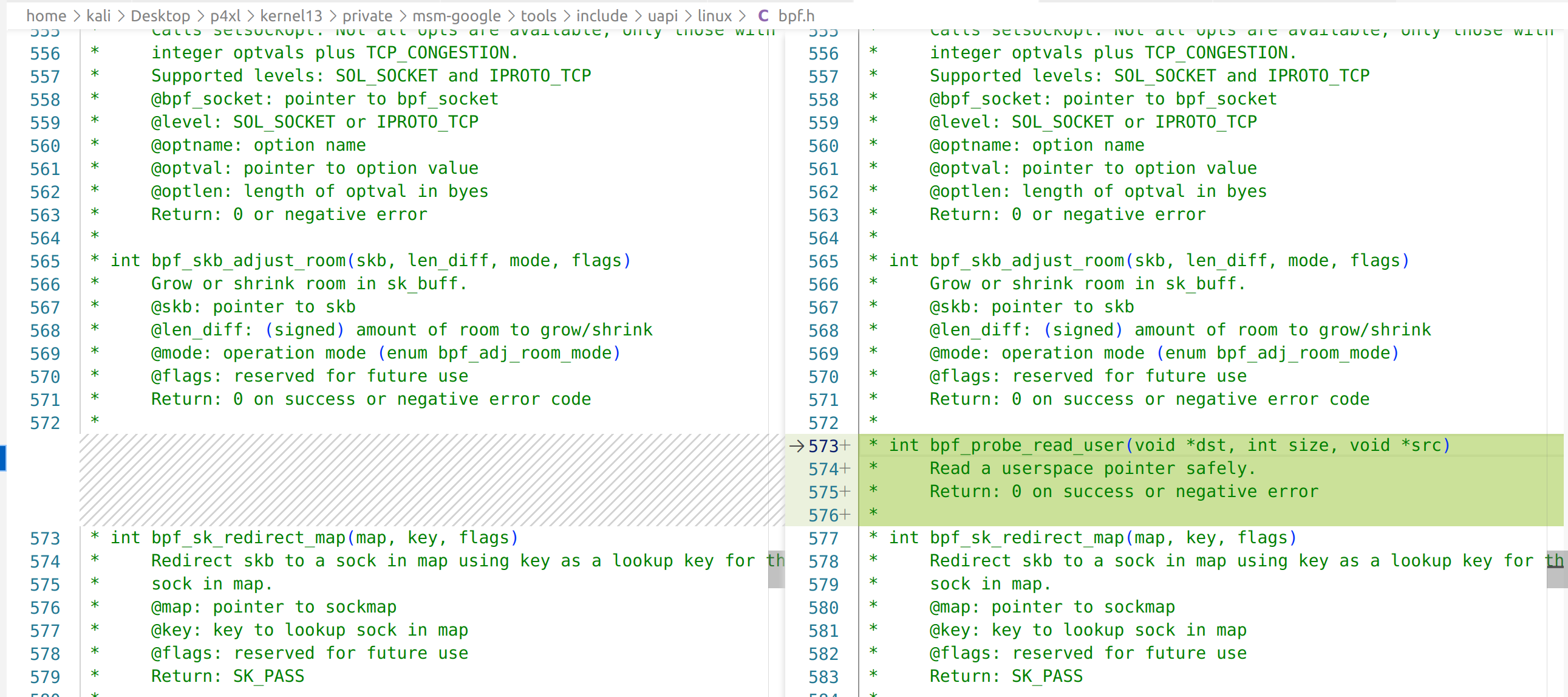

根据bcc的issue:bpf_probe_read_user returns error (-14) on Android 11, Kernel 4.14, ARM64
要添加读取用户空间数据的功能,可以参考下面这个补丁
4f7K9s2c8@1M7s2y4Q4x3@1q4Q4x3V1k6Q4x3V1k6D9K9$3#2D9i4K6u0W2L8%4u0Y4i4K6u0r3L8r3E0E0L8q4)9J5c8X3c8A6k6X3k6Q4x3V1j5J5x3o6p5&6i4K6u0r3y4g2)9J5c8U0u0Q4x3V1j5I4x3e0l9H3i4K6u0r3x3b7`.`.

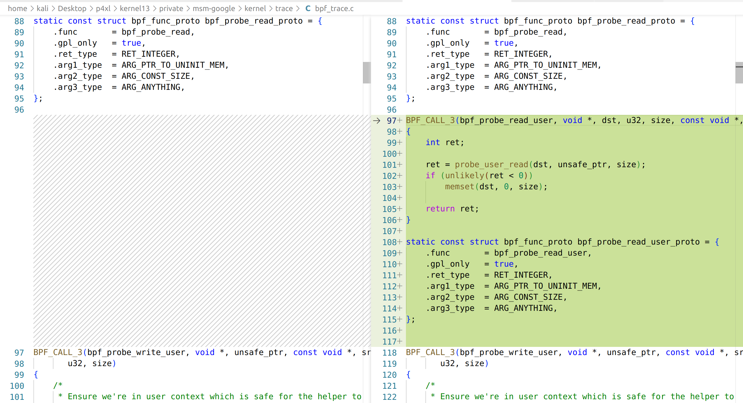

这里没有几行,我手动找到对应的代码位置,添加了代码
private/msm-google/include/uapi/linux/bpf.h
private/msm-google/kernel/trace/bpf_trace.c
private/msm-google/tools/include/uapi/linux/bpf.h

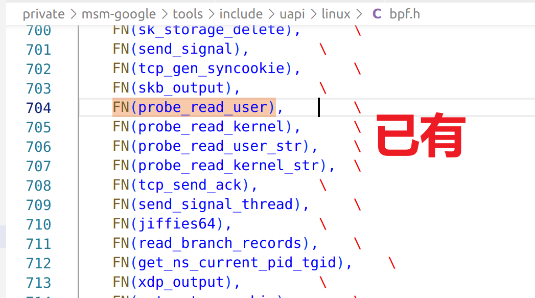

注意原patch中有两处FN(probe_read_user),,但是我截图没有,这是因为我这个版本的源代码已经有这个了
主要是缺少BPF_CALL_3(bpf_probe_read_user, void *, dst, u32, size, const void *, unsafe_ptr)函数
请打补丁的时候仔细确定,看好了再修改,否则编译会出问题,提示重定义什么的
还有更多的bpf帮助函数需要patch?可以参考bcc给出的相关函数的commit列表,不过还是参考下安卓的补丁写法比较好

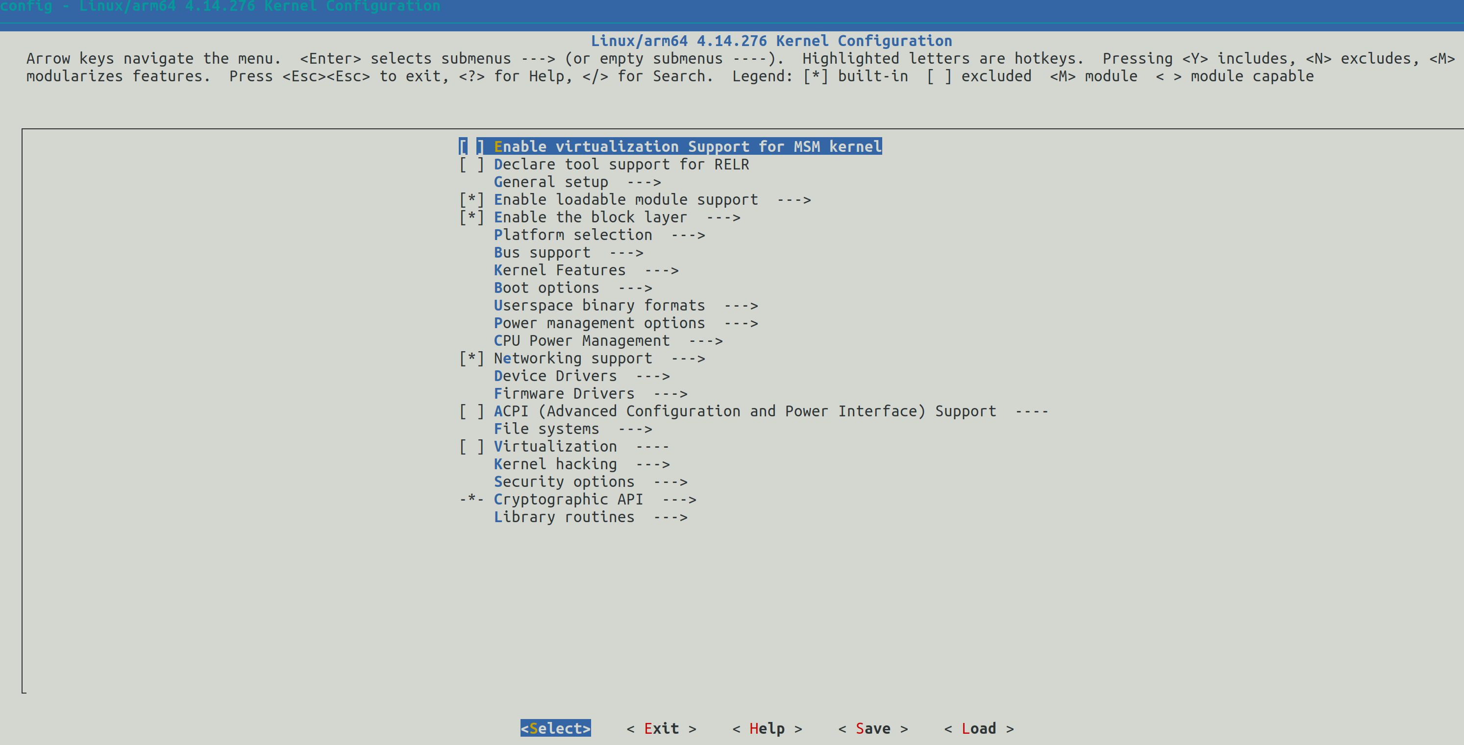

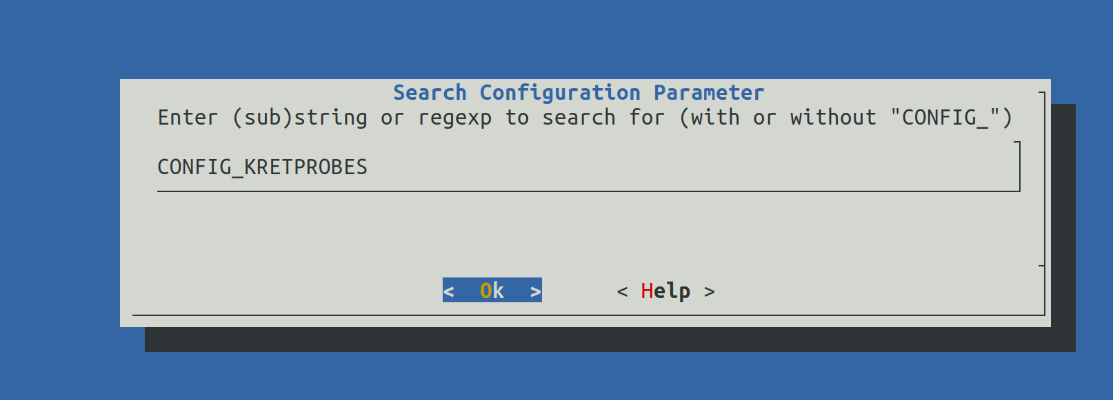

打开内核编译配置的可视化界面
如图所示,这里按空格键可以切换选项选中状态

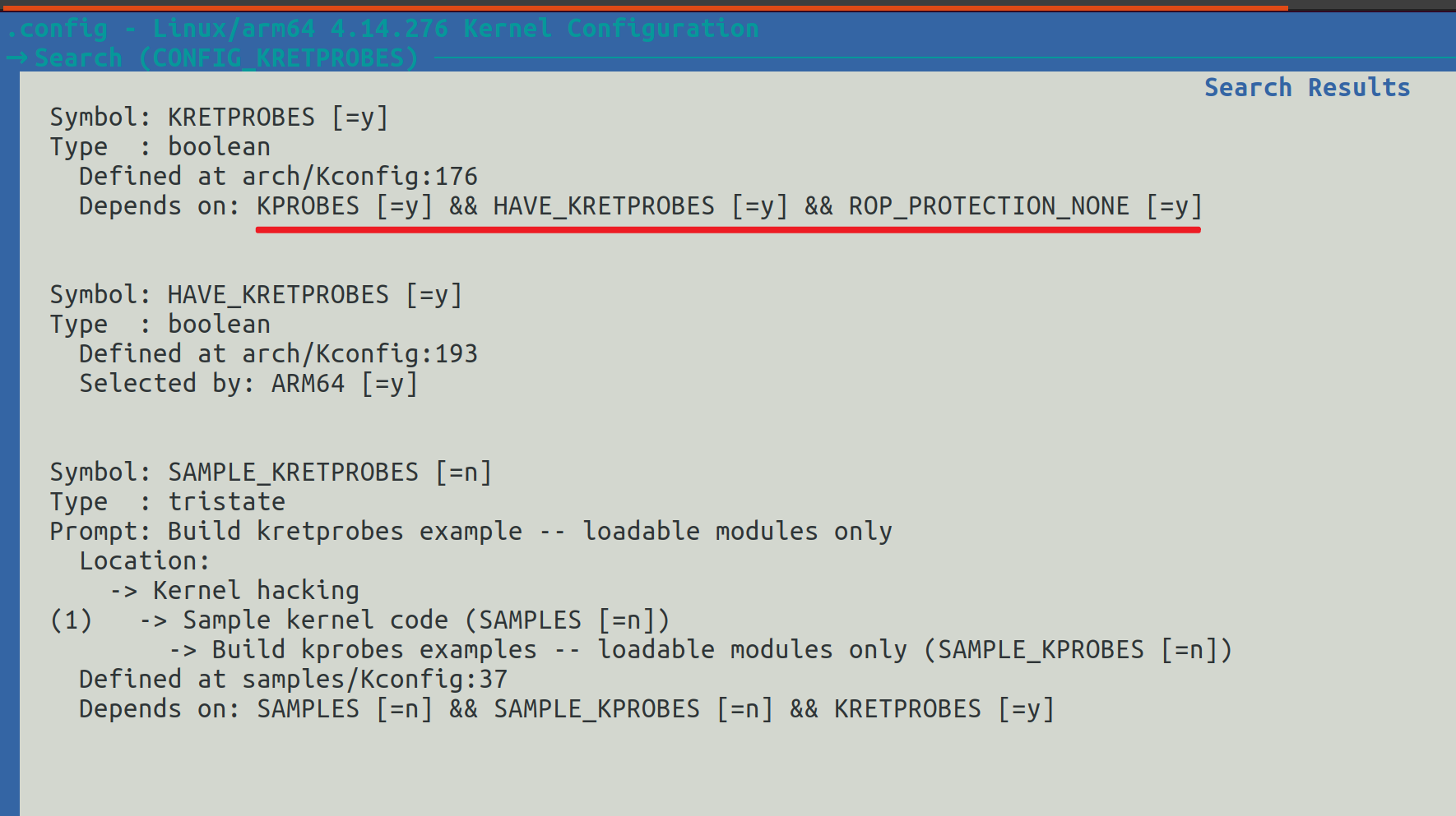

/可以进行搜索,这样可以知道一些选项在哪里,以及选项的限制条件等等
比如这里CONFIG_KRETPROBES是多个条件共同决定的,只要这些条件均为y那么CONFIG_KRETPROBES自然会变成y
而图中后面的SAMPLE_KRETPROBES会多出一个Location指示,这一种除了子条件要通过,同时需要到对应的子菜单修改选中状态
修改选项状态之后,按TAB键可以切换底部的选项,先选择Save保存.config文件,然后选择Exit退出编辑

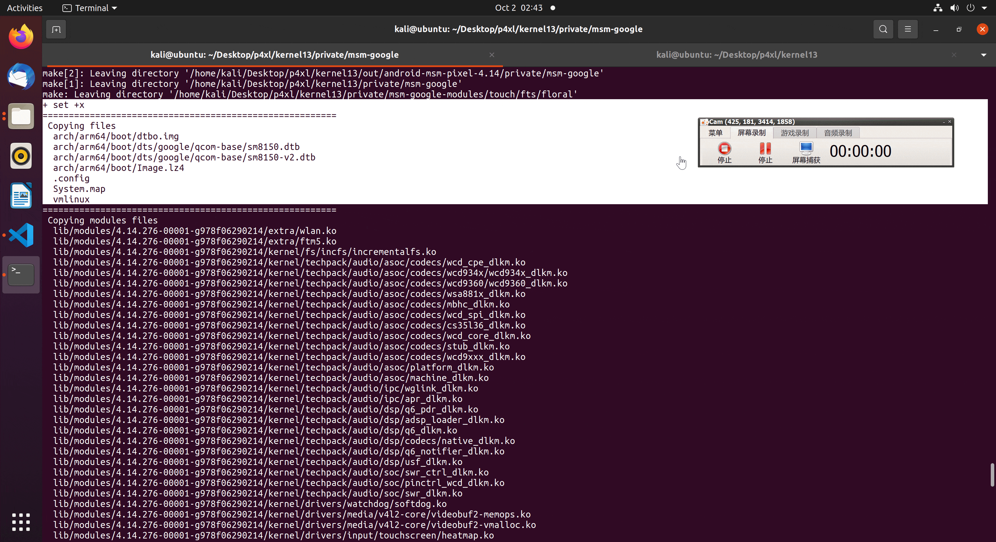

编译命令如下:

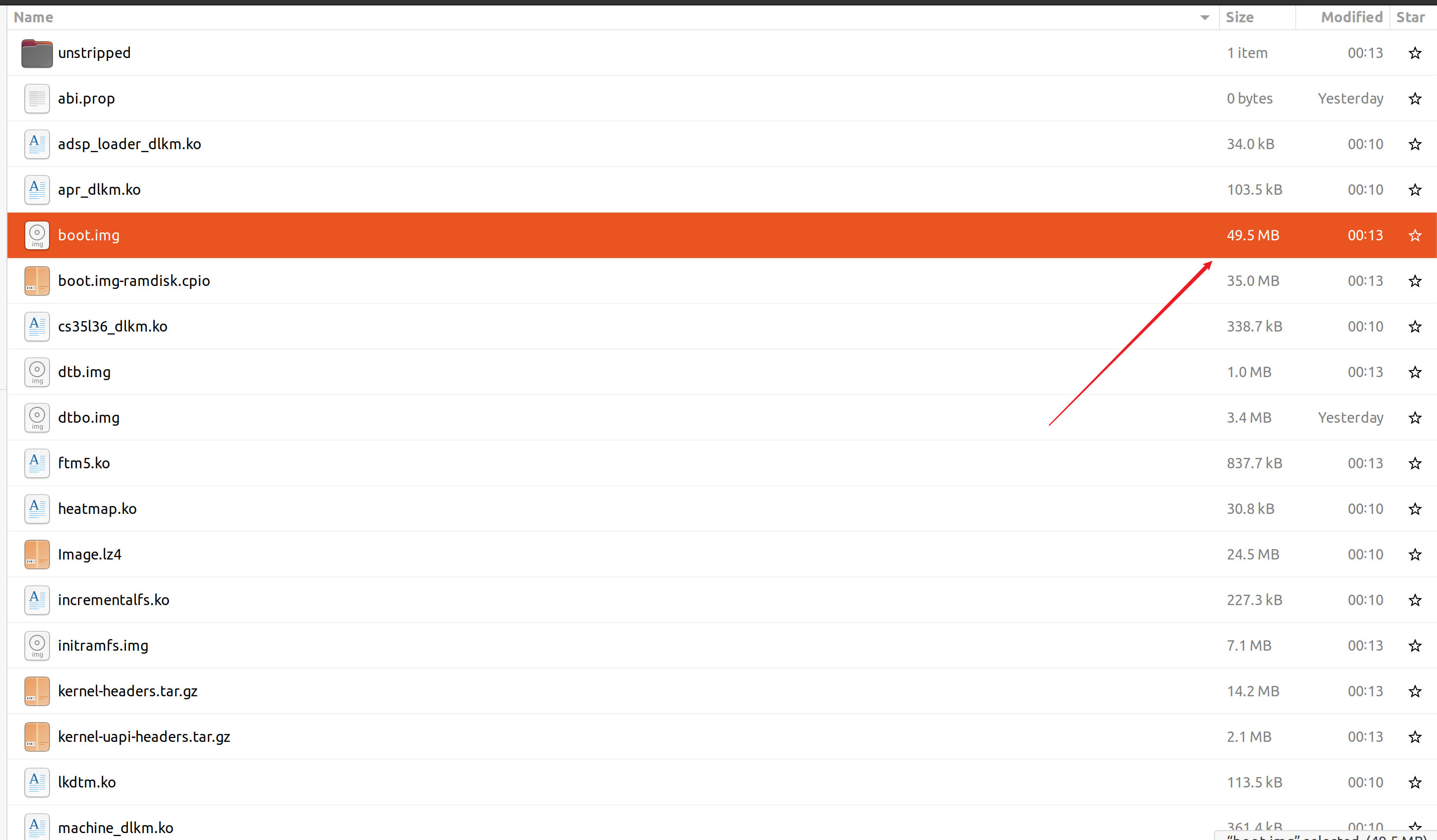

可以看到boot.img正常生成了
可以发现会比之前仅用Image.lz4-dtb替换boot.img-kernel后使用Android-Image-Kitchen重打包得到的产物明显大不少

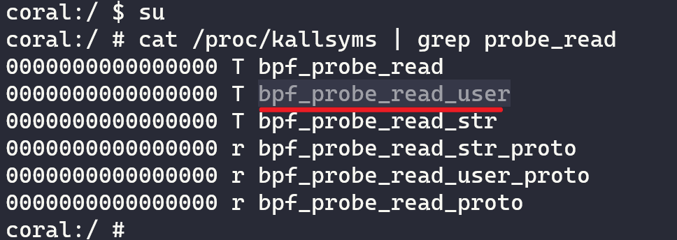

经过验证,这样编译打包出来的boot.img刷机后可以正常开机、触摸和WIFI均正常,用Magisk打补丁后也能正常使用

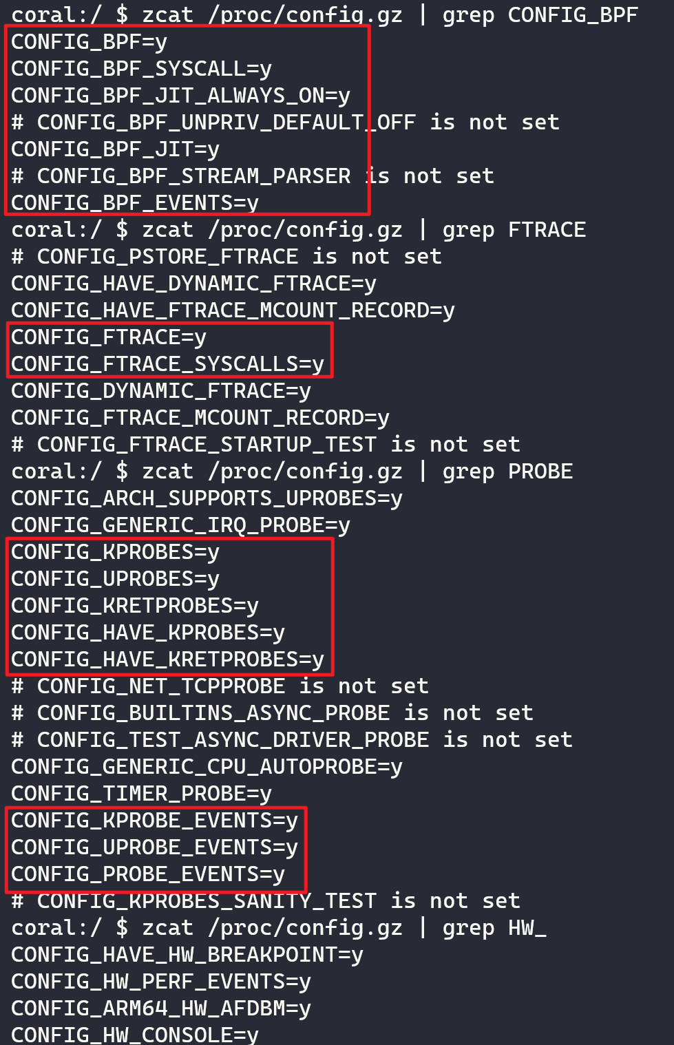

相关eBPF设定开启情况
内核符号情况

VENDOR_RAMDISK_BINARY是vendor_boot.img,安卓11或者更高要用启动映像头文件版本3或4,供应商专用的ramdisk移动至verdor_boot分区了。
