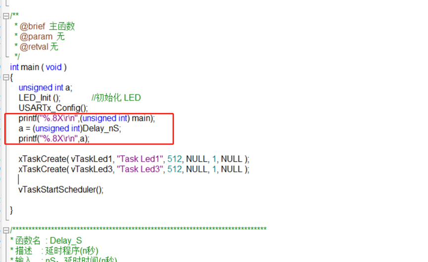

1、 固件代码
找了一个FreeRTOS的示例工程,加入几行打印函数地址的日志:

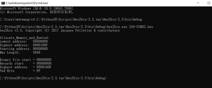

2、 通过hex2bin将编译后的Hex文件转成二进制bin文件
执行情况:

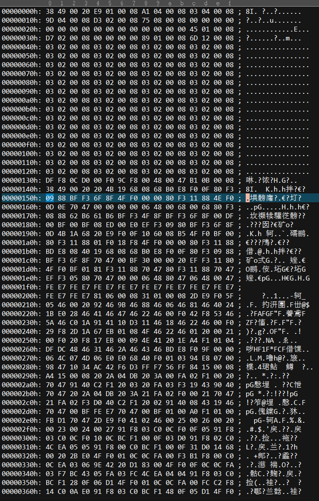

3、 通过ue打开bin文件备用,如下

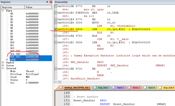

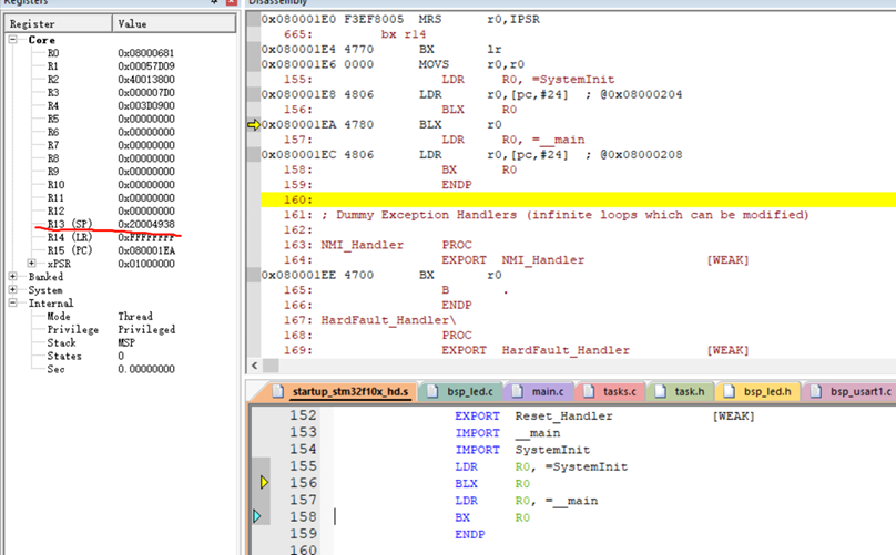

4、 通过Keil-IDE加载测试代码,如下:
通过IDE debug调试后,板子reset之后在内部时序逻辑的控制下,将0x00000000地址的内容读取到SP;将0x00000004地址的内容读取到PC。此时SP中存放的是栈顶地址,PC中存放的是Reset_Handler复位处理函数地址。

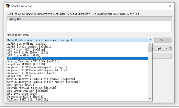

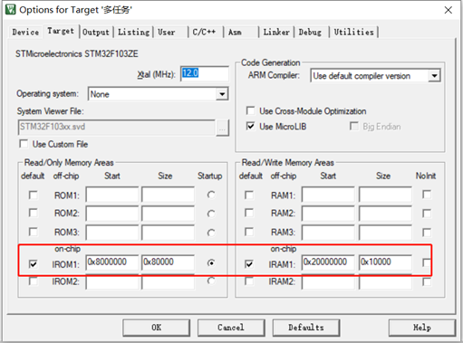

5、 通过IDA Pro加载上述第二步生成的bin文件,配置过程如下:
通过在示例工程中的配置,来定义加载到IDA中的内存及存储映射地址,如下:
