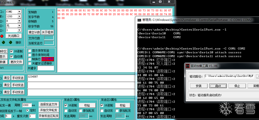

先看下最终效果吧
图中并没有展示对串口1的读写监控,但是已经绑定成功了。
程序分为驱动程序和用户态程序ControlSerialPort.exe两部分
用户态程序主要有两个功能:
1、使用-L参数会遍历注册表枚举串口。
2、以管理员权限使用-C参数来监控过滤串口,形式为ControlSerialPort.exe -C COM1 COM2 可以监控多个串口,也可以只监控一个串口,程序会根据串口号得到注册表Hardware\DeviceMap\SerialComm下的串口信息:设备名称如\Device\Serial0,使用DeviceIoControl将设备名称传入驱动程序中进行绑定。绑定需要绑定的串口后,如果存在串口可以绑定成功,那么会调用ReadFile读取过滤到的串口信息,包括打开串口、发送信息、收到信息、关闭串口这四种类型的消息。
