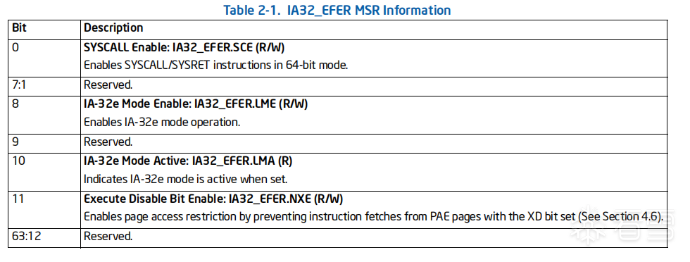

最近在看HyperDbg这个项目,看到了一种基于VT的syscall挂钩方法,记录一下。EFER(Extended Feature Enable Register)是MSR寄存器的一种,相关功能可以在intel白皮书卷3A,第2.2.1节中找到。
EFER寄存器的SCE位用来控制对SYSCALL/SYSRET的支持。
在卷2B,第4.3节可以找到SYSCALL指令的操作
可以看出当EFER寄存器的SCE位为0时会产生#UD异常,如果我们手动将SCE清零,那么就会导致#UD异常,再通过设置VT中对#UD异常的响应事件就可以拦截SYSCALL。
