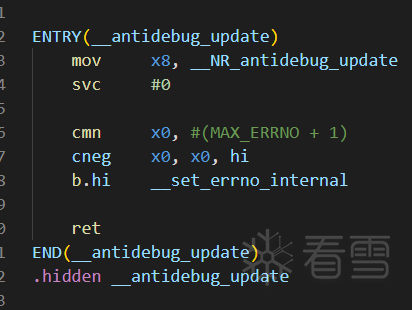

bionic调用gensyscall.py,从SYSCALL.TXT中读文件,判断哪些函数要生成syscall的汇编指令
在unistd.h中添加syscall id,跟着别的写就行了,sys_antidebug_update是linux内核自定义函数,下面会提到
比如我在这里加了__antidebug_update函数,将会调用linux内核里的antidebug_update函数,在arm64架构下的。
这句话的含义
return_type func_name[|alias_list]:syscall_name[:socketcall_id] arch_list
生成的结果在

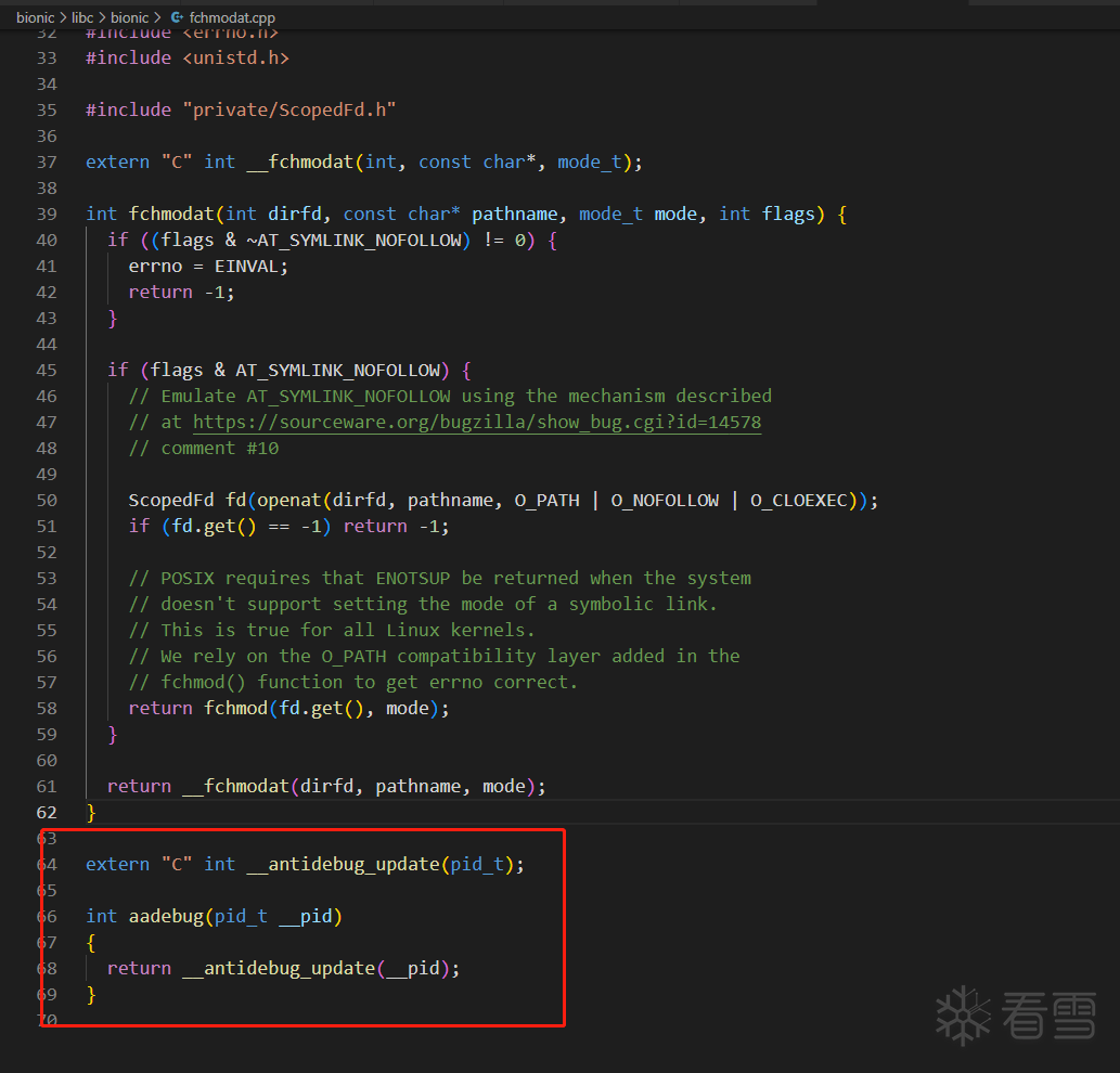

生成了这个函数的汇编,就可以在代码里以extern c的方式直接调用__antidebug_update函数(其实就是syscall),我这里不想改makefile直接用了一个现成的内核cpp。

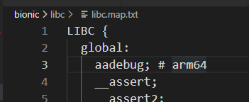

然后添加libc的导出符号,在这个路径下,编译即可直接调用libc的函数实现封装好的syscall
bionic工具生成的map文件在这里能看到

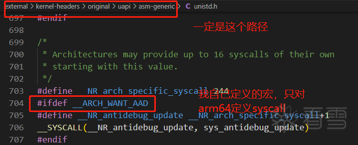

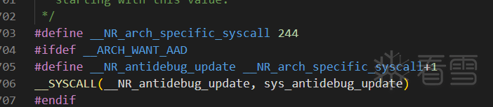

syscall的编号_NR_xxx在bionic里面是从external\kernel-headers\original\uapi\asm-generic\unistd.h拷贝过来的,所以要改这个文件,直接改include下的是没用的。这里我加了限定arm64生成syscall的宏,在下面linux内核里要做同样的限定。
如果不想给arm的libc导出自己的函数,只想在arm64导出,函数声明这里一定要加上预编译宏。我在unistd.h里已经加了限定arm64架构才会生成antidebug_update的宏,这里如果不加,bionic那么就会尝试arm架构的antidebug_update syscall汇编,因为找不到而报错。
后面再user层就可以先用extern c 声明下 aadebug,然后直接调用了。

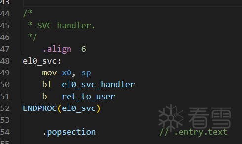

先看异常分发,kernel\xiaomi\sm8250\arch\arm64\kernel\entry.S
调用syscall会产生中断,在arm64的汇编是svc,中断产生异常后,进入svc handler

所以要添加个syscall,就需要做两件事,定义个handler(SYSCALL_DEFINEx 宏包起来的声明,x是参数数量,具体看其他函数实现就知道了),增加个NR_ID(如果上面第1点也做了需要bionic的NR_ID和linux的NR_ID一致)并声明syscall。

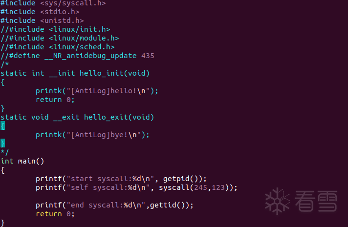

添加完后build编译不报错,刷机,这里可以直接写个demo验证下
用 aarch64-linux-gnu-gcc 编译(ubuntu 可以直接apt装arm的交叉编译工具),不要忘记-static选项,刷机到手机上运行下,可以看到函数逻辑是走了的。
传入参数123,return 123+100 ,所以syscall没有问题。
但我就是看不到printk打的日志去哪了,打算封装个函数把日志写到文件去了。
