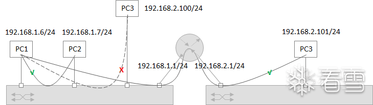

  交换机用于二层通信(不跨网段),路由器用于三层通信(跨网段)。
  我之前有过这样的疑惑:交换机既然用于二层通信,发送方只要知道接收方的mac地址即可通信,为什么还要要求接收方的ip地址和自己在同一个网段?
  后来想想,如上图所示,PC1既然是使用ip地址访问PC3,那就得遵守三层通信的规则,PC1发现自己和PC3不在一个网段,就会转去和路由器二层通信,期望路由器到别的网段找到PC3,所以说PC1只是没有和PC3二层通信,而不是不能和PC3二层通信。

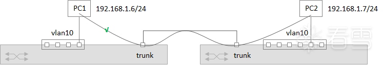

  多台交换机的普通口或trunk口之间,通过网线直连在一起,等效于多台交换机合并成了一台交换机,称为“级联”,其中,通过trunk口级联,每台交换机上id相同的vlan,也会被合并。

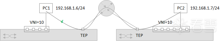

  交换机之间,还可以通过TEP口(Tunnel EndPoint,隧道端点)级联,合并成一台Overlay交换机。TEP口之间是三层网络,如图所示,只要能理解,它是如何如同网线直连一样,将PC1构造的报文,原封不动的发送到PC2,那么它就没有什么神秘的:
  ① PC1构造“mac1 : 192.168.1.6 -> mac2 : 192.168.1.7”报文,发送到直连交换机;
  ② 直连交换机根据自己的mac表,找不到mac2,就将报文复制到TEP口;
  ③ TEP口将PC1构造的报文,作为负载,构造udp报文,发送到跟它相连的TEP口;
  ④ udp报文到达对方TEP口后,解析得到其负载,还原出“mac1 : 192.168.1.6 -> mac2 : 192.168.1.7”报文,并查询mac表,将其发送给PC2。
  从上面的过程可以看出,隧道两端的封装和解封装过程,对于PC1与PC2之间的二层通信是透明的,它相比普通级联,可以突破地域的限制,比如,相隔十万八千里的2台交换机,通过网线级联是不现实的,只能通过隧道进行级联。

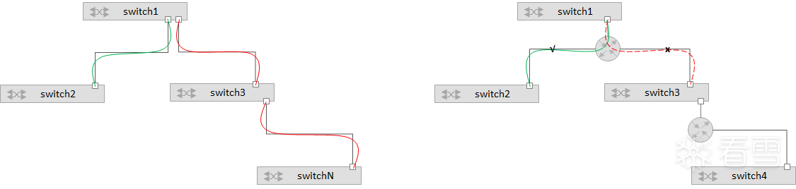

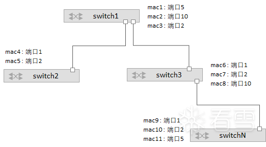

  根据1.1.2、1.1.3节可以知道,交换机之间可以通过普通口、trunk口、TEP口相连,这些连接方式,流量在连接口之间都是全量转发,相比之下,个人习惯将路由器理解为交换机之间的另一种连接方式,并且它的作用是,使流量在连接口之间有选择的转发,而选择的依据就是,各种路由协议在路由器中生成的路由表。
  对比图中的2种连接方式,并假设发送方在switch1交换机,接收方在switch2交换机,就可以很好的理解这一点:
  (1) 网线直连(交换机级联)
  发送报文到达switch1之后,switch1在自己的mac表上找不到接收方mac地址,就会向switch2和switch3都转发(这是因为switch1无法预知接收方到底在哪个交换机上),switch3在自己 mac表上没找到,也会继续向switchN转发(因为它无法知道接收方会在switch2上被找到)。
  (2) 通过路由器相连
  从左图可以看出,报文其实是没有必要沿着红色线路白走一圈的,而路由器有选择的转发,就可以避免这个情况。
  个人理解,路由器的设计意图仅此而已,对于“路由器可以隔离广播域”的说法,曾经让我误以为,路由器就是为隔离广播域而设计,确实,不管是链路层广播报文,还是网络层广播报文,路由器都不会继续转发,效果上的确可以隔离广播域,但是,“可以”和“设计意图”是两个概念,好比大炮的两头可以导电,并不代表设计大炮就是用于导电。

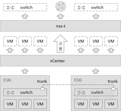

NSX-t虚拟交换机(NVDS)
通过NSX-t创建,它可以借助宿主机的通信能力,建立宿主机内部VM与宿主机外部通信的桥梁。
传输节点(Transport Node,简称:TN)
可以将NVDS与TN,理解为面向对象编程语言中“类-对象”的关系,NVDS只是一个概念,也可以将它理解为一种虚拟交换机类型,TN则是指一台会被真实创建的NVDS实例。另外,目前查看到的资料,都将每台ESXi/KVM主机看作一个TN,个人猜测,这可能跟NSX-t上支持“将主机添加到TZ”的操作有关,这容易让用户在直觉上,认为是将主机加入了TZ,从而认为主机就是TN,但是实际是在主机中创建了TN,然后主机随着TN加入到了TZ,就是说主机与TN之间有对应关系,但是TN≠主机。
传输区域(Transport Zone,简称:TZ)
个人认为:TZ = 多台TN的级联交换机。
网段(Segment)
可以进行二层通信的一组交换机端口,所以也称端口组(port group,简称:PG),有些资料也称为vSwitch,比如一个vlan,或者基于vxlan隧道建立的Overlay交换机上,VNI相同的端口集合。

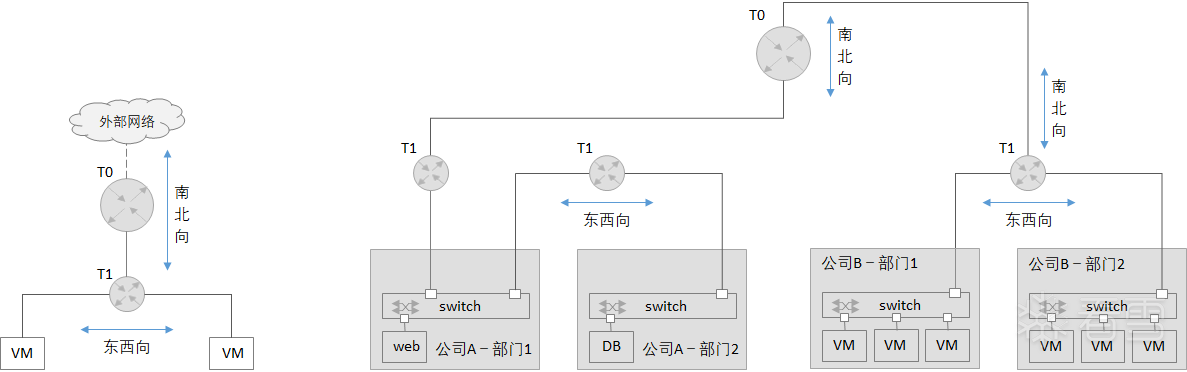

T1(东西向)/ T0(南北向)路由器
T1和T0,都是指路由器,区别在于T1用于转发单个租户的内部流量(东西向),就是说,它的端口仅仅会跟单个租户的不同segment相连,T0用于租户内部跟外部网络之间的流量(南北向),它一方面连接着多个租户的T1,另一方面与通往外部网络的物理路由器,连接在同一个网段。
比如,公司A的web服务器,要对外开放就必须跟T0路由器之间有连接,而DB服务器不希望暴露到外网,只要能与web服务器内部通信即可,那么它们之间仅用T1路由器连接即可。同理,假设公司B的2个部门使用不同的网段,仅通过T1路由器连接,就可以实现内部通信,如果还希望他们都能访问公司A的web服务,就必须还要将T1接到T0上。
虚拟路由器和虚拟交换机一样,也是由软件实现,其中,T1与TN是一一对应存在的,但不同的是,交换机是级联的关系,而路由器是重复的关系,理论上,在任意一台TN所在主机中安装T1路由器,就可以满足单个租户的东西向流量转发。

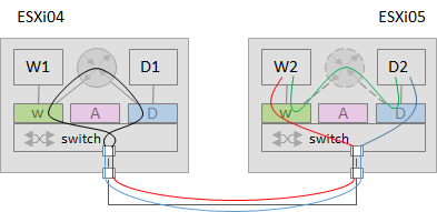

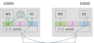

比如,如下物理拓扑中,仅ESXi04主机中安装了T1路由器,则:
(1) ESXi04内部,任意2个网段之间可以路由;
(2) ESXi04与ESXi05中的任意2个网段,也可以路由(ESXi04内部的Web-Segment网段与DB-Segment网段之间,可以通过T1路由器转发,剩下的就是Overlay二层转发过程,这已经在2.2.3节详细介绍过);
(3) SXi05内部,任意2个网段之间,也可以路由。
但是,对于情况(3),即使W2和D2两台虚拟机在同一宿主机,相互发给对方的报文,却要从外部绕一个大圈子,为此,在创建T1路由器时,NSX-t会在所有TN所在主机中安装(路由表会由NSX-t Controller集中同步),一方面避免了绕圈的情况,另一方面也起到容错的效果(比如情况(3), ESXi05主机会优先使用自己内部的T1,如果自己的T1出现故障,利用ESXi04中的T1,仍然可以路由)。

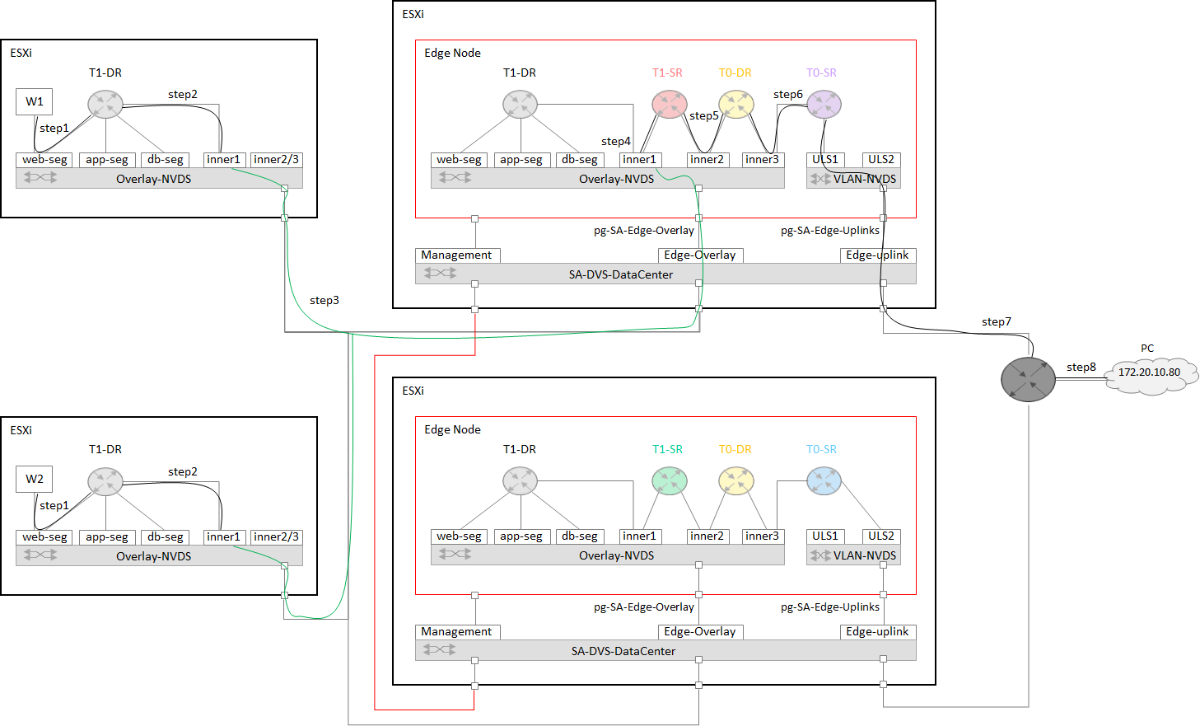

上述内容已经提到过,T0路由器需要连接的对象有2种:一是不同租户希望连接到外网的T1路由器,二是通往外部网络的物理路由器。根据这样的连接需求,NSX-t要求,必须将T0安装在一台独立的主机中,这种主机就是“Edge Node”,也就是说,“Edge Node”实际上就是一台主机,通常也是某台ESXi/KVM主机中的一台VM,只不过它专门用于安装T0路由器。
个人认为,这样是为了将T0路由器及其需要连接的网段,与宿主机系统中的业务资源隔离开,否则,原本要在Edge Node中添加的物理路由器所在网段,就得直接在宿主机中添加,直接暴露给T1路由器。
DR(分布式路由器)/ SR(服务路由器)

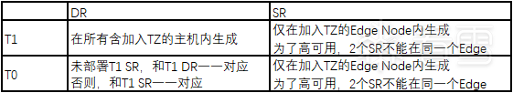

T1/T0路由器,都可以再继续细分为DR/SR路由器。
以上对T1的介绍,实际上只是T1-DR,NSX-t会为每台TN对应创建一个T1-DR,每台TN优先使用与自己在同一主机的T1-DR,进行三层转发,这样就不能对东西向流量进行集中的控制,比如像情况(2)那样,可以让所有东西向流量,只经过一台路由器。因此,NSX-t还可以创建T1-SR,从而可以为租户内部流量,提供负载均衡等服务,这也正是“服务路由器”这个名称的由来,不过,它和情况(2)对应的拓扑不同,首先,T1-SR不直接接入网段,而是和T1-DR相连,另外,它也不是直接在ESXi/KVM主机中创建,而是在Edge Node中创建。
T1-DR、T1-SR(可选)、T0-DR、T0-SR的安装位置:
建议对照这个规则,提前看一下2.3.5节中的物理拓扑图,了解一下两种实例场景中,4种路由器的具体安装位置。
根据拓扑可以看出,T0-DR是T1与T0-SR之间的桥梁,如果没有创建T1-SR,NSX-t会为每台T1-DR对应创建一台T0-DR,否则为每台T1-SR对应创建一台T0-DR,并且通过内部网段,建立它们到T0-SR的通信链路(我目前还没理解T0-DR存在的意义,总觉得它是多余的,不知道T1直接跟T0-SR接在同一个网段,会有什么问题)。而T0-SR很好理解,就是一边可以跟业务网段通信,一边可以跟外部网络通信。
最后需要特别了解的一点是,多台实际的DR,逻辑上相当于一台DR,所有端口的mac地址相同,每份路由表也是一样的。

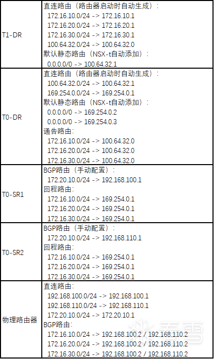

路由表
实例1中各个路由器中的路由表如下(实例2略):
  假设:W1(172.16.10.11)-> PC(172.20.10.80)
  这里仅以实例1拓扑举例,实例2相比实例1,仅仅是三层转发过程中,多经过一下T1-SR(active-standby)路由器。
  Step1:W1发现PC和自己不在一个网段,所以构造“W1 mac : 172.16.10.11 -> T1-DR mac : 172.20.10.80”报文(忽略ARP获取T1-DR mac地址的过程),通过交换机发送到T1-DR;
  Step1.5:T1-DR查找路由表,命中“0.0.0.0/0 -> 100.64.32.1”,并根据ARP表或发送ARP请求,查询100.64.32.1的mac(AA);
  Step2:T1-DR构造“T1-DR mac : 172.16.10.11 -> AA : 172.20.10.80”报文,发送到T0-DR;
  Step2.5:T0-DR查找路由表,命中“0.0.0.0/0 -> 169.254.0.2 / 169.254.0.3”等价路径,假设本次选择169.254.0.2,并根据ARP表或发送ARP请求,查询其mac(BB);
  Step3:T0-DR构造“AA : 172.16.10.11 -> BB : 172.20.10.80”报文;
  Step4:T0-DR构造的报文穿过Overlay隧道,转发Edge Node中的交换机;
  Step5:“AA : 172.16.10.11 -> BB : 172.20.10.80”报文,到达T0-SR1路由器;
  Step5.5:T0-SR1查找路由表,命中“172.20.10.0/24 -> 192.168.100.1”,并根据ARP表或发送ARP请求,查询192.168.100.1的mac为CC;
  Step6:T0-SR1构造“BB : 172.16.10.11 -> CC : 172.20.10.80”报文,发送到物理路由器;
  Step7:物理路由器转发给外部PC。
