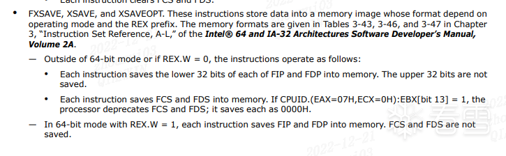

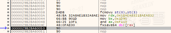

分析样本时遇到了一个浮点指令 fxsave64 ,查阅资料发现是保存x87 fpu状态的指令。
如果单步F7执行到此处,这个指令保存的FPU状态里,其中FIP会缺少高32位。
但是如果不是单步执行,比如F4到这个指令的下一条指令,保存的FIP又不会缺失高32位
查了一下资料,只有REX.W=0,或CPU寻址模式非64位时才会发生FIP缺失高32位的情况。
这里的REX.W=1,是否代表调试器在单步执行时改变了CPU的寻址模式?
ps:不止x64dbg,windbg下也有同样的问题。

有没有一种可能,浮点状态在发生异常进出内核的时候被破坏了(比如可能微软没有正确保存浮点状态之类的)

应该是断点或者单步异常,导致FIP高32位不会被系统保存,跟REX.W没有关系

更新:
终于找到问题所在了,问题出在windows线程切换函数SwapContext,函数用来保存线程fpu环境的指令是fxsave而不是fxsave64,导致线程恢复环境后FIP少了高32位,并且恢复环境用的指令同样是非64位版本的fxrstor。
异常触发的执行流程大概这样:
KiDebugTrapOrFault->DbgkpSendApiMessage->DbgkpQueueMessage->KeSetEvent->KiExitDispatcher->KiSwapContext
