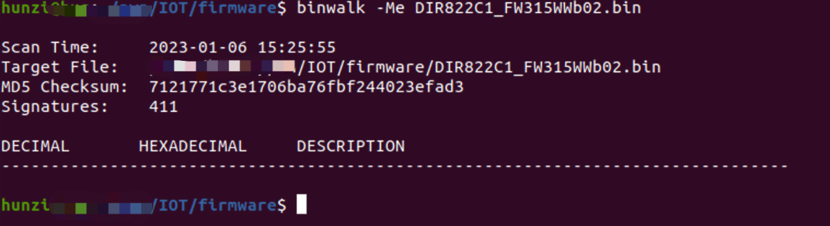

如果你直接用binwalk解DIR822C1_FW315,结果如下

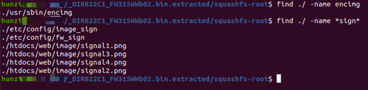

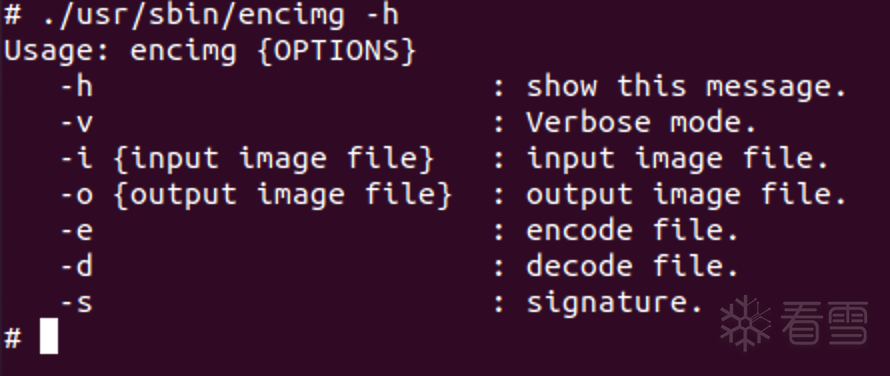

用find定位了该程序位于/usr/sbin/encimg,在定位签名位于/etc/config/image_sign
查看签名内容为wrgac43s_dlink.2015_dir822c1,最后执行encimg -d -i DIR822C1_FW315WWb02.bin -s wrgac43s_dlink.2015_dir822c1,在使用binwalk解就可以了

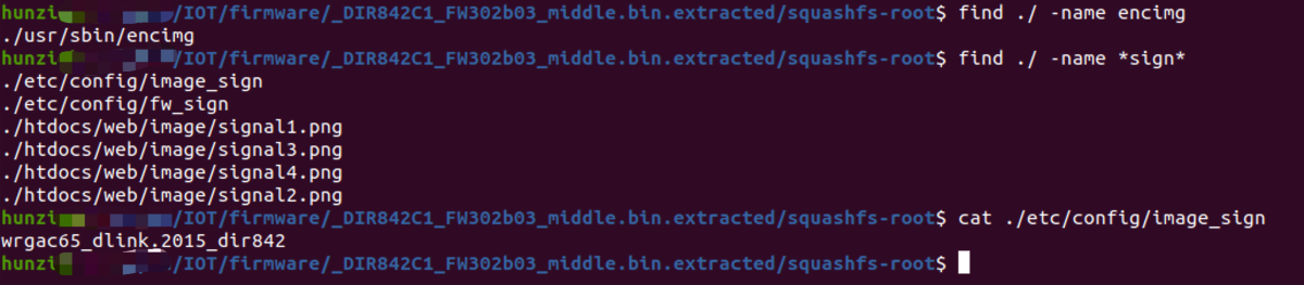

于是又找到一个固件中间迭代版本DIR842C1_FW302b03,发现签名变动的位置只是43s和822c1,且字母都是小写
