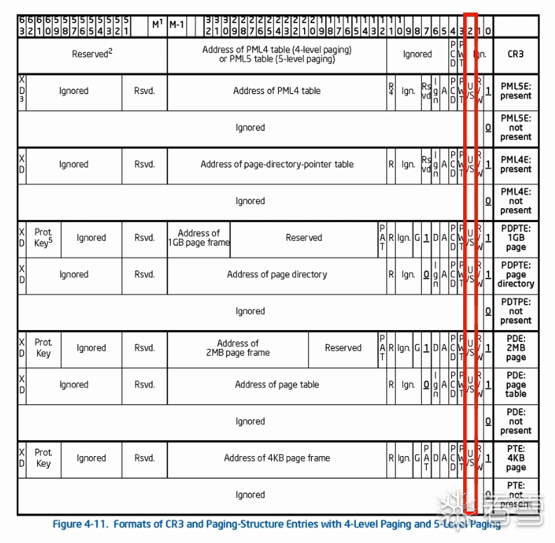

页表条目中有一个 U/S 位,内核空间的地址会将这个位设置为 0,所以只有当 CPU 切换到内核模式时,这些内存才能被访问,应用程序访问这些地址会产生异常。
这个机制让操作系统将内核和应用程序隔离开来,因而系统能将内核映射到进程的虚拟地址空间,在保证数据安全的情况下,提高系统调用的效率。
但是 Meltdown 漏洞熔化了硬件机制所规定的安全边界,让用户程序得以访问到映射到内核空间的数据,U/S 位没有起作用。这破坏了我们之前对于 CPU 的基本假设,本来安全的操作系统变得不再安全。

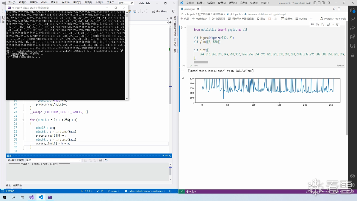

Flush+Reload 不是 Meltdown,也不是 Meltdown 的成果,是一种比较好实现的利用 Meltdown 的方法。
当程序来到第 20 行,读取了非法内存地址,在触发异常之前的这一小段时间,后续的指令可能会被乱序执行。
乱序执行的时候 probe_array 的数据可能已经从内存取出,更新到缓存中了。访问已经缓存的数据要比直接访问内存快得多,所以我们可以通过判断访问数据的时间,探测指定地址的内存是否已经被缓存了。
用一句话概括 Meltdown:在乱序执行时,有些 CPU 忘记检查 U/S 位了,导致数据被读取了,虽然操作会被撤销,但数据会被缓存,产生了副作用,可利用 Flush+Reload 等方法利用这个副作用探测到内核的数据。

调用后 probe_array 中的一些行会被缓存,统计每一行的访问时间,即可探测出一个位的数据。完整代码如下:
