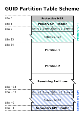

GPT:
GUID Partition Table
GPT采用LBA的地址格式,为了向后兼容以及用来防止不支持GPT的硬盘管理工具错误识别并破坏硬盘中的数据,LBA0仍然给MBR使用,不过MBR里边只有一块分区,分区类型为0xEE,这种MBR又叫"Protective MBR"。
GPT的格式维基百科中有详细描述,它还有一块区域用来备份分区表,在磁盘的末尾部分:
按照GPT的格式,磁盘真正的分区数据部分从LBA34开始,但分区软件一般将GPT分区边界对齐,比如对齐到2048扇区处:1,048,576 MB,所以一般分区的数据从LBA2048开始,因此从LBA34到LBA2048有一块大约1MB的间隙。

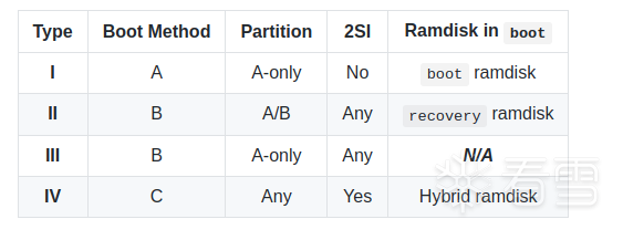

安卓的启动流程相当复杂并且一直在演进,演进的是最终目标都是为了提升用户体验、解决碎片化问题并且提升安全性。magisk把安卓启动方式归为三类:
Method A为老设备的rootfs,两阶段都是rootfs。
Method B为system-as-root,两阶段都是system。
Method C为一阶段为rootfs,二阶段为system。

安卓启动方式的不同对magisk的影响很大,magisk文档中描述最糟糕的设备类型是2018-2019年出现的非A/B分区的设备,这种设备在boot.img中没有ramdisk存在,这种设备需要每次启动至recovery模式才能让magisk正常工作。比如samsung的galaxy s10 5G(如果这款设备刷了lineageos就会发现boot.img当中有ramdisk了),先从代码层次了解一下magisk的原理吧。
magisk的根本原理是修改设备原始的boot.img的内容替换掉一阶段init,由于不会影响到system分区的内容,所以叫systemless。init进程刚启动的时候拥有最大的权限,此时selinux策略还没有加载,magisk的init进程可以做任何它想做的事情。
1.首先magisk app会执行manager.sh脚本判断当前的设备是否拥有ramdisk:
上面曾提到过站在谷歌的角度只有Method B才是System-as-root设备,而在Magisk作者的角度Method B和Method C都是System-as-root(SAR)。Magisk作者称谷歌角度的System-as-root为Legacy System-as-root。
check_boot_ramdisk函数的逻辑如果是A/B设备(是否为A/B设备是通过ro.build.ab_update和ro.boot.slot_suffix属性获得的)肯定会有ramdisk。
如果不是A/B设备,但是又是Legacy system-as-root(Method B启动方式),那么就会定为没有ramdisk,这种设备recovery分区还在,所以recovery-ramdisk.img没有存放在boot.img中,换句话说就是没有设置BOARD_USES_RECOVERY_AS_BOOT编译变量。
是否是Method B启动由如下命令来判断:
因为根据上面的代码分析只有Method B启动才会创建出ROOT_DEV的设备节点/dev/root并挂载。
有ramdisk的设备magisk可以执行程序patch原始的boot.img中的ramdisk,而没有ramdisk的设备magisk只能去修改recovery分区的内容了。

不同的启动流程如下:
以下是magisk需要区分的四种不同的场景。()
1.如果要启动的是正常系统,那么会归入最后一种情况进入到init = new RootFSInit(argv, &config);
2.如果要启动的是recovery模式,由于recovery分区并未被magisk修改,直接从recovery分区启动即可
1.如果要启动的是正常系统,由于存在命令行参数skip_initramfs,会进入到init = new LegacySARInit(argv, &config);
2.如果要启动的是recovery模式,不会存在skip_initramfs参数,但由于boot.img中的ramdisk是ramdisk-recovery.img,所以会有/sbin/recovery或者/system/bin/recovery文件,进入到init = new RecoveryInit(argv, &config);
此种情况magisk patch的是recovery分区的ramdisk。
1.如果要启动的是正常系统,直接进入无magisk的原始系统。
2.如果要启动的是recovery模式,会导致magisk init执行,magisk init读取/.backup/.magisk配置文件得到RECOVERYMODE=true知道它自己是在recovery分区启动,它会调用check_key_combo()判断是否长按音量键上,如果长按则进入magisk系统,否则进入到原来的recovery系统。进入magisk系统仍然进入到init = new LegacySARInit(argv, &config);进入recovery模式会进入init = new RecoveryInit(argv, &config);
1.如果要启动的是正常系统,由于有很多新的配置是随着Method C出现的,如force_normal_boot,/apex目录,所以会通过判断进入到init = new FirstStageInit(argv, &config)
2.如果要启动的是recovery模式,由于存在/system/bin/init文件。仍然会进入到init = new FirstStageInit(argv, &config)

ls -l /sys/block/sd*
lrwxrwxrwx 1 root root 0 2023-01-11 03:56 /sys/block/sda -> ../devices/platform/soc/1d84000.ufshc/host0/target0:0:0/0:0:0:0/block/sda
lrwxrwxrwx 1 root root 0 2023-01-11 10:36 /sys/block/sdb -> ../devices/platform/soc/1d84000.ufshc/host0/target0:0:0/0:0:0:1/block/sdb
lrwxrwxrwx 1 root root 0 2023-01-11 10:36 /sys/block/sdc -> ../devices/platform/soc/1d84000.ufshc/host0/target0:0:0/0:0:0:2/block/sdc
lrwxrwxrwx 1 root root 0 2023-01-11 10:36 /sys/block/sdd -> ../devices/platform/soc/1d84000.ufshc/host0/target0:0:0/0:0:0:3/block/sdd
lrwxrwxrwx 1 root root 0 2023-01-11 10:36 /sys/block/sde -> ../devices/platform/soc/1d84000.ufshc/host0/target0:0:0/0:0:0:4/block/sde
lrwxrwxrwx 1 root root 0 2023-01-11 10:36 /sys/block/sdf -> ../devices/platform/soc/1d84000.ufshc/host0/target0:0:0/0:0:0:5/block/sdf
cat /sys/block/sda/queue/logical_block_size
4096
4096
dd if=/dev/block/sda bs=4096 count=1  > /data/local/tmp/lba0
cat lba0 | print_mbr
Warning: Using only the first 512 bytes of input
<<< MBR >>>
BootCode: 0x0000000000000000000000000000000000000000000000000000000000000000000000000000000000000000000000000000000000000000000000000000000000000000000000000000000000000000000000000000000000000000000000000000000000000000000000000000000000000000000000000000000000000000000000000000000000000000000000000000000000000000000000000000000000000000000000000000000000000000000000000000000000000000000000000000000000000000000000000000000000000000000000000000000000000000000000000000000000000000000000000000000000000000000000000000000000000000000000000000000000000000000000000000000000000000000000000000000000000000000000000000000000000000000000000000000000000000000000000000000000000000000000000000000000000000000000000000000000000000000000000000000000000000000000000000000000000000000000000000000000000000000000000000000000000000000000000000000000000000000000000000000000000000000000000000000000000000
UniqueMBRDiskSignature:                                         0x00000000
Unknown:                                                            0x0000
PartitionRecord: 0x00000200ee00000001000000ffffffff000000000000000000000000000000000000000000000000000000000000000000000000000000000000000000000000
Signature:                                                          0xAA55
<<< MBR Partition #0 >>>
#0.BootIndicator:                                                      0x0
#0.Is Bootable? (syn):                                                  No
#0.StartingCHS:                                                    0, 0, 2
#0.OSType:                                                            0xEE
#0.OSType (syn):                                            GPT Protective
#0.EndingCHS:                                                      0, 0, 0
#0.StartingLBA:                                                          1
#0.SizeInLBA:                                                   4294967295
<<< MBR Partition #1 >>>
#1.BootIndicator:                                                      0x0
#1.Is Bootable? (syn):                                                  No
#1.StartingCHS:                                                    0, 0, 0
#1.OSType:                                                             0x0
#1.OSType (syn):                                                     Empty
#1.EndingCHS:                                                      0, 0, 0
#1.StartingLBA:                                                          0
#1.SizeInLBA:                                                            0
<<< MBR Partition #2 >>>
#2.BootIndicator:                                                      0x0
#2.Is Bootable? (syn):                                                  No
#2.StartingCHS:                                                    0, 0, 0
#2.OSType:                                                             0x0
#2.OSType (syn):                                                     Empty
#2.EndingCHS:                                                      0, 0, 0
#2.StartingLBA:                                                          0
#2.SizeInLBA:                                                            0
<<< MBR Partition #3 >>>
#3.BootIndicator:                                                      0x0
#3.Is Bootable? (syn):                                                  No
#3.StartingCHS:                                                    0, 0, 0
#3.OSType:                                                             0x0
#3.OSType (syn):                                                     Empty
#3.EndingCHS:                                                      0, 0, 0
#3.StartingLBA:                                                          0
#3.SizeInLBA:                                                            0
Signature:                                                          0xAA55
#0.OSType:                                                            0xEE
#0.StartingLBA:                                                          1
#1.OSType:                                                             0x0
#1.StartingLBA:                                                          0
#1.SizeInLBA:                                                            0
#2.OSType:                                                             0x0
#2.StartingLBA:                                                          0
#2.SizeInLBA:                                                            0
#3.OSType:                                                             0x0
#3.StartingLBA:                                                          0
#3.SizeInLBA:                                                            0
dd if=/dev/block/sda bs=4096 count=1 skip=1 > /data/local/tmp/lba1
cat lba1 | print_gpt_header
Warning: Using only the first 92 bytes of input
<<< GPT Header >>>
Signature:                                              0x4546492050415254
Revision:                                                       0x00000100
HeaderSize:                                                             92
HeaderCRC32:                                                    0x1d3ca154
HeaderCRC32 (calculated):                                       0x1d3ca154
Reserved:                                                       0x00000000
MyLBA:                                                                   1
AlternateLBA:                                                     15589375
FirstUsableLBA:                                                          6
LastUsableLBA:                                                    15589370
PartitionEntryLBA:                                                       2
NumberOfPartitionEntries:                                               21
SizeOfPartitionEntry:                                                  128
PartitionEntryArrayCRC32:                                       0xd171d8a9
<<< GPT Header >>>
HeaderSize:                                                             92
MyLBA:                                                                   1
FirstUsableLBA:                                                          6
dd if=/dev/block/sda bs=4096 count=32 skip=2 > /data/local/tmp/lba2-33
cat lba2-33| print_gpt_partition_entry_array
<<< GPT Partition Entry #4 >>>
#4.PartitionTypeGUID:                   0x11b0d797da543548b3c4917ad6e73d74
#4.PartitionTypeGUID (syn):           97d7b011-54da-4835-b3c4-917ad6e73d74
#4.PartitionType (syn):                                                  ?
#4.UniquePartitionGUID:                 0xdbfff6623331984e9b30f325067783f0
#4.UniquePartitionGUID (syn):         62f6ffdb-3133-4e98-9b30-f325067783f0
#4.StartingLBA:                                                        520
#4.EndingLBA:                                                       721415
#4.Attributes:                                            0x5f000000000000
#4.Attributes (syn):                                                    []
#4.PartitionName: 0x730079007300740065006d005f0061000000000000000000000000000000000000000000000000000000000000000000000000000000000000000000000000000000000000000000
#4.PartitionName (syn):                                           system_a
<<< GPT Partition Entry #5 >>>
#5.PartitionTypeGUID:                   0xd46c0377d503bb428ed137e5a88baa34
#5.PartitionTypeGUID (syn):           77036cd4-03d5-42bb-8ed1-37e5a88baa34
#5.PartitionType (syn):                                                  ?
#5.UniquePartitionGUID:                 0x75465b2326a94d4e9c32e9acf66da87d
#5.UniquePartitionGUID (syn):         235b4675-a926-4e4d-9c32-e9acf66da87d
#5.StartingLBA:                                                     721416
#5.EndingLBA:                                                      1442311
#5.Attributes:                                                         0x0
#5.Attributes (syn):                                                    []
#5.PartitionName: 0x730079007300740065006d005f0062000000000000000000000000000000000000000000000000000000000000000000000000000000000000000000000000000000000000000000
#5.PartitionName (syn):                                           system_b
#4.StartingLBA:                                                        520
#5.Attributes:                                                         0x0

Patch DTB 部分 “回想一下如果设置了skip_initramfs代表着Method B启动方式中进入到正常系统而不是recovery,不会从boot.img中的ramdisk启动,magisk也就无法启动了”
这句话不对,加这个 patch 的原因是三星部分机型不支持 SAR 但是 cmdline 里却有这个参数,正常启动的时候内核会直接忽略,但是 Magisk 会因为有这个参数而判断这台设备是 Legacy SAR,进入 Legacy SAR 流程导致手机无法启动。这里 Patch 的本质是『不让 magisk 自己看到错误的参数』,而不是『阻止设备挂载 /system 到 /』。参见 74bK9s2c8@1M7s2y4Q4x3@1q4Q4x3V1k6Q4x3V1k6Y4K9i4c8Z5N6h3u0Q4x3X3g2U0L8$3#2Q4x3V1k6@1L8%4m8B7L8$3S2F1N6%4g2Q4x3V1k6y4j5h3N6A6M7$3E0Q4x3V1k6H3N6h3I4D9i4K6u0r3y4o6M7^5z5l9`.`.
2023-2-3 11:35
雪    币: 1714
活跃值: (845)
“selinux刚出现的时候selinuxfs是会被内核挂载并且加入sysfs中的,不过android8和android 9的selinuxfs由init进程来挂载”
这句话我也觉得有问题,我印象里所有设备的 selinuxfs 都由 init 挂载,但是老的设备只支持单个 sepolicy,直接 patch /sepolicy 就行;新一点的设备开始支持 split policy,sepolicy 由多个 cil 文件组成,这种情况才需要 hijack_sepolicy
代码里专门注释说这里是 android 8-9 only的原因在于:老设备不走这个逻辑;10+ 以上 init 一定是 Two Stage,selinuxfs 在 init first stage 挂载,magisk 等 first stage 跑完之后再去 hijack 所以不会遇到问题;而 Android 8-9 可能是 rootfs 也可能是 Single Stage Init 的 SAR,这两种情况 hijack_sepolicy 会比 init 先跑,init 没机会 mount selinuxfs。
2023-2-3 11:48

残页 Patch DTB 部分 “回想一下如果设置了skip_initramfs代表着Method B启动方式中进入到正常系统而不是recovery,不会从boot.img中的ramdisk启动,magis ...
patch dtb的部分你说的对,看来和patch kernel还不是一个目的,这种手机太少了,例外情况本来不打算说太多的
2023-2-3 13:32

残页 “selinux刚出现的时候selinuxfs是会被内核挂载并且加入sysfs中的,不过android8和android 9的selinuxfs由init进程来挂载” 这句话我也觉得有问题,我印象里 ...
android 7.1.2的selinuxfs挂载竟然隐藏在selinux_android_load_policy()里,老哥靠谱,有空我改一下
2023-2-3 13:42

嗯,另外“如果长按则进入magisk系统,否则进入到原来的recovery系统” 这里写反了,长按进原来的 recovery 否则进入带 magisk 的系统 才对
另外不是所有 Type 3 设备都只能修补 recovery,我记得小米全部 Type 3 手机都能直接修补 boot.img
