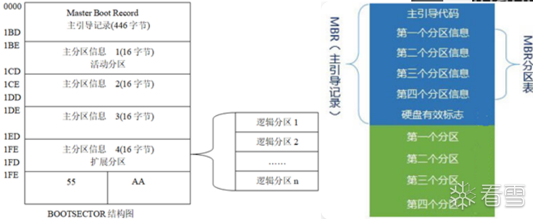

BiOS+MBR
  • MBR:主引导记录,446字节
    • 如果修改这里,加载木马驱动,即使重装系统也没有清除木马,因为重装系统只会修改主分区的活动分区。MRB的数据没有发生改变
  • 主分区(只有四个,16byte*4)
    • 活动分区,用来启动操作系统
    • 扩展分区,可以建立逻辑分区
  • 魔数(2Byte)
    • 0x55AA,类似PE的'MZ' ,如果这里被破坏,系统就废了。

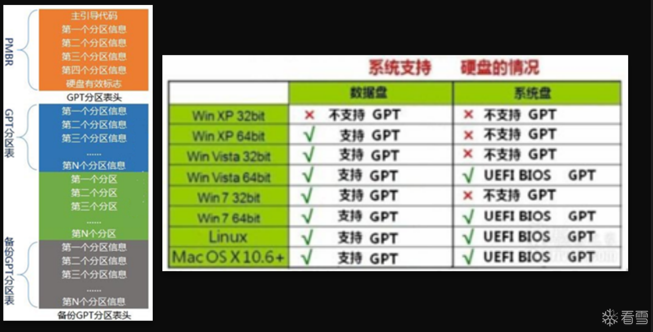

      UEFI+GPT
  • “统一的可扩展固件接口"(Unified Extensible Firmware lnterface)替代BIOS
  • LBA(64位),分区数量无限制,分区大小也支持到2^64(4G*4G*512),MS人为限制128个分区
  • UEFI本身己经相当于一个微型操作系统。UEFI已具备文件系统的支持,它能够直接读取FAT分区中的文件。可开发出直接在UEF下运行的应用程序,这类程序文件通常以efi结尾。可以将Windows安装程序做成efi类型应用程序,然后把它放到任意分区中直接运行即可。安装Windows操作系统变得简单
  • 而在UEFIF,这些统统都不需要,不再需要主引导记录,不再需要活动分区,不需要任何工具,只要复制安装文件到一个FAT32(主)分区/U盘中,然后从这个分区/U盘启动,安装Windows就是这么简单。在BIOS下,启动操作系统之前必须从硬盘上指定扇区读取系统启动代码(包含在MBR中)然后从活动分区中新导启动操作系统。对扇区的操作远比不上对分区中文件的操作更直观更简单
  • PMBR的作用是,当使用不支持GPT的分区工具时,整个硬盘将显示为个受保护的分区,以防止分区表及硬盘薮据遭到破坏
  • Secure Boot: UEFI子规定,。防止恶意软件侵入。UEFI规定:主板出的时候,可以内置一些可靠的公钥。然后,任何想要在这块主板上加载的操作系统或者硬件驱动程序,都必须通过这些公钥的认证。即必须用对应的私钥签署过,否则主板拒绝加载。由于恶意软件不可能通过认证,因此就没有办法感染Boot。没规定谁负责颁发这些公钥。微软要求主板厂商内置windows的公钥,就没办法安装其他操作系统了,比如Linux。

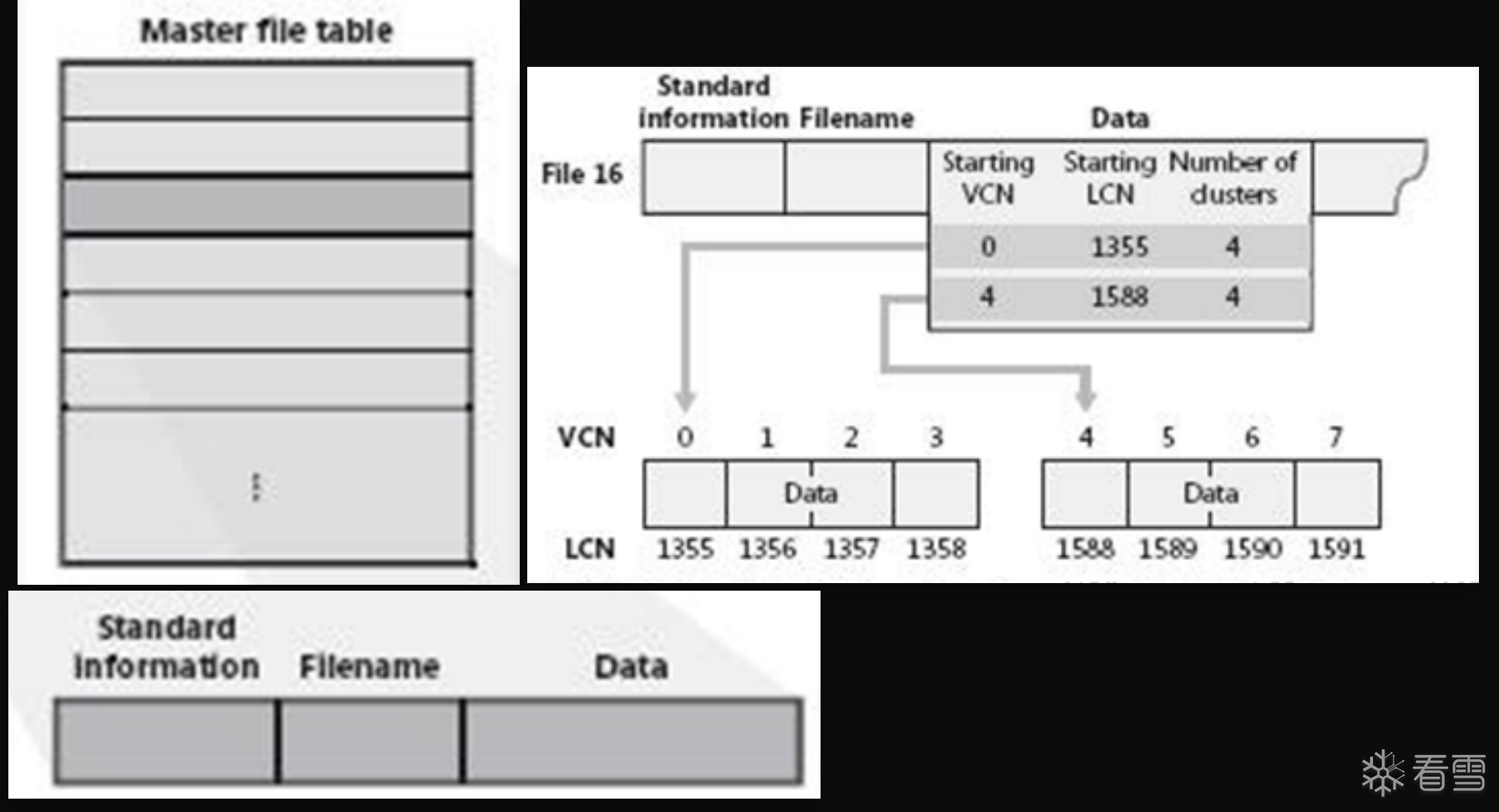

MFT表与文件记录
  • 文件恢复
  • ntfsdoc.pdf
  • FileSys.cpp(解析FAT32和ntfs)
    • 找到MFT表位置,找到文件的原始数据

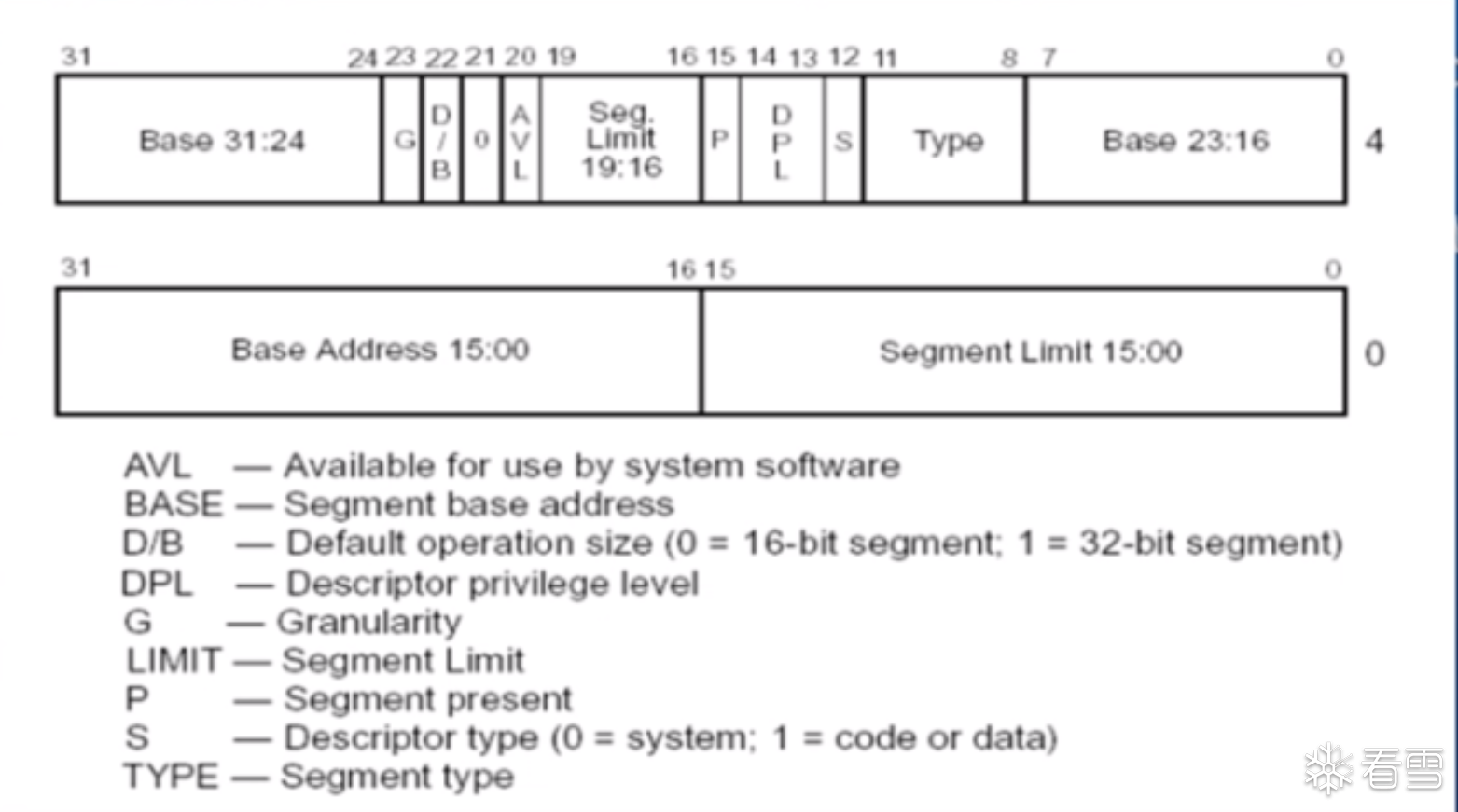

      段描述符
  • 段描述符:表示段的基地址界限属性的数据结构,占8个字节(64bit,低32位和高32位)
  • 基地址(32位)分开储存,段界限(20位)分开存储
  • G:段界限粒度( Granularity位:0表示界限粒度为1字节;1表示界限粒度为4K字节)
  • DB:代码段(D):1表示32位地址和操作数,0表示16位地址和操作数;
    向下展数据段(B):1表示上部界限为4G0表示64K
    栈段(B):1表示32位栈顶指针ESP,0表示16位SP
  • AVL位是软件可利用位:忽略
  • P:存在 Present位,1存在内存,0表示不存在访问异常
  • DPL:描述符特权级( Descriptor Privilege level共2位,(0,3)规定了所描述段的特权级,用于特权检查。

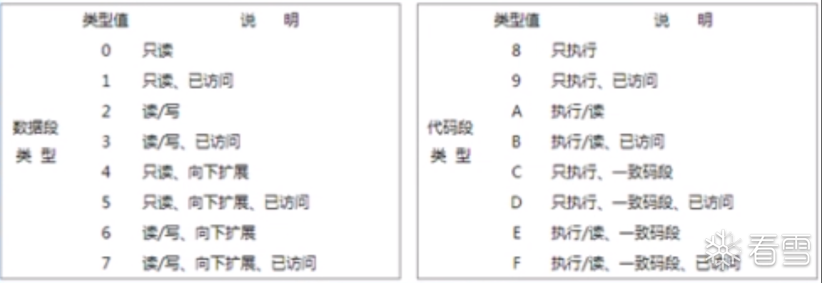

  • TYPE:存储段的具体属性(4bit)
  • 代码段描述符:代表代码,它可以放在GDT或LDT中。置S标志为1。
    • 数据段描述符:代表数据段,代表代码它可以放在GDT或LDT中。置S标志为1。
  • 任务状态段描述符:代表任务状段,用于保存处理器奇存器的内容。它只能出现在GDT中,根据据相应的进程是否正CPU上运行,其Type字段段的值分别为11或9。置S标志置为0.
  • 一致代码段低级别(度用层,3级)能访问的高级别(内核级,0级)共享出来的代码段。非一致伏码段就是只能本级别访问的代码段,低级不能访问高级的,高级不能访问低级。比如rpl是3,dpl是0,属于低级别访问高级别代码,在C=1时,即一致性代码段情况下,合法,否则不合法。
  • S:代码段和数据段为1,任务状态段(TR)为0

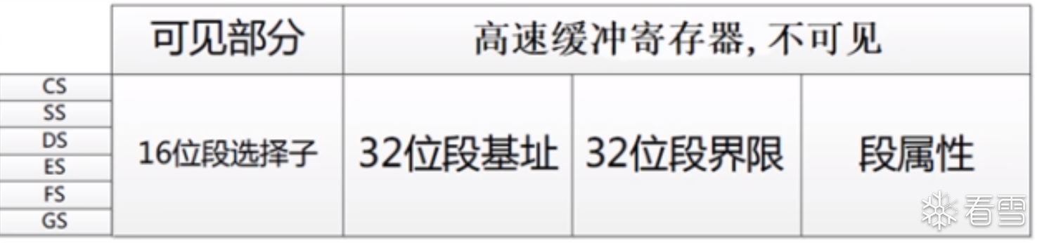

    段选择子

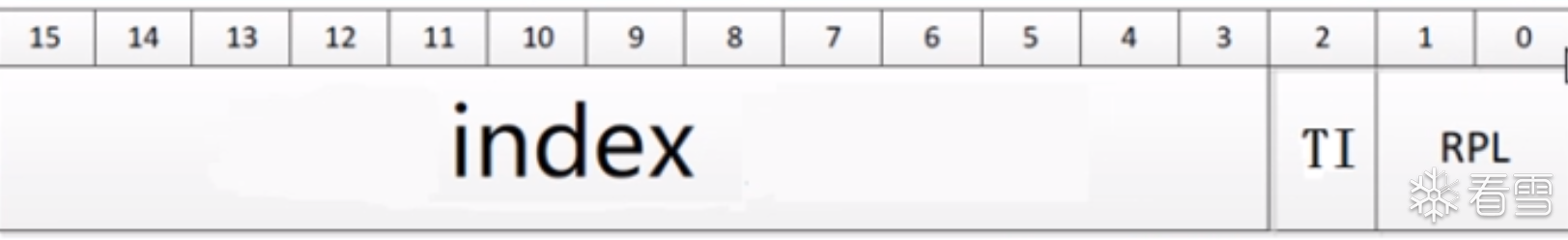

  • 保护模式下段寄存器(CS,DS,ES,SS等)里存放的是段选择子,16bit,分为3部分:
    • RPL:最低两位是请求特校级RPL( Requested Privilege Level),用于特权检查,0最高级别,3最低级别。CPU的当前特权级CPL,就是内核层和应用层)每当一个代码段选择子装入CS寄存器中时,处理器自动地CPL存放到CS的RPL字段。
    • TI:段选择子的第2位是引用描述符表指示位,标记为TI( Table Indicator)Tl=0指示从全局描述符表GDT中读取描述符:T=1指示从局部描述符表LDT中读取描述符。
    • Index段选择子的高13位是描述符索引(index)所谓描述符索引是指段描述符在描述符表的序号,总共8192个索引。

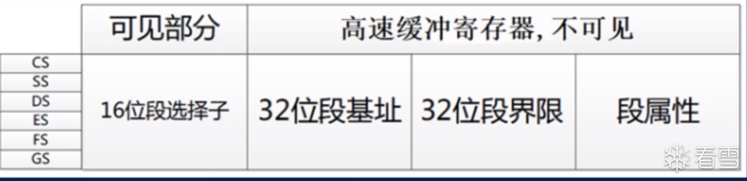

  • 段描述符高速缓寄存器
    • 提高访问速度,不用去遍历GDT和LDT表了
    • 对程序员而言它是不可见

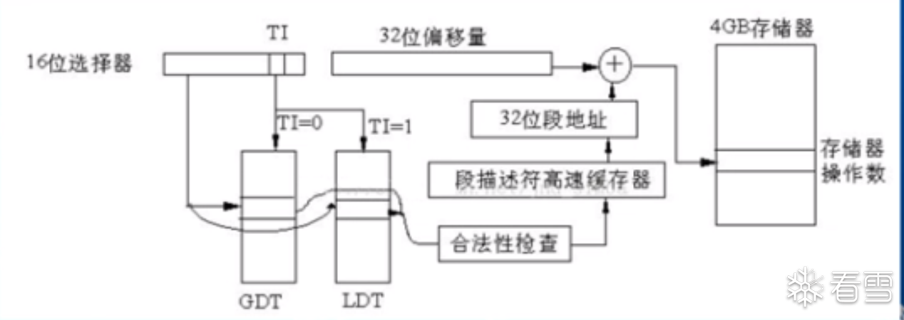

      分段机制将逻辑地址转换成线性地址的过程
      逻辑地址
      • 保护模式下,逻辑地址是编译器生成的进程地址空间,类似的逻辑地址,甚至很多可能相同的,使用c语言指针的值就是逻辑地址。逻辑地址由段选择子:段内偏移组成
  • 实模式的“实”体现在程序中用到的地址都是真实的物理地址,没有逻辑地址的概念,段基址:段内偏移地址产生就是物理地址,即程序员可见的地址完全是真实的内存地址。
    线性地址
  • 实模式分段模型下使用是用段寄存器左移4位+基址寄存器(cs<<4 + ip)来间接寻址,实模式下没有逻辑地址(即虚拟地址)的概念,也没有线性地址,直接这样算出地址cs<<4 + ip,所有的地址都是物理地址。
  • 保护模式
    • 分段的概念发生变化,引入GDT和LDT段描述行表的数据结构来定义每个段。cs,ds存放的不再是段地址,而是存放的是段选择子,但不叫分段模型,而是称为平坦模型
    • 根据段选择子去从GDT或者LDT表中读取段描述符,段描述符中的32位基地址,20位段界限段界限粒度定义了段所映射的线性地址的范围,然后用段的基址 + 段内的偏移量,就得到了对应的线性地址。

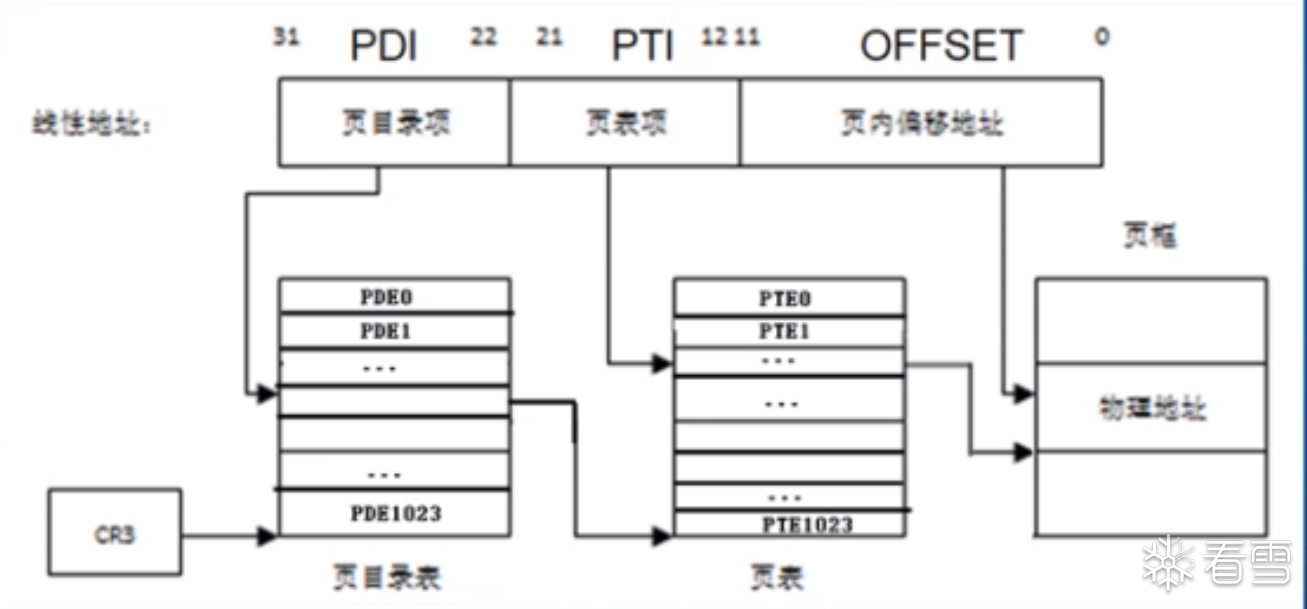

  • 在x86系统中,线性地址是32bit,分为3部分

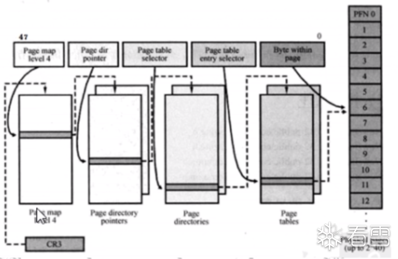

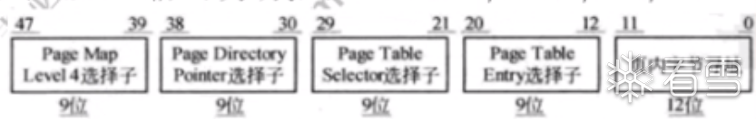

  • X64系统中,线性地址是48bit,分为5部分,除了页内偏移,PDE,PTE还有:
    • PML4 entry在线性地址39~47bit用于索引PML4 entry,指向PDP
    • PDP entry-在线性地址的30~38bit用来索引 PDP entry指向PDE
      OFFSET
      OFFSET (物理内存的页内偏移,低12位,因为物理内存页是以4K为单位)
      PTI
      PTI(页表项索引,表示页表中某一项的下标,10位,因为一个页表的页表项是存放在一个物理内存页中的,每一项在x86系统中是占4个字节,4KB/4B=1024个页表项,需要10bit来表示)

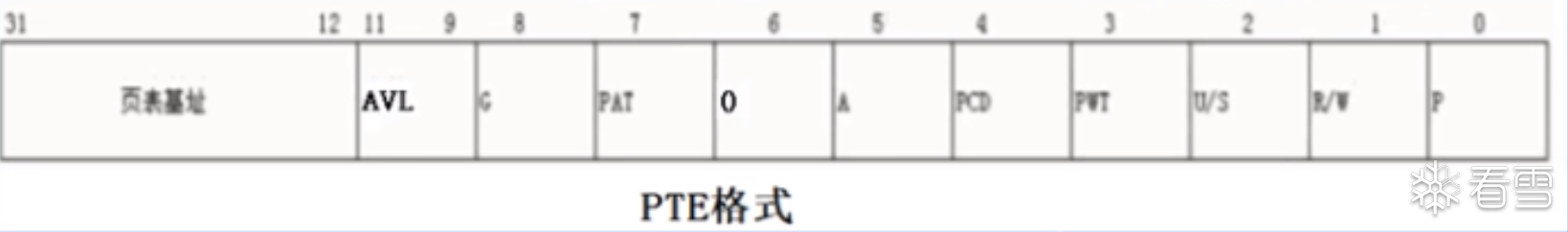

  • PTE(页表项),格式如下:
  • 物理内存页的基地址,高20bit,,下一级物理内存页的起始地址,因为物理内存页是对齐4K的,也就是以4K为单位,即物理内存页的起始地址能被4k整除,所以低12bit都为0。故低12bit就不用存储了,只需要存储高20bit的即可,恢复的时候,物理内存页的基地址<<12 + 12bit页内偏移地址即可恢复完整的物理内存页的地址。
  • 剩下12bit表示物理内存页的属性
    • P:有效位。0表示表项无效
    • R/W:0只读;1可读可写,修改可读可以把内存变成可写
    • U/S:0表示R3程序可访,1表示只能R0级可访问,修改可以改变访问权限

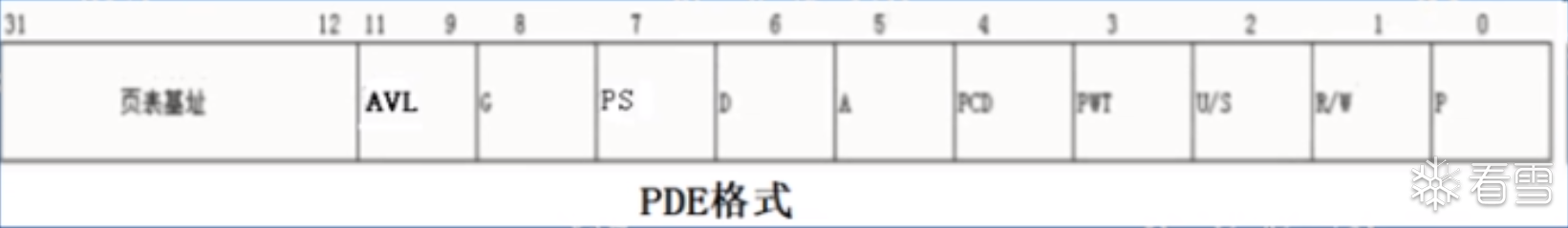

    • AVL(Avail):仅用于多处理器系统;指明可读写或只读
      PDI
      PDI(页目录项索引,表示页目录表中某一项的下标,10位,因为页目录表也是存放在物理内存页中的,每一项在x86系统中是占4个字节,4KB/4B=1024个页目录项,需要10bit来表示)
  • PDE(页目录项),格式如下
  • 页表基地址,高20bit,下一级页表的起始地址,因为页表存放在一个物理内存页中,是对齐4K的,也就是以4KB为单位,即所有页表基地址都能被4k整除,所以低12bit都为0。故低12bit就不用存储了,只需要存储高20bit的即可,恢复的时候,20bit页表基地址<<12+10bit的PTI<<2即可恢复完整的页表地址。
  • 剩下12bit表示页表属性
    • PS( Page Size):只存在于页目录表项中。0表示这是KB页,指向一个下级页表。1表示这是4MB大页,直接指向物理页(此时32位的虚拟地址分为两段,低22位为页内偏移,2^22=4MB)
    • 其他属性与上述PTE一致

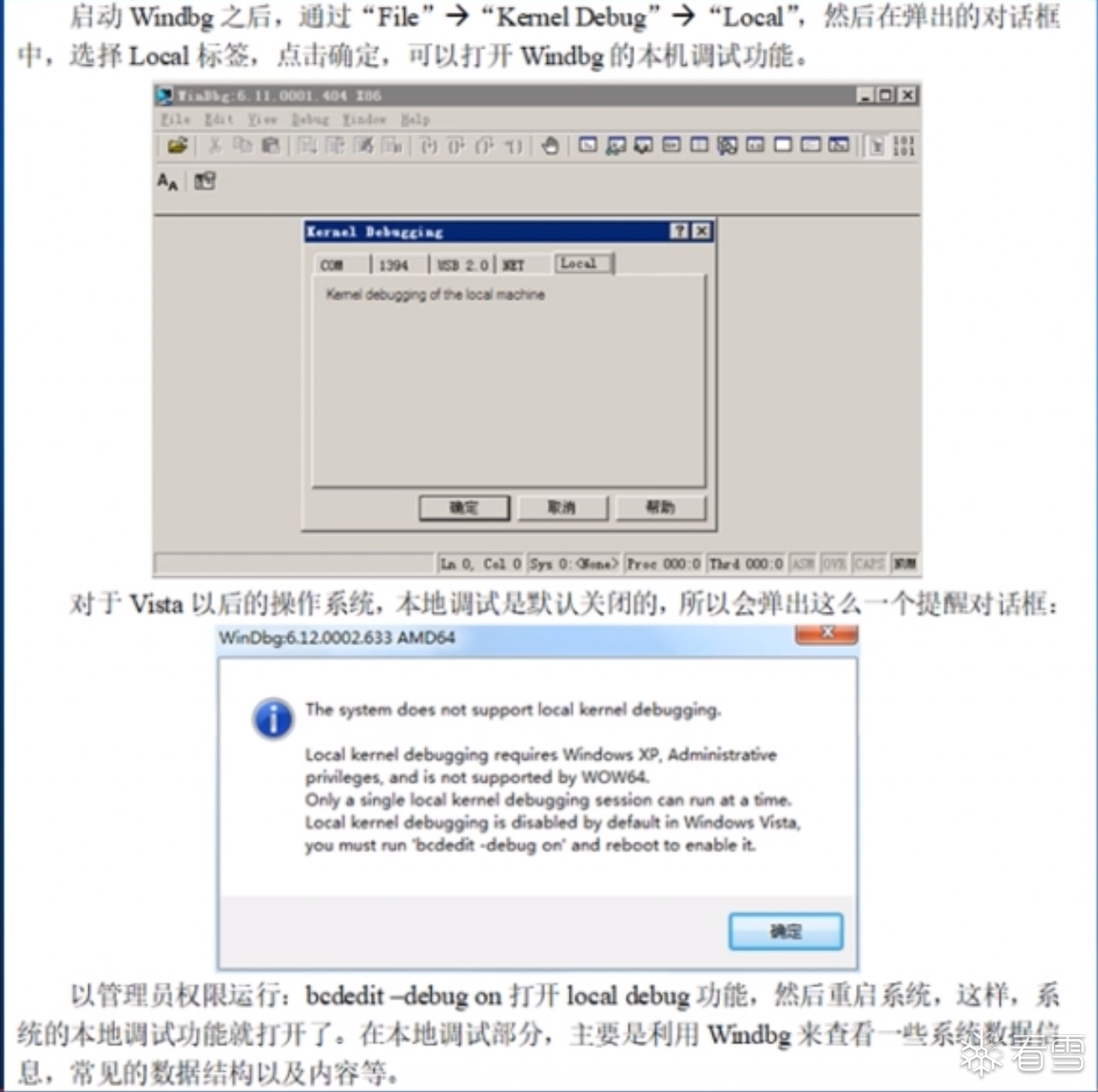

2.准备调试环境
  • xp系统安装VC6等IDE
  • 安装 windbg,准备好XP的符号
    3.修改pe只读属性

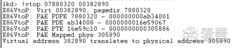

  • !process 0 0 显示所有线程的信息
  • !vtop diraddr vaddr将虚拟地址转换成物理地址,查看到PTE
  • !ed PIEaddr修改PTE的R/W字段为1,从而将静态区内由原来的只读变为了可读可写
  • 按回车让程序继续执行,可以发现修改静态区字符串的值已经被修改了

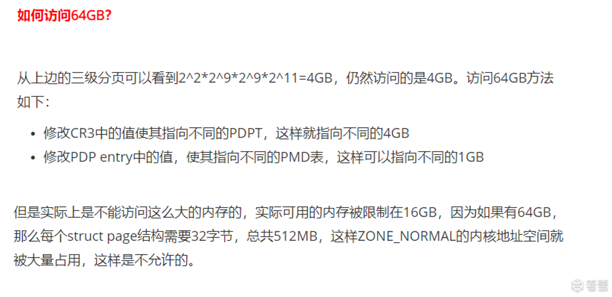

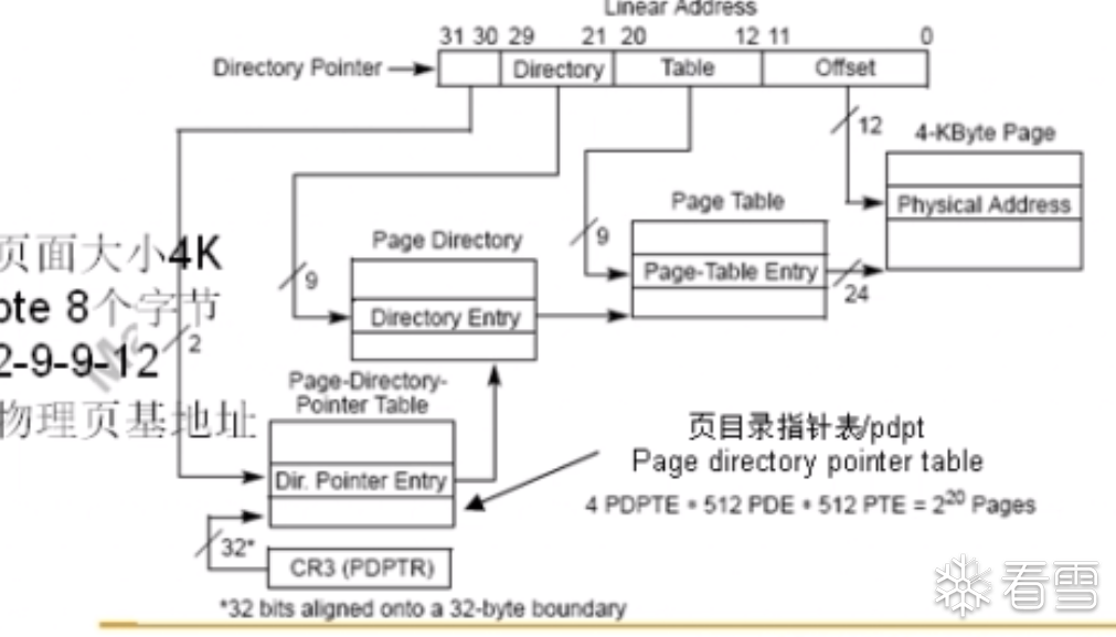

    PDPT,PDE和PTE解析(x86 PAE,PAE指的是将物理地址从32位扩大到36位,是因为硬件实际上有36根地址总线,默认只是开放了32根。)
  • OFFSET (物理内存的页内偏移,低12位,因为物理内存页是以4K为单位)
  • PTI(页表项索引,表示页表中某一项的下标,9位,因为一个页表的页表项是存放在一个物理内存页中的,每一项在x86系统中是占8个字节,4KB/8B=512个页表项,需要9bit来表示)
  • PDI(页目录项索引,表示页目录表中某一项的下标,9位,因为页目录表也是存放在物理内存页中的,每一项在x86系统中是占8个字节,4KB/8B=512个页目录项,需要9bit可以表示)
  • PDPT页目录指针表索引,2位
  • CR3寄存器存放的是页目录指针表的基地址
  • 在x86 开启PAE的情况下4PDPTE*512PDE*512PTE=2^20Pages*4KB/page=2^32B虚拟内存地址依然是32bit,怎么支持到36位了呢?虚拟地址不是和物理地址一一对应的吗?
    尝试理解:地址总线是36位的,将36位物理地址存放在8字节中,页表基地,页目录基地址,不再是20bit(32-12),而是24bit了,也就是说物理页的基地址是24bit,所以应该这样算4PDPTE*512PDE*512PTE=2^20Pages*(4KB*16)/page=2^36B但在x86 开启PAE的情况下4PDPTE*512PDE*512PTE这个三维数组和在x86 没有启PAE的情况下的二维数组1024PDE*1024PTE的元素个数依然一样,但地址由20bit变成了24bit,那每个元素的基地址2^24/2^20=16,即一个页表项可以可以对应16个4k页,即一个页表项代表的物理页的基地址的跨度是跨越了16个4k页的大小,而偏移量还是12位,不就会导致剩余15个4k页的物理内存都没有对应的虚拟地址吗?那这样还是只支持4G啊
    • //@todo:PAE 暂时先这样理解吧,在x86没有开启PAE,cr3寄存器只作为进程的目录基地址的容器;但如果在在x86开启了PAE,cr3寄存器除了作为进程的目录基地址,为了建立虚拟地址和物理地址一对一的映射关系,cr3寄存器还会被修改,使其指向不同的PDPT,那总的PDPT目录指针表不止1份,不止是2^2项目了,而实际上最大可以存放2^2*16=64项了。

    打开windbg本地调试功能
  • 以管理员权限运行:bcdedit -debug on打开local debug功能,然后重启系统,这样,系统的本地调试功能就打开了。在本地调试部分,主要是利用windbg来查看一些系统数据信息,常见的数据结构以及内容等。

      • 07880320 页目录的基地址,用这个基地址可以算出物理地址
  • .process /p eprocess进入进程上下文,因为应用层各进程的内存之间是隔离的,切换到对应进程才能查看对应内存的数据
  • !dq addr+pdpe*8 L1查看页目录基地址
    • 地址总线是36位的,!dq是以8字节查看的虚拟地址的值,L1只查看一个单位
    • 得到的地址去除0-11(对齐到4K),取12-35位+pde*8
  • !dq addr+pde*8查看页表基地址
    • 得到的地址去除0-11(对齐到4K),取12-35位+pte*8
  • !dq addr+pte*8 L1查看物理内存页基地址
    • 得到的地址去除0-11(对齐到4K),取12-35位+offset即可得到物理地址
  • !dc paddr即可查看到里面的内容验证
  • !vtop DirBase vaddrwindbg提供直接把虚拟地址转换成物理地址

  • x64中是使用了低48位,每级页表占9位,共4级,缩写分别为:PML4,PDP,PD,PT。
  • !pte vaddr查看地址翻译过程
  • !vtop dirbase vaddr虚拟地址转换为物理地址

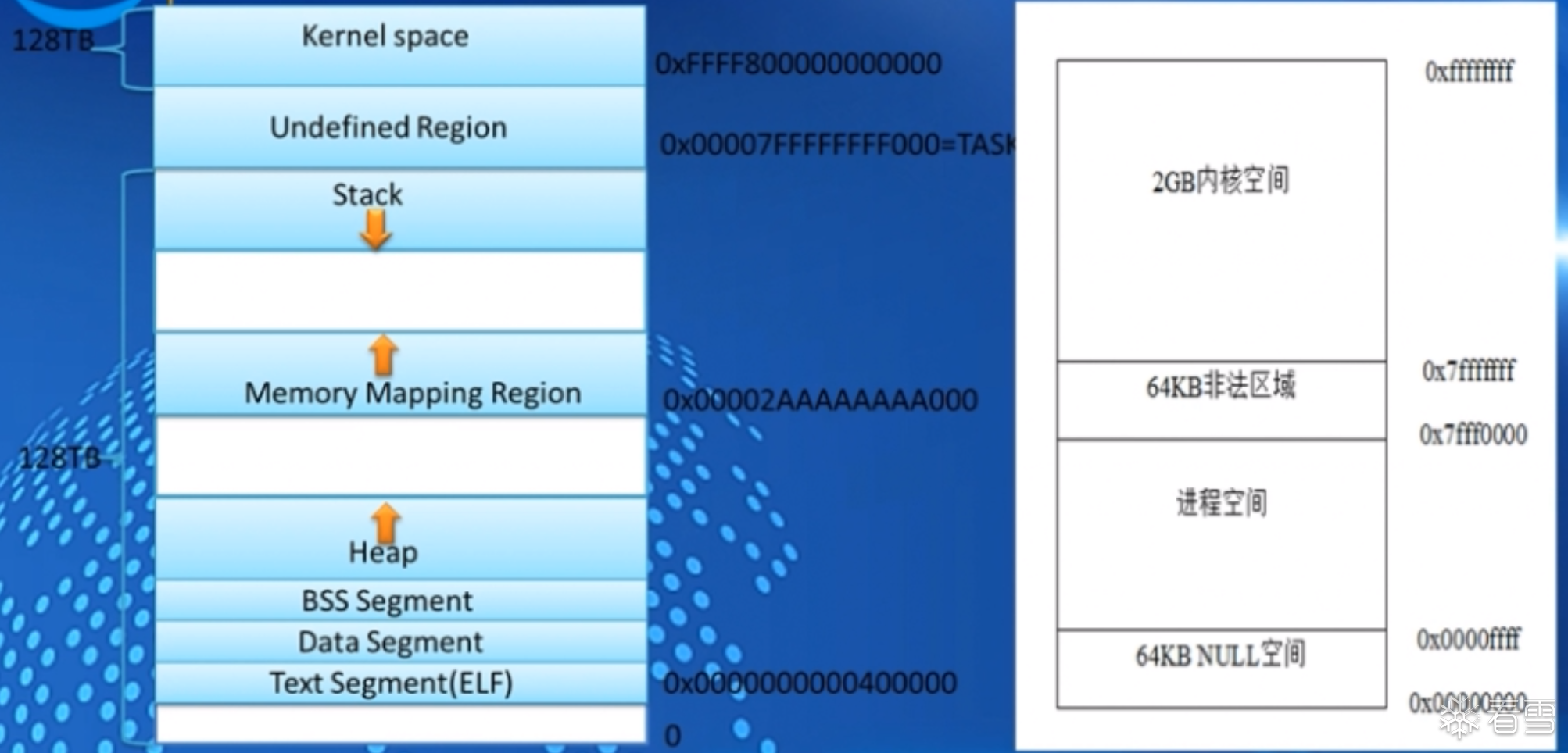

    系统虚拟内存空间布局
  • X86支持32位寻址,因此可以支持最大2^32,即4GB的虚拟内存空间(当然也可以通过PAE将寻址空间扩大到64GB,PAE即Physical address extension,x86的处理器增加了额外的地址线以选择那些增加了的内存,所以内存的大小从32位增加到了36位,最大的内存由4GB增加到了64GB。
  • X64内存理论上支持最大2^64的寻址空间,但实际上这个空间太大了,目前根本用不完。因此实际上x64系统一般都只支持到40多位(比如Windows:支持44位最大寻址空间为16TB,Linux支持48位最大寻址空间256TB等),支持的空间达到了TB级别。但是,无论是在内核空间还是在应用层空间,这些上TB的空间并不都是可用的,存在着所谓的空洞(HOLE)
    程序的内存空间布局

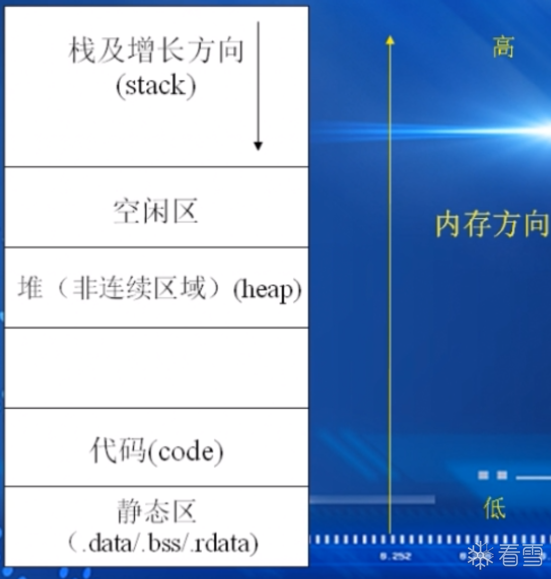

    变量的存储位置
  1. 静态区
    • .data数据段存放初始化的全局变量和静态变量
    • .bss存放未初始化的全局变量和静态变量
/// 未初始化的全局变量,存放在静态区的.bss,.bss是不占内存的,因为里面存放的都是0,可以压缩存储
int g_array[100*1024*1024];
/// 初始化的全局变量,应该存放在静态区的.data,但编译器可能会将其优化,存放的.bss
int g_array[100*1024*1024] = {0};
/// 初始化的全局变量,存放在静态区的.data,编译出来的.exe文件会膨胀到4*100MB
int g_array[100*1024*1024] = {1};
int main(void)
    printf("hello world\n");
    return 0;
- .rdata,.data,.bss都是存放的数据。
- 除了.bss段.rdata,.data段的值都是在编译的时候就确定了,并且将其编译进了可执行文件,经过反汇编都能找得到。.bss段是在代码运行的时候手动编写汇编代码将其初始化为0的(这就是未初始化的全局和静态变量默认值为0的根源)bss不占据实际的磁盘空间,只在段表中记录大小,在符号表中记录符号。当文件加载运行时,才分配空间以及初始化
- `.rdata只读数据段`存放常量和常变量
    - 函数中的 "abcde "这样的字符串存放在常量区
- 在所有函数体外定义的是全局量,加了static修饰符后不管在哪里都存放在静态区,在所有函数体外定义的static变量表示在该文件中有效,不能extern到别的文件用,在函数体内定义的static表示只在该函数体内有效。
  1. .text代码区存放程序执行的指令
  2. (heap),堆区内存的分配和释放需要使用malloc/free,不是自动分配的。一般由程序员分配释放,若程序员不释放,虽然程序结束时所有的数据空间都会被释放回系统,但是精确的申请内存/释放内存匹配是良好程序的基本要。
    • 注意它与数据结构中的堆是两回事。这里的堆实际上指的就是(满足堆性质的)优先队列的一种数据结构,第1个元素有最高的优先权;栈实际上就是满足先进后出的性质的数学或数据结构。虽然堆栈,堆栈的说法是连起来叫,但是他们还是有很大区别的,连着叫只是由于历史的原因。
  3. (stack),由编译器自动分配释放 ,存放函数的参数值,局部变量的值等。其操作方式类似于数据结构中的栈。
    • 在函数体中定义的变量通常是在栈上
    • 函数调用时会在栈上有一系列的保留现场及传递参数的操作。栈的空间大小有限定,vc的缺省是2M。栈不够用的情况一般是程序中分配了大量数组和递归函数层次太深。
    • 当一个函数调用完返回后它会释放该函数中所有的栈空间。

    /// 初始化的局部变量(数组首地址也是常量指针,还是把它当作一个局部变量来看吧),所属函数内部,栈,所属函数执行期间
    /// s1[]与s2[]相比少了个'\0'
    char s0[] = {'1','2','3'};
    /// 初始化的局部变量,所属函数内部,栈,所属函数执行期间
    /// "123" 字符串常量,当前源文件,静态区.rdata,整个程序运行期间
    /// "123" 字符串常量拷贝到栈上,s1数组存放时实际的数据
    char s1[] = "123";
    /// 未初始化的局部变量,所属函数内部,栈,所属函数执行期间
    char *p2;
    /// s2 初始化的局部变量,所属函数内部,栈,所属函数执行期间
    /// "123" 字符串常量的地址拷贝到s2指针上,s2指向静态区.rdata的字符串常量,"123" 字符串在常量区只有一份
    /// s1[0] = 'a'是合法(因为栈的上的数据可以修改)
    /// *(s2+0= 'a'是不合法(因为静态区数据不可以修改),应用层会报错误码0x0000 0005
    char *s2 = "123";
    /// s3 初始化的局部变量,所属函数内部,栈,所属函数执行期间,和s1一样,只是s3数组长度是固定是100
    char s3[100] = "123456";
    /// s4 初始化的局部变量,所属函数内部,栈,所属函数执行期间,和s3一样,只是s4数组里面实际有效的字符串是"123\0",因为处理字符串的库函数处理到"\0"就认为此字符串结束了
    char s4[100] = "123\0456";
    /// s5 初始化的局部变量,所属函数内部,栈,所属函数执行期间,编译会报错,因为"123"长度是4,s5数组长度只有3
    char s5[3] = "123";
    /// sizeof(s0) = 3;sizeof(s1) = 4;sizeof(s2) = 4;sizeof(s3) = 100;sizeof(s4) = 100;sizeof(s5)无法计算,因为编译没有通过,程序中存在s5的代码
    ///strlen(s0)无法预料,可能>3,也可能程序奔溃(栈上s0后面的数据只有虚拟内存,没有物理内存,就会缺页错误,也就是虚拟内存无效),因为stlen()接受包含'\0'的字符串的参数,如果传入的不是'\0'结尾的,会发生溢出;strlen(s1) = 3;strlen(s2) = 3;strlen(s3) = 6;strlen(s4) = 3;strlen(s5) = 3;
    /// 初始化的局部静态变量,所属函数内部,静态区.data,整个程序运行期间
    static int c = 10;
    /// 初始化的局部变量(指向的内存在堆上),所属函数内部,栈,所属函数执行期间
    p1 = (char *)malloc(128);
    /// 给局部变量分配堆上的内存,所属函数内部,栈,所属函数执行期间
    p2 = (char *)malloc(256);
    free(p1);
    free(p2);
    return 0;

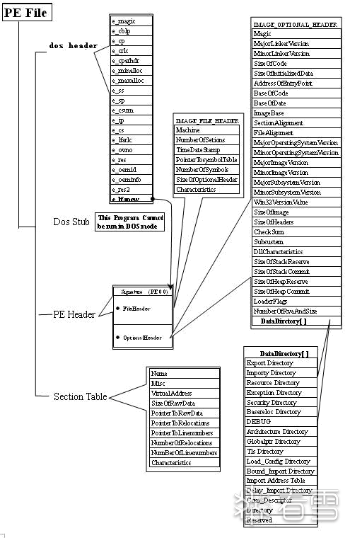

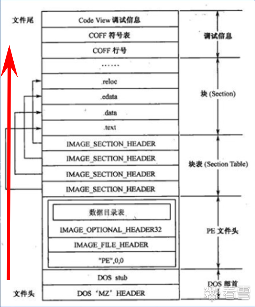

PE
  • PE(Portable Executable)文件是微软Windows操作系统上的程序文件文件格式,由微软设计的,并于1993年被TIS (tool interface standard,工具接口标准)委员会由(Microsoft,Intel,Borland,Watcom, IBM等等组成)所批准,基于COFF (common object file fromat",通用自标文件格式,多应用于UNIX等系统中的用标文件和可执行文件的格式)文件格式。常见的EXEDLLOCXSYSCOM都是PE文件。
  • 自已开发的Win程序,安装别人的程序,都有大量的PE文件。
    PE文件结构介绍
    一个完整的PE(Portable Executable)文件由DOS头,PE文件头块表调试信息(调试版本)有效组成。
  • 注意,这些结构体都是按照1字节对齐,不是自然对齐
    DOC Header
  • DOS部首由两部分组成:
    • DOS的MZ文件标志(以e_magic开头,它的值是固定的0x5a4d)和DOS stub(DOS存根程序)。
    • 之所以设置DOS部首是微软为了兼容原有的DOS系统下的程序而设立的。
    • DOS stub是一个小程序,为打印一句话“This program Cannot be run in DOS mode”。(比如win32程序放在DOC环境下运行,win32的运行在保护模式下的,在实模式下就不能运行,就会提示这句话)
    • 在DOS头部,有一个结构成员e_Ifanew指向了真正的PE头。
    • PE有效性判断: dos header e_magic和PE头部里的signature必须为固定值: MZ ( 0x5A4D )和PE00 (0x00004550)

typedef struct _IMAGE_DOS_HEADER{ ///< DOS .EXE header
 WORD e_magic; ///< Magic number 4D5A,'MZ'(x86下存储是低位优先,所以反着来放,方便调试的时候正向看到MZ),"MZ"是MS-DOS开发者之一的马克茨柏克沃斯基(Mark Zbikowski) 的姓名首字母缩写
 WORD e_cblp; ///< Bytes on last page of file,最后一页的字节数
 WORD e_cp; ///< Pages in file,页的数量
 WORD e_crlc; ///< Relocations,重定位个数
 WORD e_cparhdr; ///< Size of header in paragraphs,段头的数目
 WORD e_minalloc; ///< Minimum extra paragraphs needed,所需要的最小附加段
 WORD e_maxalloc; ///< Maximum extra paragraphs needed,所需要的最大附加段
 WORD e_ss; ///< Initial (relative) SS value,栈段寄存器的初始值, DOC Header有很多字段在保护模式下是用不到的,只在实模式下使用,比如这个e_ss
 WORD e_sp; ///< Initial SP value,栈顶指针的初始值
 WORD e_csum; ///< Checksum,pe文件的校验码,验证pe文件的有效性,防止pe文件被破解修改,确保PE文件的完整性,not a CRC, MapFileAndCheckSum(ImageHlp.DLL)计算,和IP协议的校验和算法类似(RFC1071),如果不需要校验可设置为0,比如驱动文件加载
 WORD e_ip; ///< Initial IP value,指令寄存器的初始值
 WORD e_cs; ///< Initial (relative) CS value,代码段寄存器的初始值
 WORD e_lfarlc; ///< File address of relocation table,重定向表的地址
 WORD e_ovno; ///< Overlay number,覆盖号,现在覆盖技术应该不存在了,覆盖(overlay)技术"解决较小的内存空间上运行较大用户程序的问题。将用户程分为几个部分,根据需要分别调用,每个部分就是个覆盖。覆盖管理程序负责覆盖模块的加载
 WORD e_res[4]; ///< Reserved words,保留字段
 WORD e_oemid; // OEM identifier (for e_oeminfo)
 WORD e_oeminfo; // OEM information; e_oemid specific
 WORD e_res2[10]; ///< Reserved words,保留字段2
 LONG e_lfanew; ///< File address of new exe header,PE头的起始地址,通过DOC Header中的e_lfanew字段(相对DOC Header偏移是0x0000 003C)找到PE头的起始地址,可以算出来doc头部是64Byte0x3c+4=64),其中IMAGE_DOS_HEADER是40Byte,`DOS stub`程序是24Byte
 } IMAGE_DOS_HEADER, *PIMAGE_DOS_HEADER;

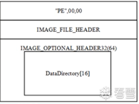

NT(pe) Header
  • 在PE头,最开始的值是一个PE文件特有的签名,即PE\0\0,一旦操作系统在执行PE的时候,发现这个位置如果不是这个值,就会报错。然后,PE头分为2个组成部分:File HeaderOptional Header
  • 值得注意的是PE文件头中的_IMAGE_OPTIONAL_HEADER32里面有一个非常重要的结构DataDirectory[16],PE文件中的导入表导出表资源重定位表等数据的位置长度都保存在这个结构里。
  • 其他的相关概念
    • EOP-入口点。
    • OEP-原入口点。壳里面的概念,脱壳就是在找oep
    • EPO-入口模糊-病毒概念
  • PE首先加载到一个基地址:
  • ImageBase:基地址
    • EXE: 0x00400000(4MB)
    • DLL: 0x10000000(256MB)
  • VA: 虚拟地址
  • RVA:相对虚拟地址。RVA=VA-ImageBase
    IMAGE_NT_HEADERS
/// 32位程序的PE头
typedef struct _IMAGE_NT_HEADERS {
 DWORD Signature; ///< PE头签名 0x0000
 IMAGE_FILE_HEADER FileHeader; ///< PE文件头
 IMAGE_OPTIONAL_HEADER32 OptionalHeader; ///< PE扩展头(如果32位程序,这个结构体就是32位的,如果是64位程序,那么这个结构体就是64位的)
/// 32位: 224(EO) bytes
/// 64位: 240(F0) bytes
} IMAGE_NT_HEADERS32,*PIMAGE_NT_HEADERS32;
/// 64位程序的PE头
 DWORD Signature; ///< PE头签名 4Byte
 IMAGE_OPTIONAL_HEADER64 OptionalHeader; ///< PE扩展头(如果32位程序,这个结构体就是32位的,如果是64位程序,那么这个结构体就是64位的)
} IMAGE_NT_HEADERS64,*PIMAGE_NT_HEADERS64;

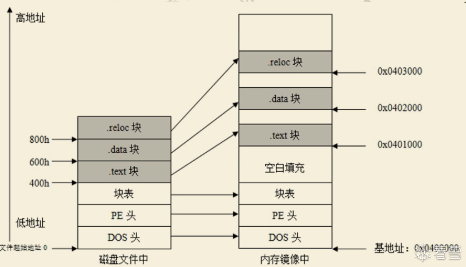

PE地址计算
  • PE文件对齐:0x200(512B,是一个磁盘扇区的大小)
  • 内存对齐:0x1000(4KB,是物理内存页的大小)
  • DOS头(64Byte)+PE头(224or240Byte)没有超过512Byte,所以这部分在磁盘中和内存中存储的一一对应的,没有发生变化。往后,块表,.text块在磁盘中的起始地址是512的整数倍,但.text块在内存的起始地址必须是1K的整数倍,所有就产生了偏移。
  • 磁盘的PE文件首先加载到内存上的一个基地址:
    • ImageBase:基地址 0x00400000(4MB)
    • VA:虚拟地址(磁盘上某一指令随着PE加载到内存中后有一个虚拟地址VA,程序中使用的就是虚拟地址)
    • RVA:相对虚拟偏移量。RVA = VA - ImageBase(该指令VA随着基地址ImageBase的变化而变化,而该指令的RVA不会随着基地址mageBase变化而变化)
    • VOffset:该指令所在的节的起始地址对于内存中基地址ImageBase的偏移量(内存中的偏移量,按1K对齐)
    • ROffset:该指令所在的节的起始地址对于磁盘中PE文件起始位置的偏移量(磁盘中的偏移量,按512对齐)
  • PE地址计算的应用场景,分析逆向的时候,加载到内存中动态分析,找到关键指令之后,需要根据内存的地址算出磁盘上的地址,从而把磁盘上程序的关键指令修改掉,使其永久生效。
    • 上面几个数据(ImageBase,VOffset,ROffset,VA)都应该是已知的。现在求某个虚拟地址VA,对应的磁盘中PE文件偏移地址:fRVA.
    • 解:等式的原理就是:从一个节(或者叫块)的角度来看,某一个关键指令的在内存的虚拟地址相对该指令所在的节起始地址的偏移=该指令在磁盘文件地址相对该指令所在的节起始地址的偏移`

      块表(section header)
  • 节(块)表头的定义
/// 块表(section Header)中每个表项占40个字节
#define IMAGE_SIZEOF_SECTION_HEADER 40
/// 节名最长不超过8个字节
#define IMAGE_SIZEOF_SHORT_NAME  8
typedef struct _IMAGE_SECTION_HEADER {
    BYTE Name[IMAGE_SIZEOF_SHORT_NAME]; ///< 节表名称,如“.text”
    union {
        DWORD PhysicalAddress; // 物理地址
        DWORD VirtualSize; ///< 真实长度,一般是节的数据大小,这两个值是一个联合结构,可以使用其中的任何一个,
    }Misc;
    DWORD VirtualAddress; ///< 该节基于ImageBase 的RVA值
    DWORD SizeOfRawData; ///< 磁盘中文件的长度
    DWORD PointerToRawData; ///< 指向磁盘中文件的地址,可以用RVA计算出fRVA进行手工验证
    DWORD PointerToRelocations; //节基于文件的偏移量,重定位的偏移
    DWORD PointerToLinenumbers; //行号表的偏移
    WORD NumberOfRelocations; //重定位项数目
    WORD NumberofLinenumbers; //行号表的数目
    DWORD Characteristics; ///< 节的属性,如可读,可写,可执行等
}IMAGE_SECTION_HEADER,*PIMAGE_SECTION_HEADER;
节(section,也称为块)
  • 所有的节在载入内存后都按“SectionAlignment”(节对齐 )对齐,在文件中则以“FileAlignment”(文件对齐)对齐。节由节头中的相关项来描述:在文件中你可通过“PointerToRawData”(原始数据指针)来找到,在内存中你可通过“VirtualAddress”(虚拟地址 )来找到;长度由“SizeOfRawData”(原始数据长度)决定。
  • 根据节中包含的内容,可分为好几种节。大多数(并非所有)情况下,节中至少由一个数据目录,并在可选头的数据目录数组中有一个指针指向它。
    代码节(code section)
  • 首先,我将提到代码节。此节,至少,要将“IMAGE_SCN_CNT_CODE”(含有代码节)、“IMAGE_SCN_MEM_EXECUTE”(内存可执行节)和“IMAGE_SCN_MEM_READ”(内存可读节)等标志位设为1,并且“AddressOfEntryPoint”(入口点地址)将指向节中的某个地方,指向开发者希望首先执行的那个函数的开始处。
  • “BaseOfCode”(代码基址 )通常指向这一节的开始处,但是,如果一些非代码字节被放在代码之前的话,它也可能指向节中靠后的某个地方。
  • 通常,除了可执行代码外,本节没有别的东东,并且通常只有一个代码节,但是不要太迷信这一点。
  • 典型的节名有“.text”、“.code”、“AUTO”之类。

  • 如何定位DataDirectory数组
    • e_lfanew+4+0x14+0x70
  • 在Optional Header里,有一个重要的数组即DataDirectory数组。在这个数组有16个数组元素,指向很多重要的表,比如导入表(IMP),导出表(EMP),导入地址(IAT)表等。
    • DataDirectory数组元素的定义:
typedef struct IMAGE_DATA_DIRECTORY {
    DWORD VirtualAddress; ///< VirtualAddress域是一个RVA( Relative Virtual Address)值
    DWORD Size; ///< 表的长度
}IMAGE_DATA_DIRECTORY, *PIMAGE_DATA_DIRECTORY;

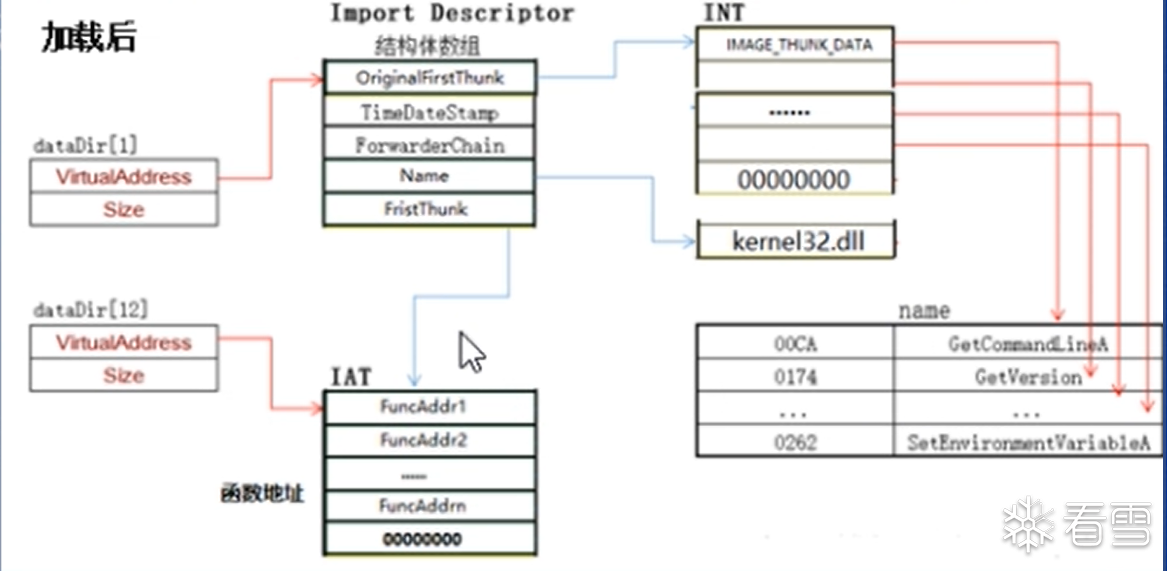

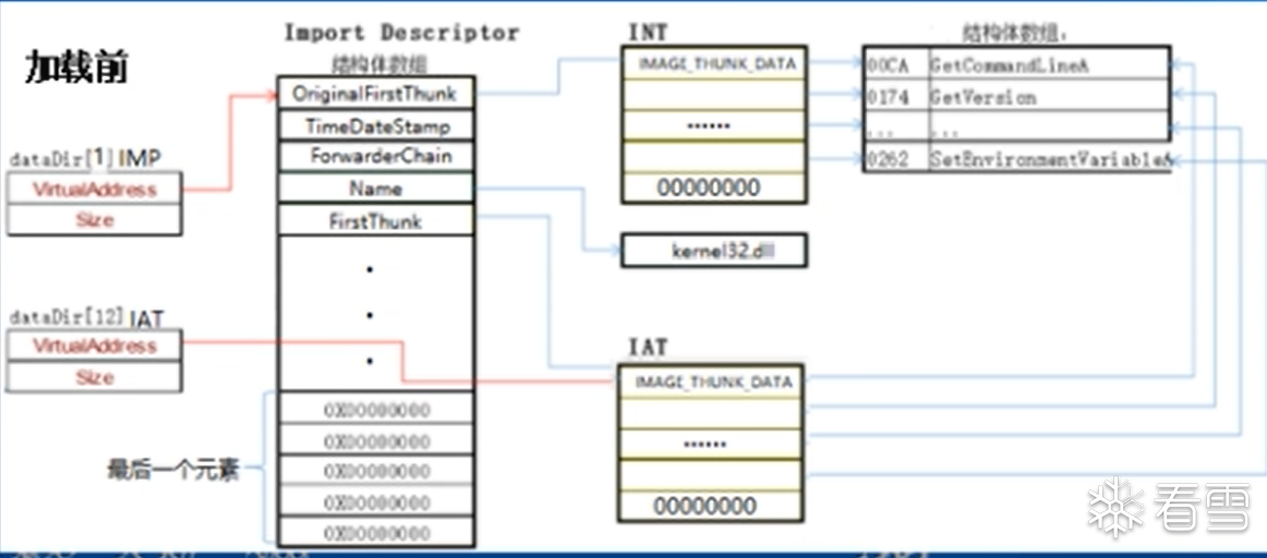

导入表
  • 一个PE文件(.exe)从另外一个PE文件(.exe)中的dll中导入一些函数,在PE中是使用导入表来记录的。导入表记录了PE使用了多少库函数。在加载前和加载到内存后IAT表是变化的,导入表的结构如下:
typedef struct _IMAGE_IMPORT_DESCRIPTOR {
    union {
        DWORD Characteristics; ///< 导入表结束标志
        DWORD OriginalFirstThunk;// 指向一个 IMAGE_THUNK_DATA结构数组(INT表)的RVA,INT表(是一个数组,记录着dll中导入的序号和函数名称)中每一个表项指向一个结构体(一个序号+导入函数名称)
    DWORD TimeDateStamp;// 文件生成的时间]
    DWORD ForwarderChain;// 这个数据一般为0,可以不关心
    DWORD Name;  // RVA,指向所导入DLL名字的指针,ASCII字符串
    DWORD FirstThunk; //指向一个 IMAGE_THUNK_DATA结构数组(IAT表)的RVA,在PE文件加载前,IAT表和INT表的每一个表项指向的内容一致(两者指向同一个IMAGE_THUNK_DATA结构数组(序号+导入函数的名称));但在PE文件加载到内存之后,INT没有变化,IAT表发生变化了,每个表项指向的是导入函数的地址
}IMAGE_IMPORT_DESCRIPTOR,*PIMAGE_IMPORT_DESCRIPTOR
  • IMAGE_THUNK_DATA 这是一个DWORD类型的集合。通常我们将其解释为指向一个 IMAGE_IMPORT_BY_NAME 结构的指针,其定义如下:
typedef _IMAGE_THUNK_DATA{
     union {
         PBYTE ForwarderString;
         PDWORD Function;
         DWORD Ordinal; //判定当前结构数据是不是以序号为输出的,如果是的话该值为0x800000000,此时PIMAGE_IMPORT_BY_NAME不可做为名称使用 PIMAGE_IMPORT_BY_NAME
         DWORD AddressOfData;  // RVA指向_IMAGE_IMPORT_BY_NAME
     }u1;
} IMAGE_THUNK_DATA,*PIMAGE_THUNK_DATA;
typedef struct _IMAGE_IMPORT_BY_NAME{
    WORD Hint; //函数序号,可能为0,编译器决定,如果不为0,则是函数在导出表中的索引
    BYTE Name[1];//函数名称,以0结尾
}IMAGE_IMPORT_BY_NAME,*PIMAGE_IMPORT_BY_NAME;

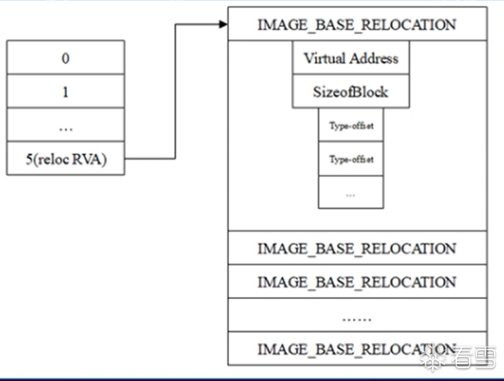

基址重定位表
  • EXE的默认加载地址是0x400000,DLL的默认加载地址是0x10000000。如果加载的基地址不是默认的地址(比如多个DLL加载,第一个DLL可能可以加载到0x10000000,但第二个DLL无法加载到0x10000000了(被占用了),只能加载到其他地方),那么EXE或者DLL代码里使用的固定地址就需要重定位(原来地址的值+实际基地址-默认基地址)。这些代码的地址就会记录在.reloc块表里。
    • 如果加载dll,不是使用默认的基地址,PE加载器就会改写基址重定位表中所写的地址,把原先的值加上,“实际基地址-默认基地址”的值。
    • 如果加载dll使用的默认基地址,那么该dll的重定位表就不起作用了。
  • eg:比如DLL文件里有一句代码: push 10009050 (该地址指向了一个字符串"1234567890" )。如果DLL默认加载地址是0x10000000被其它DLL占有了,改为了0x20000000,那么这个指令就需要重定位为:
    push 20009050(0x10009050+ (0x20000000-0x10000000)
/// .rloc表按页的大小0x1000分为若干个块:
typedef struct _IMAGE_BASE_RELOCATION{
    DWORD VirtualAddress; ///< 需要重定位的指令的基地址
    DWORD SizeOfBlock; ///< IMAGE_BASE_RELOCATION的大小
    WORD TypeOffset[]; ///< sizeof(TypeOffset) = (SizeOfBlock - 8)/2
    /// 16bit,高4bit表示类型,低12bit表示偏移,低12bit的偏移+VirtualAddress表示该需要重定位的指令的地址
}IMAGE_BASE_RELOCATION;

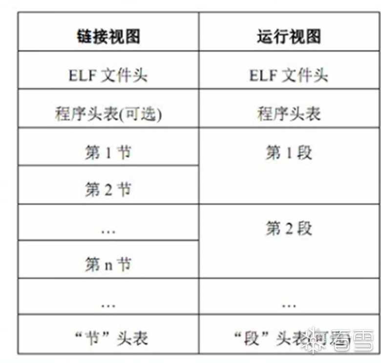

  • ELF文件格式提供了两种视图:链接视图(程序编译链接完成后存放在磁盘上的静态的视图,类似存在磁盘PE文件结构)和运行视图(把ELF从磁盘加载到内存中执行后的视图,类似加载到内存中PE文件结构)。
  • ELF头部:在两种视图中,ELF头部(ELF Header)都位于文件的开始部分,位置固定,保存了路线图(road map),描述了该文件的组织情况。
  • 程序头部表:在链接视图中,程序头部表(program header table)为可选。从程序的执行来看文件格式,程序头部表告诉系统如何来创建一个进程的内存映象。被用来建立进程映象(执行一个程序)的文件必须要有一个程序头部表,可重定位文件不需要这个头部表。
  • 节区
    • 链接视图看,节区(section)保存着目标文件的信息,包括指令,数据,符号表和重定位信息等等。
    • 执行视图看,一个( segment)通常包含几个节区,同样保存着指令,数据,符号表和重定位等信息。
  • 节区头部表(section header table)(类似PE的块表): 位于ELF文件末尾。包含了描述节区的信息。每个节区在这个表中有一个入口,该入口给出了节区的名字,大小等等信息。
    • 链接过程中的文件必须有一个节区头部表,而在执行视图中这个节区头部表为可选
