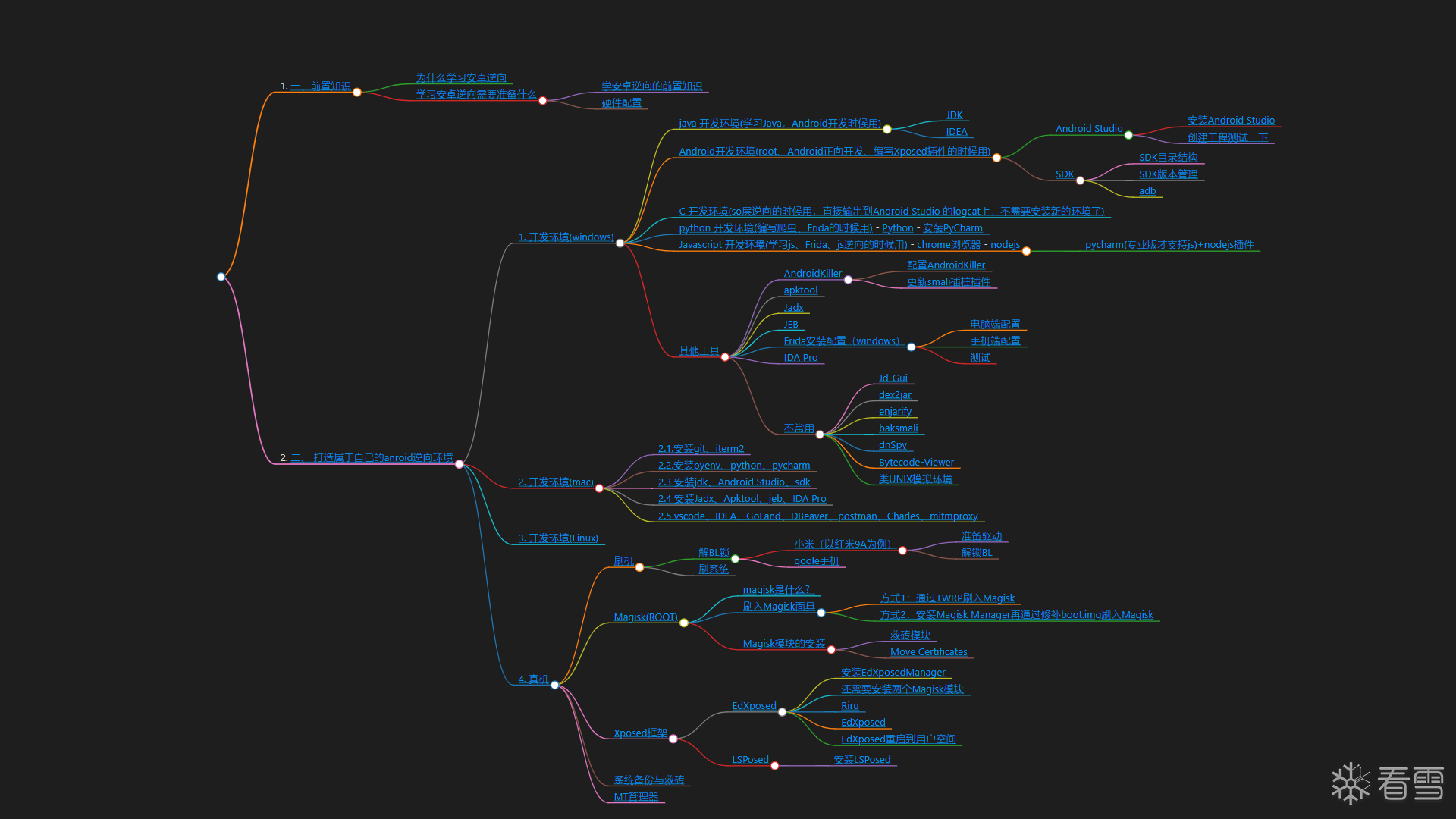

一、前置知识
├── 为什么学习安卓逆向
└── 学习安卓逆向需要准备什么
    ├── 学安卓逆向的前置知识
    └── 硬件配置
二、 打造属于自己的anroid逆向环境
├── 1. 开发环境(windows)
│   ├── java 开发环境(学习Java,Android开发时候用)
│   │   ├── JDK
│   │   └── IDEA
│   ├── Android开发环境(root、Android正向开发、编写Xposed插件的时候用)
│   │   ├── Android Studio
│   │   │   ├── 安装Android Studio
│   │   │   └── 创建工程测试一下
│   │   └── SDK
│   │       ├── SDK目录结构
│   │       ├── SDK版本管理
│   │       └── adb
│   ├── C 开发环境(so层逆向的时候用,直接输出到Android Studio 的logcat上,不需要安装新的环境了)
│   ├── python 开发环境(编写爬虫、Frida的时候用)
│   │   ├── Python
│   │   └── 安装PyCharm
│   ├── Javascript 开发环境(学习js、Frida、js逆向的时候用)
│   │   ├── chrome浏览器
│   │   ├── nodejs
│   │   └── pycharm(专业版才支持js)+nodejs插件
│   ├── 其他工具
│   │   ├── AndroidKiller
│   │   │   ├── 配置AndroidKiller
│   │   │   └── 更新smali插桩插件
│   │   ├── apktool
│   │   ├── Jadx
│   │   ├── JEB
│   │   ├── Frida安装配置(windows)
│   │   │   ├── 电脑端配置
│   │   │   ├── 手机端配置
│   │   │   └── 测试
│   │   ├── IDA Pro
│   │   └── 不常用
│   │       ├── Jd-Gui
│   │       ├── dex2jar
│   │       ├── enjarify
│   │       ├── baksmali
│   │       ├── dnSpy
│   │       ├── Bytecode-Viewer
│   │       └── 类UNIX模拟环境
├── 2. 开发环境(mac)
│   ├── 安装git、iterm2
│   ├── 安装pyenv、python、pycharm
│   ├── 安装jdk、Android Studio、sdk
│   ├── 安装Jadx、Apktool、jeb、IDA Pro
│   └── vscode、IDEA、GoLand、DBeaver、postman、Charles、mitmproxy
├── 3. 开发环境(Linux)
└── 4. 真机
    ├── 刷机
    │   ├── 解BL锁
    │   │   ├── 小米(以红米9A为例)
    │   │   │   ├── 准备驱动
    │   │   │   └── 解锁BL
    │   │   └── goole手机
    │   └── 刷系统
    ├── Magisk(ROOT)
    │   ├── magisk是什么?
    │   ├── 刷入Magisk面具
    │   │   ├── 方式1:通过TWRP刷入Magisk
    │   │   └── 方式2:安装Magisk Manager再通过修补boot.img刷入Magisk
    │   └── Magisk模块的安装
    │       ├── 救砖模块
    │       └── Move Certificates
    ├── Xposed框架
    │   ├── EdXposed
    │   │   ├── 安装EdXposedManager
    │   │   ├── 还需要安装两个Magisk模块
    │   │   ├── Riru
    │   │   ├── EdXposed
    │   │   └── EdXposed重启到用户空间
    │   └── LSPosed
    │       └── 安装LSPosed
    ├── 系统备份与救砖
    └── MT管理器

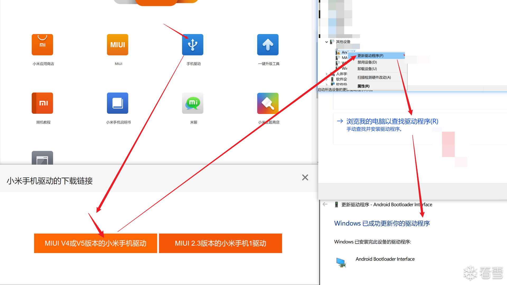

小米(以红米9A为例)
准备驱动
小米手机服务支持-小米商城 (mi.com):6b3K9s2c8@1M7s2y4Q4x3@1q4Q4x3V1k6Q4x3V1k6%4N6%4N6Q4x3X3g2E0K9g2)9J5k6h3y4G2L8g2)9J5c8X3y4Q4x3V1k6K6k6i4u0$3K9h3y4W2i4K6u0r3k6r3!0%4L8X3I4G2j5h3c8Q4x3V1k6A6L8X3c8W2P5q4)9J5k6h3S2@1L8h3H3`.

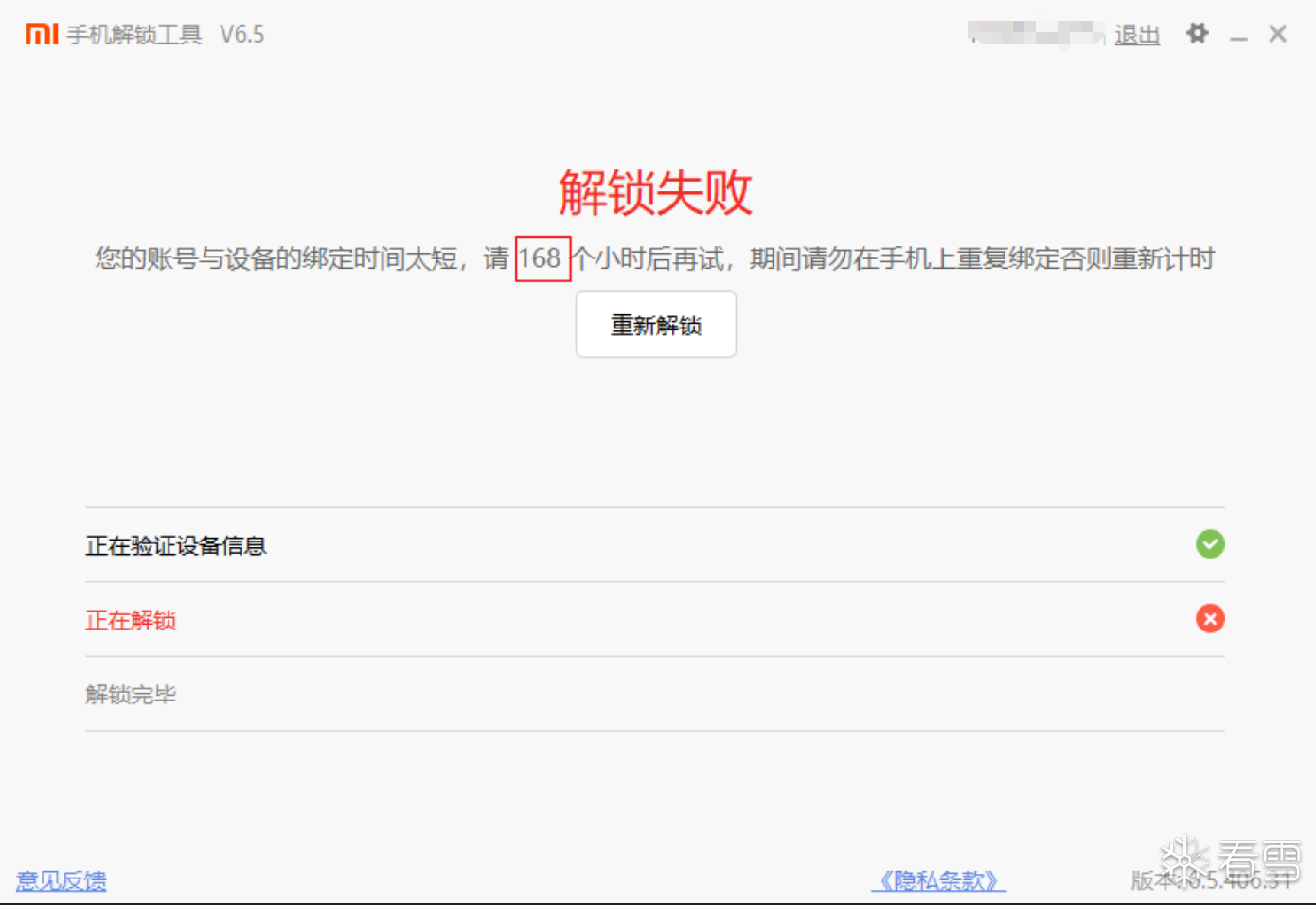

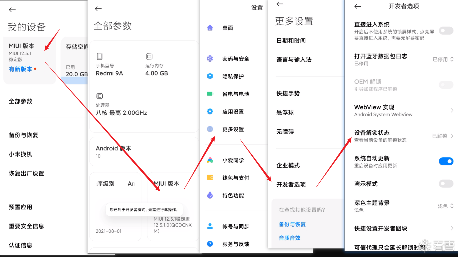

  • 解锁首先要绑定的你的小米账号,点击【绑定账号和设备】(这个有的账号要绑定后三天才能解锁,有的绑定后马上就能解锁,具体以自己的情况为准)。
  • 打开【设置】,【我的设备】里点击【全部参数】,连续点击【MIUI版本】几次,直到出现【你已处于开发者模式】提示。
  • 【更多设置】里点击【开发者选项】,点击【设备解锁状态】。(2015年之后的小米设备才会加锁,之前的并没有。)
#坑/逆向/Android逆向/root/小米 解BL锁这里不要重复绑定::否则会重新计时重新等7天

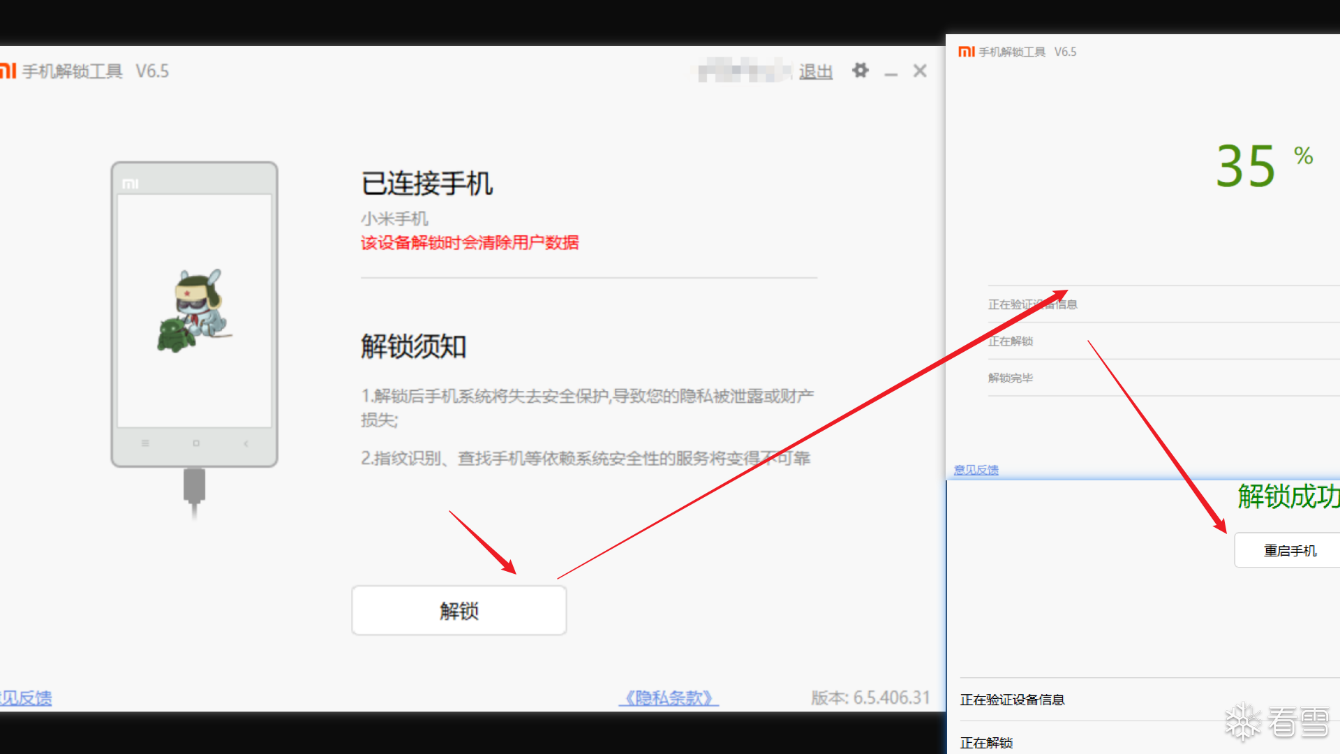

2. 运行解锁工具
解锁工具:fbdK9s2c8@1M7s2y4Q4x3@1q4Q4x3V1k6Q4x3V1k6%4N6%4N6Q4x3X3g2E0K9i4g2A6i4K6u0W2j5$3!0E0i4K6u0r3N6h3&6D9L8$3y4C8i4K6u0r3K9h3&6V1k6i4S2Q4x3X3g2Z5N6r3#2D9i4K6t1&6
  • 还得再次登录自己的小米账号。
  1. 当前显示没有连接手机,需要进入fastboot模式。
  • 在关机状态下同时按住音量减键电源键,直到出现FASTBOOT界面,进入fastboot。此时用数据线连接手机和电脑。
  • 连接好后电脑会出现【已连接手机】,点击【解锁】。
  • 解锁完成,会自动重启手机。

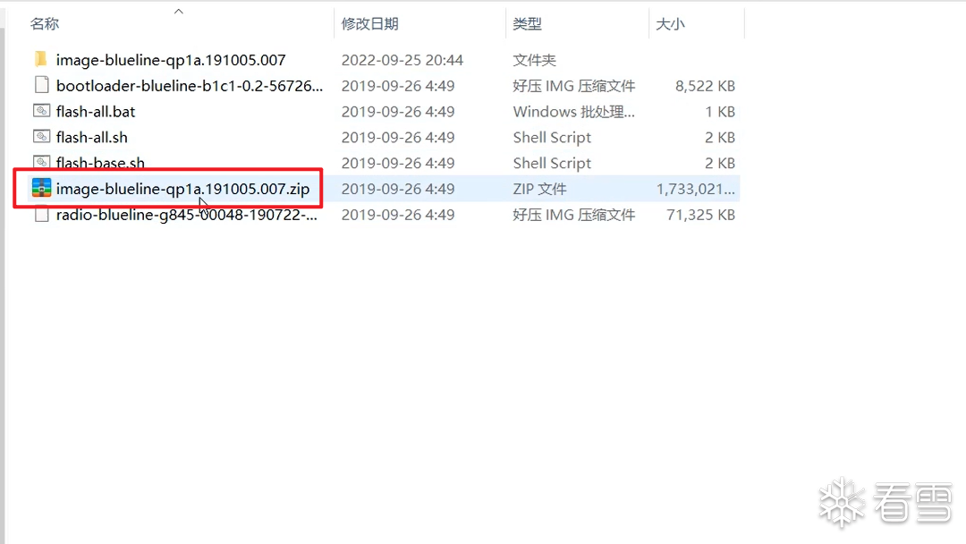

goole手机
adb devices
adb reboot bootloader
fastboot devices # 查看是否连接上
# fastboot oem unlock # 2015以前的设备
fastboot flashing unlock  # 2015及其以后的设备,此时手机会进入解锁BL引导界面,我们使用音量下选择unlock BootLoader选项再按1次开机按键确定,手机立马会进入自动解锁BL状态,并且手机全部数据随之彻底清空,等到开机完成后解锁BL成功
fastboot reboot
adb reboot bootloader # 查看手机是否解锁成功,屏幕下方显示Devices is UNLOCK即为解锁

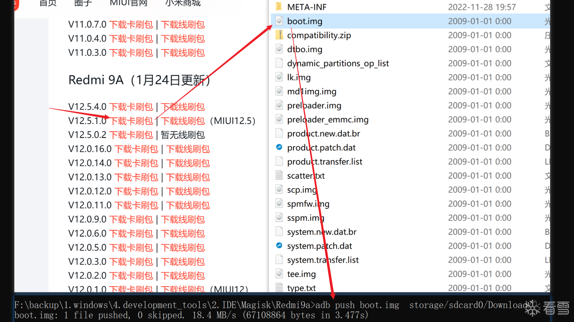

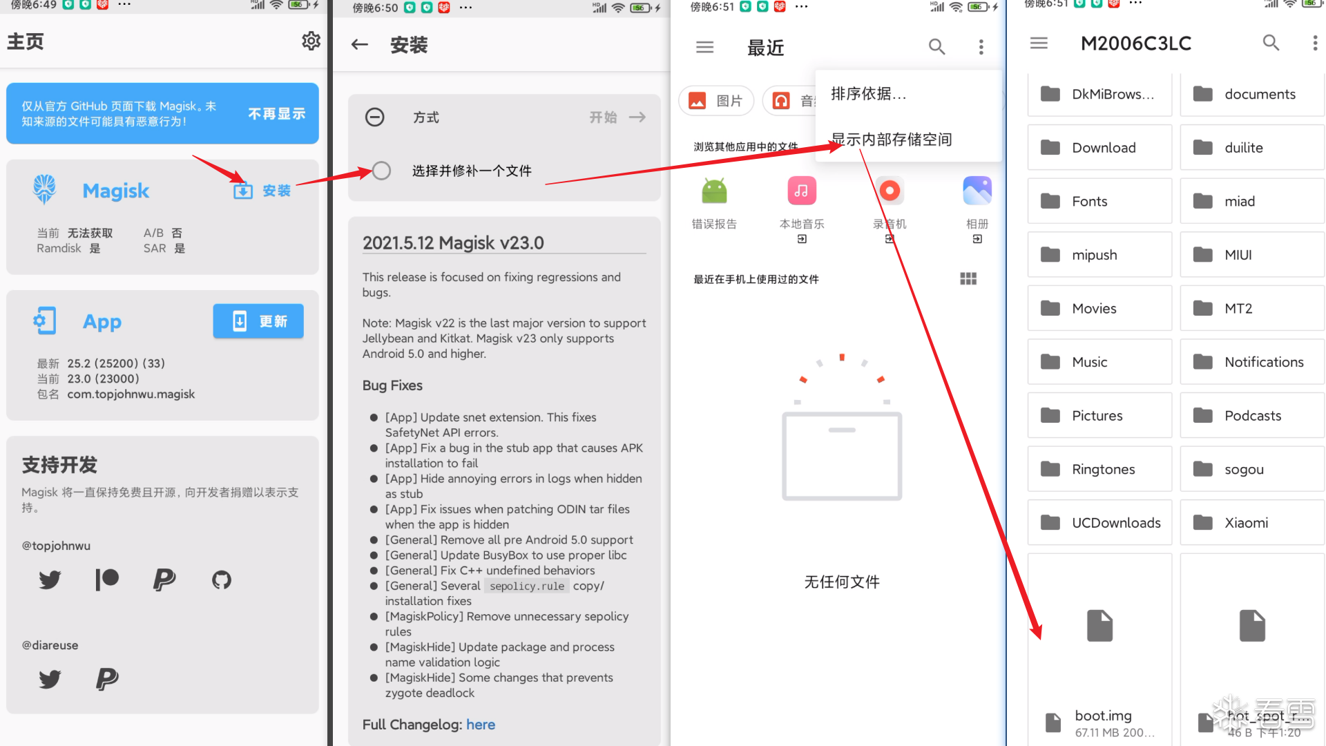

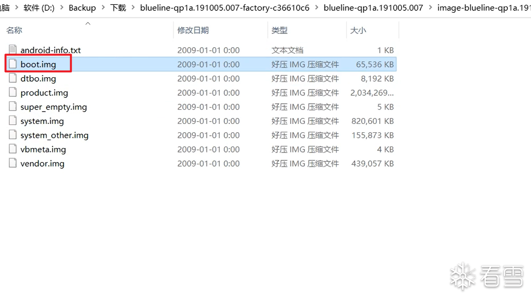

  1. 下载对应手机型号对应版本的官方镜像
2. **下载安装Magisk Manager **
#坑/逆向/Android逆向/Magisk 用v23版本::(Magisk Manager 的团队被谷歌收编了,23以后的版本去掉模块在线安装MagiskHide(隐藏Magisk避免被检测))
<!--SR:!2023-02-15,1,230-->
#坑/逆向/Android逆向/root/小米 Redmi9a手机是联发科芯片,用v23的magisk修不出来的img有问题::需要用更新的版本(v23之后的版本)的magisk(修补boot.img的时候,不要勾选选项-修补boot 镜像中的vbmeta)。
topjohnwu/Magisk: 4ecK9s2c8@1M7s2y4Q4x3@1q4Q4x3V1k6Q4x3V1k6Y4K9i4c8Z5N6h3u0Q4x3X3g2U0L8$3#2Q4x3V1k6@1L8%4m8B7L8$3S2F1N6%4g2Q4x3V1k6y4j5h3N6A6M7$3E0Q4x3V1k6J5k6h3I4W2j5i4y4W2M7#2)9J5c8Y4c8S2k6#2)9J5c8Y4j5J5x3#2)9J5k6e0l9`.
F:\backup\1.windows\4.development_tools\2.IDE\Magisk>adb install F:\backup\1.windows\4.development_tools\2.IDE\Magisk\Magisk-v25.2.apk
Performing Streamed Install
Success

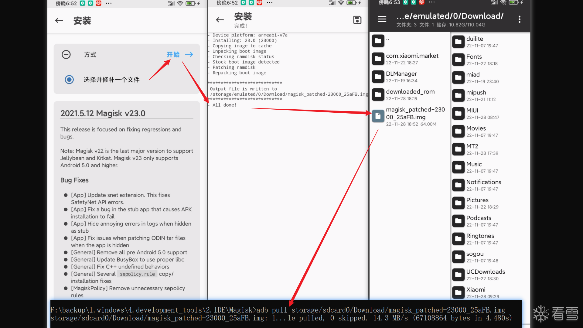

  1. 安装Magisk Manager 后,点击安装,选择并修补,选择boot.img文件
  • 修补完成后会在Dowbload目录下生成.img文件,把这个文件从手机拷贝到电脑中
  1. 用adb的fastboot.exe工具把这个修后的.img文件刷入手机
  • 进入Fastboot:
    • 方式1:关机状态下,同时按住音量-键和电源键,进入fastboot模式,连接usb数据线
    • 方式2:用adb reboot fastboot命令
  • 刷入.img文件,重启手机
D:\Android\Sdk\platform-tools>adb reboot fastboot
D:\Android\Sdk\platform-tools>fastboot flash boot F:\backup\1.windows\4.development_tools\2.IDE\Magisk\Redmi9a\magisk_patched-23000_25aFB.img
Sending 'boot' (65536 KB)                          OKAY [  1.528s]
Writing 'boot'                                     OKAY [  0.837s]
Finished. Total time: 2.387s
#坑/逆向/Android逆向/root/小米 fastboot之后开不了机::可以刷回原本的boot.img恢复。

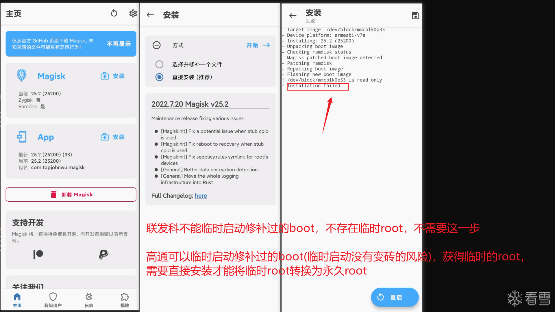

5. (高通的cpu才需要)进入 Magisk Manager,选择安装-直接安装,才能将临时 root 转换为永久 root。

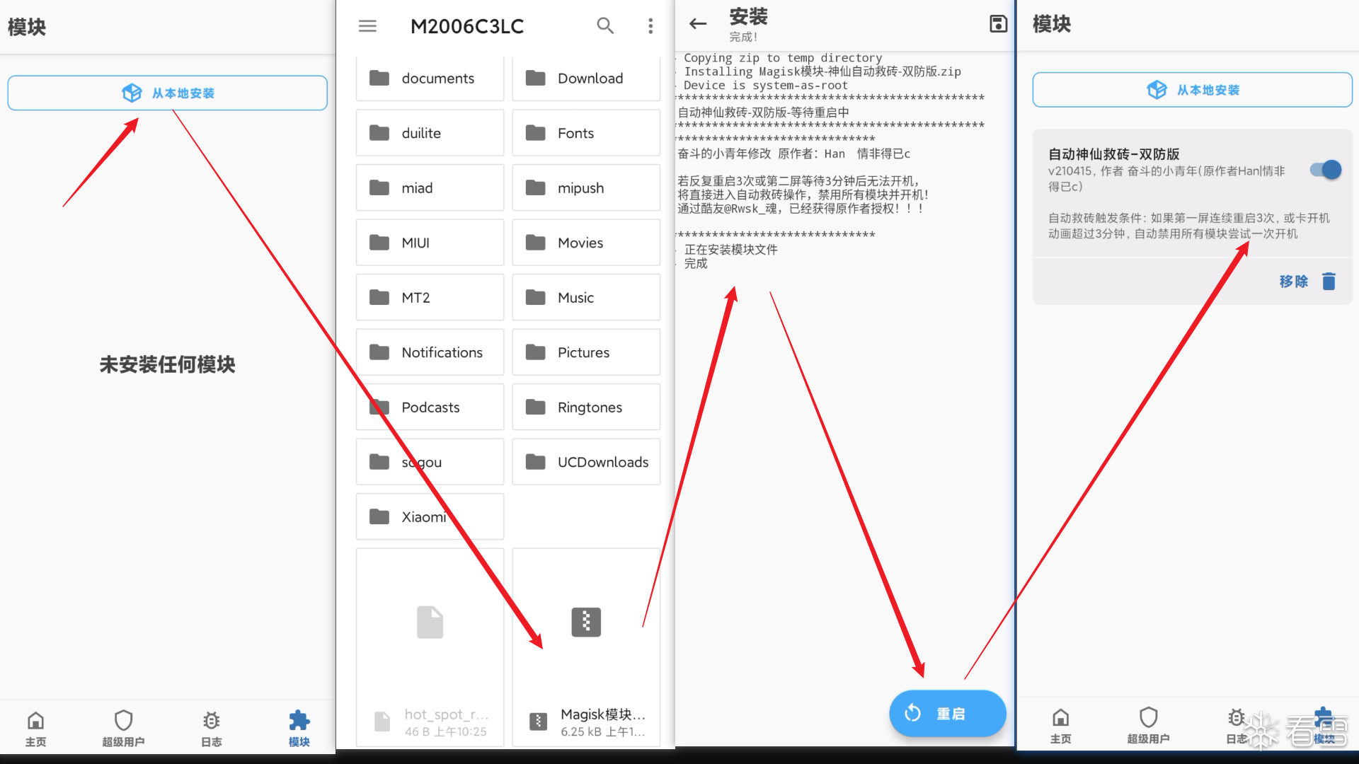

Magisk模块的安装
救砖模块
Move Certificates

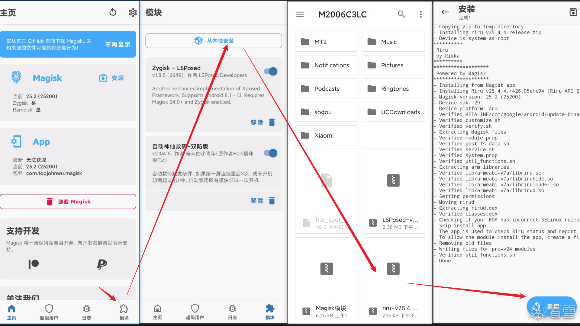

Riru
  • Riru 并不是单独一个Magisk模块,而是由国内独立开发者 Rikka 开发的一套模块系列。Riru 神奇的地方在于,它部分地达成 Xposed那样的功能,能够自定义到一部分的应用。
    • Android 上所有正在运行的应用程序都是通过 Zygote 创造出来的,而 Riru 正是通过替换一个会被 zygote 进程加载的共享库,来达到劫持应用、让应用进程执行模块代码的目的。
  • 那为什么到最后会变成一套模块呢?
    • 是为了避免一群模块都去抢占那个要被替换的共享库,先派遣一个模块(也是 Riru Core 核心)去负责替换,再由那个核心模块提供 API 给其他模块,以让其他那些有需要模块都能正常工作、顺利生效。
    • 从这样的原理看,想要使用 Riru 系列模块,Riru Core 是必须安装的,然后需要用户按照自己的需求安装 Riru 系列的其他模块。
  • 安装过程
    • 下载好后push到手机里面,选择本地安装,全部安装完之后再重启。
    • #坑/逆向/Android逆向/Magisk :Riru最新版本的不支持RiruXposedEdXposed,要安装Riru v25.4.4 Release v25.4.4 · RikkaApps/Riru (github.com)

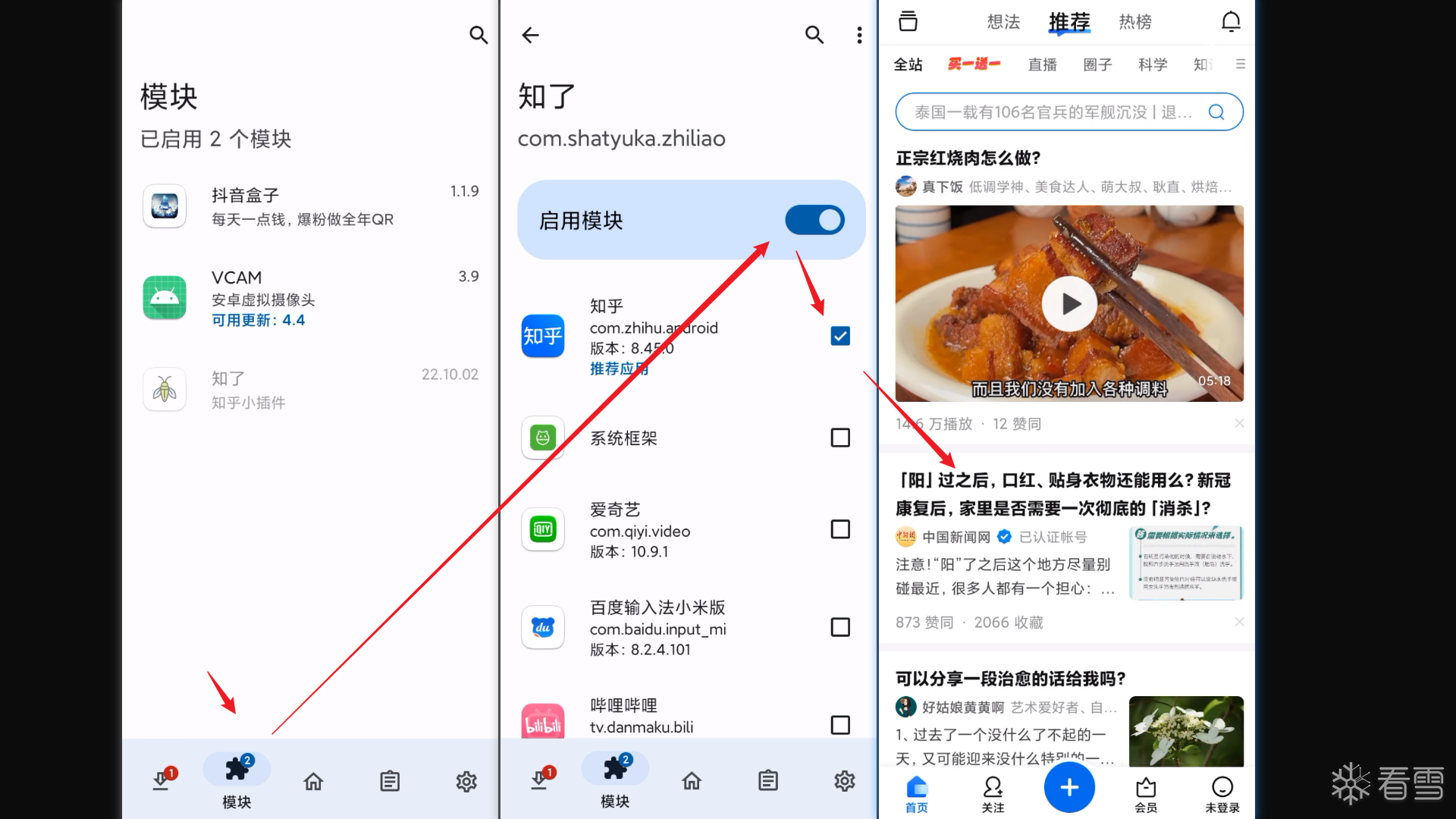

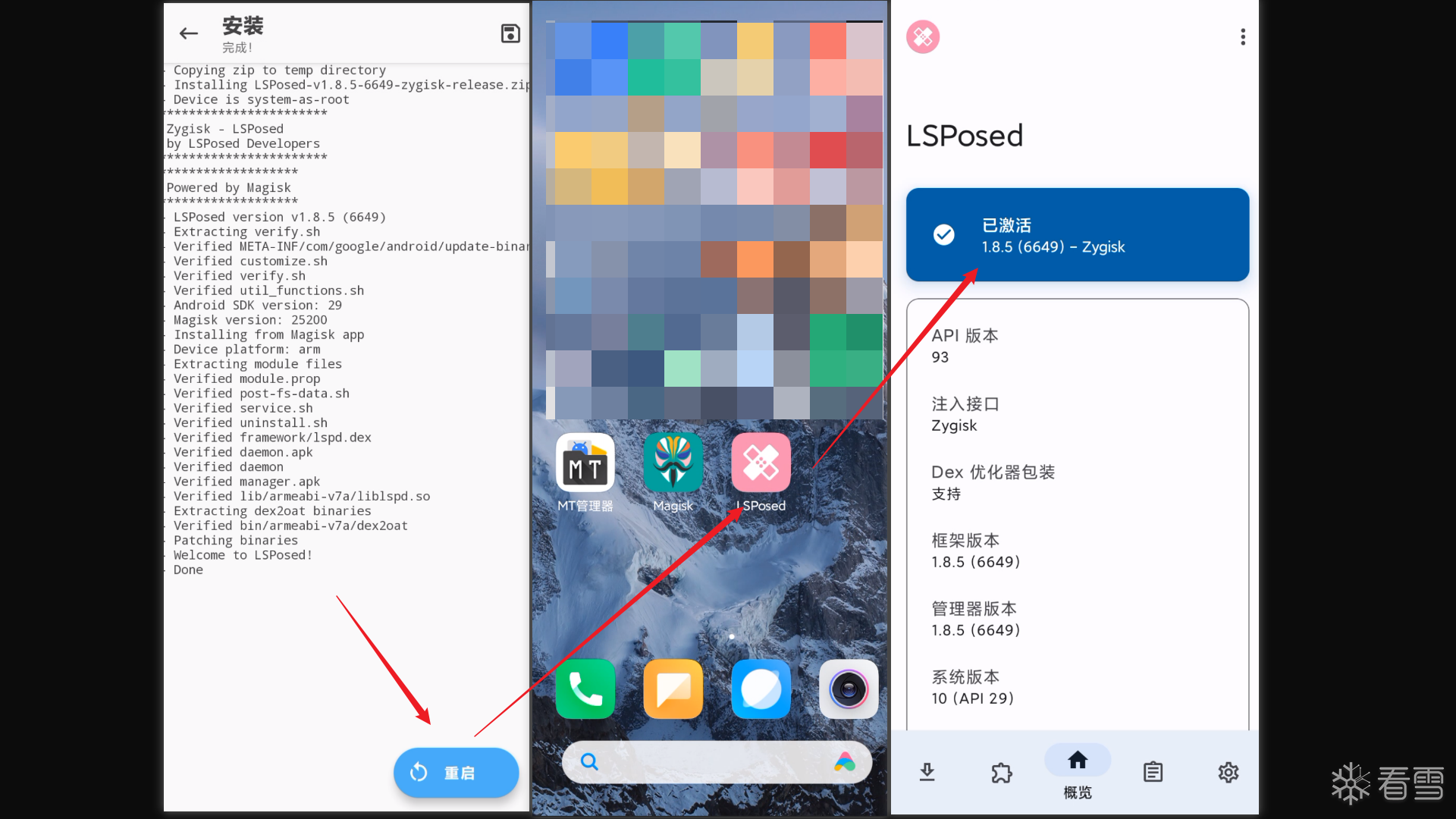

LSPosed
  • LSPosed和EdXposed类似
    • LSPosed是Edxposed的一个分支,相比于 EdXposed,它精简了许多, 也要比后者流畅的多、省电的多。
    • Edxposed 面临着停更的风险,且稳定性欠佳,Lsposed 则可以保证长期更新,并会持续加入新的功能。
    • 它并不是一个传统的Xposed管理器,它作为一个Magisk模块刷入设备运行,安装风险也比传统Xposed管理器小很多。
    • LSPosed继承了Xposed的模块仓库,仓库内模块都是开源模块,安全性有了保证。

安装LSPosed
  • 安装前,请确保你的手机满足以下条件
    • 系统: Android 8.1-12
    • 已安装v21以上版本的Magisk Manager
    • Riru 模块23+
  1. 在Magisk Manager 上安装 LSPosed 模块
#坑/逆向/Android逆向/Xposed/LSPosed Zygisk版的Lsposed版本需要Magisk开启Zygisk,Riru插件就不能用了,Riru版LSPosed 和Zygisk版的Lsposed哪个更好?:: @todo
Riru和Zygisk都是在安卓系统上注入代码的框架,可以用来实现一些系统级别的操作,如修改系统行为、hook应用程序、增强隐私保护等。
LSPosed是一个基于Riru框架的开源项目,旨在提供一个类似Xposed的框架来hook应用程序并实现类似于修改UI、增加权限、隐藏软件等功能。LSPosed目前支持Android 8.0及以上版本,可以在Magisk Manager中安装。
Zygisk版的Lsposed则是基于Zygisk框架的一个分支,提供了类似LSPosed的功能,但是它的目标是提供一个更加轻量级的框架,同时减少对系统的影响。Zygisk版的Lsposed仍然在开发中,目前仅支持Android 10及以上版本。
总的来说,LSPosed和Zygisk版的Lsposed都是用来hook应用程序和修改系统行为的框架,但它们的实现方式略有不同,使用时需要注意适用版本。
LSPosed模块(Zygisk版)下载地址 : 264K9s2c8@1M7s2y4Q4x3@1q4Q4x3V1k6Q4x3V1k6Y4K9i4c8Z5N6h3u0Q4x3X3g2U0L8$3#2Q4x3V1k6x3f1#2m8G2M7$3g2V1i4K6u0r3e0q4y4b7L8%4y4W2k6q4)9J5c8Y4u0W2L8r3g2S2M7$3g2K6
  • 打开Magisk – 设置 – 开启 Zygisk,模块 – 从本地安装
  • 重启设备,桌面新增LSPosed的APP。打开显示“已激活”则成功刷入。
  1. 安装LSpose模块,激活LSPosed模块,选择作用域
    GitHub - shatyuka/Zhiliao: 知乎去广告Xposed模块: 9daK9s2c8@1M7s2y4Q4x3@1q4Q4x3V1k6Q4x3V1k6Y4K9i4c8Z5N6h3u0Q4x3X3g2U0L8$3#2Q4x3V1k6K6K9r3q4@1P5i4g2C8j5g2)9J5c8W2A6Z5K9h3I4A6j5h3)9`.
C:\Users\cisco>adb install F:\backup\1.windows\4.development_tools\2.IDE\LSPosed\Zhiliao_22.10.02.apk
Success
  • 打开 LSPosed,点击 模块
  • 找到需要激活的模块(这里以知了模块为例)
  • 选择这个模块的作用域,比如知了模块的作用域就只有知乎
  • 重启(可选,LSPosed 使用大部分模块不需要重启,有一部分可能需要)
