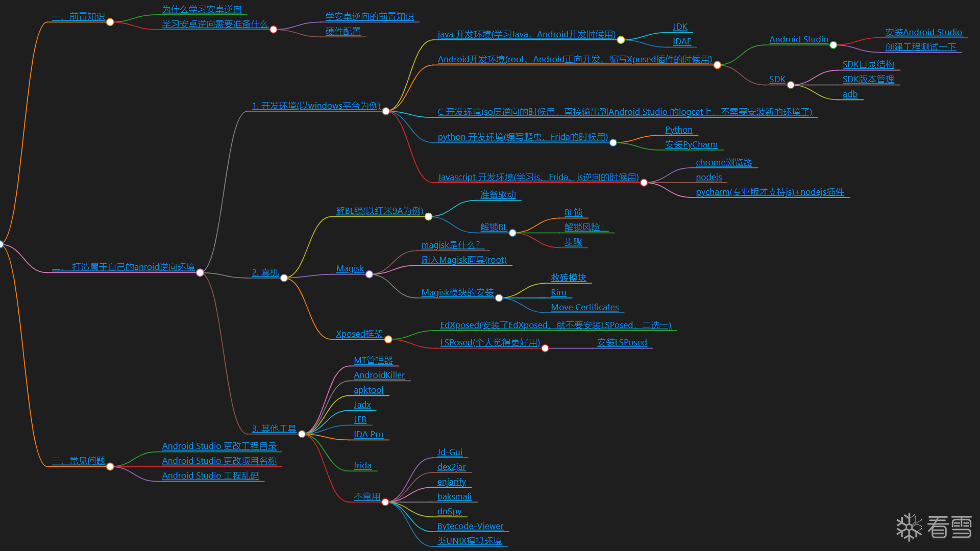

      需要学习的内容:
    1. 环境搭建:
      • java开发环境
      • Android开发环境
      • c开发环境
      • python开发环境
      • JavaScript开发环境

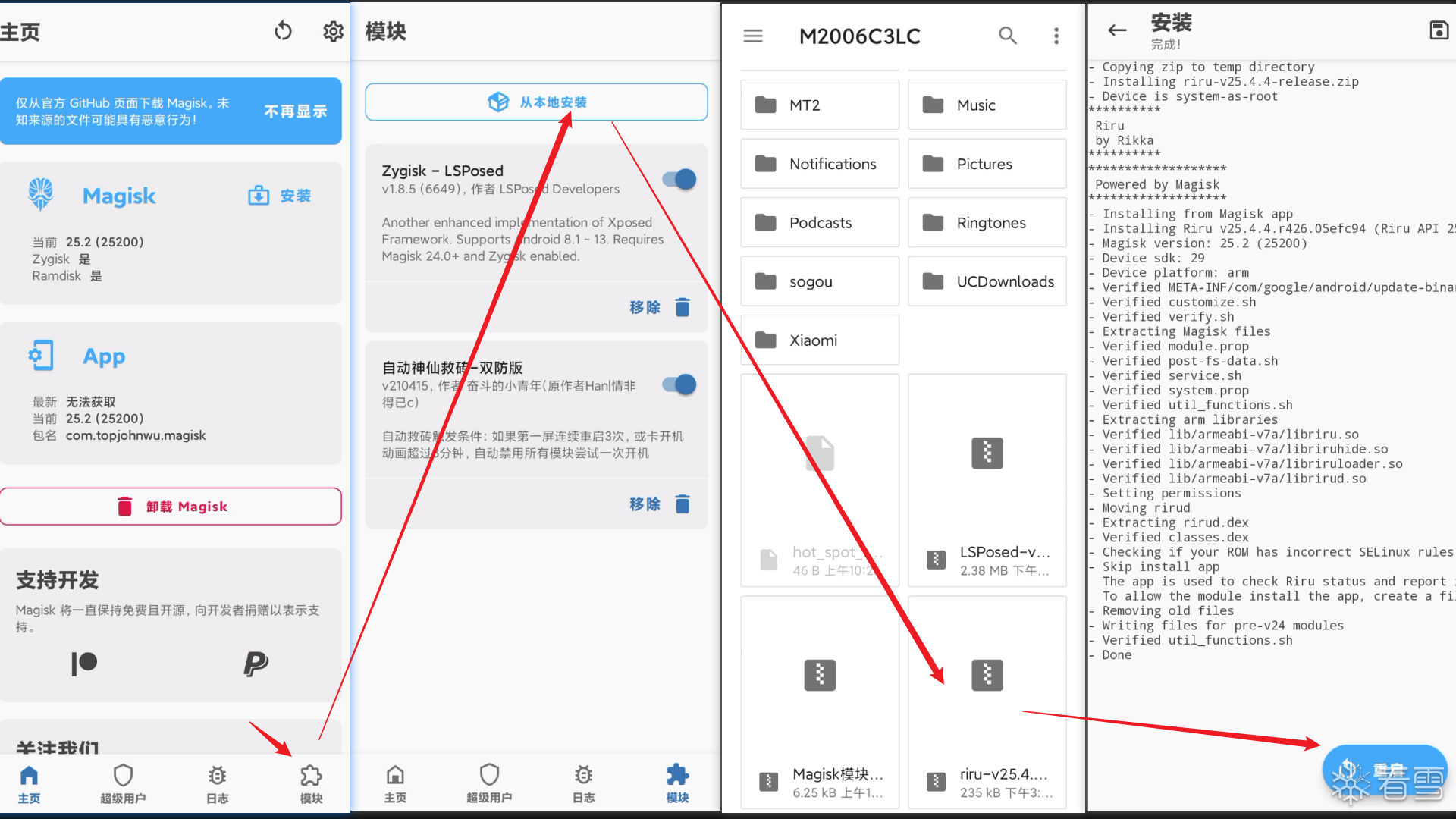

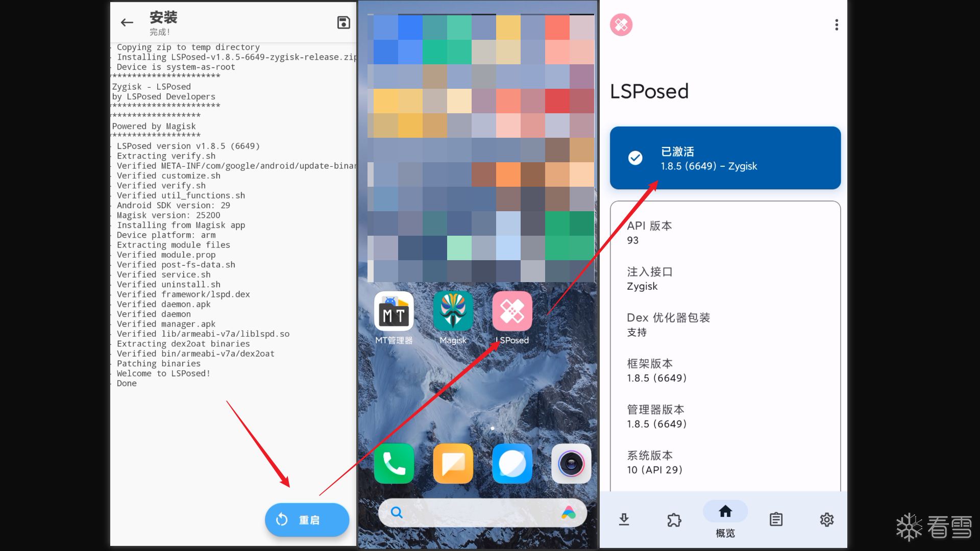

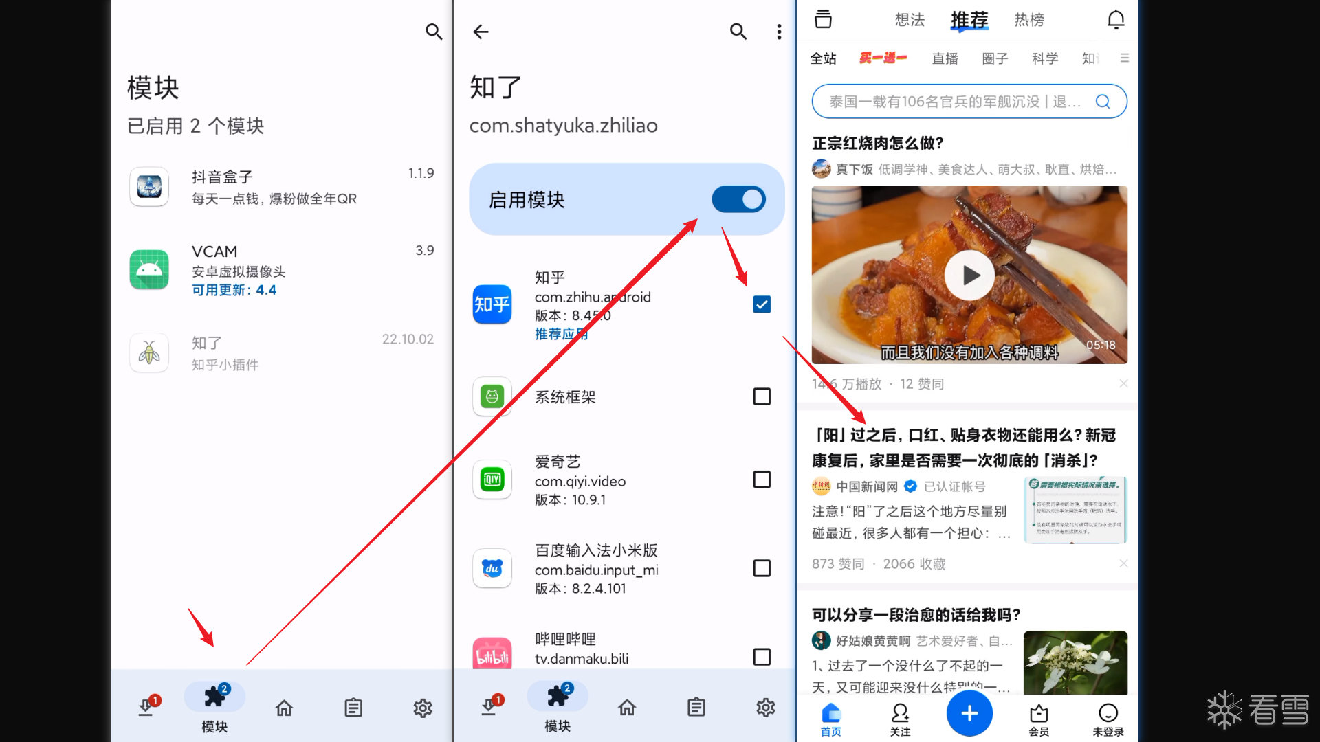

      • 真机(解BL锁,刷Magisk,装Xpose)
      • 其他工具
    1. Android应用开发:
      • java:基础语法,面向对象、接口,反射机制等。各类常见加密算法的java层实现和破解方法
      • 四大组件( activity,service,provider,broadcast),界面控件,消息事件处理、网络通信等
    1. java层逆向:
      • 回编译(AndroidKiller)
      • smali汇编
      • 静态逆向分析(jadx)
      • 动态调试(jeb、AndroidStudio)
      • java层的反调试与反反调试
    1. native层逆向:
      • C语言:数据类型,语法糖,指针,常见加密算法native层实现。
      • NDK开发(linux下的so类似win下的dll)
      • ARM汇编(寄存器,指令码,立即值,常量)。
      • 静态分析、动态调试(双IDA调试)。
      • native层中反调试与反反调试
      • unicorn/unidbg
    1. HOOK与注入技术框架:
      • xposed(java、Android Studio)
      • Frida(python、JavaScript、pycharm)
      • 特征检测与绕过
      • 沙箱
    1. APP协议分析(抓包)
      • hHTTP/S、TCP、Websocket详解
      • 各种反抓包原理及破解方法
    1. 加壳与脱壳
      • ollvm
    1. 定制rom
      • Android源码编译
      • root检测绕过
      • @Todo

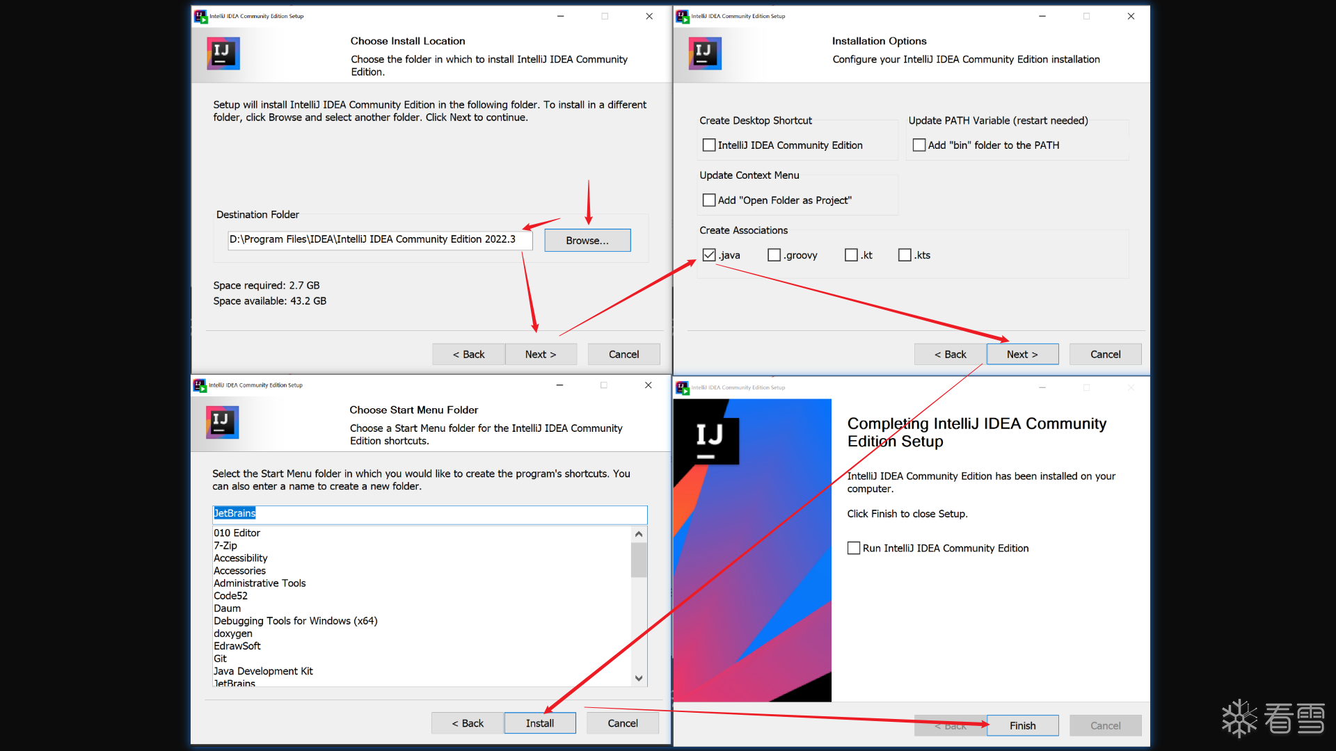

    java 开发环境(学习Java,Android开发时候用)
    JDK
  • JRE,( Java Runtime Envrionment ),Java 运行时环境。
    • 含JVM和运行必备的类库。
    • 电脑上想要运行java程序,就必须安装JRE。
  • JDK,( Java Development Kit ),Java开发工具。
    • JRE 和 开发必备的工具(编译工具javac.exe 和 运行工具java.exe)
    • 想要开发Java应用程序,就必须安装JDK。

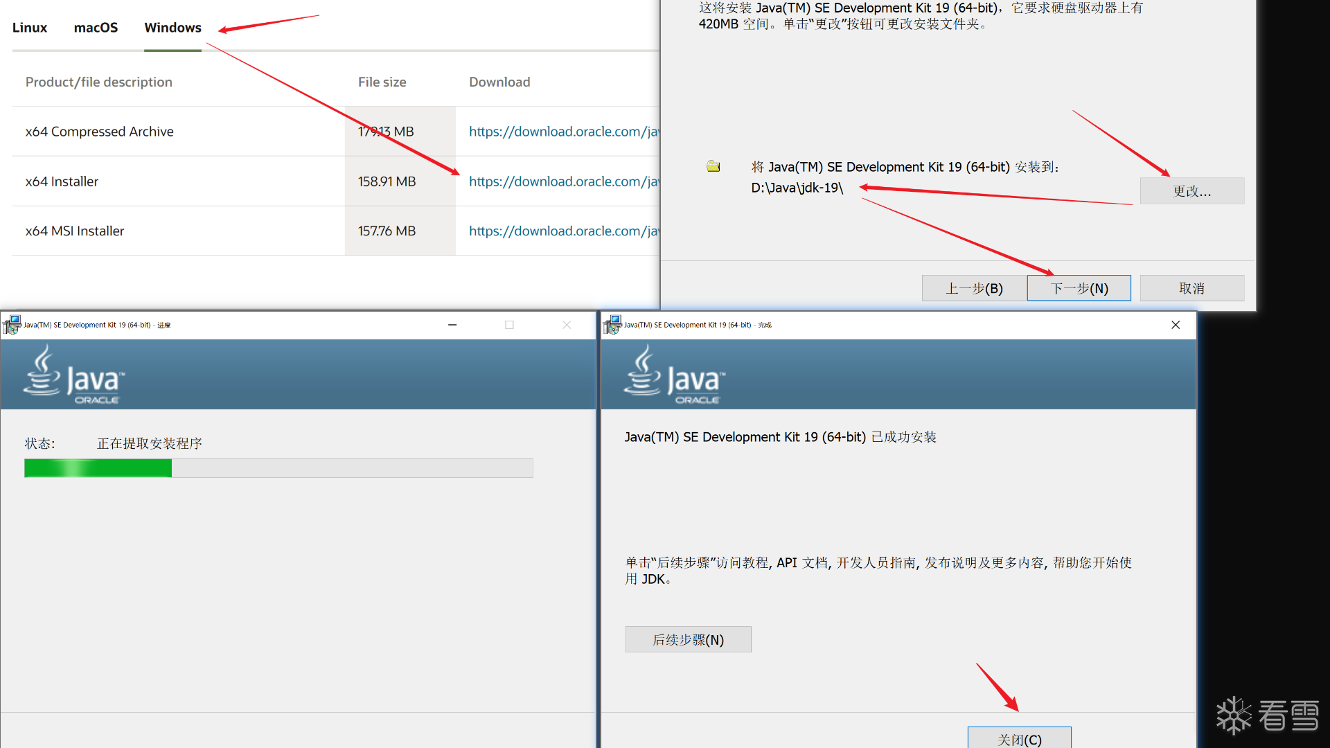

      JDK下载地址: 323K9s2c8@1M7s2y4Q4x3@1q4Q4x3V1k6Q4x3V1k6%4N6%4N6Q4x3X3g2G2M7X3q4U0L8r3g2Q4x3X3g2U0L8$3#2Q4x3V1k6B7j5i4k6S2i4K6u0r3N6r3g2U0K9r3&6G2L8r3!0Y4K9h3g2K6i4K6u0r3k6r3!0%4L8X3I4G2j5h3c8K6i4K6u0r3i4K6t1K6K9X3c8C8x3e0S2Q4x3X3c8%4K9h3&6V1L8%4N6K6

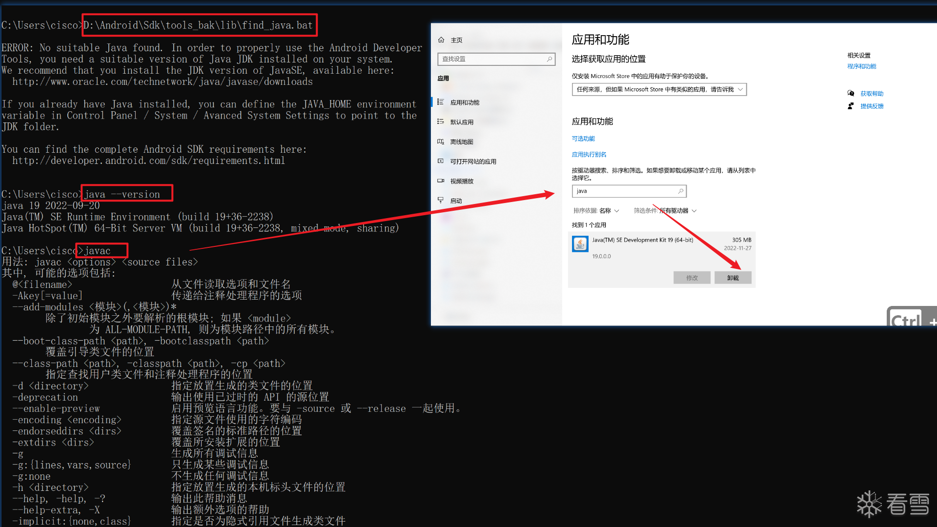

  • jdk-19_windows-x64_bin.exe 必须去安装 否则无法运行依赖Java环境的软件或者工具

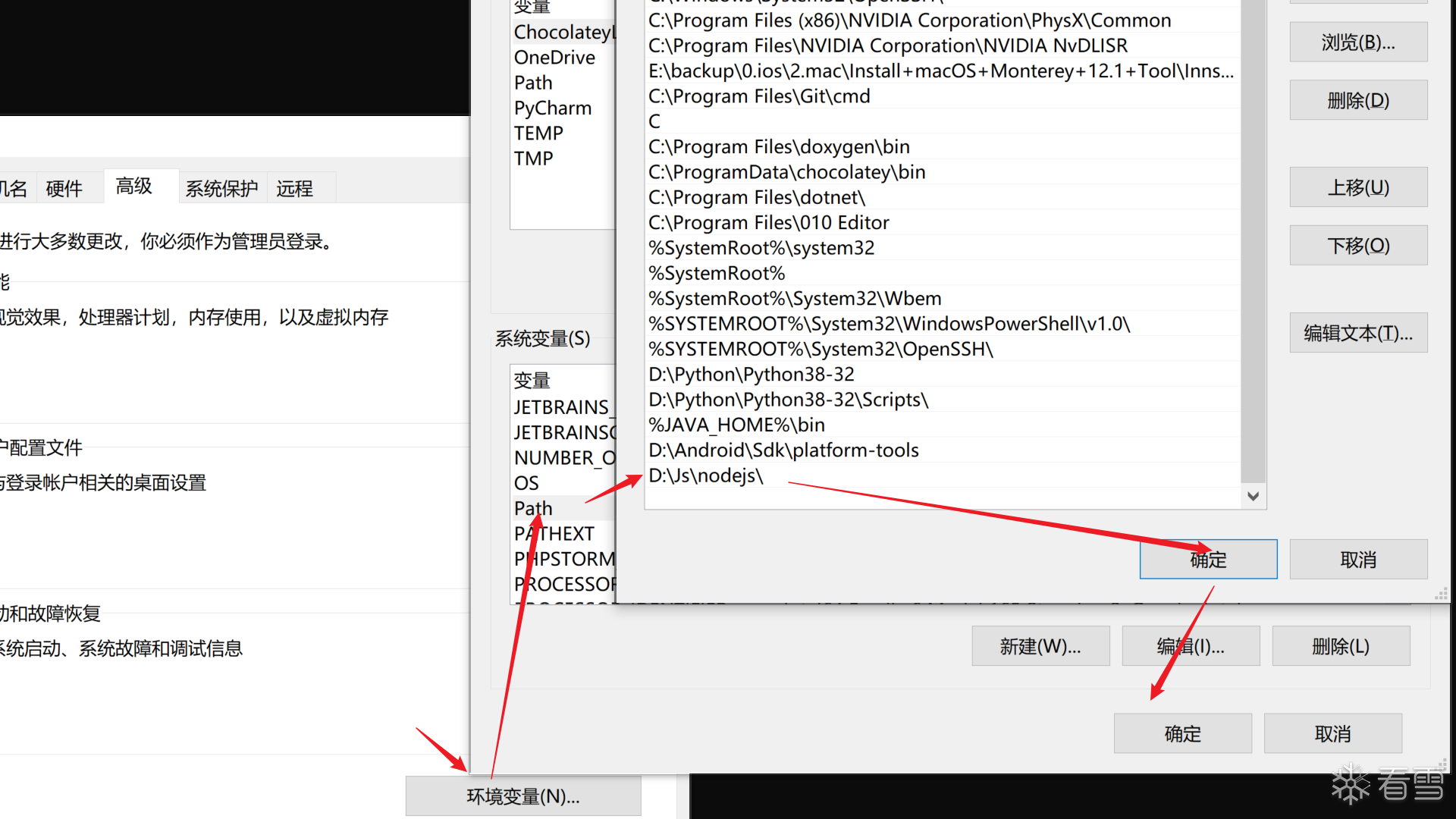

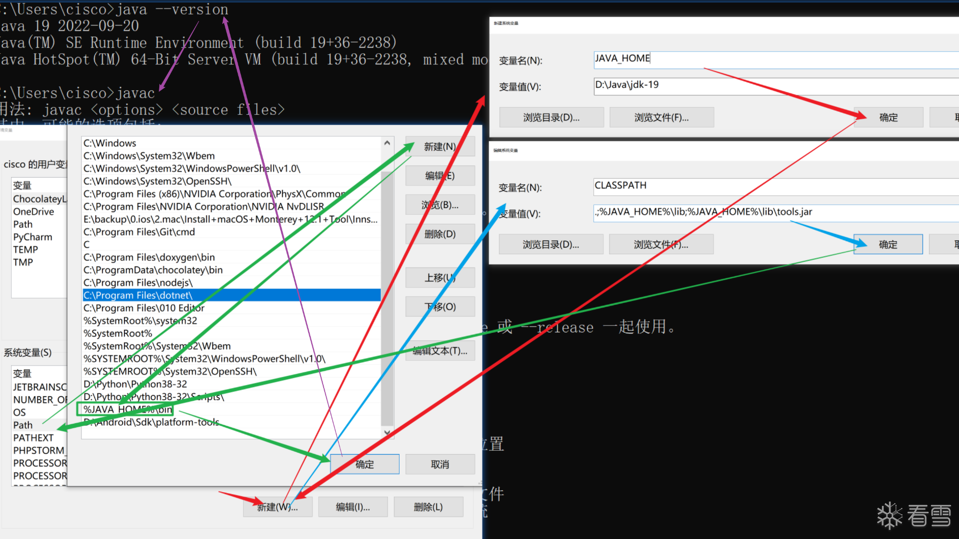

  • 配置环境变量
    • JAVA_HOME:jdk安装的目录
    • CLASSPATH.;%JAVA_HOME%\lib;%JAVA_HOME%\lib\tools.jar(注意前面是有一个点的)
    • path:添加%JAVA_HOME%\bin
  • 验证配置环境变量是否生效:打开cmd,输入java --versionjavac

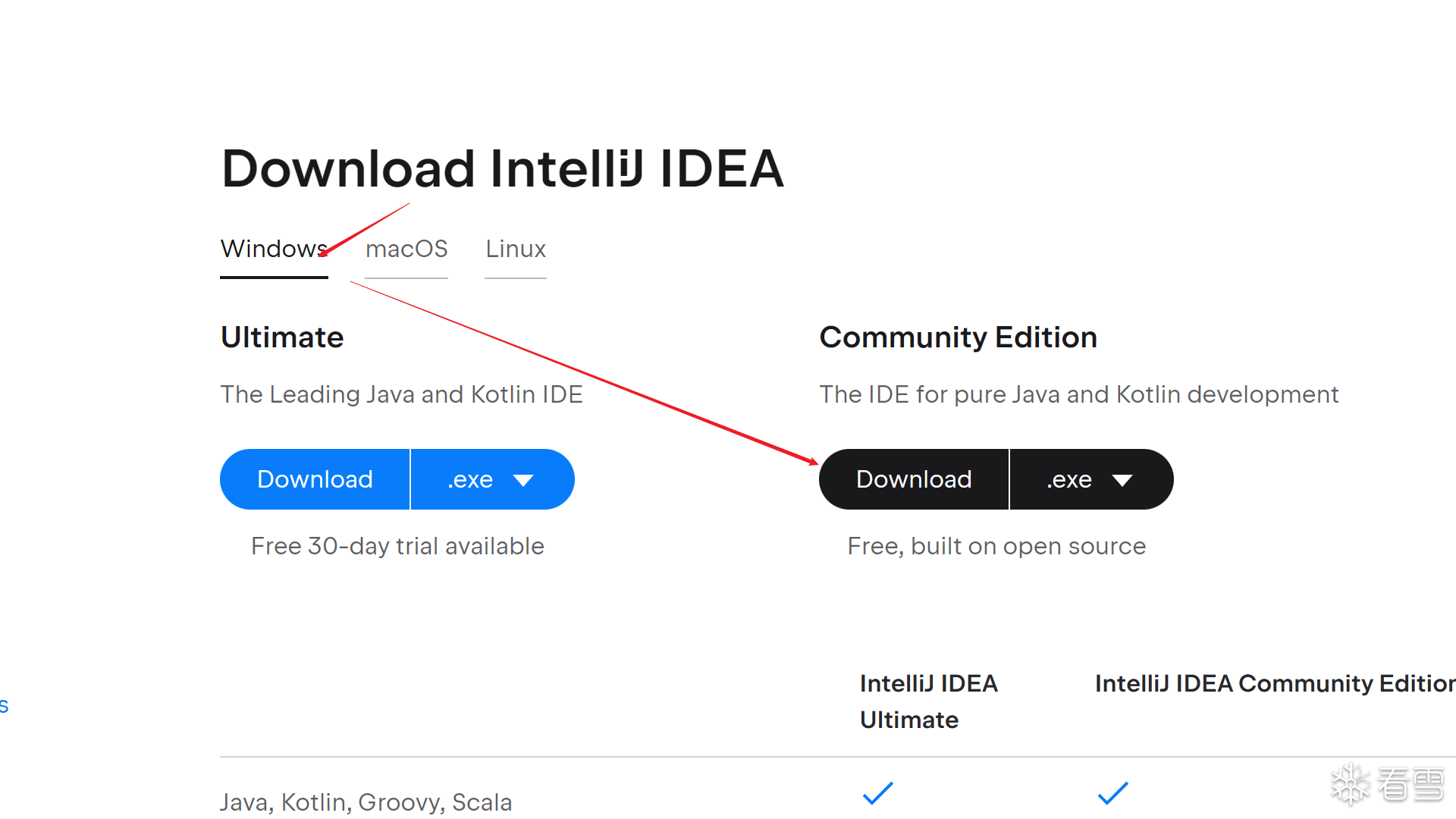

IDAE
下载地址: 6d1K9s2c8@1M7s2y4Q4x3@1q4Q4x3V1k6Q4x3V1k6%4N6%4N6Q4x3X3g2B7k6i4c8T1M7X3q4A6L8Y4y4Q4x3X3g2U0L8$3#2Q4x3V1k6A6k6r3g2S2i4K6u0r3k6r3!0%4L8X3I4G2j5h3c8Q4x3V1k6Q4x3U0y4K6k6h3y4@1K9h3!0F1i4K6y4p5N6$3W2F1k6r3!0%4M7H3`.`.

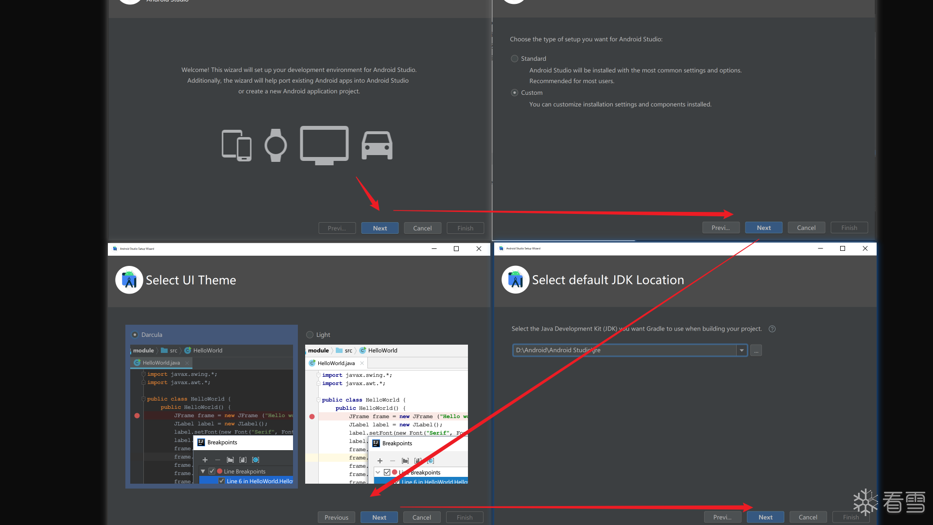

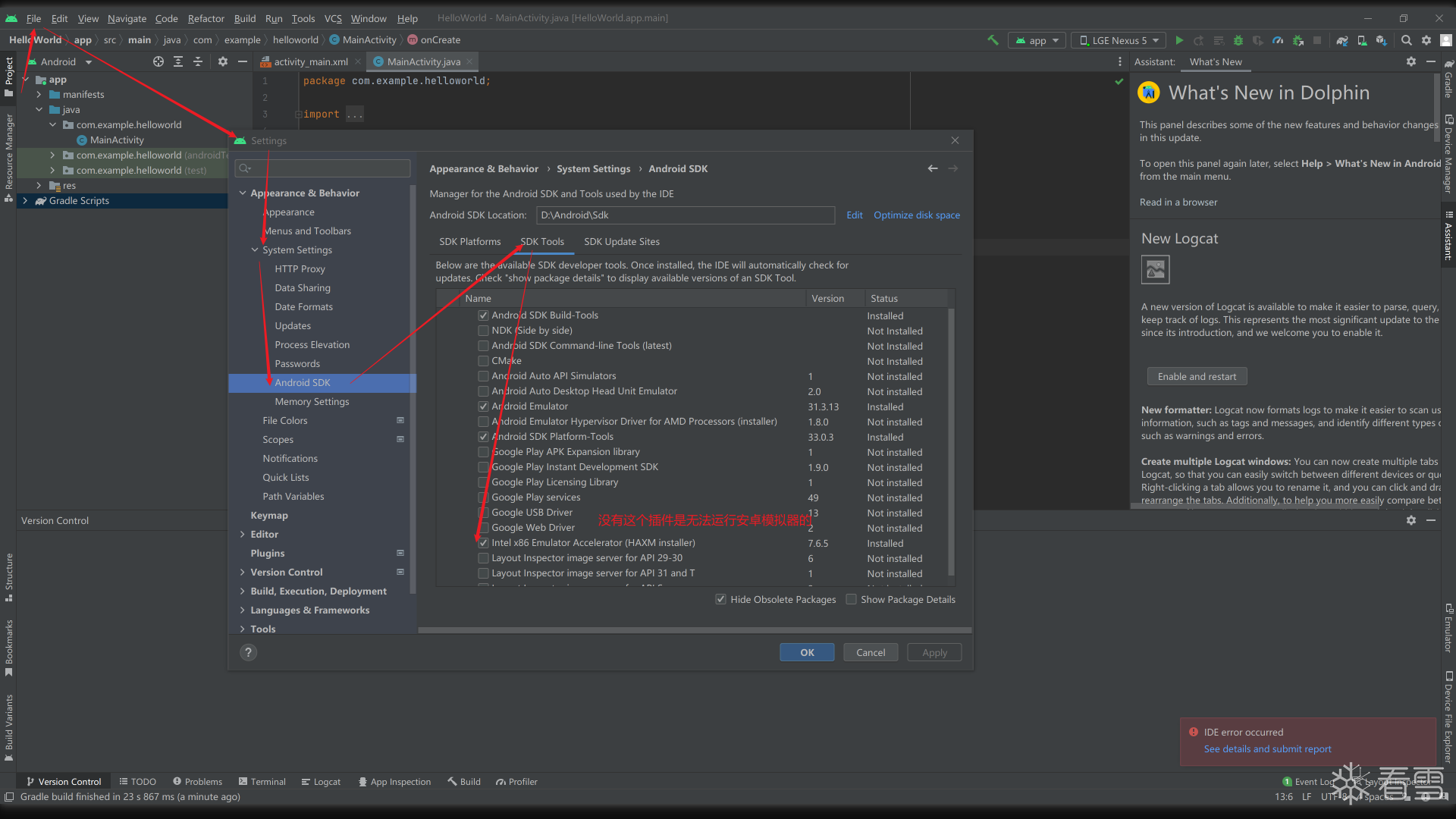

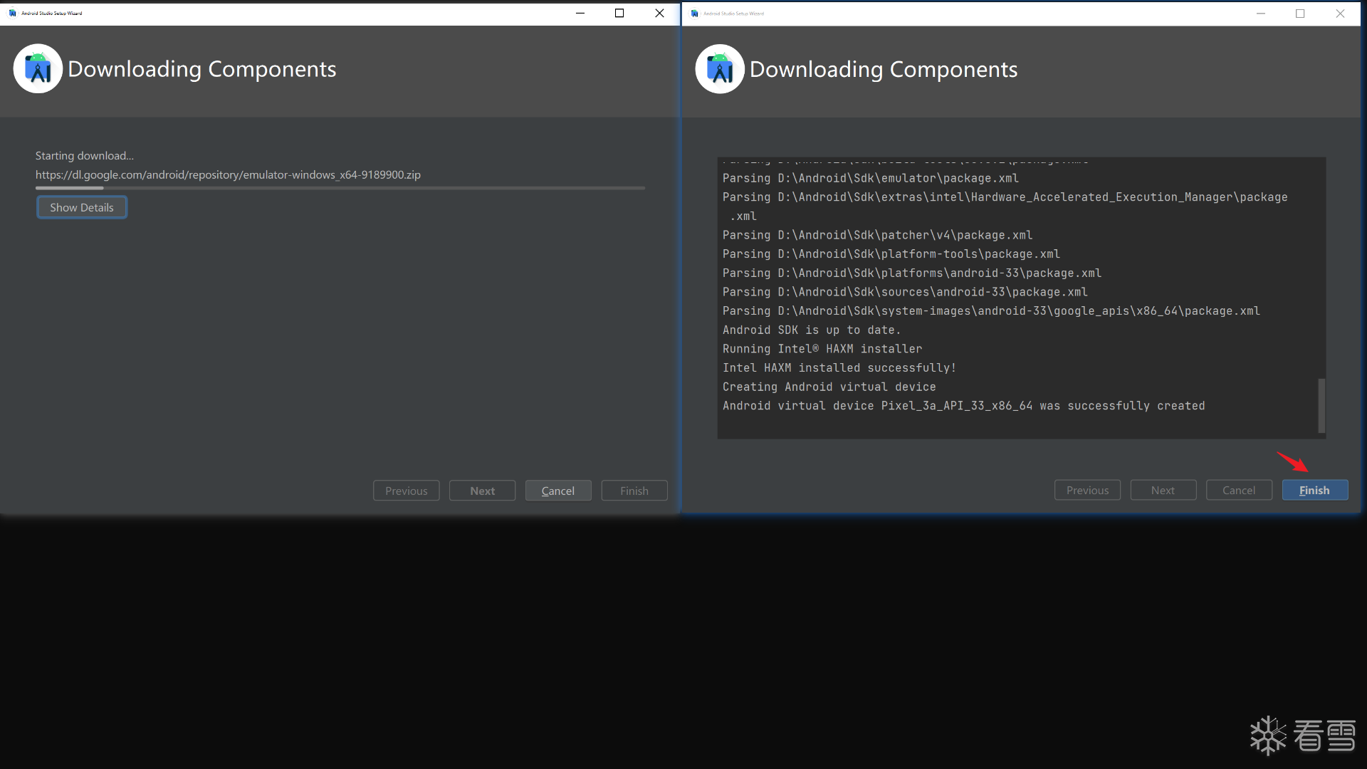

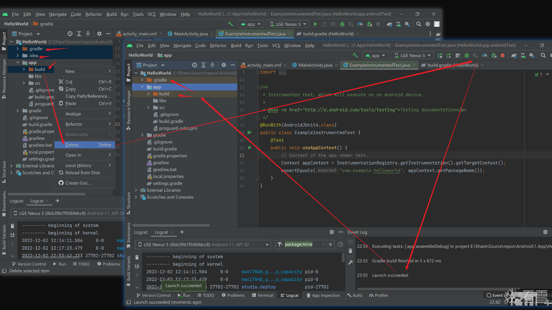

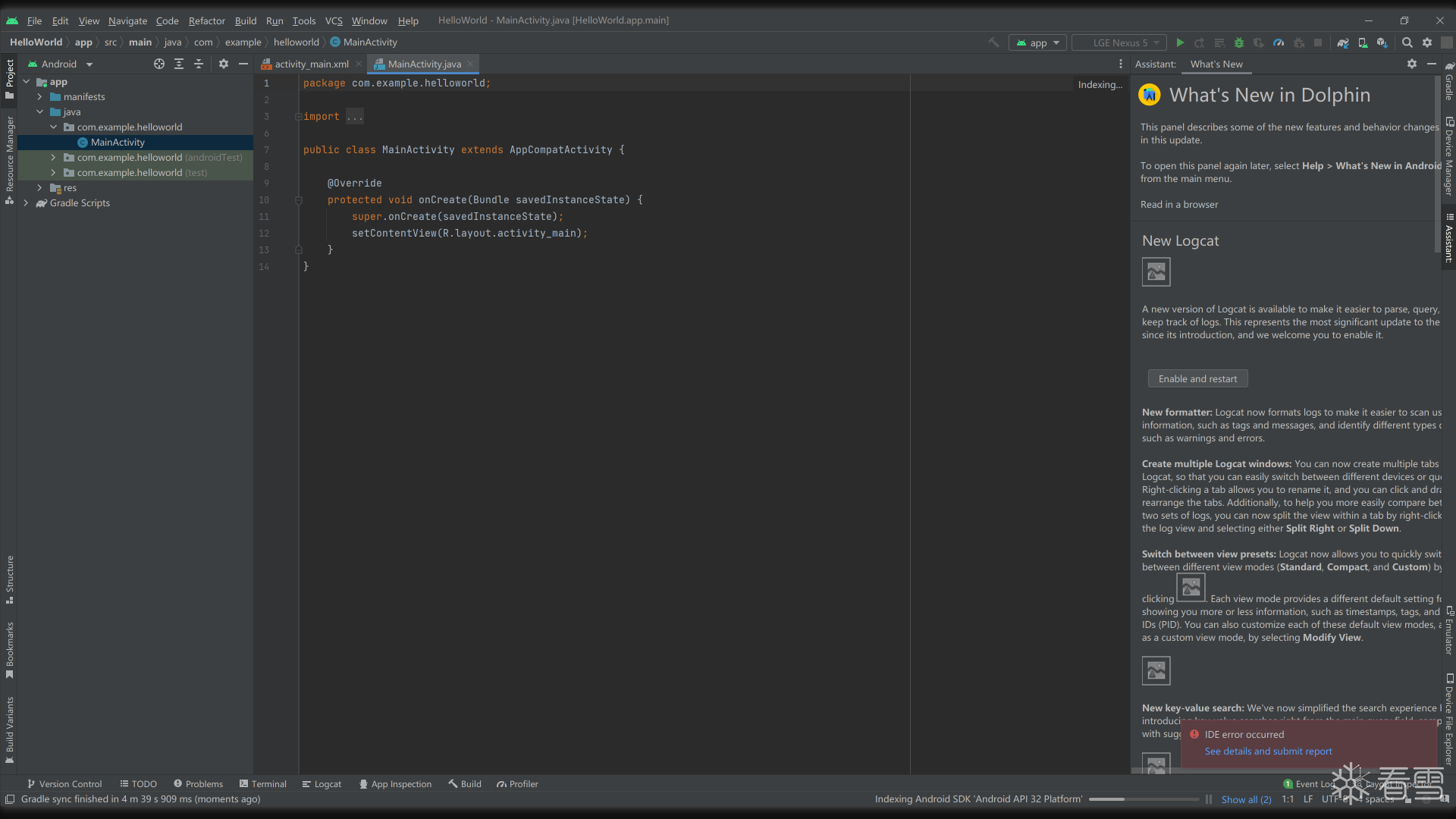

Android开发环境(root、Android正向开发、编写Xposed插件的时候用)

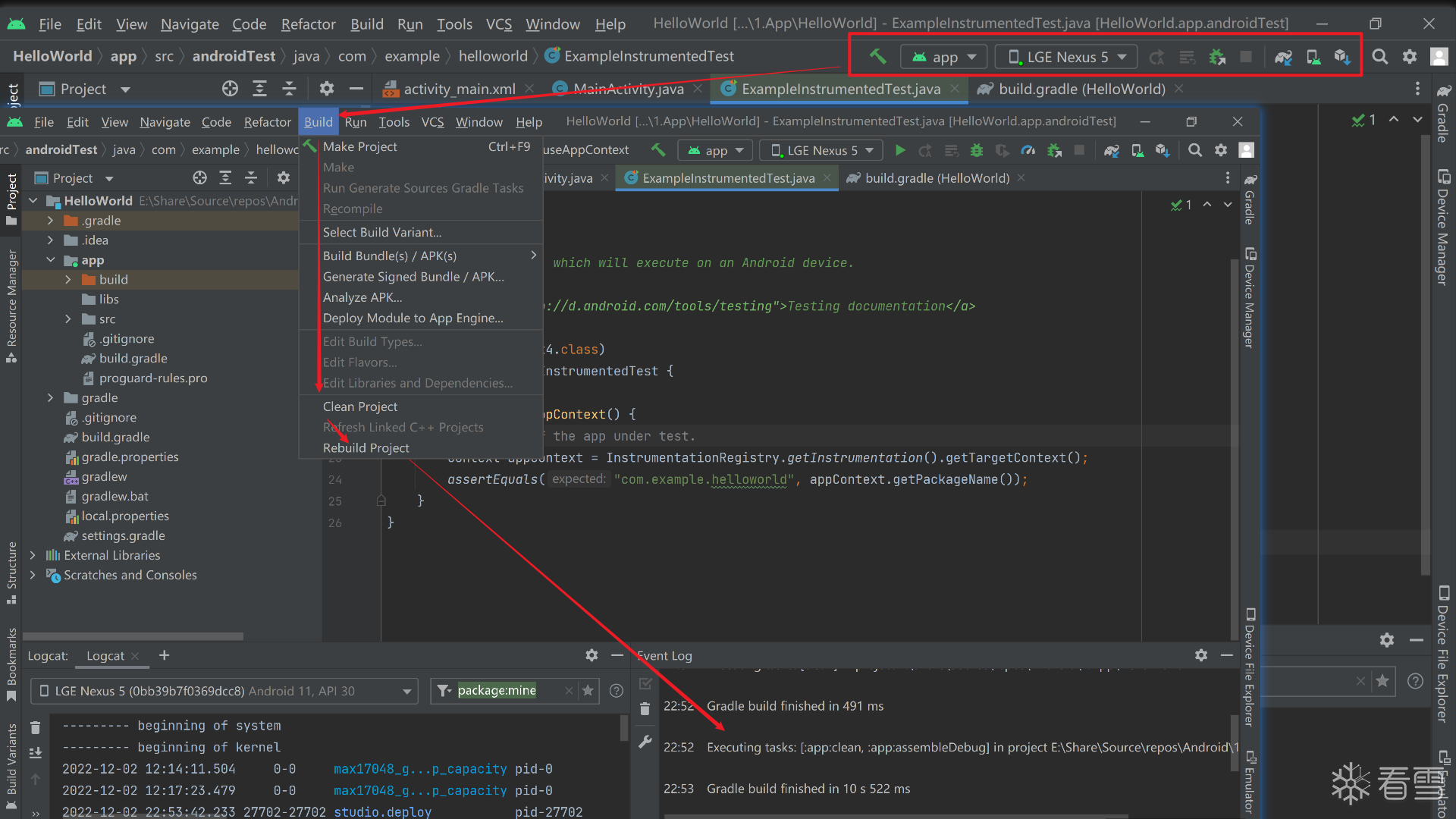

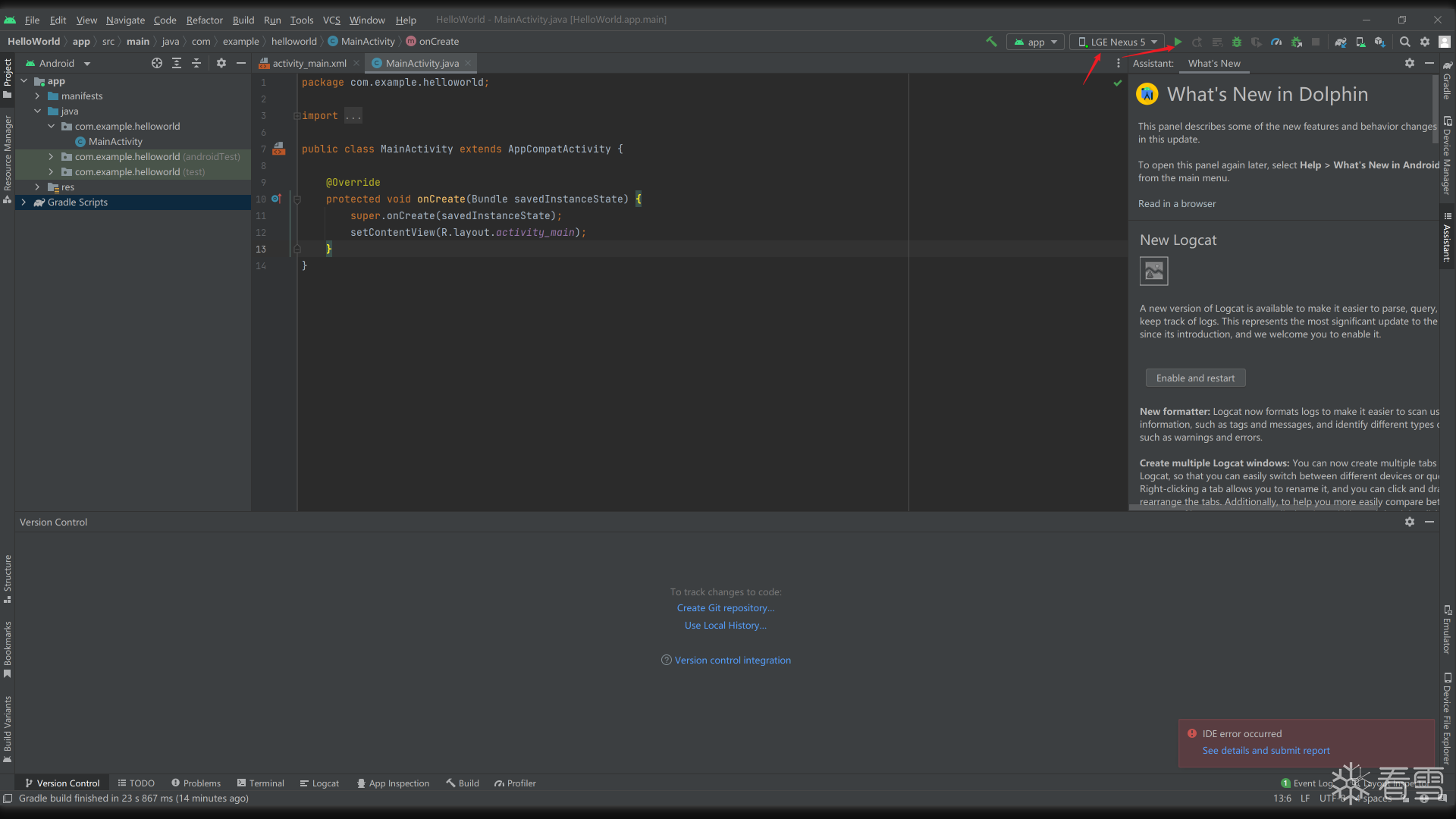

Android Studio

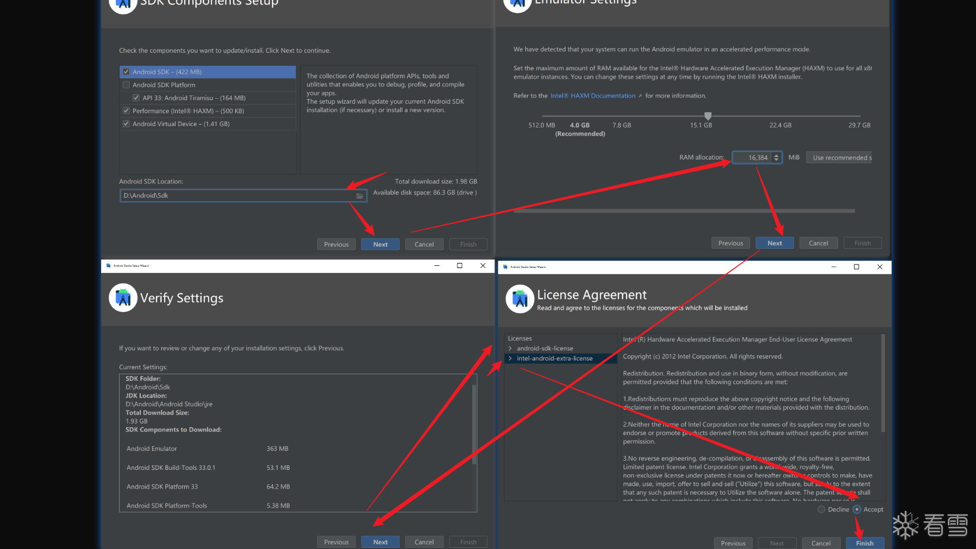

安装Android Studio
下载地址: ca0K9s2c8@1M7s2y4Q4x3@1q4Q4x3V1k6Q4x3V1k6V1k6i4k6W2L8r3!0H3k6i4u0Q4x3X3g2S2L8X3c8J5L8$3W2V1i4K6u0W2k6$3!0G2k6$3I4W2i4K6u0W2j5$3&6Q4x3V1k6K6N6s2g2V1K9h3!0Q4x3V1j5`.
  • ==要安装Android studio首先要配置好jdk环境==
  • 安装Android studio的过程中会下载SDK

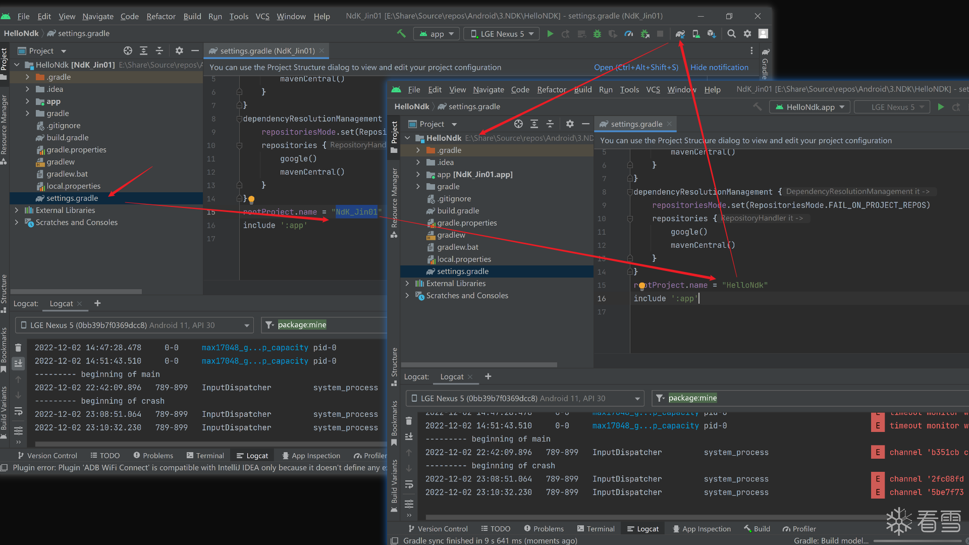

    创建工程测试一下
  • MininumSDK先保持默认,后续有需要可以手动修改minSdkVersion的字段
  • #坑/逆向/app逆向/AndroidStudio/模拟器 HAXM的插件只支持Intel的cpu,只有安装这个插件才可以运行Android Studio 自带的模拟器。该插件不支持AMD的cpu(AMD的cpu只能使用Genymotion模拟器,首先需要安装virtualBox虚拟机,然后再安装Genymotion模拟器,有需要请自行百度)。
  • 选择对应的设备,运行

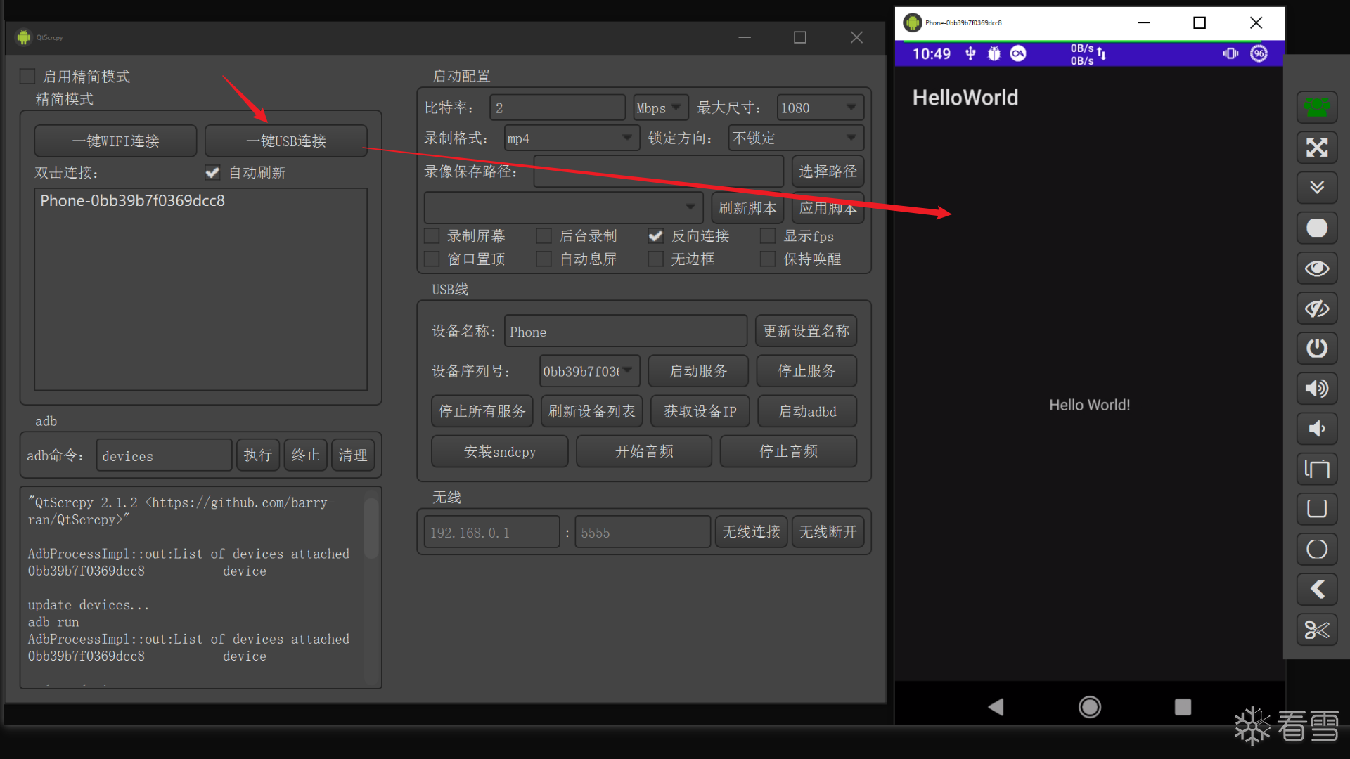

  • 电脑实时显示手机画面,用电脑的鼠标和键盘控制手机
    QtScrcpy : 4a7K9s2c8@1M7s2y4Q4x3@1q4Q4x3V1k6Q4x3V1k6Y4K9i4c8W2k6g2)9J5k6h3y4G2L8g2)9J5c8V1u0S2M7Y4u0&6k6r3q4Q4x3V1k6c8N6q4y4U0M7X3y4H3P5b7`.`.

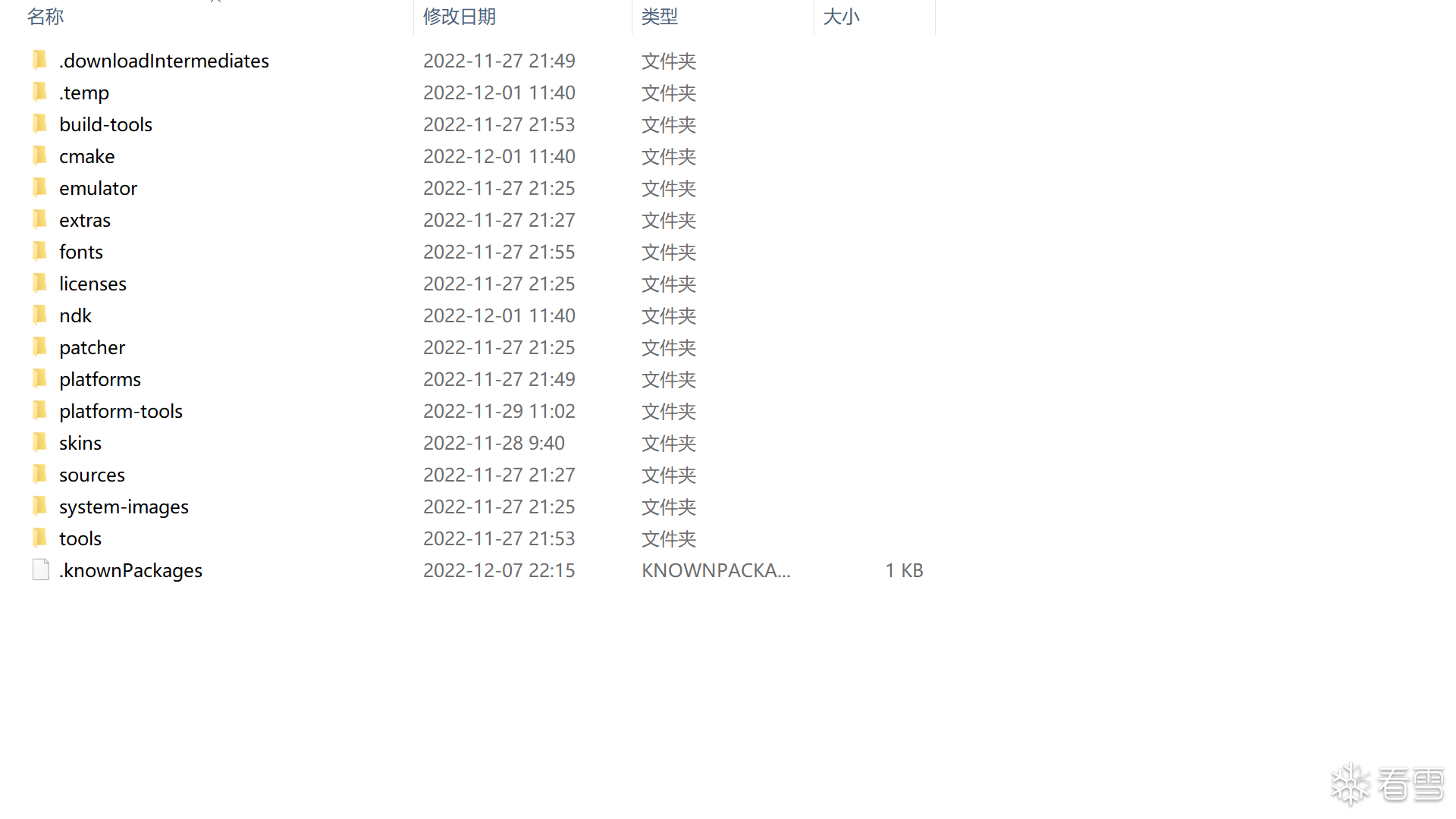

SDK
  • SDK(software development kit)软件开发工具包。被软件开发工程师用于为特定的软件包、软件框架、硬件平台、操作系统等建立应用软件的开发工具的集合。因此,Android SDK 指的是Android专属的软件开发工具包。
    SDK目录结构
  1. .downloadlntermediates:看名字,像是下载文件时的临时目录
  2. .temp:下载文件时的临时目录
  3. build tools
  • 编译工具目录这里保存着一些Android开发常用的工具,例如adb、aidl等等。
    • aidl.exe:把.aidl 接口转换成java接口
    • dexdump.exe (逆向调试工具) : dump devlik中间代码
    • aapt.exe(Android Asset Packaging Tool):编译应用程序的资源文件(包括AndroidManifest.xml和你的Activities的xml文件),生成R.java文件,这样你就可以从你的java代码中引用资源。
    • dx.bat(编译脚本):将.class中间代码转化为dvlik中间代码,所有经过java编译的生成.class文件都需要此工具进行转换,最后打包进apk文件中。
  • 当创建Android项目(构建项目)的时候会用到这个包。在创建项目的时候如果没有此包会报错。(随着SDK版本的迭代,编译工具也会有相应新版本,建议使用最新的编译工具)
  1. cmake:Android SDK 的 CMake 的默认版本是3.10.2。Cmake是用来makefile的一个工具,读入所有源文件之后,自动生成makefile。
  2. emulator:这里存放的是一些安卓模拟器
  3. extras:该文件下存放了Google提供的USB驱动,Intel提供的硬件加速附件工具包。(后期存放了Android Support兼容包,使用兼容包版本时最好与SDK版本保持一致)
  4. fonts:存放一些字体文件
  5. licenses:market_licensing作为AndroidMarket版权保护组件,一般发布付费应用到电子市场可以用它来反盗版。
  6. ndk:ndk(Native Development Kit)跟sdk差不多的,是它也是一个开发工具包。可以让开发者在 Android 应用中使用 C 和 C++ 代码。
  7. patcher:增量更新,用于更新记录。
  8. platforms
  • 里面是根据APILevel划分的SDK版本/平台,这个文件夹是SDK里面最重要的文件(每个平台的SDK真正的文件)
  • 以Android6.0为例,进入后有一个android-23的文件夹,android-23进入后是Android6.0 SDK的主要文件
    • data:保存着一些系统资源,
    • skins:Android模拟器的皮肤,
    • templates:是工程创建的默认模板,
    • android.jar:是该版本的主要framework文件。
  1. platform-tools
  • 该文件夹下放了Android平台的相关开发和调试工具,比如adb.exesqlite3.exe等。
  • 这里和platforms目录中tools文件夹有些重复,主要是从android2.3开始这些工具被划分为通用了。
  1. skins:Android模拟器的皮肤
  2. source:这个文件夹下面存放的是Android的源代码。
  3. system-images:存放的是创建Android虚拟机时的镜像文件(已经编译好的镜像文件,模拟器可以直接加载)。从android-14开始将模拟器镜像文件整理在这里(原来放在platforms下)
  4. tools
  • 这个文件夹下存放了大量Android开发、调试的工具。包括测试、调试、第三方工具。模拟器、数据管理工具等。
    • ddms:用于启动Android调试工具,
    • logcat:屏幕截图和文件管理器,
    • draw9patch:绘制android平台的可缩放png图片的工具,
    • monkeyrunner:是一个不错的压力测试应用,模拟用户随机按键,
    • mksdcard:模拟器SD映像的创建工具,
    • emulator:Android SDK模拟器主程序,不过从android 1.5开始,需要输入合适的参数才能启动模拟器,
    • traceview:作为android平台上重要的调试工具。
  1. .knownPackages:未知

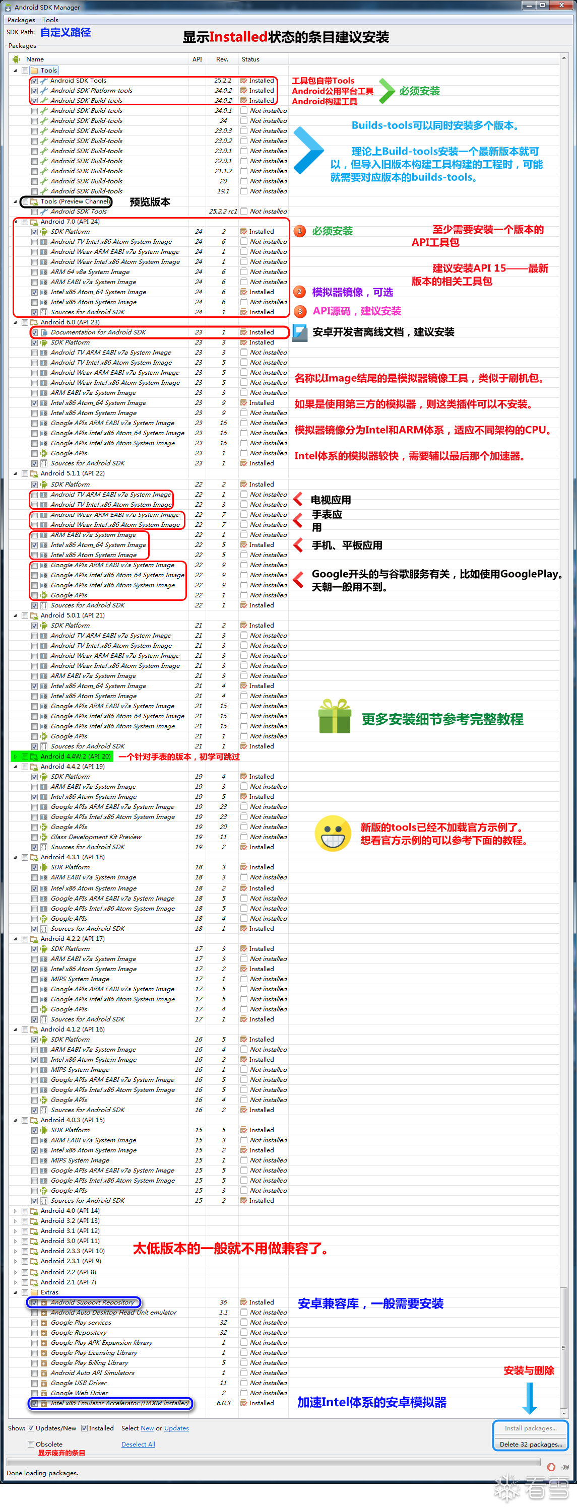

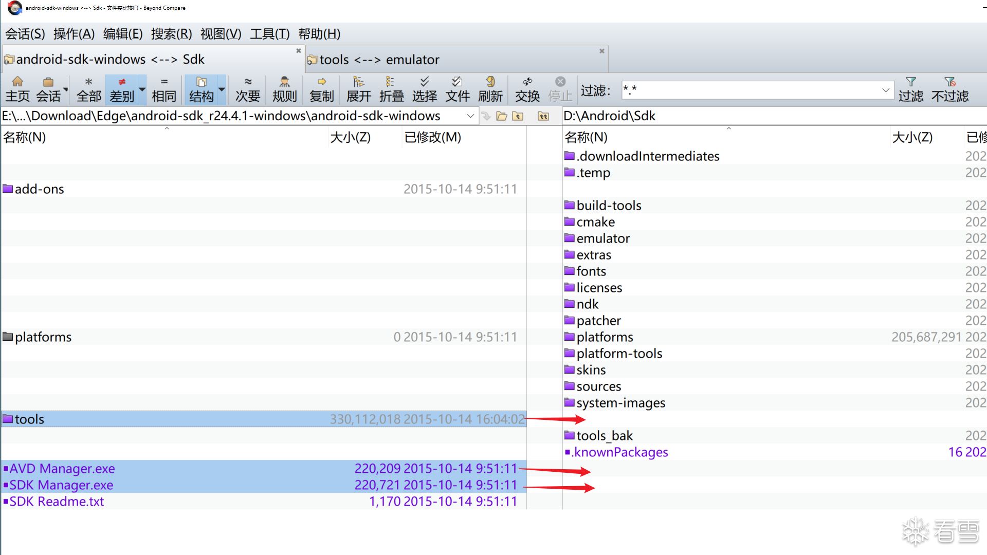

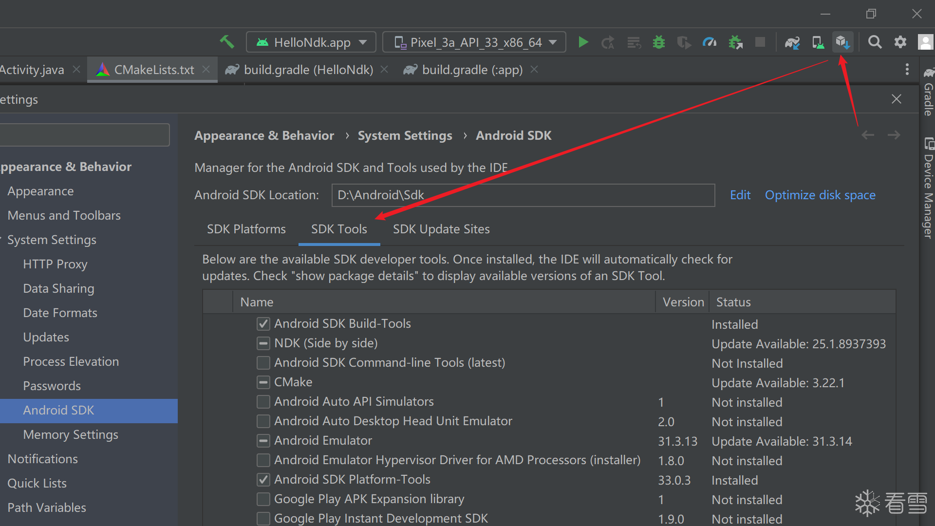

SDK版本管理
  • 通过SDK Manager查看Android系统对应的SDK版本,根据手机Android系统的版本下载对应版本的SDK,多个版本用SDK Manager管理。
  1. 方式1
  • Android SDK Manager已经内置于Android Studio中,可以使用Android Studio中的Android SDK Manager。
  1. 方式2

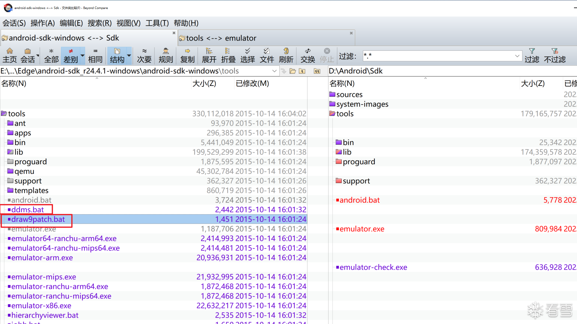

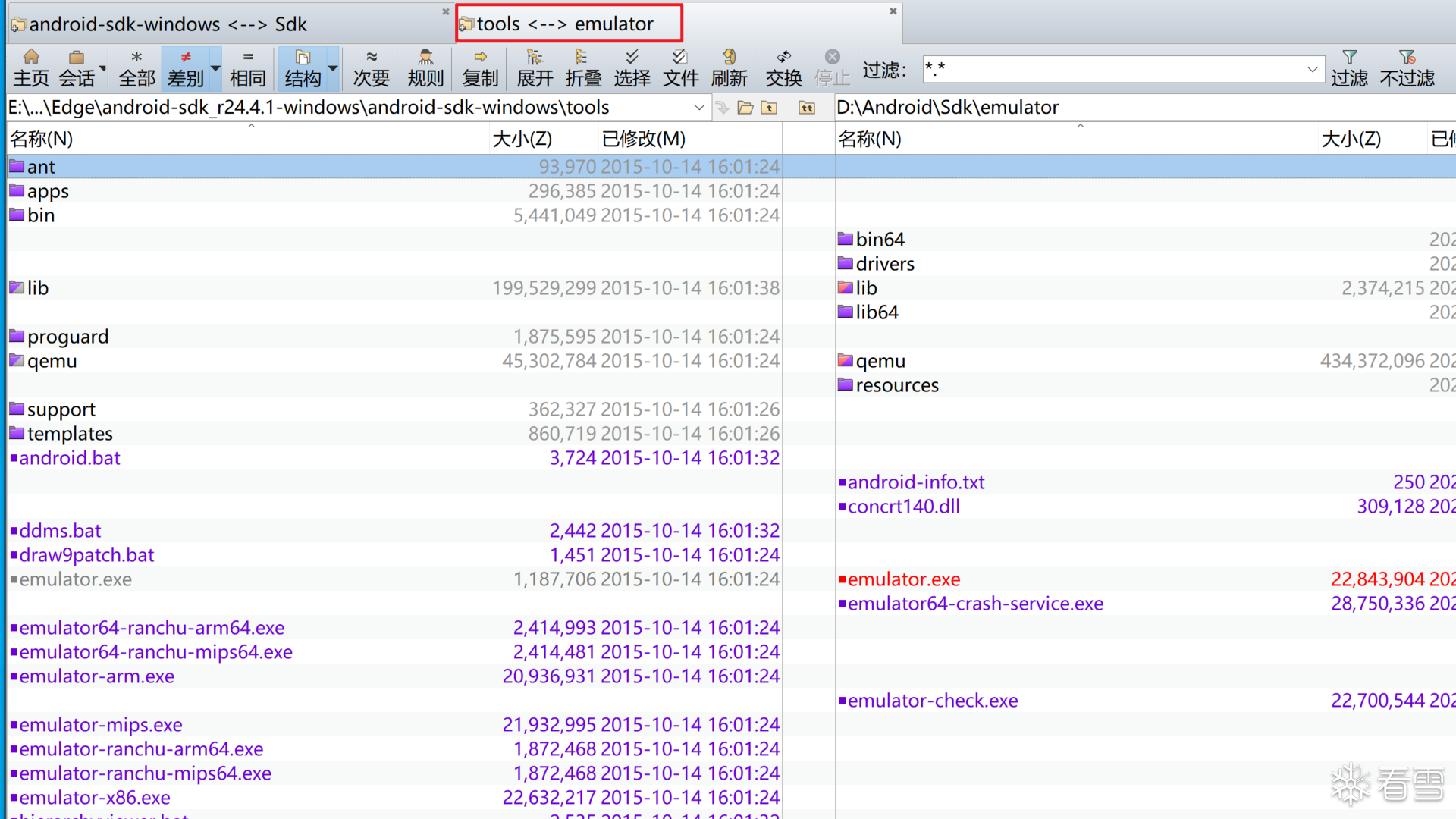

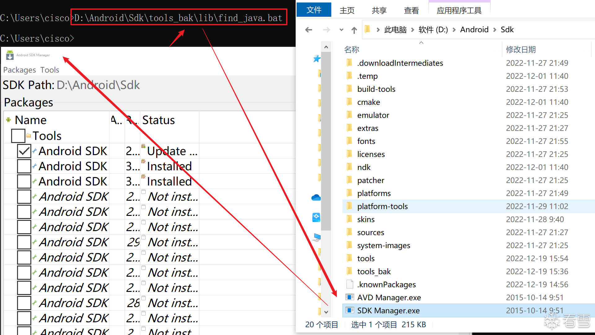

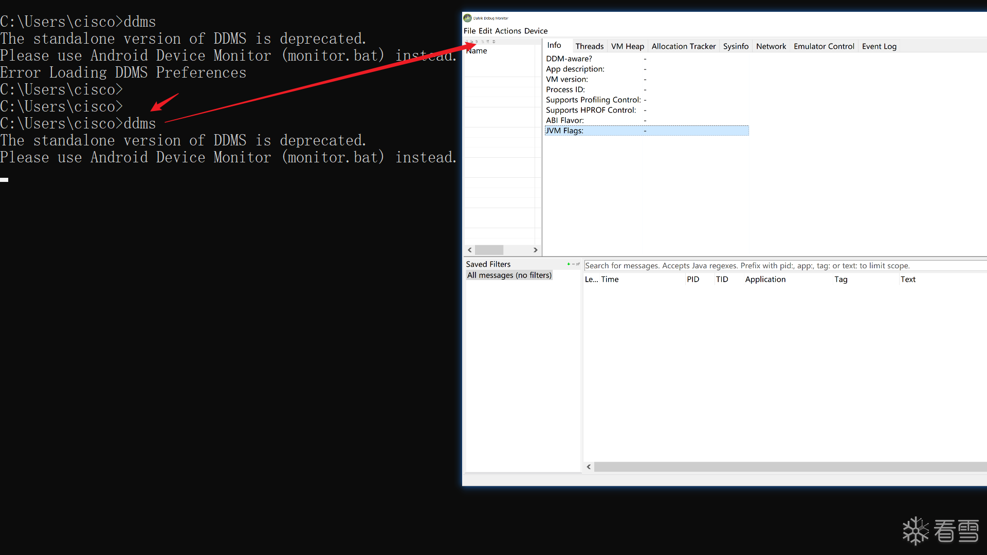

  • 也可以使用SDK自带的Android SDK Manager,如果SDK缺失Android SDK Manager,可以去下面网站下载SDK Toolsa70K9s2c8@1M7s2y4Q4x3@1q4Q4x3V1k6Q4x3V1k6%4N6%4N6Q4x3X3g2S2L8X3c8J5L8$3W2V1k6r3g2$3N6r3!0G2L8s2y4Q4x3X3g2U0L8W2)9J5c8R3`.`.
    • ===只把SDK Manager.exe拷贝到自己的SDK下,会发现SDK Manager.exe打不开,黑框一闪而过===。
    • 对比两个SDK可以发现:与后面新下载的SDK相比,安装Android studio时下载的SDK多了一个emulator文件夹是从后面新下载的SDK的tools拆分出来的
    • 而且tools文件里边还缺少了很多重要文件,有的被放到别的文件夹,有的直接被删除了,比如ddms.bat 、draw9patch.bat等这些重要的工具。
  • 解决办法:用后面新下载的SDK的tools文件夹替换自己的SDK的tools文件夹 (作者亲测这一步不可省略,不然后面解决了环境变量,SDK Manager.exe也还是会闪退。),再尝试打开一下SDK Manager.exe,发现还是闪退!
  • 原因是:SDK Manager.exe 通过调用 android-sdk-windows\tools\lib\find_java.bat 确认 java.exe 的路径。
    • 调用android-sdk-windows\tools\lib\find_java.bat就提示找不到jdk,但环境变量是没问题的。
    • 解决办法:只能重新卸载jdk,重启电脑后,重新安装jdk
  • 现在SDK Manager.exe可以运行成功了,ddms 也没问题
  1. 建议安装的Packages

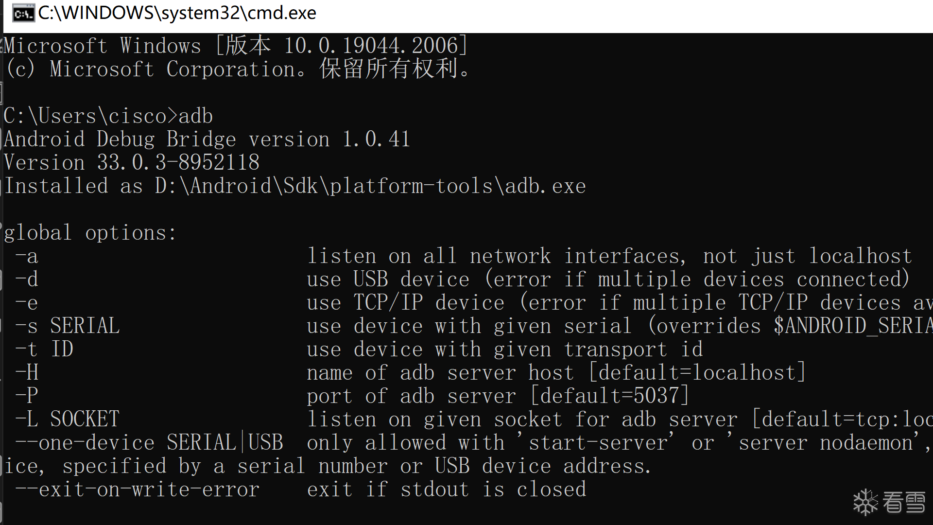

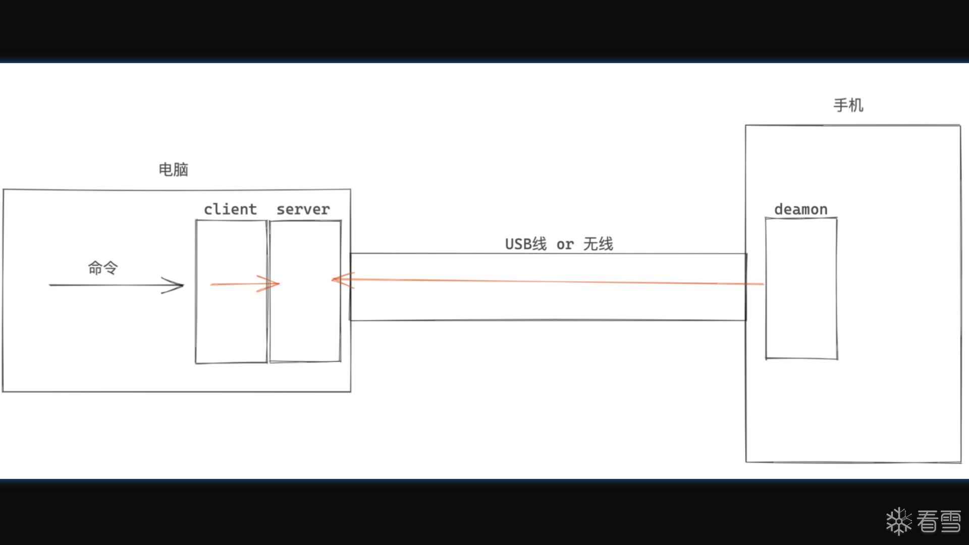

    adb
    Adb(android debug bridge):android调试桥是一个用于管理 android 终端(或者模拟器)状态的工具。
  2. adb和 SDK的关系
  • SDK内置了adb。SDK的platform-tools目录下包含通用工具,比如adb、和aapt、aidl、dx等文件

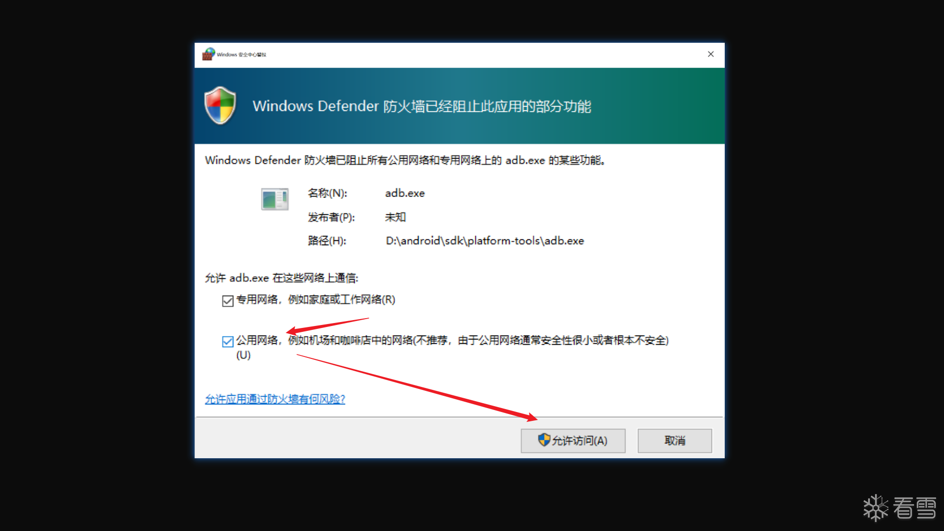

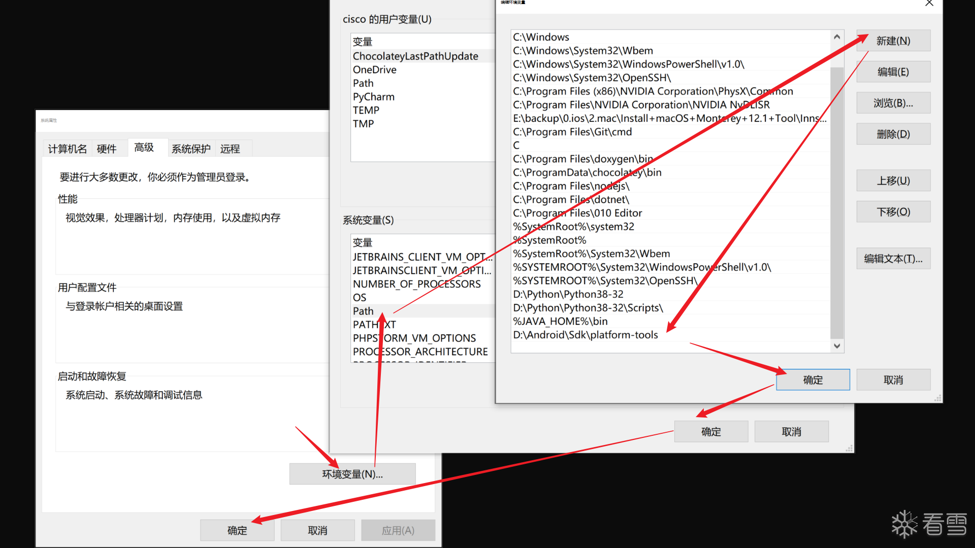

  1. adb的配置
  • SDK目录下的platform-tools文件夹的路径添加到系统变量Path中去
  • 打开cmd,输入adb,验证环境变量是否设置成功

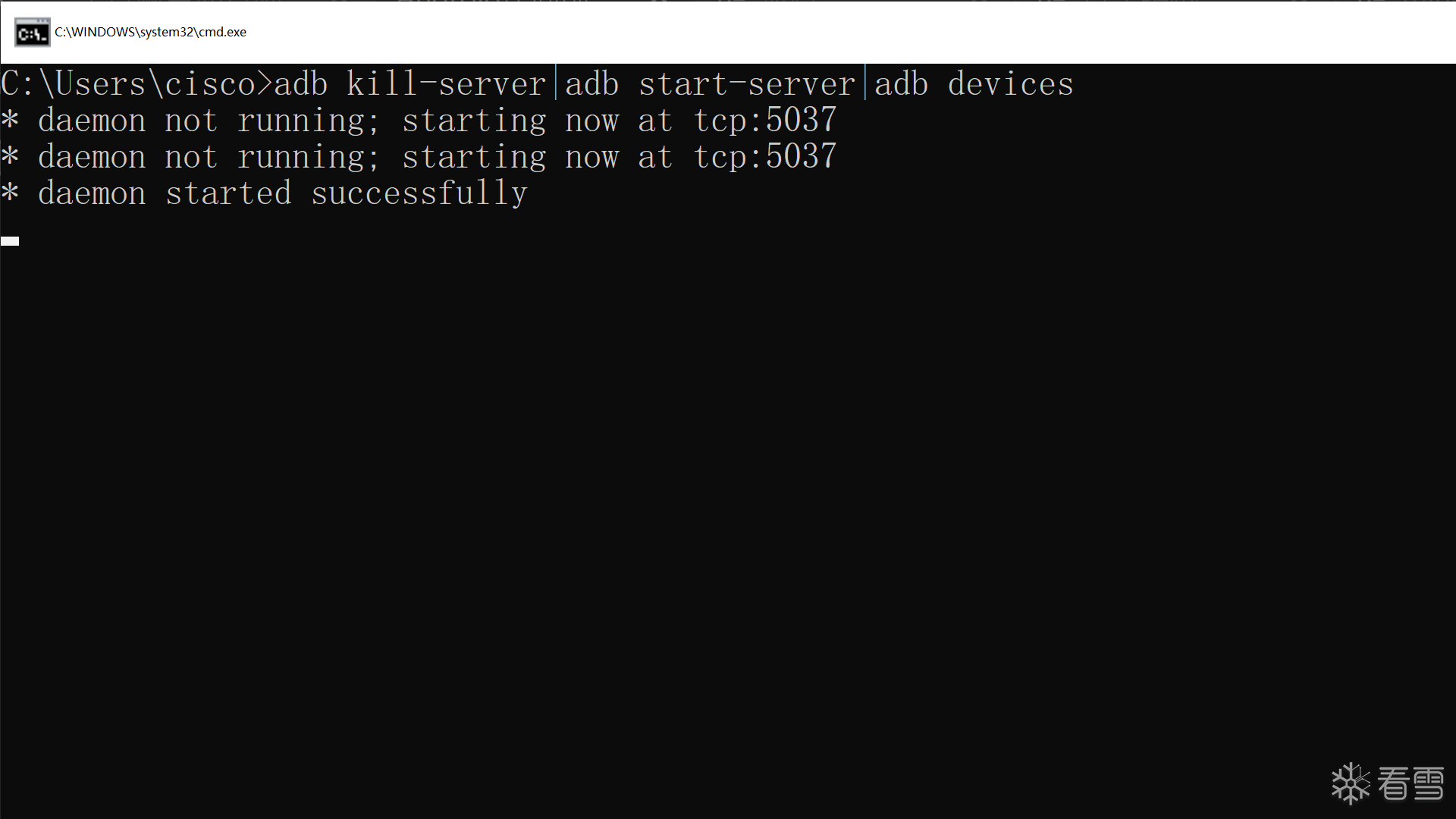

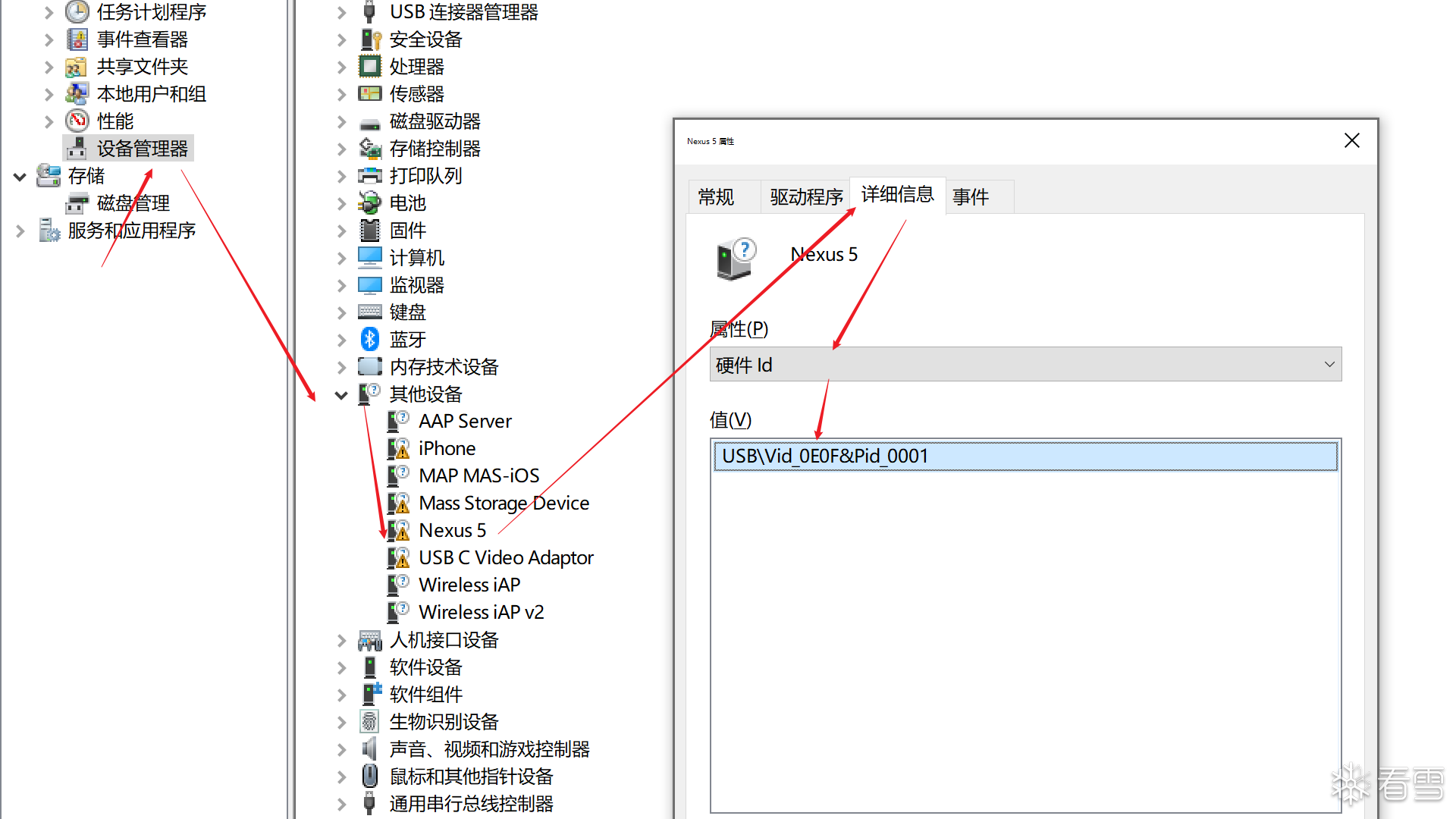

  1. adb devices连接不上安卓设备
  • 打开设备管理器-便携设备-属性-记录VIDPID
  • 查找文件夹.android,在该文件夹下找到文件adb_usb.ini,如果找不到可以新建一个,在adb_usb.ini文件里添加设备的VIDPID
  • 打开cmd,输入adb kill-server|adb start-server|adb devices重启adb
  • 若如上还不能解决问题,就需要检查一下pc端的adb的版本。
    • 若pc端的adb版本使用1.0.31或者1.0.32的版本,当连接android6.0版本之后的手机经常会出现adb命令不通情况。
    • 建议把pc端的adb版本升级到1.0.36及其以后的版本。
    • 方法是:下载新的adb包,替换android.sdk/platfrom-tools下面的adb.exeAdbWinApi.dllAdbWinUsbApi.dll三个文件,执行adb start-server
      #坑/逆向/app逆向/adb adb devices没有显示设备::如果还是不能解决问题,==重启电脑可以解决99%的问题 ==

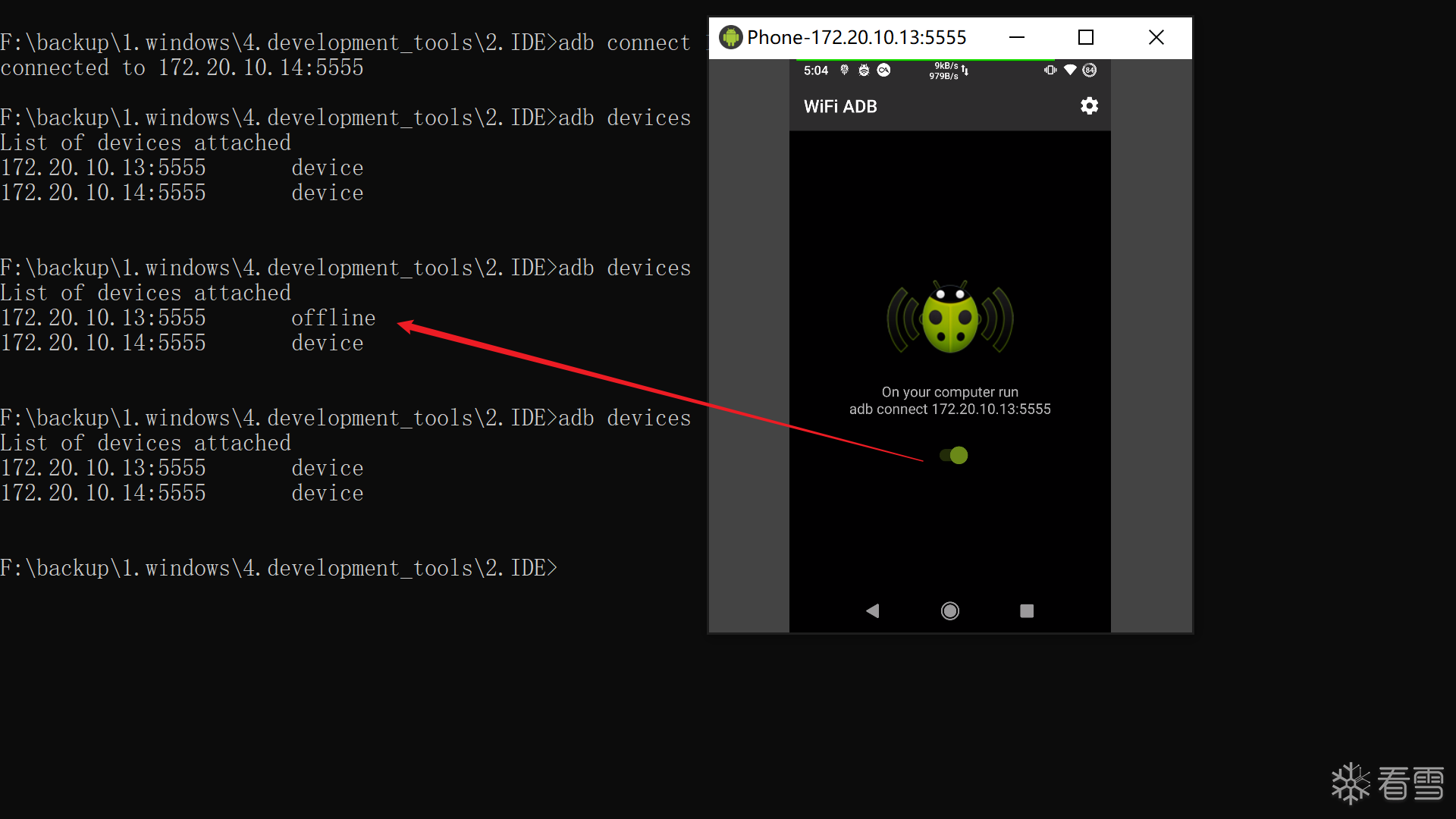

  1. WiFi ADB
  • 应用场景:
    • 平常一般都是直接通过 USB 线或者 Type C线的方式连接,来完成日常的开发和调试种开发模式。
    • 当电脑的 USB 口比较少,有多台手机的时候,线束比较杂乱,不够优雅。这时候可以使用adb WiFi 调试模式。
      a. 方式1:通过adb打开
  • 通过以下几个步骤即可完成(开始这些配置之前先确保你的 adb 环境是配置好的):
      1. 确保 Android 手机和电脑连接的是同一局域网的 WiFi;
      1. 通过 USB 线连接 Android 手机(首次连接需要usb数据线);
      1. 执行以下命令
26
27
28
29
30
31
32
33
34
35
36
37
38
39
40
41
42
43
44
45
46
47
48
C:\Users\cisco>adb devices
List of devices attached
KBVO8******S8TYT        device
0bb39******9dcc8        device
# 注意: 如果有多个手机连接在电脑上,需要用 -s "serial_number" 参数指定目标手机
# 设置手机侦听端口 5555 上的 TCP/IP 连接:
C:\Users\cisco>adb -s 0bb39******9dcc8 tcpip 5555
restarting in TCP mode port: 5555    # 在命令行中看到 TCP mode port: 5555 就表示监听成功:
# 进入手机设置-wifi,查看手机所连接的网络的ip地址
# 通过 connect 命令和 IP 地址以及端口号连接到目标手机
C:\Users\cisco>adb connect 172.20.10.13:5555
connected to 172.20.10.13:5555       # 当看到 connected to xxx:5555 的提示语就表示连接成功
# 拔掉USB线,验证一下,看到如下提示语,说明已成功打开了adb WiFi
172.20.10.13:5555       device
# 输入adb命令操作设备,当有多个设备连接了电脑,导致adb无法识别操作具体哪台设备
C:\Users\cisco>adb shell
adb.exe: more than one device/emulator
# 执行命令adb -s 172.20.10.13:5555 shell,进入指定设备操作
hammerhead:/ $ exit
# adb connect断开
C:\Users\cisco>adb disconnect
disconnected everything
# 结束adb服务
C:\Users\cisco>adb kill-server
* daemon not running; starting now at tcp:5037
* daemon started successfully
KBVO854LKBWS8TYT        device
# 通过 connect 命令和 IP 地址以及端口号重新连接到目标手机

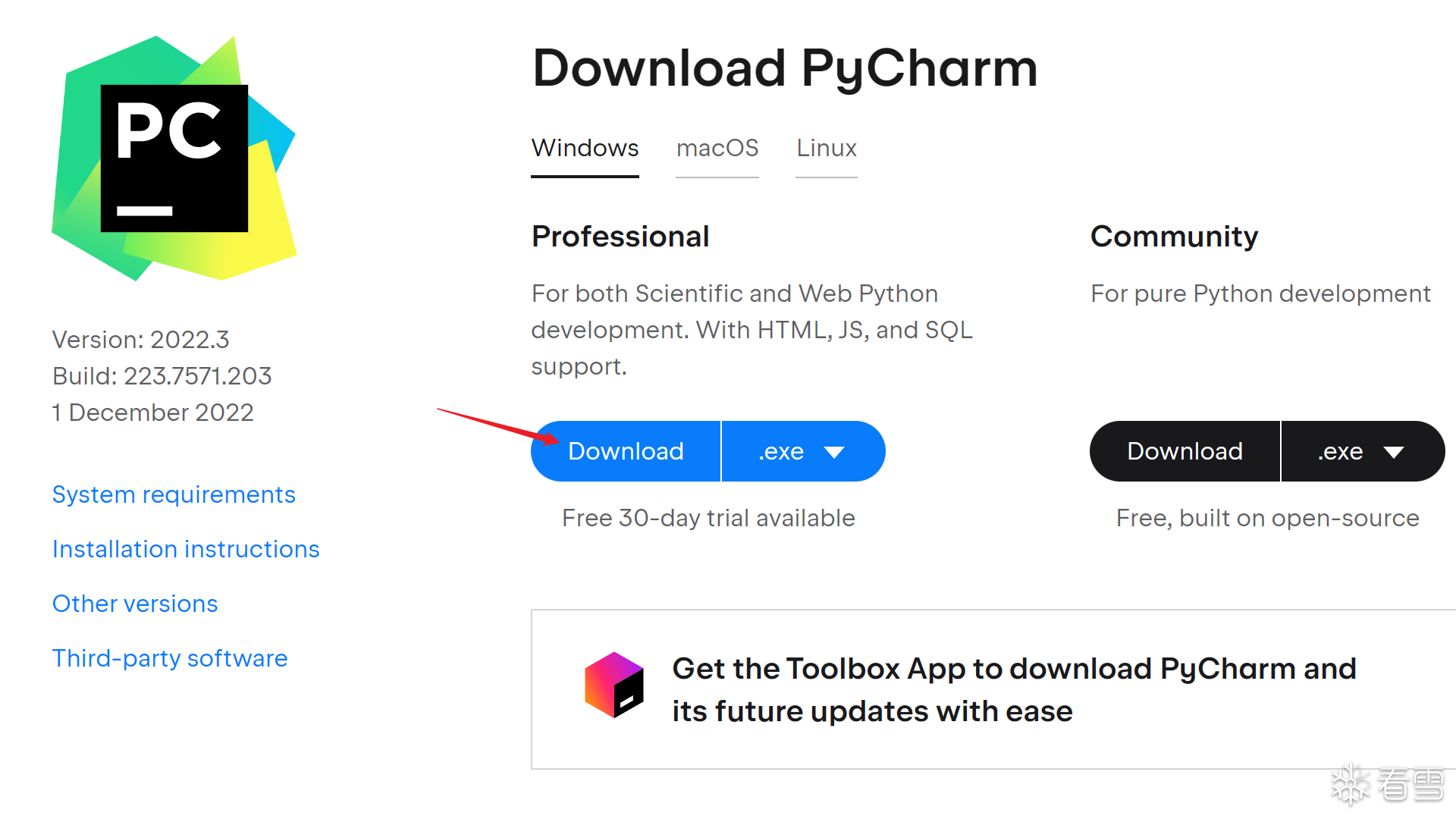

    安装PyCharm
    41bK9s2c8@1M7s2y4Q4x3@1q4Q4x3V1k6Q4x3V1k6%4N6%4N6Q4x3X3g2B7k6i4c8T1M7X3q4A6L8Y4y4Q4x3X3g2U0L8$3#2Q4x3V1k6H3P5h3y4Z5j5i4u0E0i4K6u0r3k6r3!0%4L8X3I4G2j5h3c8Q4x3V1k6Q4x3U0y4K6k6h3y4@1K9h3!0F1i4K6y4p5N6$3W2F1k6r3!0%4M7H3`.`.
破解激活请百度

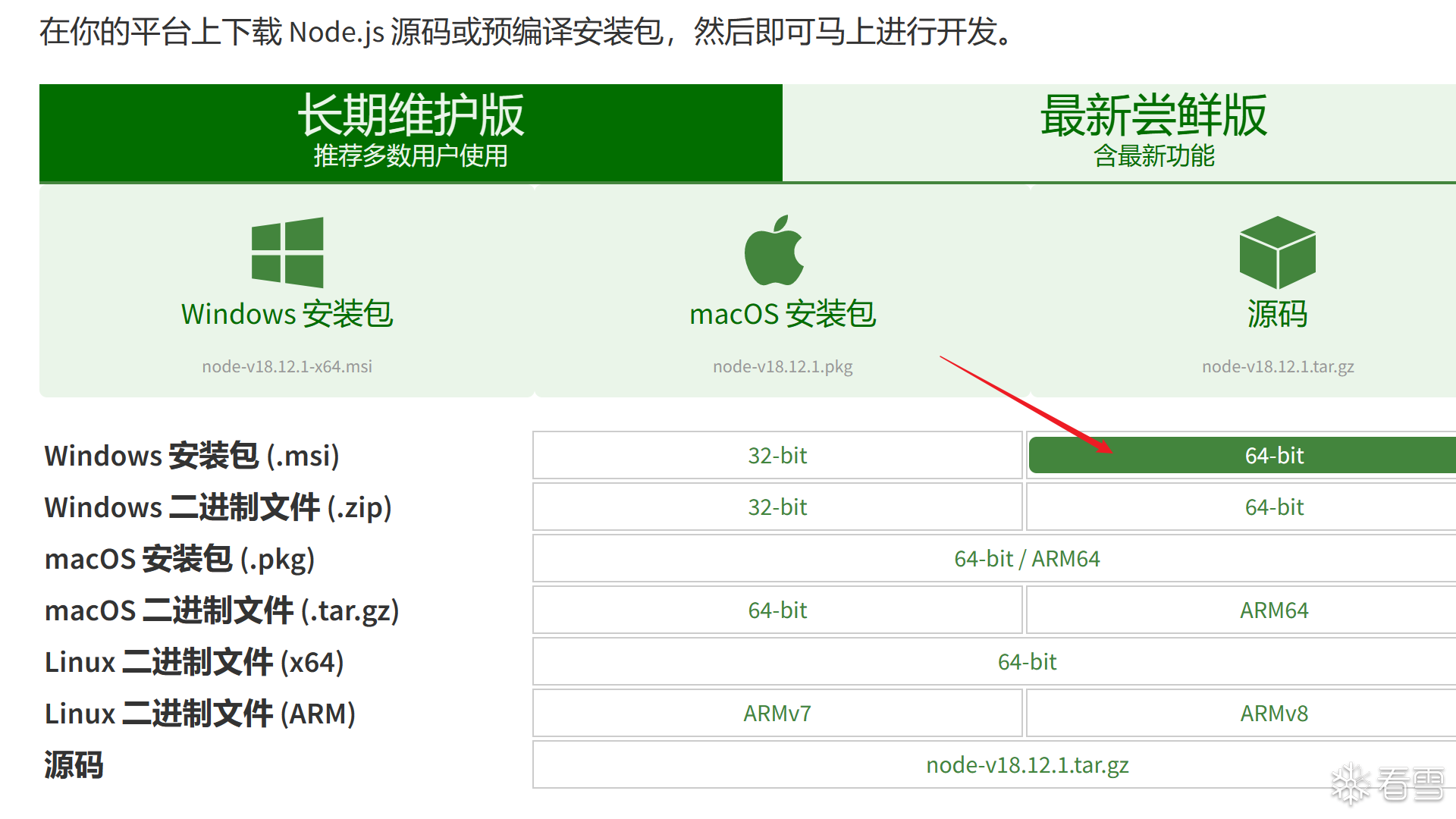

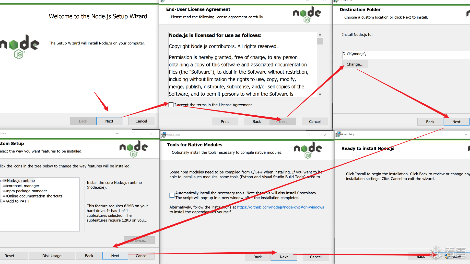

nodejs
nodejs: f8dK9s2c8@1M7s2y4Q4x3@1q4Q4x3V1k6Q4x3V1k6F1L8$3c8W2K9Y4y4Q4x3X3g2G2M7X3N6Q4x3V1k6*7K9q4)9J5k6r3y4F1i4K6u0r3k6r3!0%4L8X3I4G2j5h3c8Q4x3V1j5`.

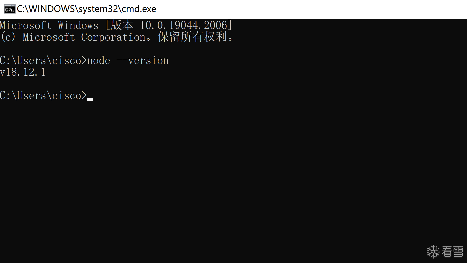

  • 下载安装nodejs
  • 配置node系统环境变量
  • 验证配置的环境变量是否生效:打开cmd,输入node --version

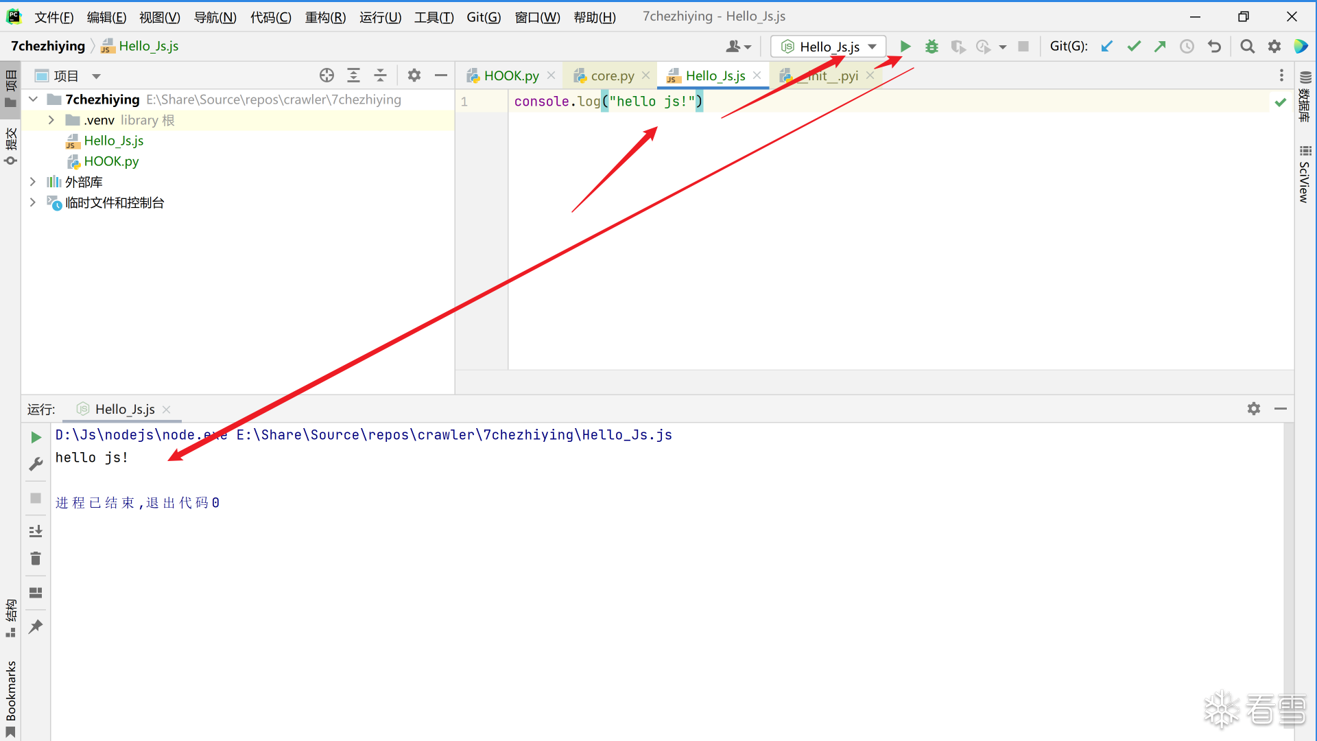

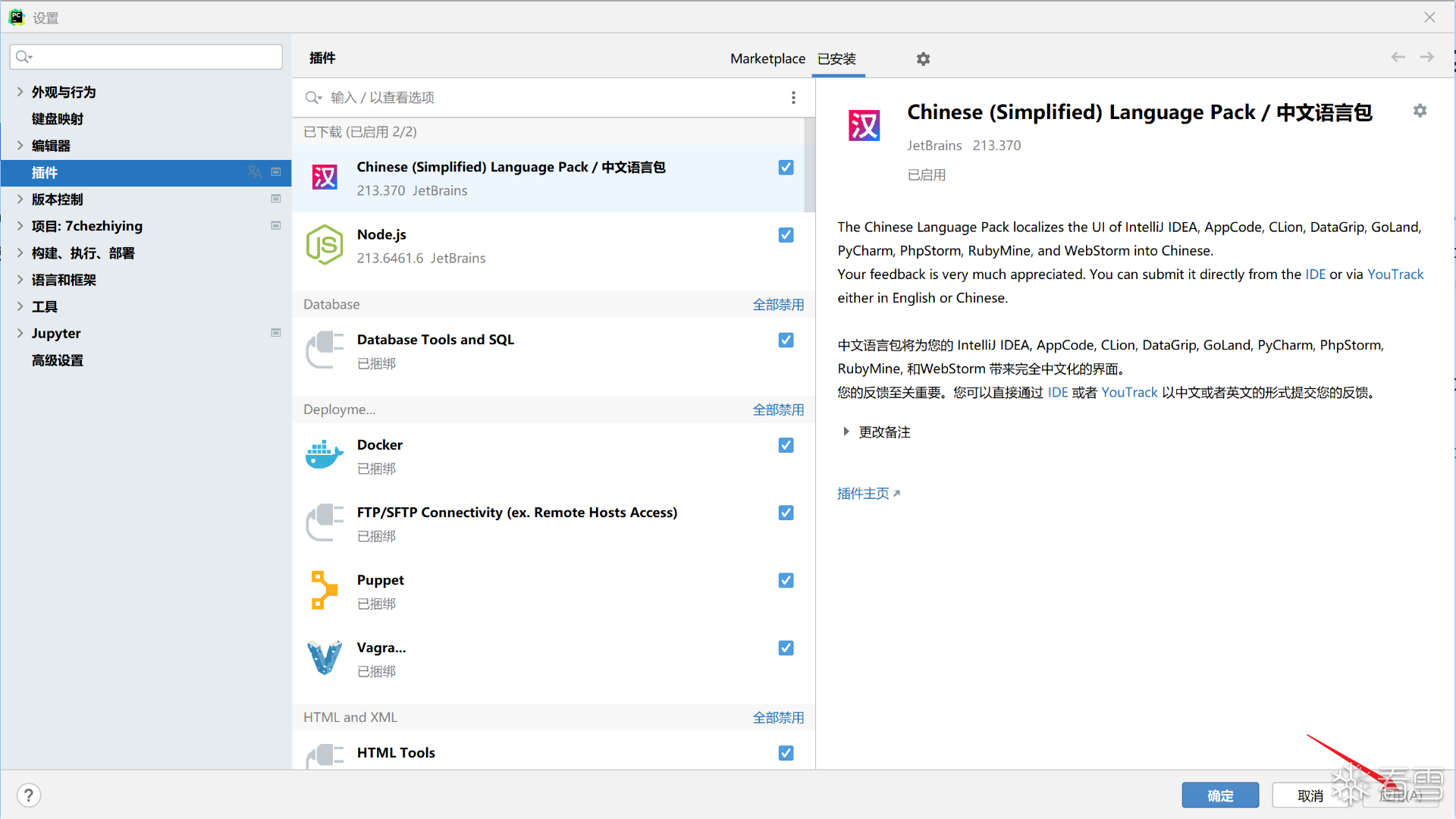

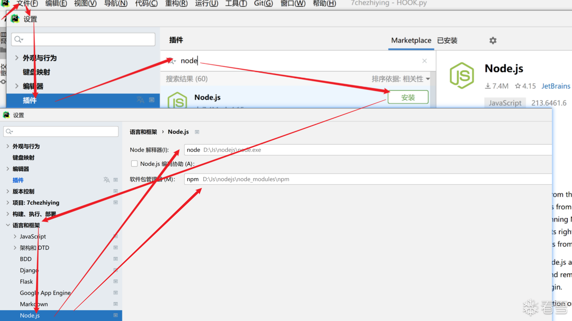

    pycharm(专业版才支持js)+nodejs插件
  • 安装插件
    #坑/python/pycharm : 安装插件记得点应用 才会生效
  • 编辑配置
  • 运行js代码测试一下

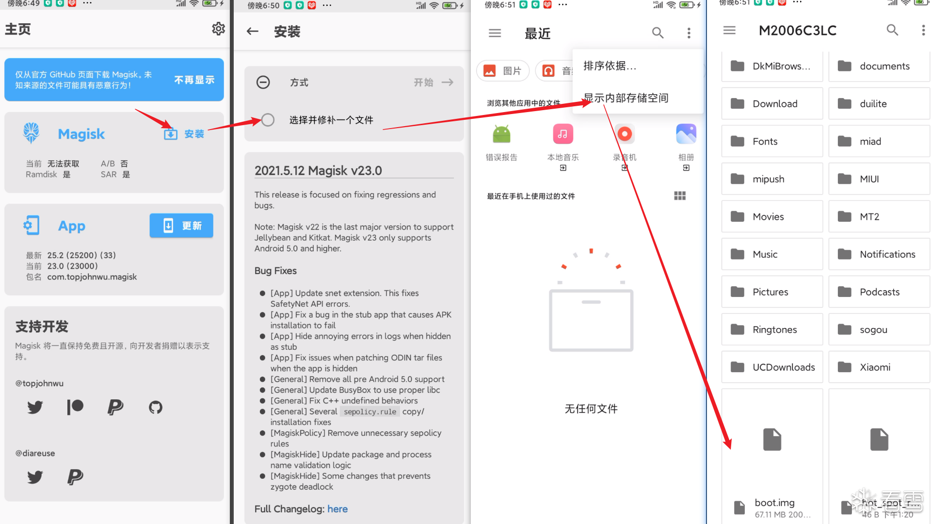

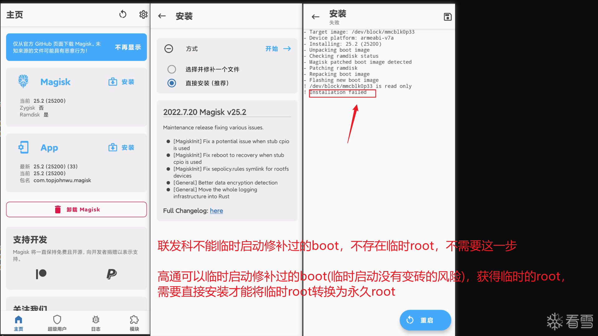

    解BL锁(以红米9A为例)

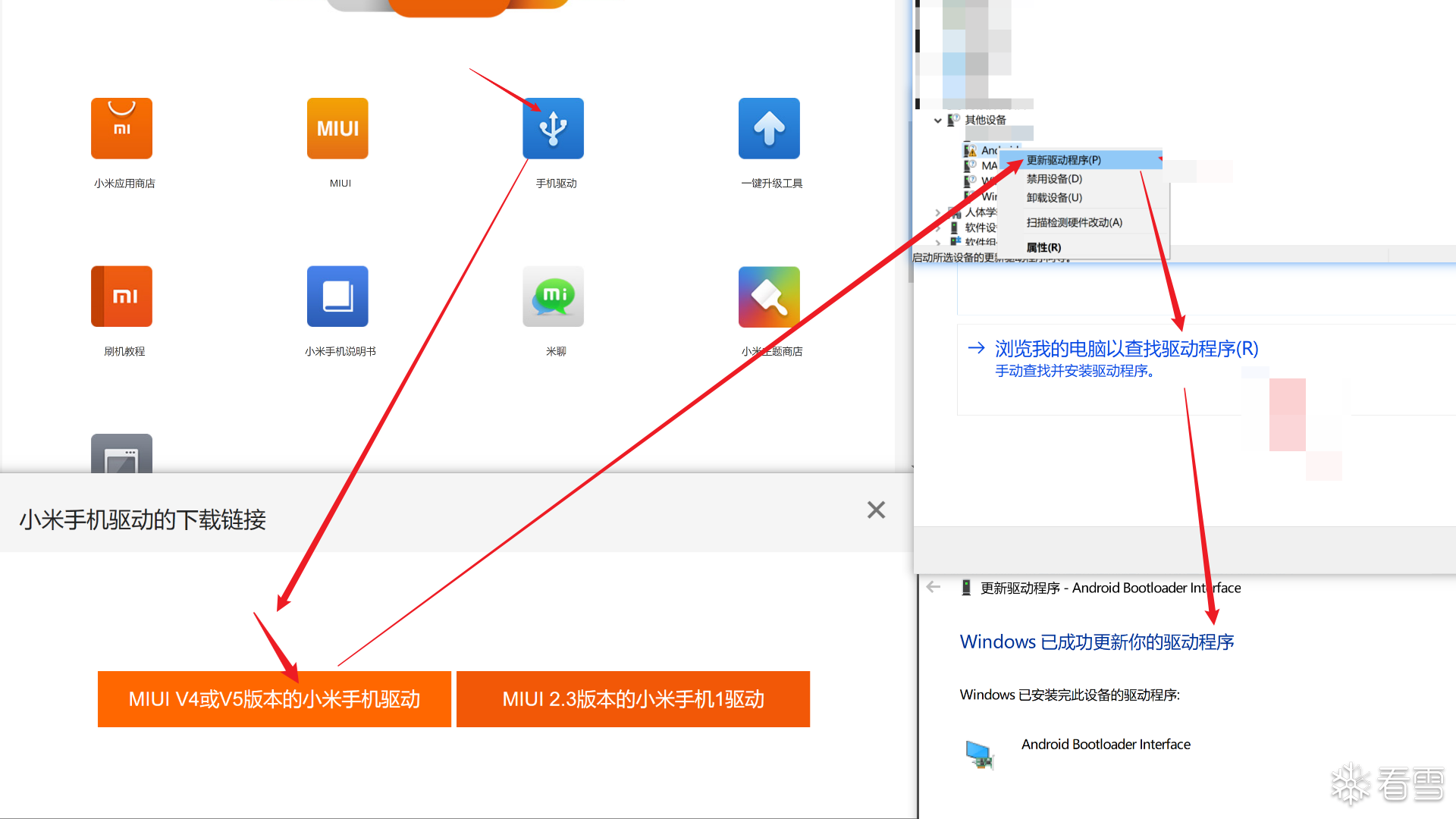

    准备驱动
    小米手机服务支持-小米商城 (mi.com):472K9s2c8@1M7s2y4Q4x3@1q4Q4x3V1k6Q4x3V1k6%4N6%4N6Q4x3X3g2E0K9g2)9J5k6h3y4G2L8g2)9J5c8X3y4Q4x3V1k6K6k6i4u0$3K9h3y4W2i4K6u0r3k6r3!0%4L8X3I4G2j5h3c8Q4x3V1k6A6L8X3c8W2P5q4)9J5k6h3S2@1L8h3H3`.
    <!--SR:!2023-01-08,3,250-->

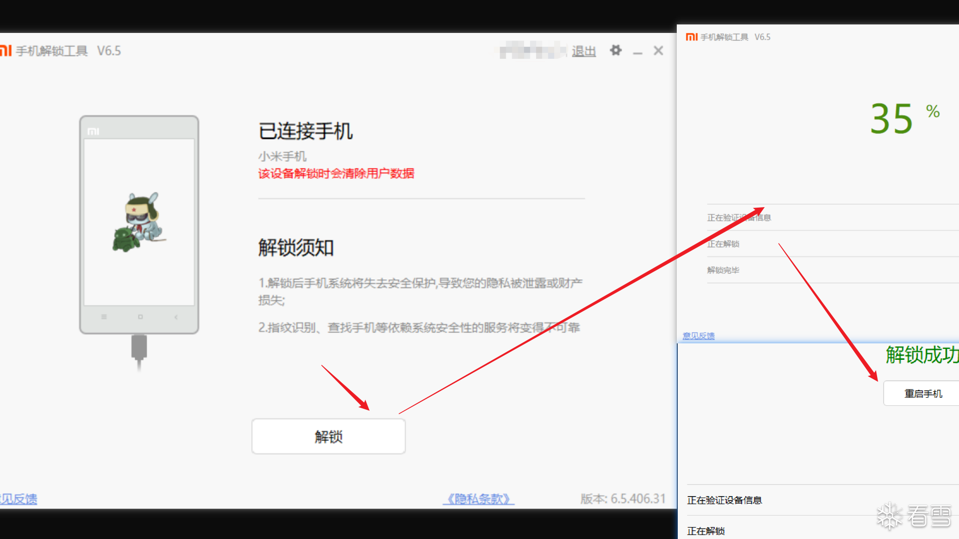

解锁BL
BL锁
  • BL是bootloader的简称 就是开机引导程序 ,Bootloader锁,主要是在引导过程中对系统签名,内核签名及Recovery签名进行检验,如果签名不一致,即终止引导。
  • 它是限制用户刷第三方ROM和第三方recovery以及限制root的“锁”(我们所说的“解锁”就是他),锁住recovery和fastboot不会被其他东西随意刷机和篡改。
  • bl未解开状态下无法root也无法刷第三方ROM。因为刷第三方ROM就必须先要刷入第三方REC。
    解锁风险:
  1. 解锁设备将允许修改系统重要组件,并有可能在一定程度上导致设备受损;
  2. 解锁后部分对系统安全性依赖高的功能和服务,比如:查找手机、增值服务等将失效;
  3. 解锁后由于刷机导致的硬件故障,小米售后维修网点可以按非保修处理,并按普通的保外软件维修进行收费。

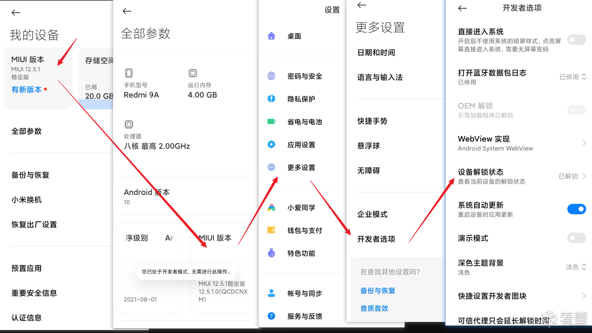

    步骤

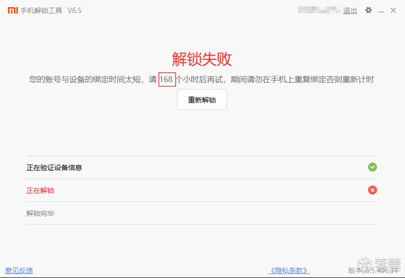

  4. 解bl锁会清除手机(恢复出厂设置)所有数据,记得提前备份好!!!
  • 解锁首先要绑定的你的小米账号,点击【绑定账号和设备】(这个有的账号要绑定后三天才能解锁,有的绑定后马上就能解锁,具体以自己的情况为准)。
  • 打开【设置】,【我的设备】里点击【全部参数】,连续点击【MIUI版本】几次,直到出现【你已处于开发者模式】提示。
  • 【更多设置】里点击【开发者选项】,点击【设备解锁状态】。(2015年之后的小米设备才会加锁,之前的并没有。)
    #坑/逆向/app逆向/root/小米: 解BL锁这里不要重复绑定,否则会重新计时重新等7天
  1. 运行解锁工具
    解锁工具:1baK9s2c8@1M7s2y4Q4x3@1q4Q4x3V1k6Q4x3V1k6%4N6%4N6Q4x3X3g2E0K9i4g2A6i4K6u0W2j5$3!0E0i4K6u0r3N6h3&6D9L8$3y4C8i4K6u0r3K9h3&6V1k6i4S2Q4x3X3g2Z5N6r3#2D9i4K6t1&6
  • 还得再次登录自己的小米账号。
  1. 当前显示没有连接手机,需要进入fastboot模式。
  • 在关机状态下同时按住音量减键电源键,直到出现FASTBOOT界面,进入fastboot。此时用数据线连接手机和电脑。
  • 连接好后电脑会出现【已连接手机】,点击【解锁】。
  • 解锁完成,会自动重启手机。

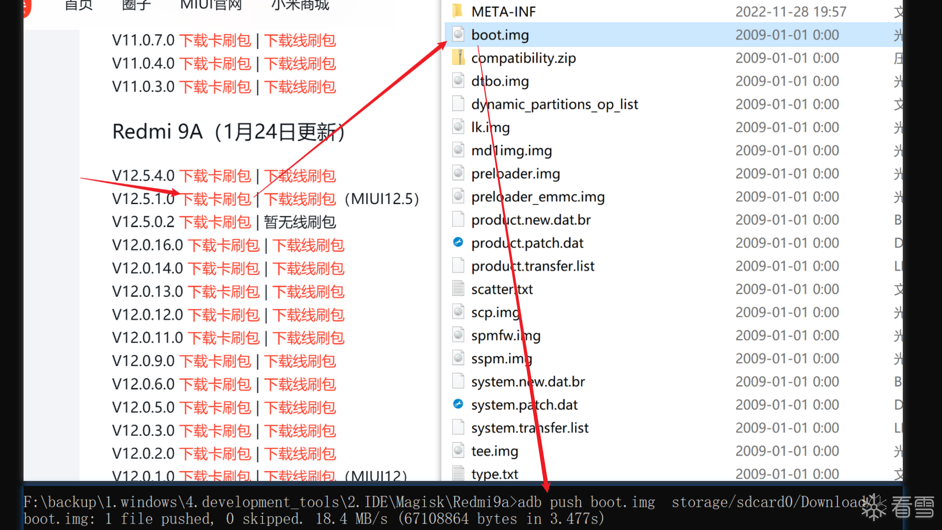

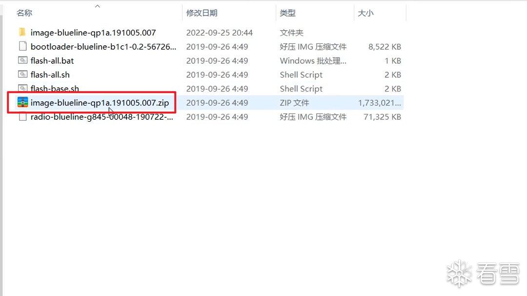

  1. 下载对应手机型号对应版本的官方镜像
  1. 下载安装Magisk Manager
    #坑/逆向/app逆向/Magisk : 用v23版本(Magisk Manager 的团队被谷歌收编了,23以后的版本去掉模块在线安装MagiskHide(隐藏Magisk避免被检测))
    #坑/逆向/app逆向/root/小米 : Redmi9a手机是联发科芯片,用v23的magisk修不出来的img有问题。需要用更新的版本(v23之后的版本)的magisk(修补boot.img的时候,不要勾选选项-修补boot 镜像中的vbmeta)。
    topjohnwu/Magisk: ae2K9s2c8@1M7s2y4Q4x3@1q4Q4x3V1k6Q4x3V1k6Y4K9i4c8Z5N6h3u0Q4x3X3g2U0L8$3#2Q4x3V1k6@1L8%4m8B7L8$3S2F1N6%4g2Q4x3V1k6y4j5h3N6A6M7$3E0Q4x3V1k6J5k6h3I4W2j5i4y4W2M7#2)9J5c8Y4c8S2k6#2)9J5c8Y4j5J5x3#2)9J5k6e0l9`.
F:\backup\1.windows\4.development_tools\2.IDE\Magisk>adb install F:\backup\1.windows\4.development_tools\2.IDE\Magisk\Magisk-v25.2.apk
Performing Streamed Install
Success

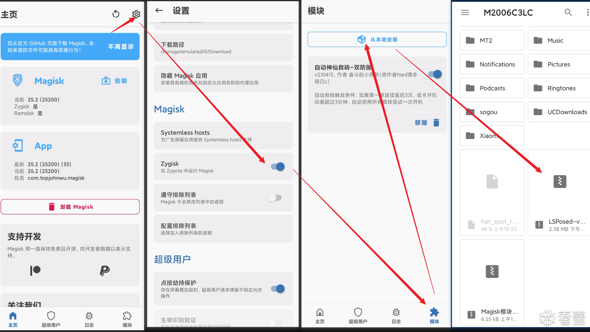

  1. 安装Magisk Manager 后,点击安装,选择并修补,选择boot.img文件
  • 修补完成后会在Dowbload目录下生成.img文件,把这个文件从手机拷贝到电脑中
  1. 用adb的fastboot.exe工具把这个修后的.img文件刷入手机
  • 进入Fastboot:关机状态下,同时按住音量-键和电源键,进入fastboot模式,连接usb数据线
  • 刷入.img文件,重启手机
D:\Android\Sdk\platform-tools>adb reboot fastboot
D:\Android\Sdk\platform-tools>fastboot flash boot F:\backup\1.windows\4.development_tools\2.IDE\Magisk\Redmi9a\magisk_patched-23000_25aFB.img
Sending 'boot' (65536 KB)                          OKAY [  1.528s]
Writing 'boot'                                     OKAY [  0.837s]
Finished. Total time: 2.387s
#坑/逆向/app逆向/root/小米 : fastboot之后开不了机,可以刷回原本的boot.img恢复。
  1. (高通的cpu才需要)进入 Magisk Manager,选择安装-直接安装,才能将临时 root 转换为永久 root。
  2. 验证Magisk是否安装成功
D:\Android\Sdk\platform-tools>adb shell
dandelion:/ $ su
dandelion:/ #       # 成功切换到root用户下,就说明已经root成功了

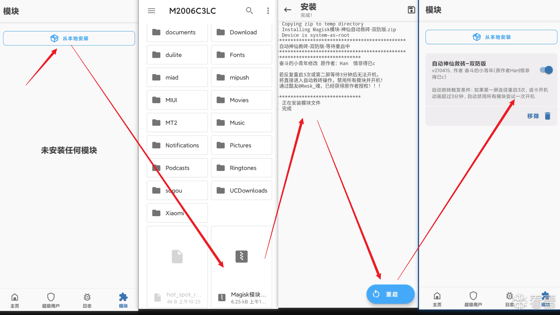

救砖模块
  • Magisk虽然会自动禁用不兼容的模块,但是偶尔也会抽风,装错模块导致设备无法开机,也是家常便饭。
    • 在安装救砖模块后, 模块检测到设备没有正常开启且Magisk没有自动禁用异常模块时,模块会依次尝试着禁用单个模块,禁用所有模块,直至进入安全模式(对恶意模块无能为力,刷入后轻则功能异常,重则设备成砖,所以请尽量选择开源以及知名作者的模块)
    • 救砖模块:自动禁用失败>禁用单个模块>禁用所有模块>进入安全模式>正常开机
  • 安装过程

  • Riru 并不是单独一个Magisk模块,而是由国内独立开发者 Rikka 开发的一套模块系列。Riru 神奇的地方在于,它部分地达成 Xposed那样的功能,能够自定义到一部分的应用。
    • Android 上所有正在运行的应用程序都是通过 Zygote 创造出来的,而 Riru 正是通过替换一个会被 zygote 进程加载的共享库,来达到劫持应用、让应用进程执行模块代码的目的。
  • 那为什么到最后会变成一套模块呢?
    • 是为了避免一群模块都去抢占那个要被替换的共享库,先派遣一个模块(也是 Riru Core 核心)去负责替换,再由那个核心模块提供 API 给其他模块,以让其他那些有需要模块都能正常工作、顺利生效。
    • 从这样的原理看,想要使用 Riru 系列模块,Riru Core 是必须安装的,然后需要用户按照自己的需求安装 Riru 系列的其他模块。
  • 安装过程

  1. 在Magisk Manager 上安装 LSPosed 模块
    LSPosed模块(Zygisk版)下载地址 : 24fK9s2c8@1M7s2y4Q4x3@1q4Q4x3V1k6Q4x3V1k6Y4K9i4c8Z5N6h3u0Q4x3X3g2U0L8$3#2Q4x3V1k6x3f1#2m8G2M7$3g2V1i4K6u0r3e0q4y4b7L8%4y4W2k6q4)9J5c8Y4u0W2L8r3g2S2M7$3g2K6
  • 打开Magisk – 设置 – 开启 Zygisk,模块 – 从本地安装
  • 重启设备,桌面新增LSPosed的APP。打开显示“已激活”则成功刷入。
  1. 安装LSpose模块,激活LSPosed模块,选择作用域
    GitHub - shatyuka/Zhiliao: 知乎去广告Xposed模块
C:\Users\cisco>adb install F:\backup\1.windows\4.development_tools\2.IDE\LSPosed\Zhiliao_22.10.02.apk
Success
  • 打开 LSPosed,点击 模块
  • 找到需要激活的模块(这里以知了模块为例)
  • 选择这个模块的作用域,比如知了模块的作用域就只有知乎
  • 重启(可选,LSPosed 使用大部分模块不需要重启,有一部分可能需要)

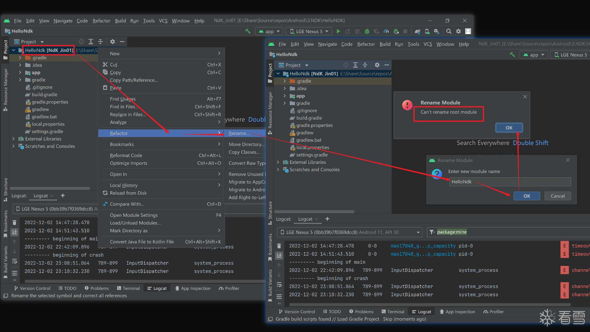

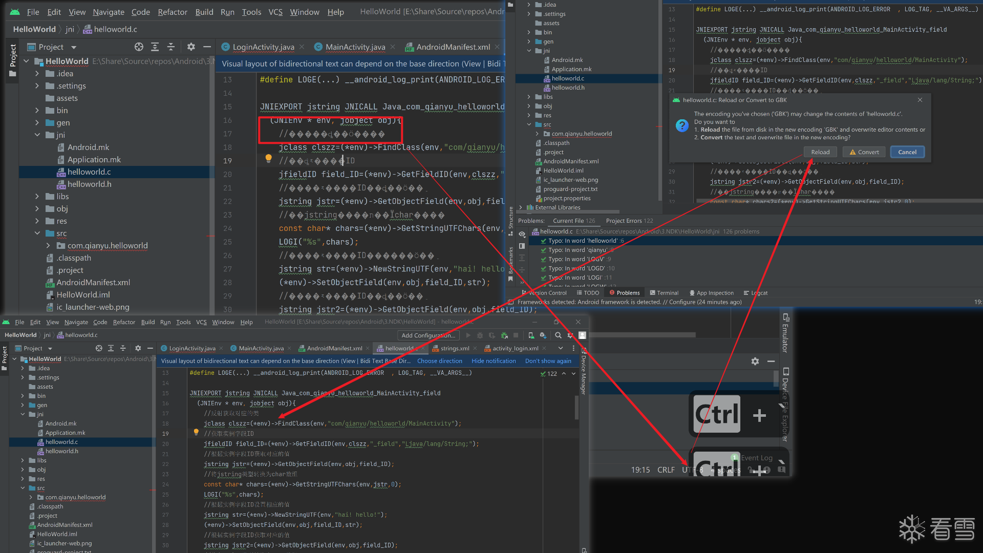

Android Studio 更改项目名称
  • 打开文件管理器直接修改的项目的文件夹名字,打开后发现项目名是变了,但是后面中括号里还有之前的项目名字。在Android Studio中再rename一下。
    • 报错“Can’t rename root module”
    • 解决办法:只需要修改settings.gradle中的 rootProject.name = "NdK_Jin01"改为
      rootProject.name = "HelloWorld"
Android Studio 工程乱码
